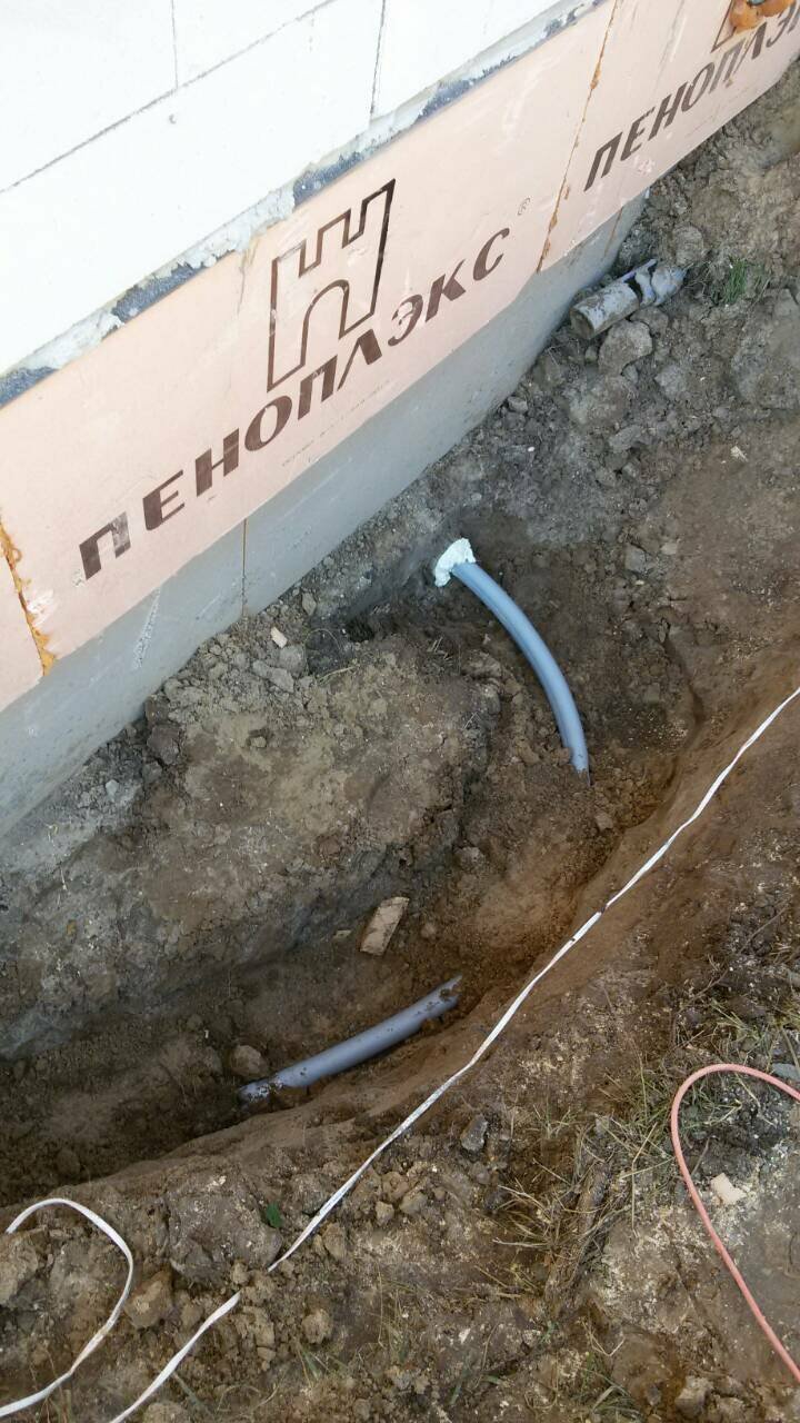

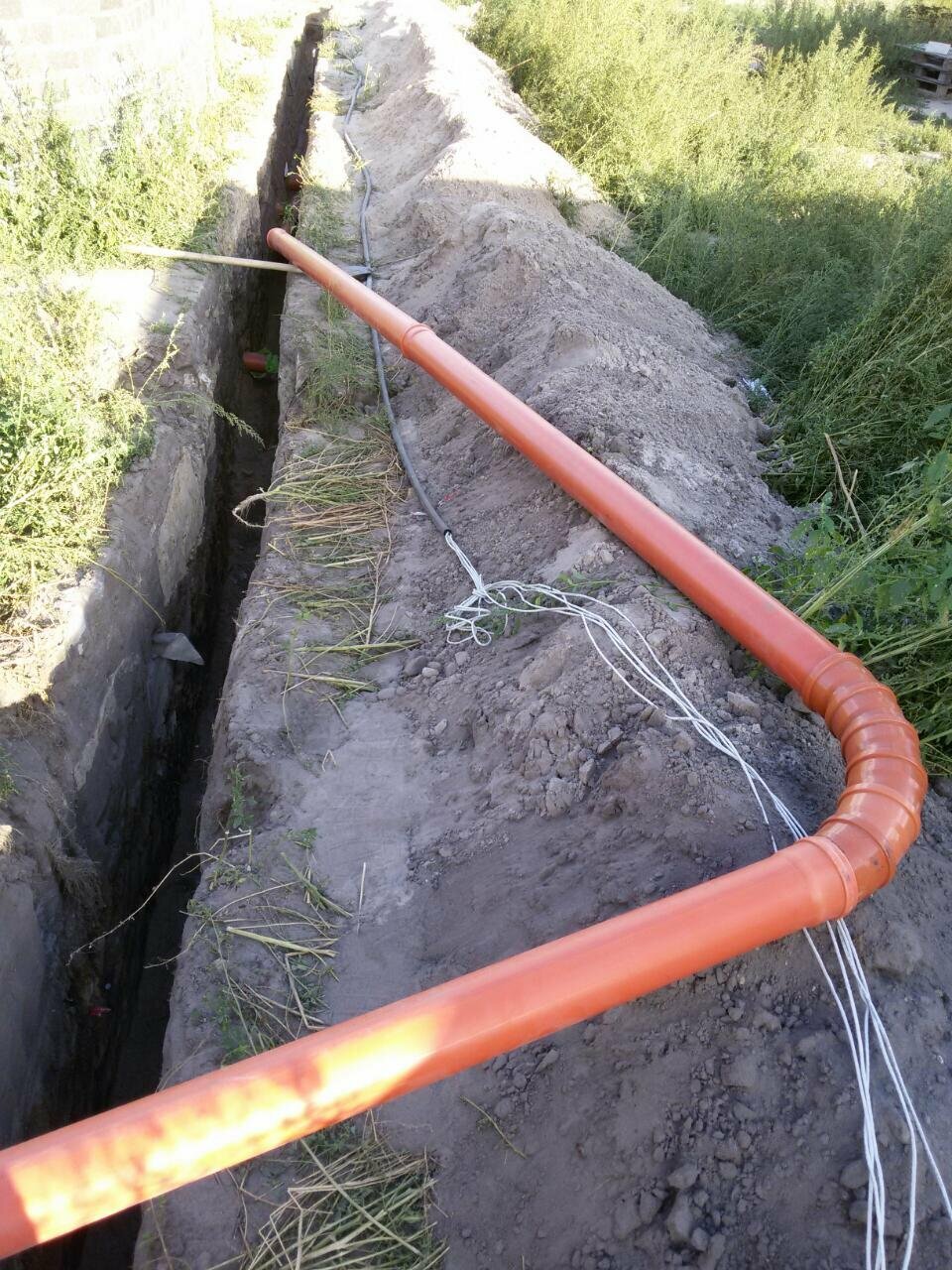

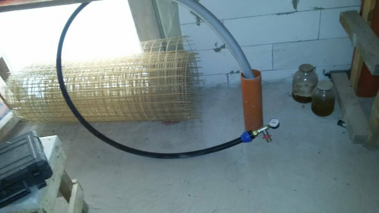

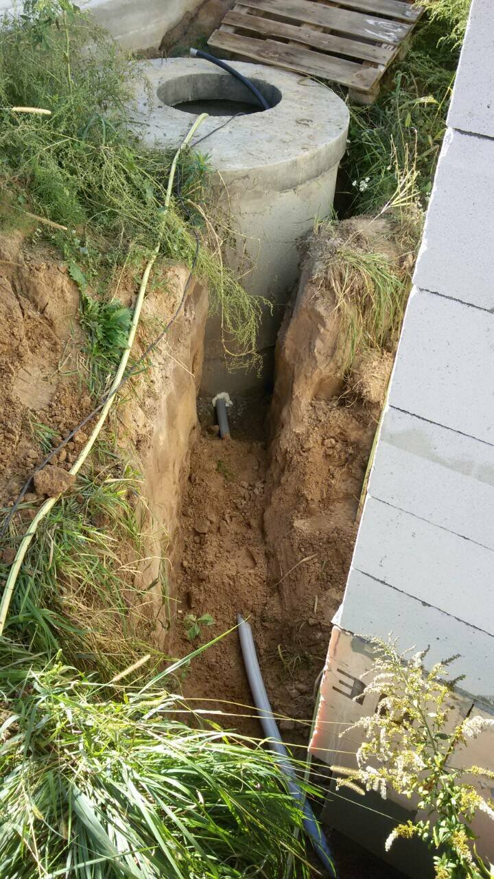

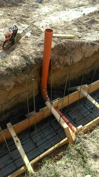

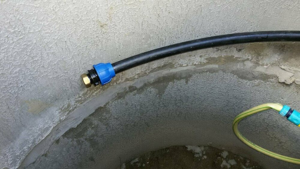

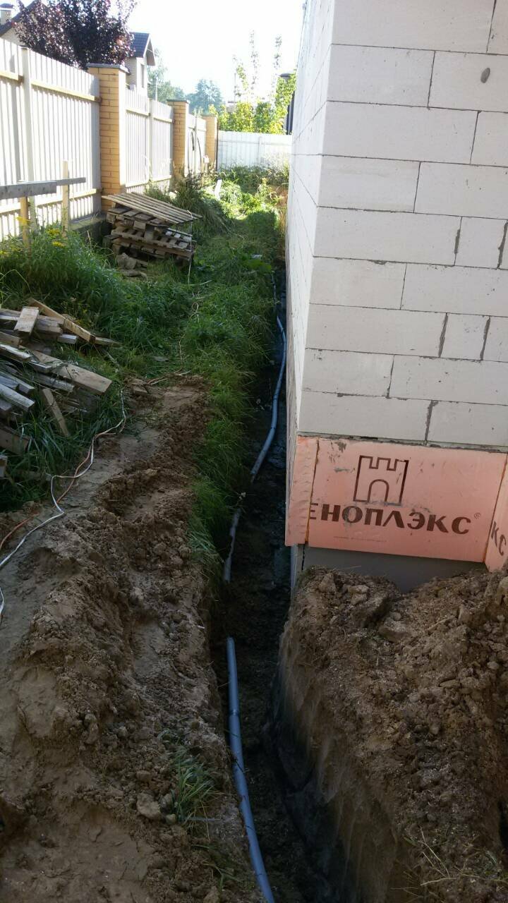

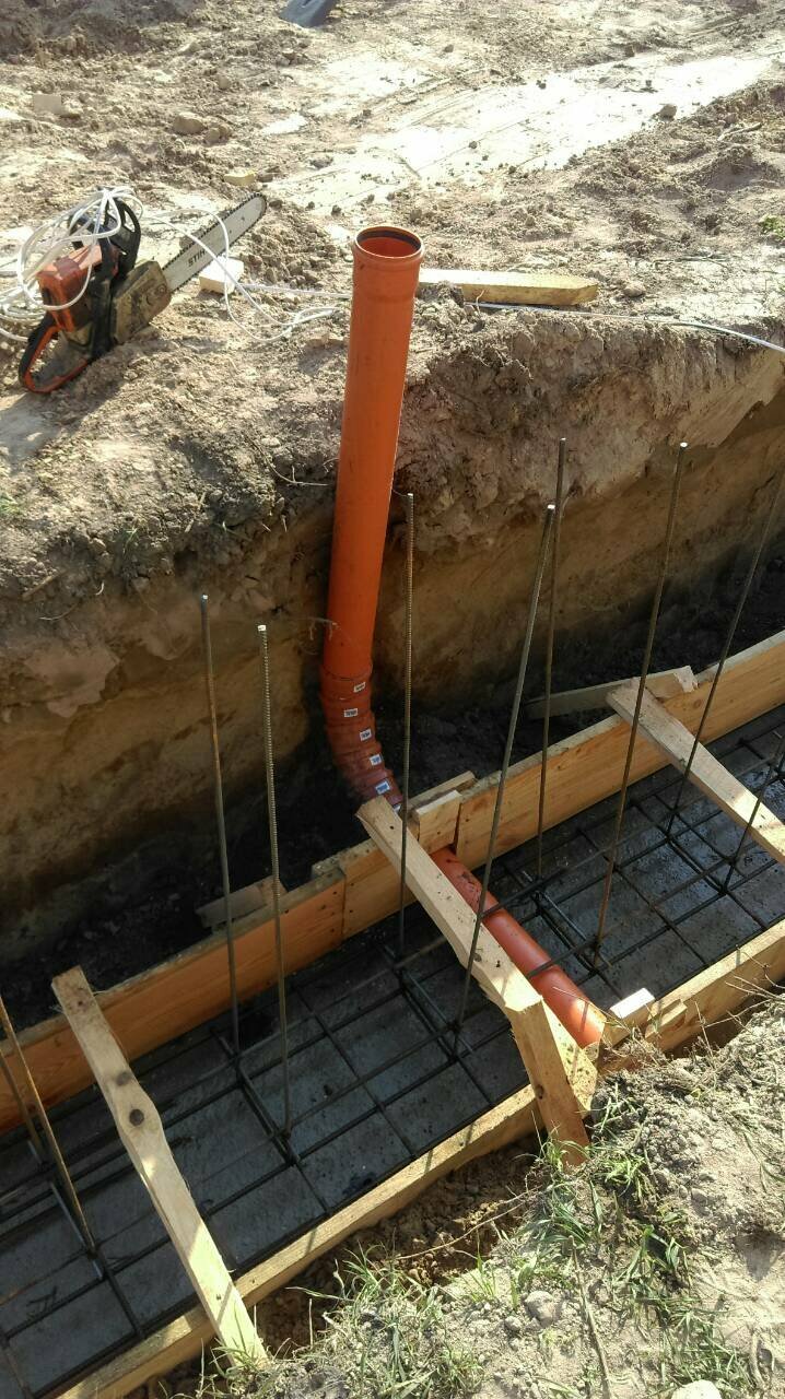

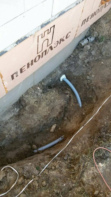

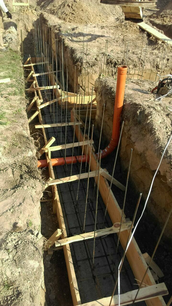

Заломы и.т.д. встречаются очень редко, а те которые бывают на 99% ломают на вводе трубы в дом. На фото краткая инструкция. Трубу ОБЯЗАТЕЛЬНО в трубный утеплитель, это некий компенсатор от повреждений трубы снаружи.
