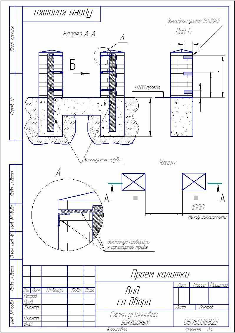

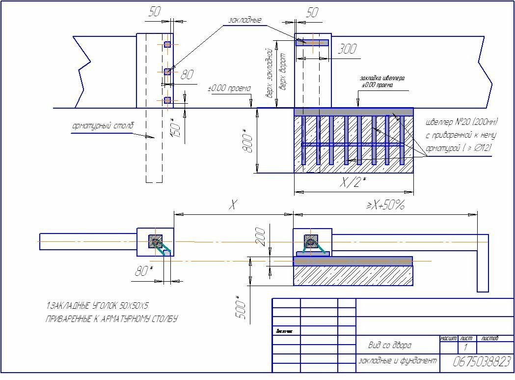

Есть вопрос - как правильно сделать примыкания калитки и ворот, а главное как их закрепить. Ворота планируются откатные - 5 метров.
Від опорних крайніх труб випустіть по 3 горизонтальні відрізки довжини більшої на кілька сантиметрів, ніж сітка. До них потім приваряться притворні труби.
Для відкатних воріт випускайте з боку будинку, для хвіртки - у прорізі, щоб "дивились" одна на одну.
Висоти орієнтовно: верхня = висоті верхньої точки воріт і хвіртки, нижня = 0+100 мм, середня - ну, десь посередині між верхньою і нижньою.

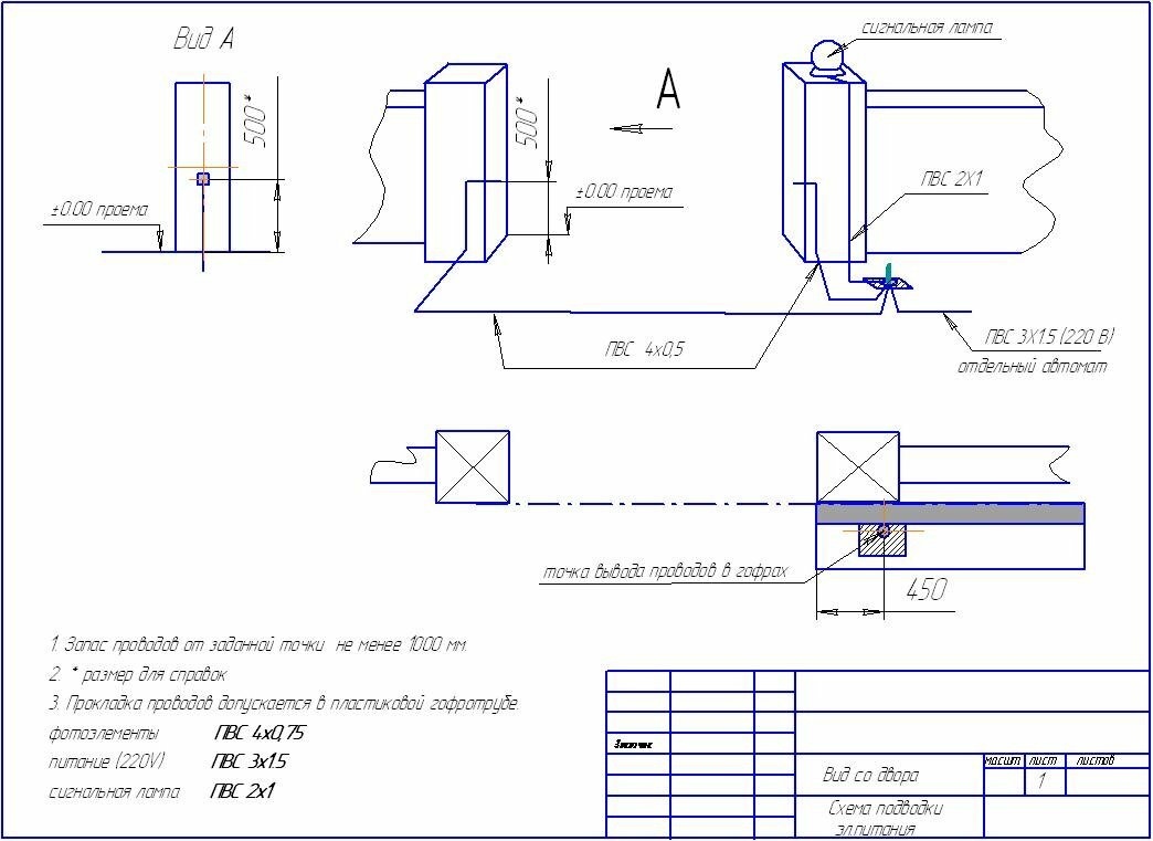

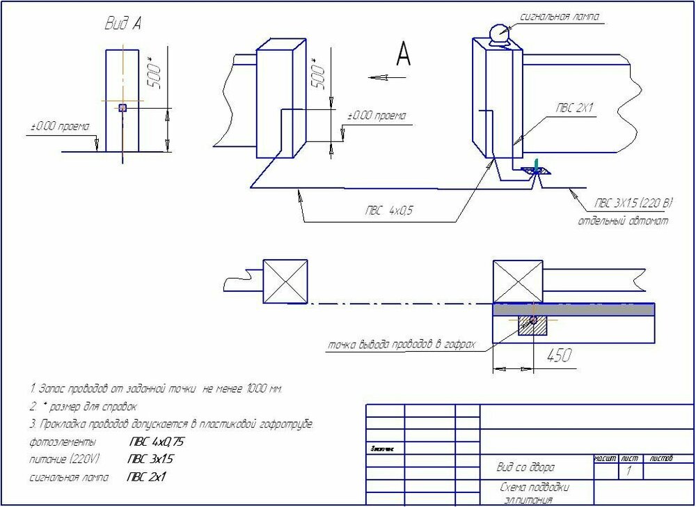

Не забудьте одразу прокласти дроти для лампи, фотоелементів, освітлення, домофону тощо
В якості закладних використовуйте полосу (кутник в даному випадку буде незручним), від армуючого стовпа до закладної потрібне жорстке кріплення, щоб закладні не хитались. Кабелі в ПВХ-трубі або в гофрі с захистом від ультрафіолету (краще труба).
