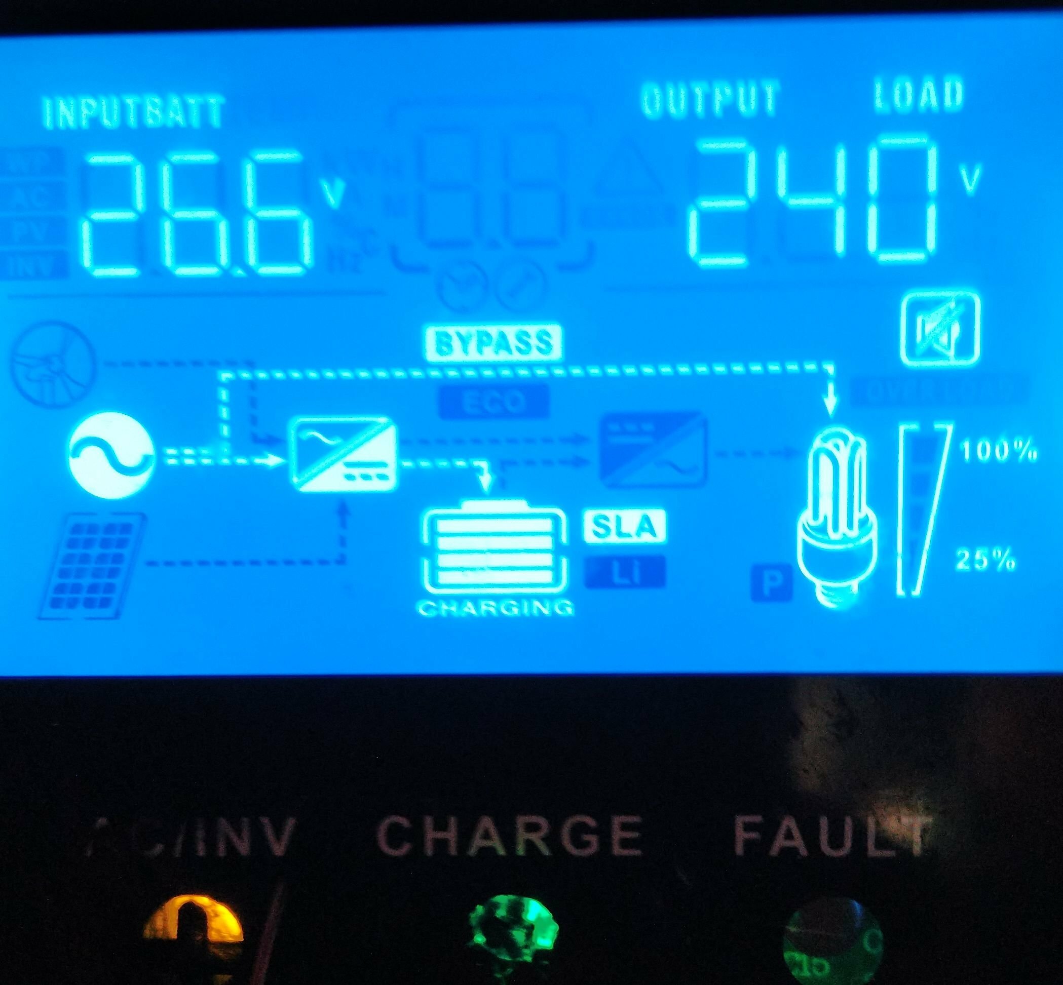

Stvs One Опубліковано: 17 листопада 2025 Поділитись Опубліковано: 17 листопада 2025 Підкажіть як в SRNE HF2430S60-100 настроїть floating charge voltage, раніше на повмр все працювало чітко, тиждень як замінив його на срне. Проблема в тому що після зарядки акумів (ліфепо 280аг 8с+jk 200a) він просто вимика зарядку і акуми звалюються в 26.6 приблизно, потім знову вмикається зарядка, FCV повинен підтимувати напругу скажем 27.4в на акумі постійно, але мій інвертор тупо ігнорує цей параметр... це у всіх так? Посилання на коментар Поділитися на інших сайтах More sharing options...
ЯД Опубліковано: 17 листопада 2025 Поділитись Опубліковано: 17 листопада 2025 2 хвилини тому, Stvs One сказав: Підкажіть як в SRNE HF2430S60-100 настроїть floating charge voltage, раніше на повмр все працювало чітко, тиждень як замінив його на срне. Проблема в тому що після зарядки акумів (ліфепо 280аг 8с+jk 200a) він просто вимика зарядку і акуми звалюються в 26.6 приблизно, потім знову вмикається зарядка, FCV повинен підтимувати напругу скажем 27.4в на акумі постійно, але мій інвертор тупо ігнорує цей параметр... це у всіх так? Флоат будет работать только в юзер батареи. В лифепо флоат не нужен и настройки не применяются. Кроме того, зачем вам поддерживать 27.4? Вроде число не из магических, хотя в нумерологии не силен. 1 Посилання на коментар Поділитися на інших сайтах More sharing options...
Stvs One Опубліковано: 17 листопада 2025 Поділитись Опубліковано: 17 листопада 2025 11 минут назад, ЯД сказал: Флоат будет работать только в юзер батареи. В лифепо флоат не нужен и настройки не применяются. Кроме того, зачем вам поддерживать 27.4? Вроде число не из магических, хотя в нумерологии не силен. В настройках зараз юзер батарея, всеодно не робе. Посилання на коментар Поділитися на інших сайтах More sharing options...
SantehnikPPR100 Опубліковано: 17 листопада 2025 Поділитись Опубліковано: 17 листопада 2025 (змінено) 18 минут назад, Stvs One сказал: Підкажіть як Не працює, тільки в USE , в інструкції є таблиця з напругами (сторінка 34). По пункту [11] теж ж пояснення в інструкції. Для залізофосфату не є важливим режимом. Так мабуть виробник вирішив. Тобто працює тільки коли 11 = 9 Змінено 17 листопада 2025 користувачем SantehnikPPR100 Посилання на коментар Поділитися на інших сайтах More sharing options...
Stvs One Опубліковано: 17 листопада 2025 Поділитись Опубліковано: 17 листопада 2025 29 минут назад, SantehnikPPR100 сказал: Тобто працює тільки коли 11 = 9 виходить інших варіантів нема його полюдськи настроїть? Посилання на коментар Поділитися на інших сайтах More sharing options...
SantehnikPPR100 Опубліковано: 17 листопада 2025 Поділитись Опубліковано: 17 листопада 2025 (змінено) Я режими свинця не випробував. Та й не треба мені - в мене NMC. Хотів шоб сонце довше не відмикалось, бо воно ж зарядило і висить впусту а інвертор аккум жере до пункта 37... Та й вам воно не треба мабуть якщо батарея не розбалансована - смисл в тому флоат? (26.6-26.7 В. то soc 100% для lifepo4 в спокої) Змінено 17 листопада 2025 користувачем SantehnikPPR100 3 Посилання на коментар Поділитися на інших сайтах More sharing options...

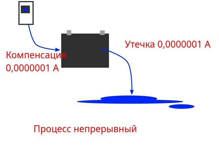

kisa Киев Опубліковано: 18 листопада 2025 Поділитись Опубліковано: 18 листопада 2025 (змінено) 18 часов назад, Stvs One сказал: полюдськи 😆 Флоат - это компенсация саморазряда батареи. Он про ОЧЕНЬ маленькие токи. Если токи ощутимые - флоат не при делах. Микроток из аккума постоянно вытекает - флоат постоянно около того ток заливает. На свинце это заметно. Так что при USE всё работает. Дождитесь небольшого саморазряда (это года полтора для лифера😆) - увидите, он компенсирует😁 Шутка. Саморазряд никакой,инвертор его не видит - что ему компенсировать? Ток утечки ноль. Ну раз флоат включен - он подаёт ток компенсации, равный току утечки - ноль. Всё работает😄 Только не включайте ничего - флоат тогда не сработает, а сработают обычные алгоритмы по порогам заряд-разряд. Собственные нужды инвертора - это уже много, это простой разряд. Собственные нужды БМС - хз. Короче, забейте на тот флоат, и сосредоточьтесь на удобных и полезных для аккума настройках. Вот из моего загашника шпаргалки - не выбрасываю: Змінено 18 листопада 2025 користувачем kisa Киев 1 1 Посилання на коментар Поділитися на інших сайтах More sharing options...

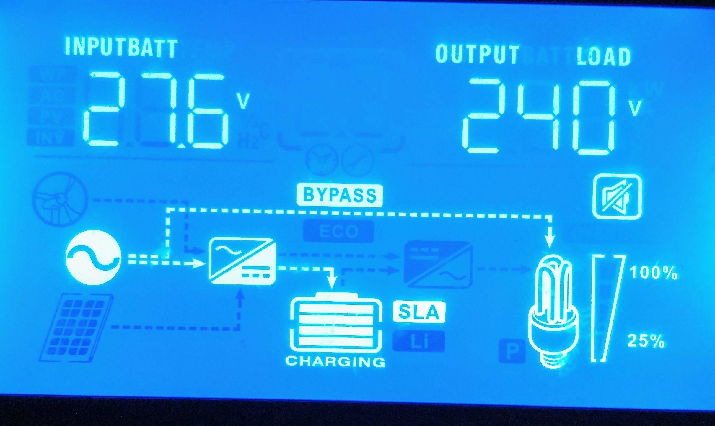

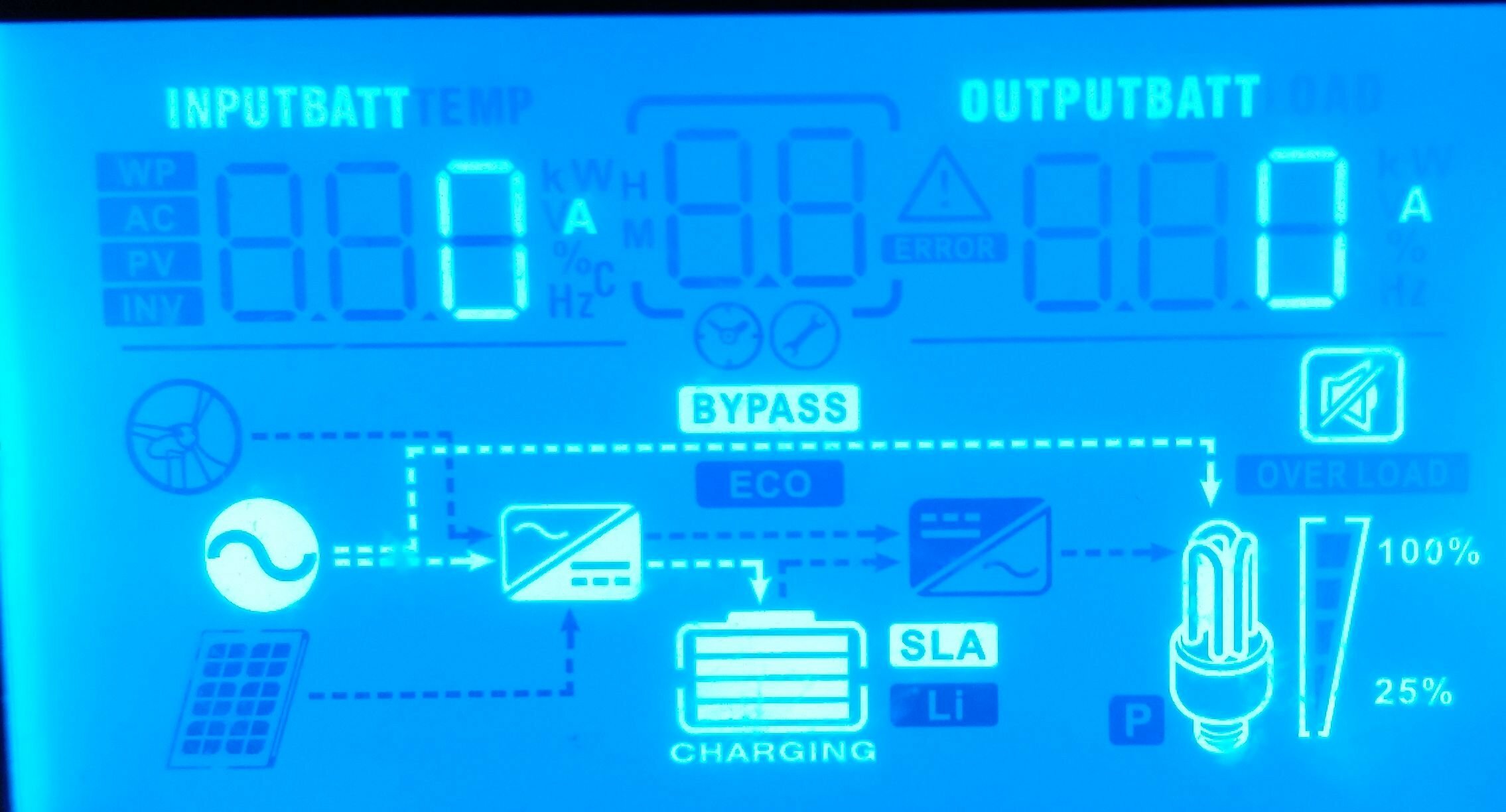

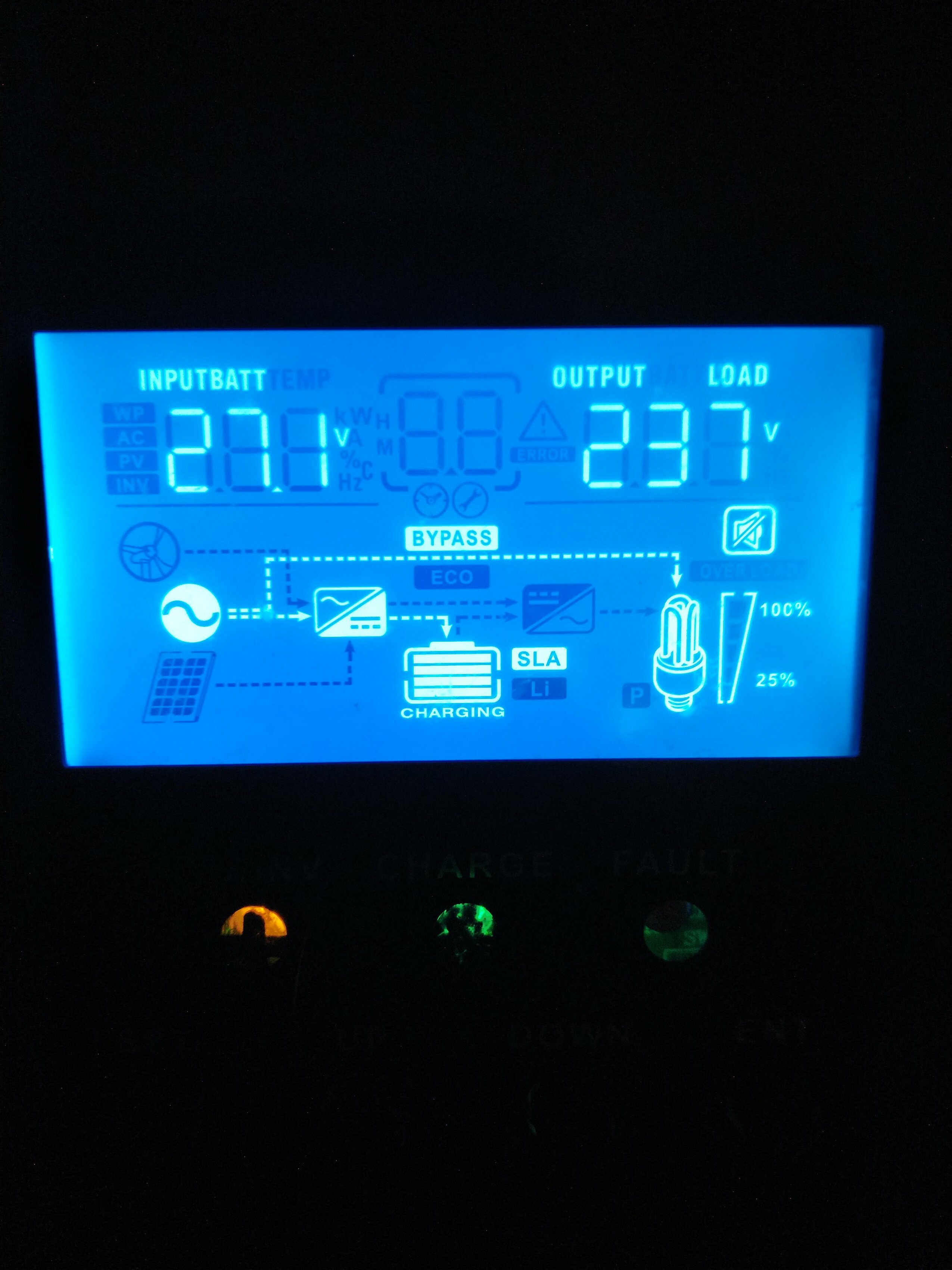

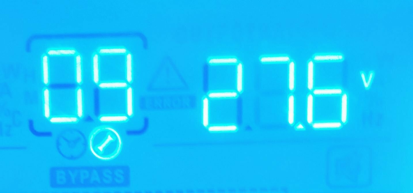

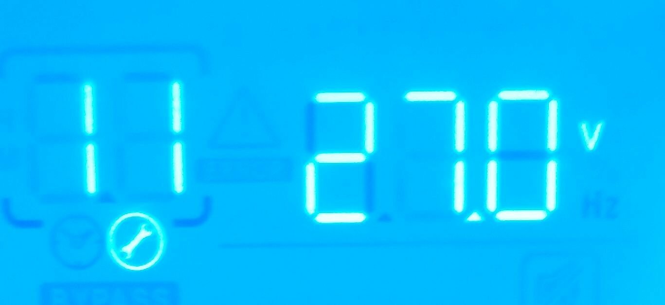

SantehnikPPR100 Опубліковано: 19 листопада 2025 Поділитись Опубліковано: 19 листопада 2025 В 17.11.2025 в 22:08, Stvs One сказал: юзер батарея, всеодно не робе Сьогодні ще раз перевірив (підключив ліфер батарею , літій іон відключена) - працює коли 9 та 11 однаково виставлені , більше ніяк. Вже годину як струм плавно знижувався і ось зараз висить на уставці (-0.1-0.2В по мультику інвертор бреше) і ток майже нульовий. Рекомендую 27.6 В виставити і забити на це. 1 Посилання на коментар Поділитися на інших сайтах More sharing options...
kisa Киев Опубліковано: 19 листопада 2025 Поділитись Опубліковано: 19 листопада 2025 То есть, оно может поддерживать только максимальное напряжение? Всё-таки, хочется разобраться. Чисто для интересу. Выше я про утечку писал и рисовал - похоже, был неправ. В других инверорах, чуть ли не клонах СРНЕ, всё-таки есть это дрочиво с подпиткой, которое работает НЕ микротоками, и просто тут же компенсирует любой разряд. Да, это не полезно, но оно есть, если кому-то чешется. Ну что - они взяли и так незамысловато разрешили делать это только на максимуме напряжения? Не верю. Это инструкция написана на смешном английском, а с инженерией железа и рабочей логикой там всё ок. Надо понять просто. Скорее всего - в каких-то режимах ещё дело, а не только в выборе типа аккума. Посилання на коментар Поділитися на інших сайтах More sharing options...
SantehnikPPR100 Опубліковано: 19 листопада 2025 Поділитись Опубліковано: 19 листопада 2025 (змінено) Моя коробка виктрон тоже умеет флоат. Любое можно выставить. И будет пихать сколько есть от солнца чтоб не упало напряжение. А срне чего то не хочет так делать. Может прошивка кривая я х.з. Сами то проверяли? У вас же другая модель. Ааа, он же ток тоже наваливает от солнца для поддержки батареи на уставке, а от сети когда работает то расхода батареи то нету, байпасом же сеть. Что, кинуть на аккумулятор внешнюю "лампочку" попробывать. По идее не микротоки, а столько, сколько можно в установках токов заряда Змінено 19 листопада 2025 користувачем SantehnikPPR100 Многа мыслей 1 Посилання на коментар Поділитися на інших сайтах More sharing options...
kisa Киев Опубліковано: 20 листопада 2025 Поділитись Опубліковано: 20 листопада 2025 (змінено) Моя модель отличается электрическими параметрами. И то только по PV. Чуть большая выходная мощность на логику вообще не влияет. А так, судя по всему, обращаться нужно одинаково даже с моделями на 12-24-48 В. Да потыкал поначалу, тоже увидел, что оно этот порог проезжает, да плюнул. Стараюсь не закапываться во второстепенные и бесполезные премудрости 😁. "Кривая прошивка" в 99% случаев - первая же отмазка для тех, кто не может разобраться, и в 90% это не так😁 И кто-то, кто закапывается достаточно глубоко, таки докапывается до логики применения таких решений. Среди китайцев много хороших инженеров, а СРНЕ - достаточно солидная фирма, чтобы держать именно хороших, и не ставить им задачи творить по максимальному дешману в ущерб потребительским свойствам. Надеюсь, программистов они тоже своих берут, а не индусов😁 Склоняюсь к тому, что мы не понимаем замысла, и не можем нащупать,как оно активируется. Скорее всего - мало только выставить напряжение. Ну это мне так немотивированно кажется🙃 Змінено 20 листопада 2025 користувачем kisa Киев Посилання на коментар Поділитися на інших сайтах More sharing options...
SantehnikPPR100 Опубліковано: 20 листопада 2025 Поділитись Опубліковано: 20 листопада 2025 (змінено) Ну эти модели инверторов (12/24 вольта) скорей всего для них не особо в "приоритете" при такой то цене. Это не 125ка honda , которая больше денег на азиатском рынке приносит, чем все спортбайки на евпейском 🙂 Не успел выловить момент - уже отключили по графику электричество , а от солнца только 2А идет на заряд 😴 Змінено 20 листопада 2025 користувачем SantehnikPPR100 1 Посилання на коментар Поділитися на інших сайтах More sharing options...

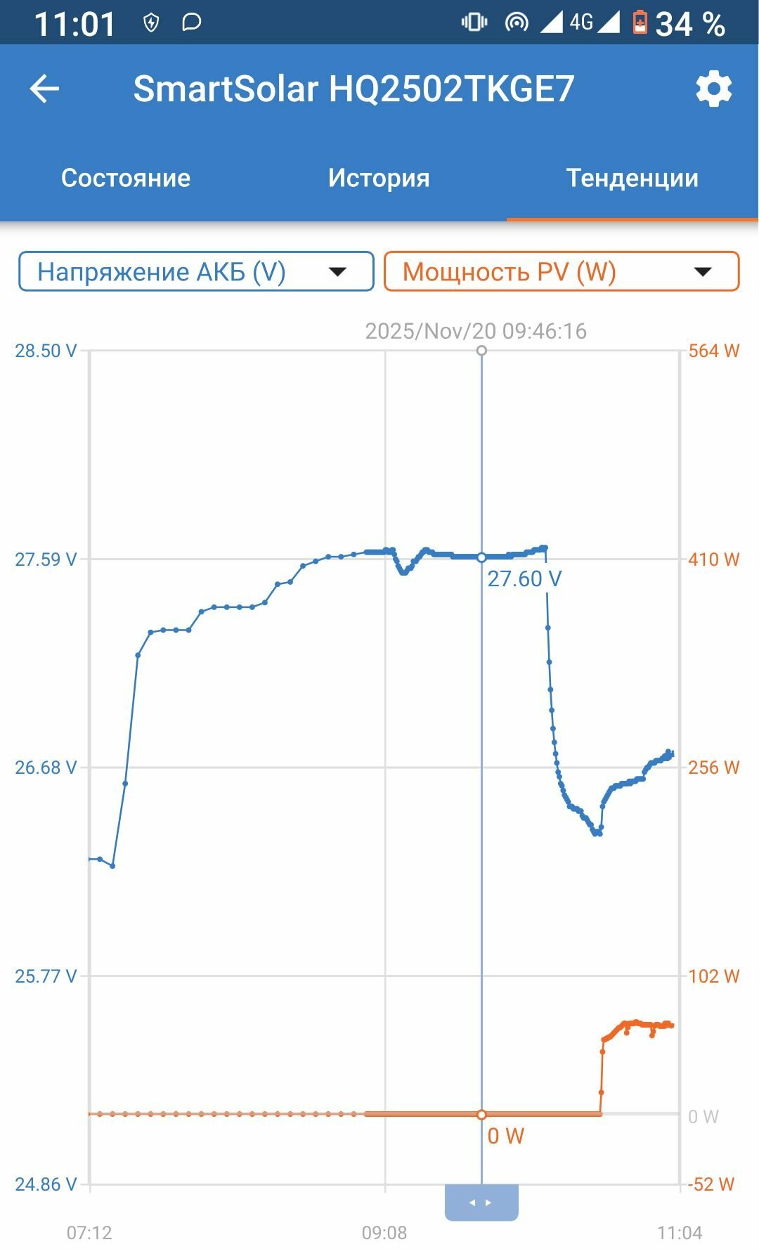

SantehnikPPR100 Опубліковано: 20 листопада 2025 Поділитись Опубліковано: 20 листопада 2025 (змінено) Урраааа. Та работает оно, просто там дельта большая, если по экрану судить то 0.3 вольта падает до того, как инвертор начинает раздупляться, что пора бы поддерживать батарею. Условие - работает после фуллчарж и сеть не пропадала (ну или солнце , х.з. , нет его) Как на фото ниже. Если батарею не жрет никто мимо , то там ток падает ниже 300мА , его клещи не видят а инвертор и подавно. Змінено 20 листопада 2025 користувачем SantehnikPPR100 1 Посилання на коментар Поділитися на інших сайтах More sharing options...
