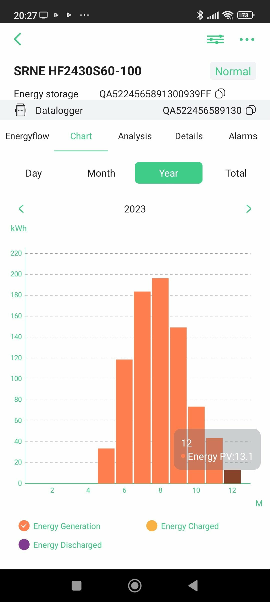

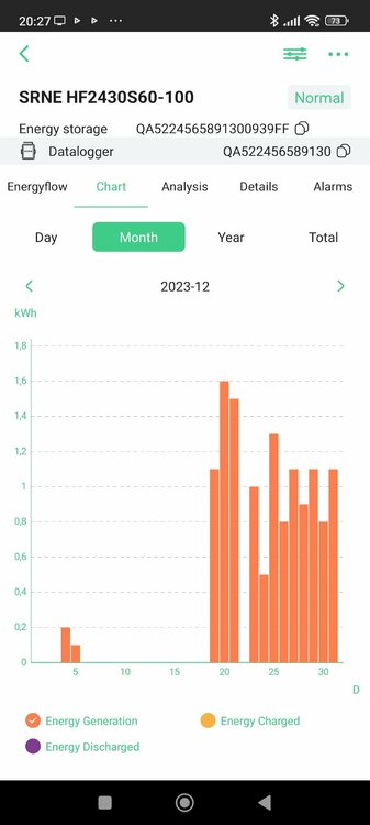

Хвастаться нечем но для истории :-) в декабре 2023 выработка составила 13,1 кВт*ч
Screenshot_2024-01-01-20-27-35-559_com.eybond.smartclient_ess.thumb.jpg.cee0f408fcd2ce841a499e6f11cfc8b7.jpg

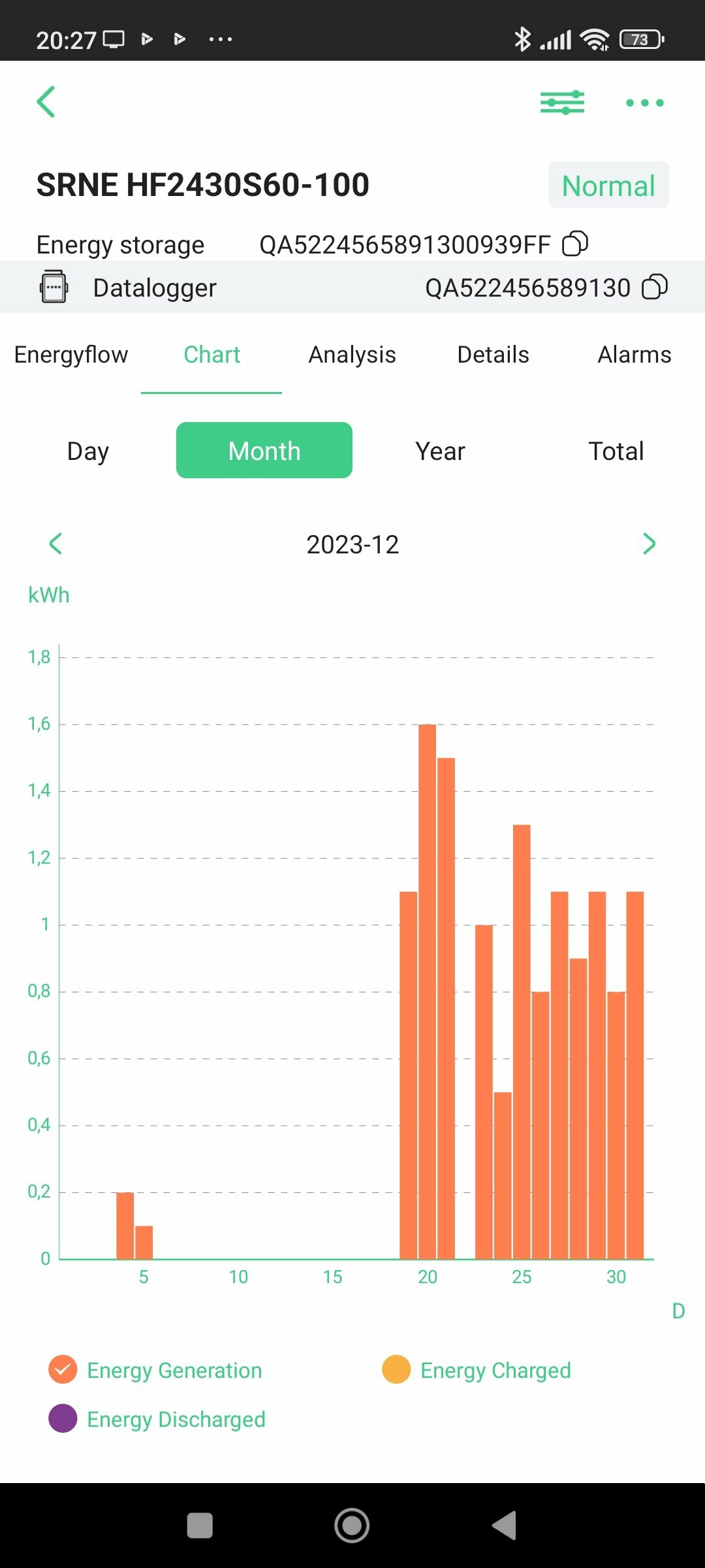

По дням

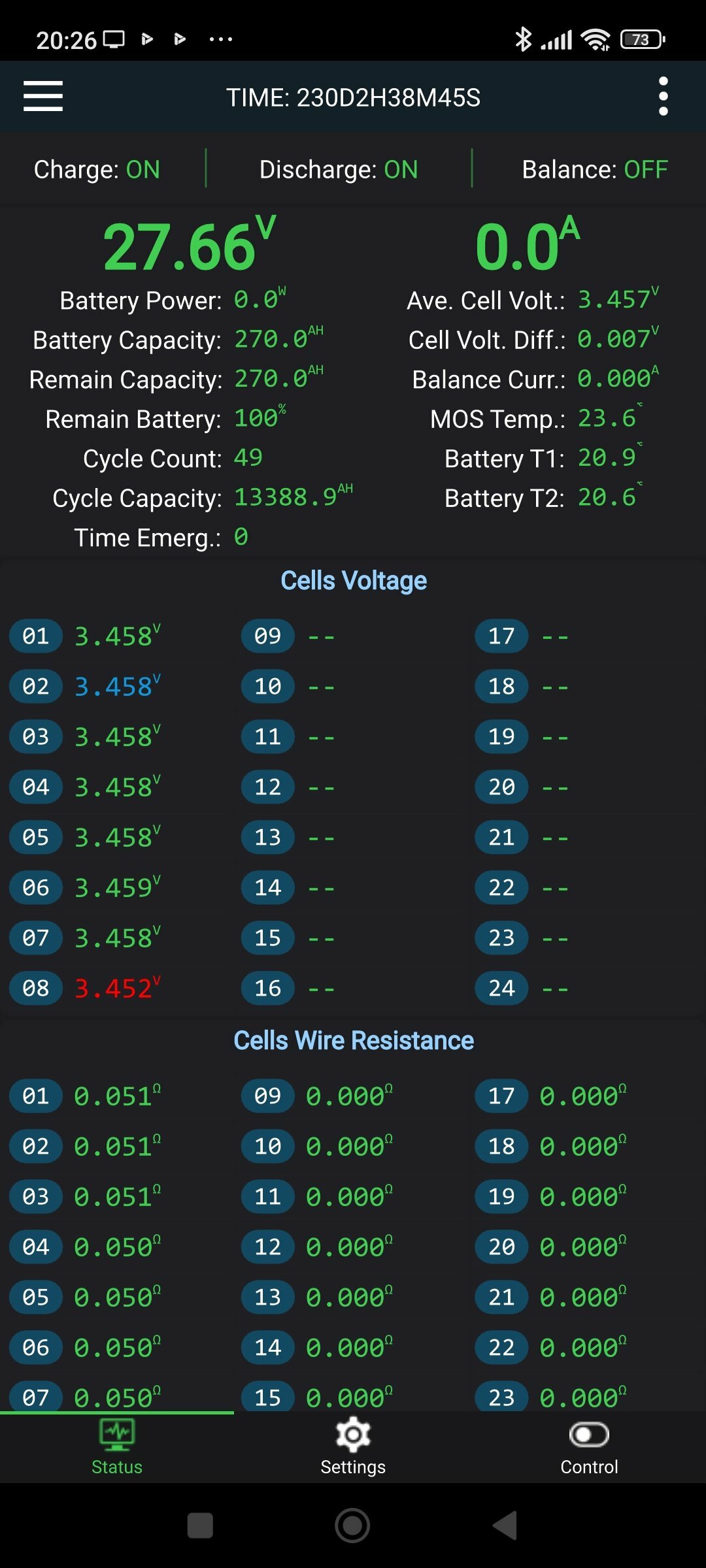

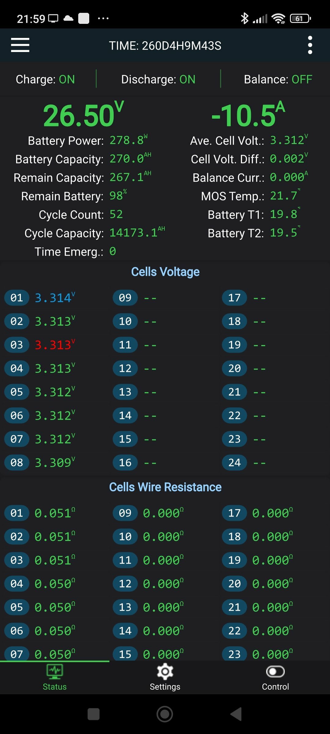

Батарея за месяц отработала 3 цикла, всего 49
Screenshot_2024-01-01-20-26-49-062_com.jktech_bms.thumb.jpg.5e671ee2f168b81829381c03099bdb72.jpg

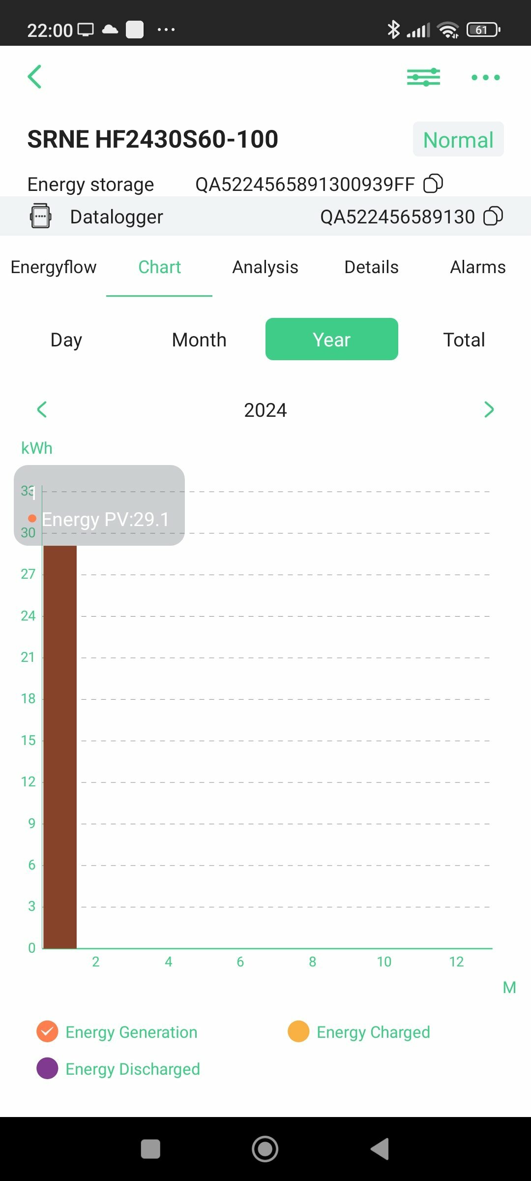

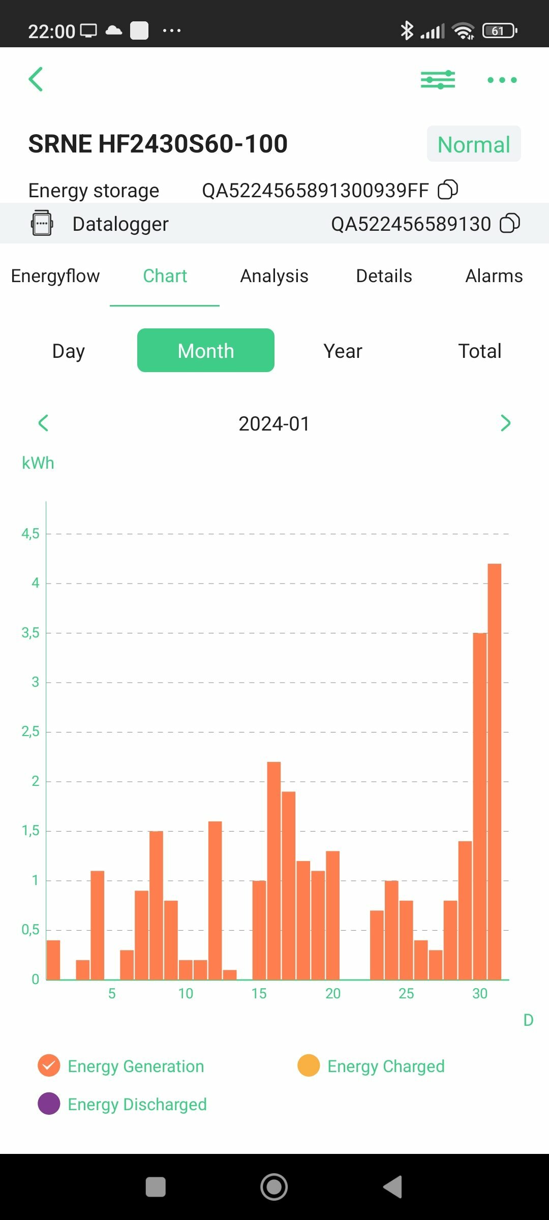

За январь месяц по данным инвертора выработка составила 29,1 кВт*ч
Screenshot_2024-01-31-22-00-14-203_com.eybond.smartclient_ess.thumb.jpg.372d5507b78b119fa6f5664645703f78.jpg
По дням
Screenshot_2024-01-31-22-00-24-053_com.eybond.smartclient_ess.thumb.jpg.42e35bdb27b60974677820b542c27676.jpg
Батарея за месяц отработала 3 цикла, всего 52
Screenshot_2024-01-31-21-59-18-071_com.jktech_bms.thumb.jpg.de8e8e6e9b765fa96cd0d061a58179f4.jpg

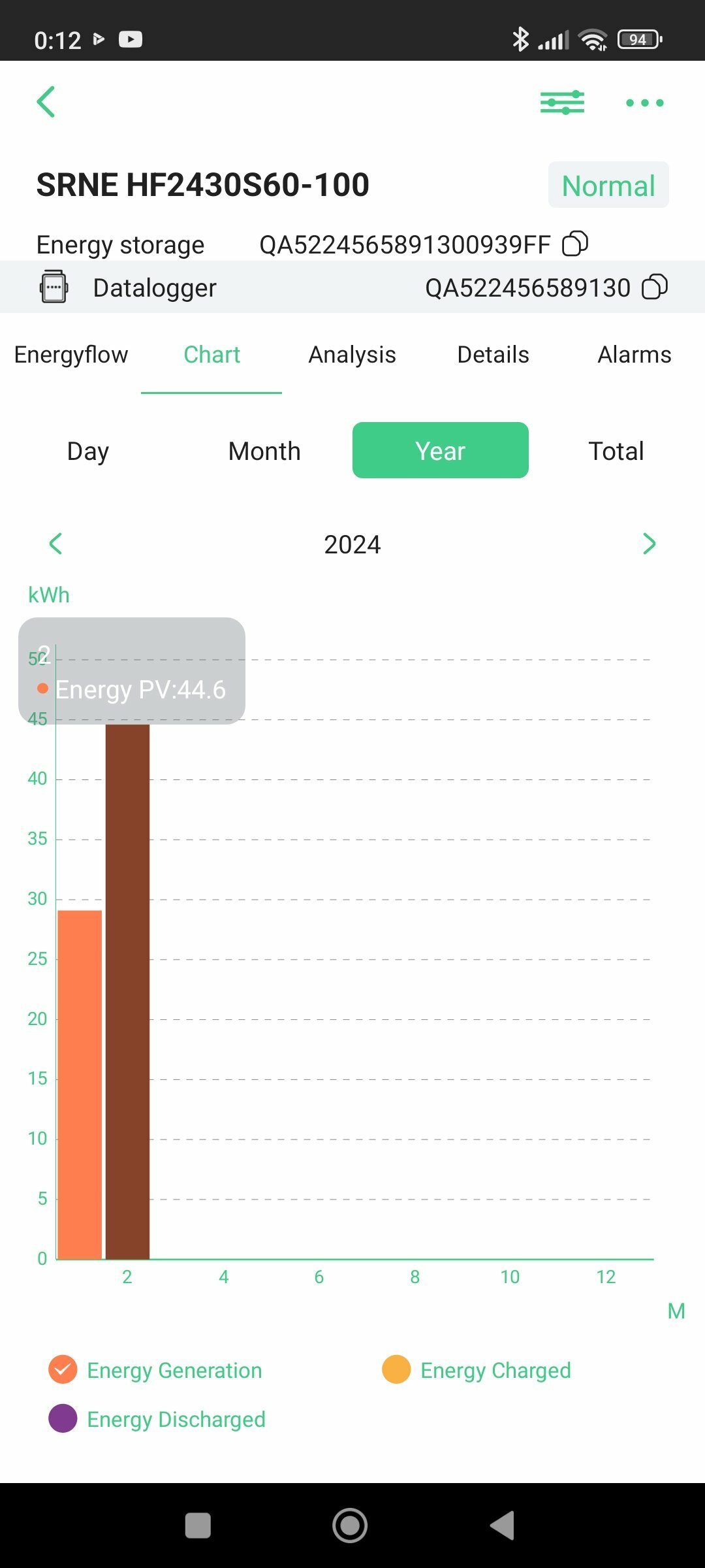

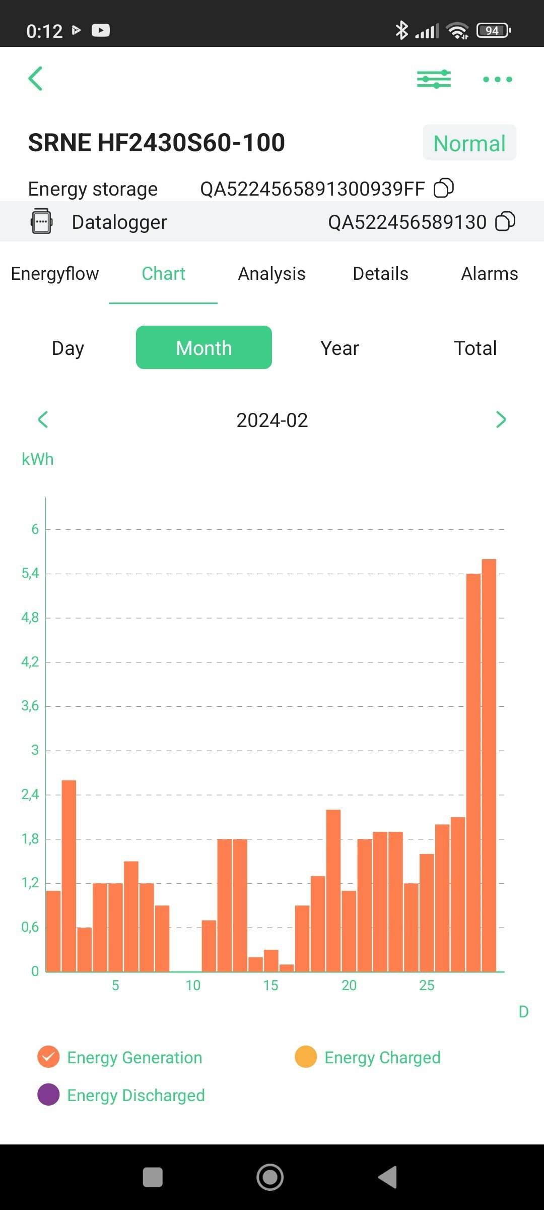

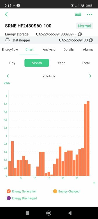

За февраль месяц по данным инвертора выработка составила 44,6 кВт*ч
Screenshot_2024-03-01-00-12-08-912_com.eybond.smartclient_ess.thumb.jpg.a670d22887be0f5bc998e70387857d50.jpg
По дням
Screenshot_2024-03-01-00-12-20-571_com.eybond.smartclient_ess.thumb.jpg.dbfaba06c4a6ca0fa7e01d9ee6a01ae7.jpg
Тут видно что выработка заметно отличается, перевел свою резервируемую нагрузку в автономку, пока погода позволяет

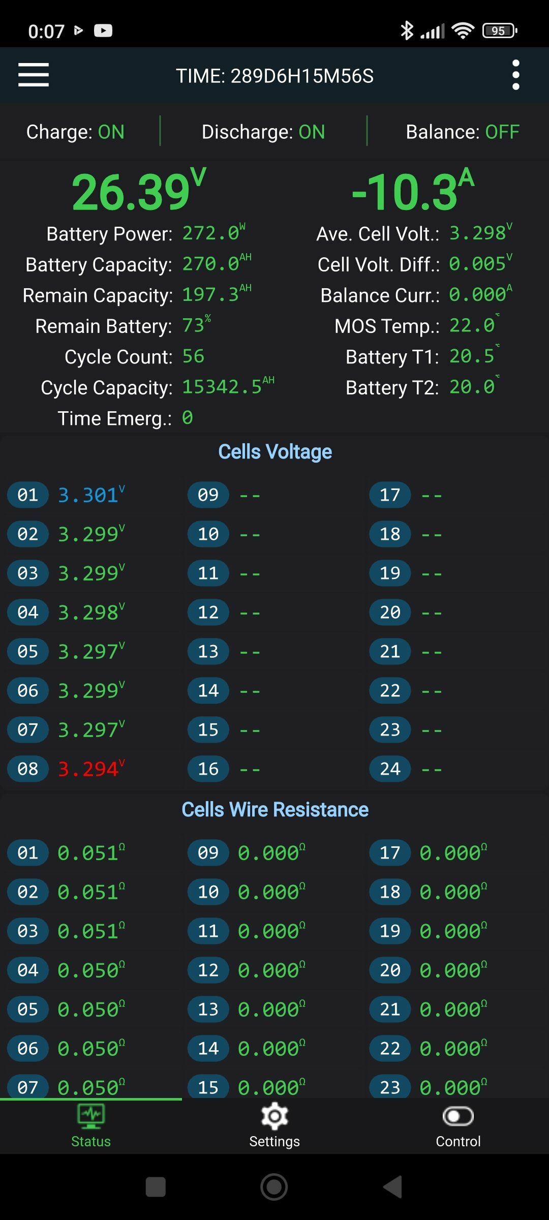

Батарея за месяц отработала 4 цикла, всего 56
Screenshot_2024-03-01-00-07-01-229_com.jktech_bms.thumb.jpg.3223d9f6352ebdbe98486988948b7446.jpg

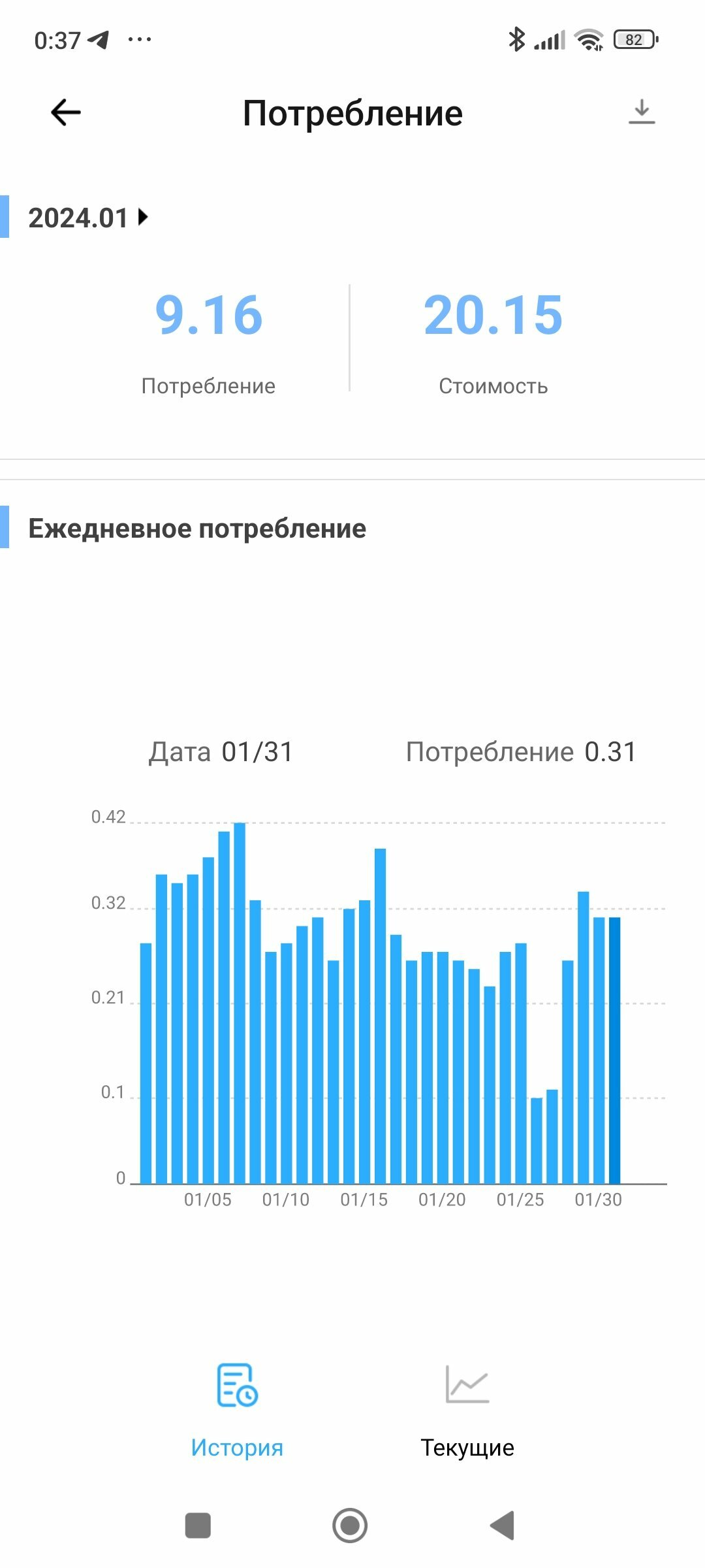

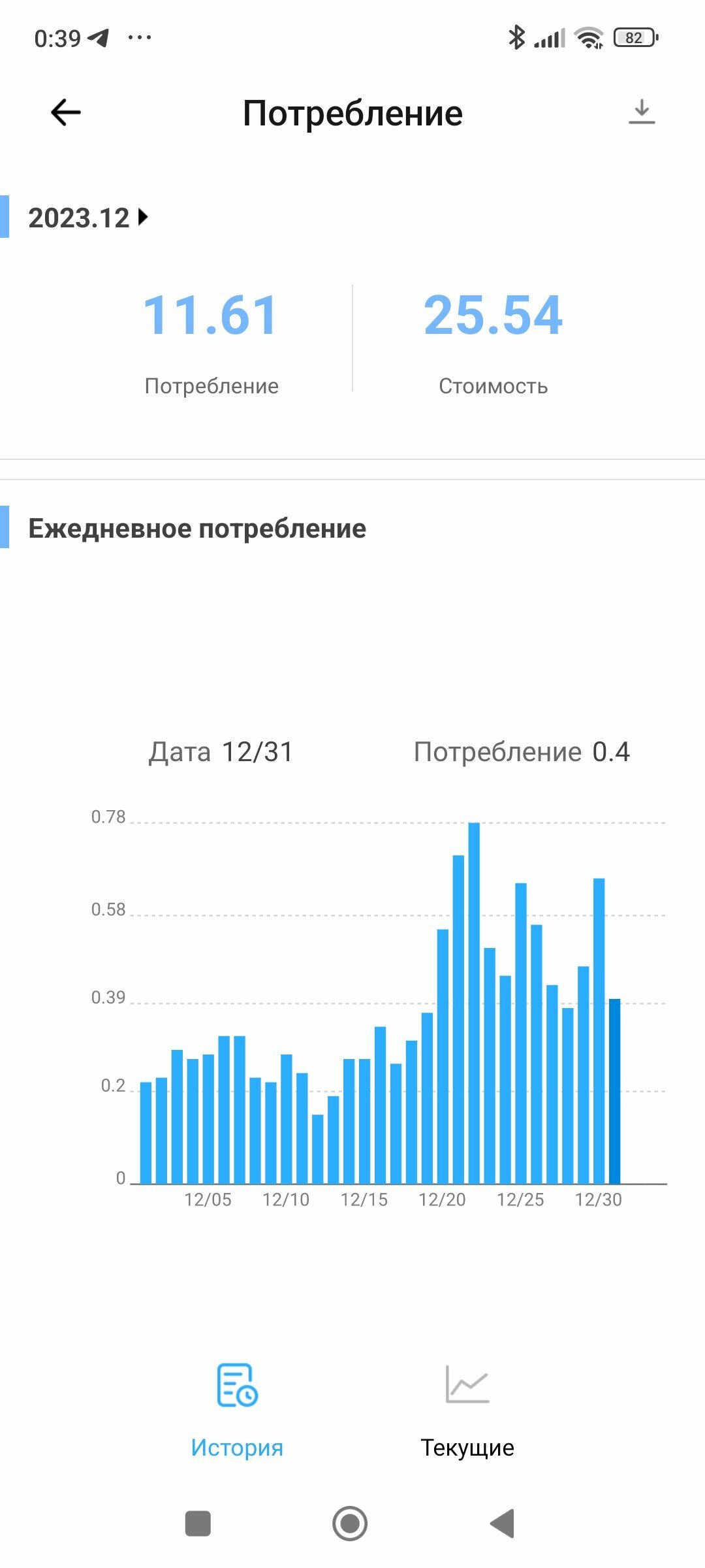

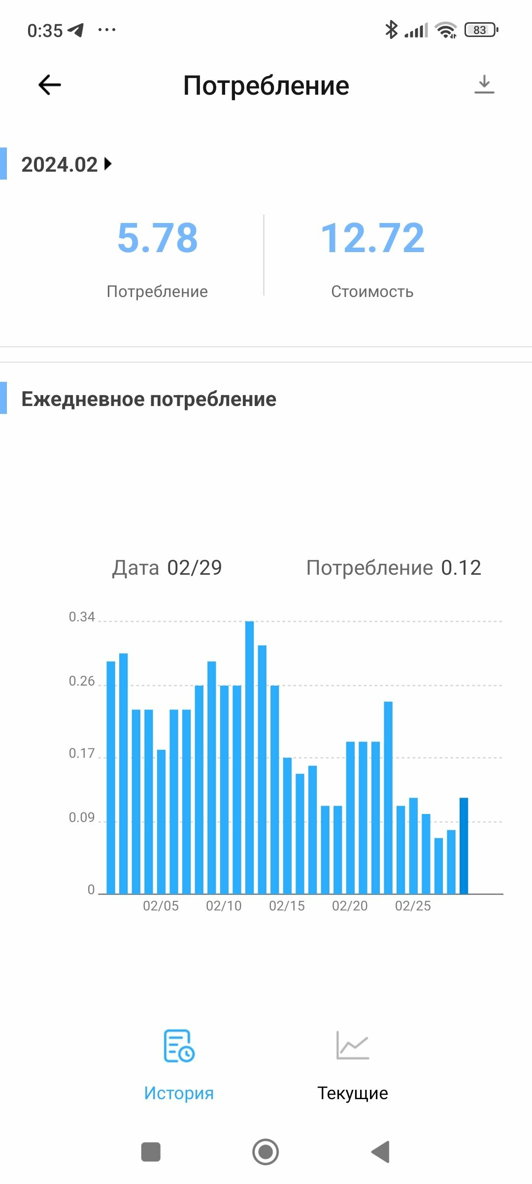

Себе для истории, возможно еще кому то будет интересно, подогрев АКБ в Феврале
Screenshot_2024-03-08-00-35-10-855_com.coolkit.thumb.jpg.1f6ae08c52a48708356f28cc4771895e.jpg
В Январе
Screenshot_2024-03-08-00-37-53-287_com.coolkit.thumb.jpg.04db3b40edeb100de9c06783200ac3ab.jpg
В декабре
Screenshot_2024-03-08-00-39-03-834_com.coolkit.thumb.jpg.1c6cb440ea5e8ff457f79e4e20c3f7f8.jpg

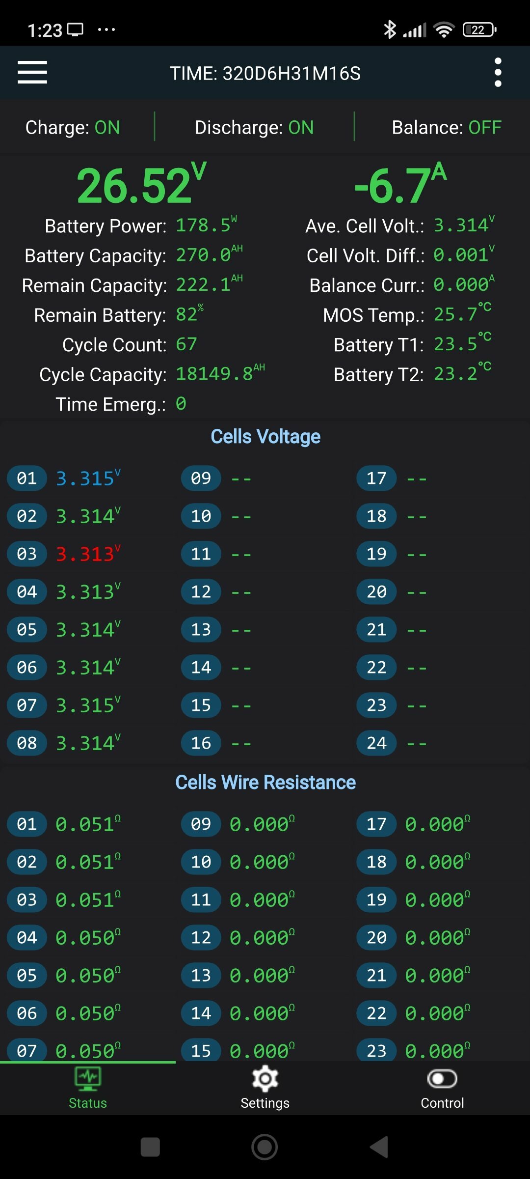

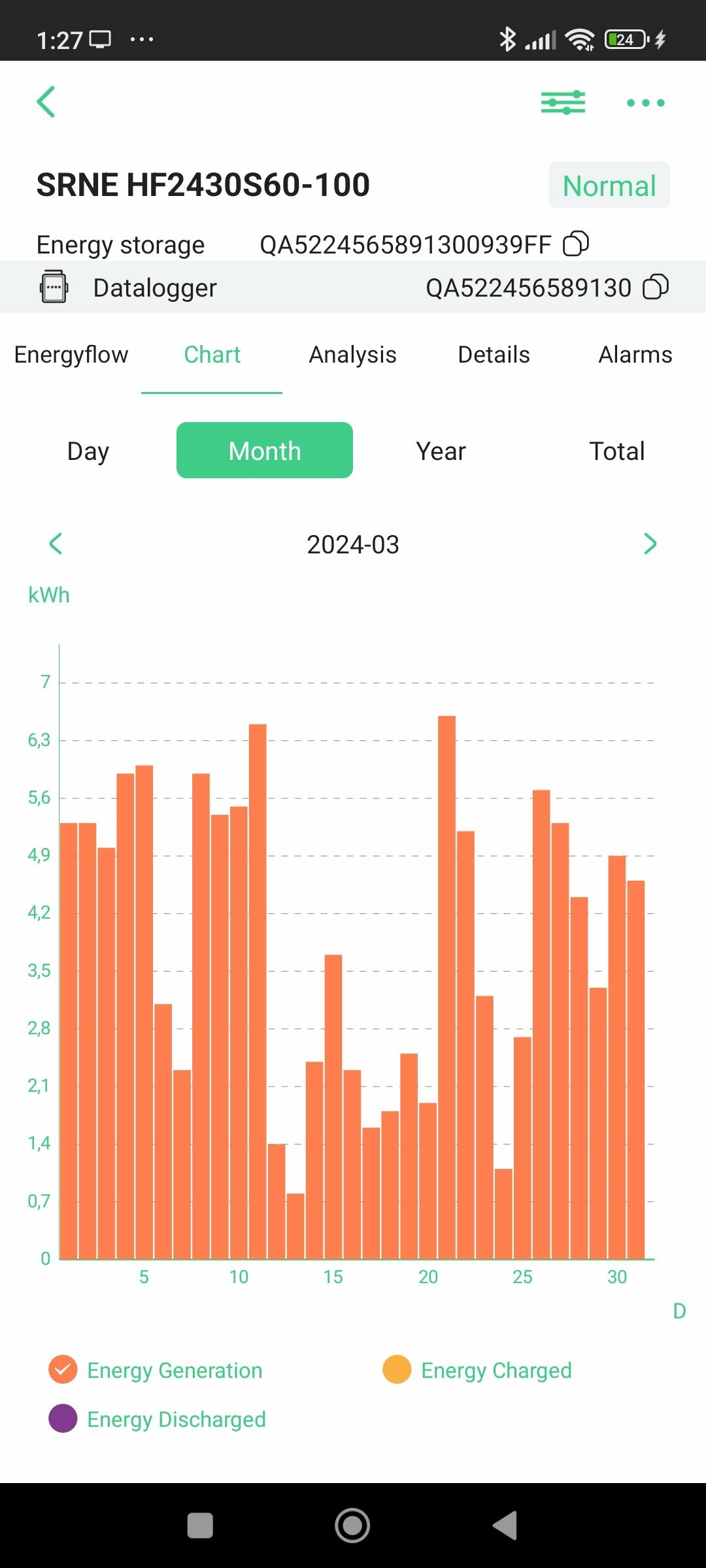

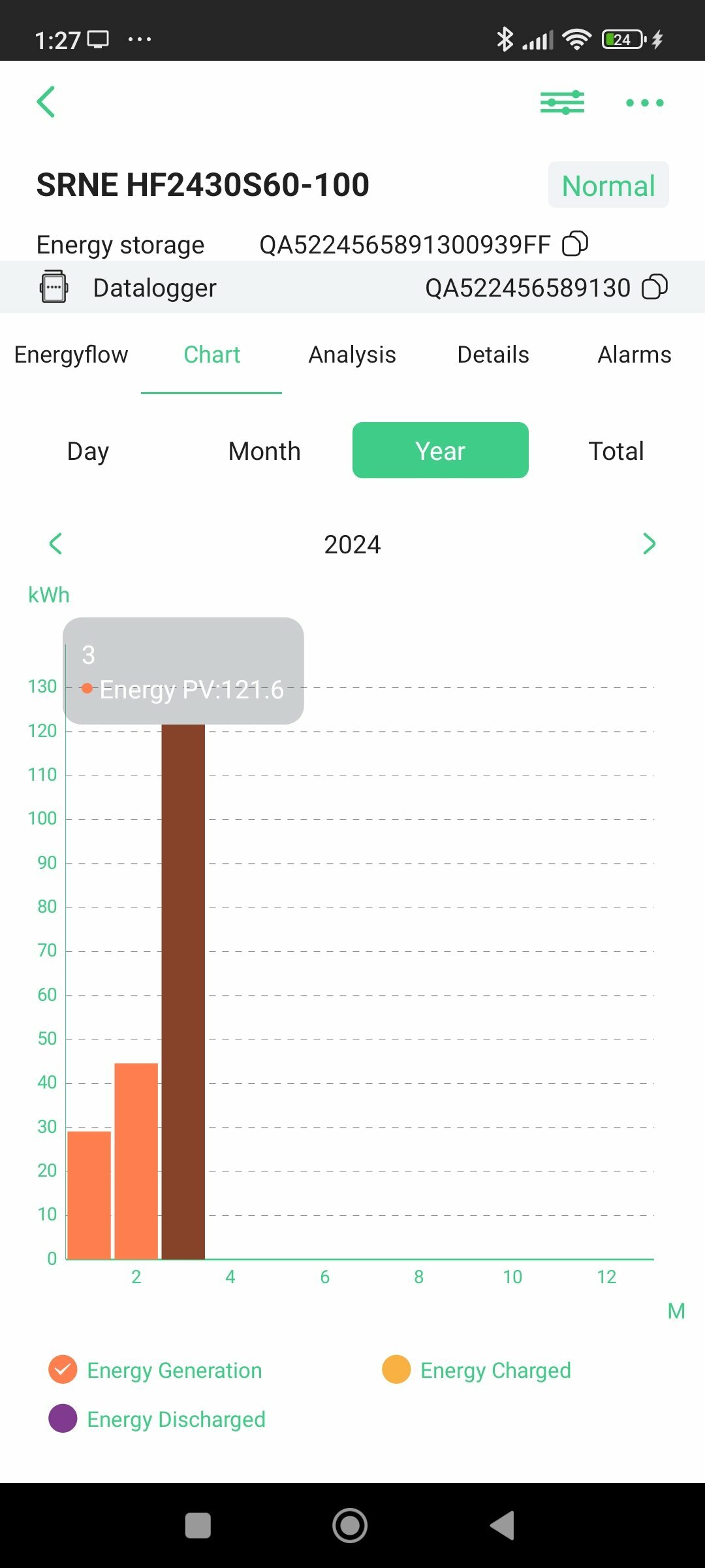

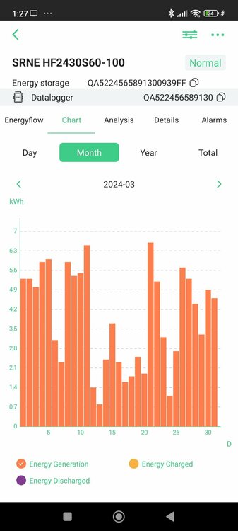

За март месяц по данным инвертора выработка составила 121,6 кВт*ч
Screenshot_2024-04-01-01-27-39-303_com.eybond.smartclient_ess.thumb.jpg.05bff60f61d533aa5bc7aae0f1f55ff2.jpg
По дням
Screenshot_2024-04-01-01-27-16-071_com.eybond.smartclient_ess.thumb.jpg.ce2d2362d7318ce48ef7c161e9f70e26.jpg
Батарея за месяц отработала 11 циклов, всего 67
Screenshot_2024-04-01-01-23-56-993_com.jktech_bms.thumb.jpg.b11d1d43e366832f6b8ce76d36e4ebeb.jpg
