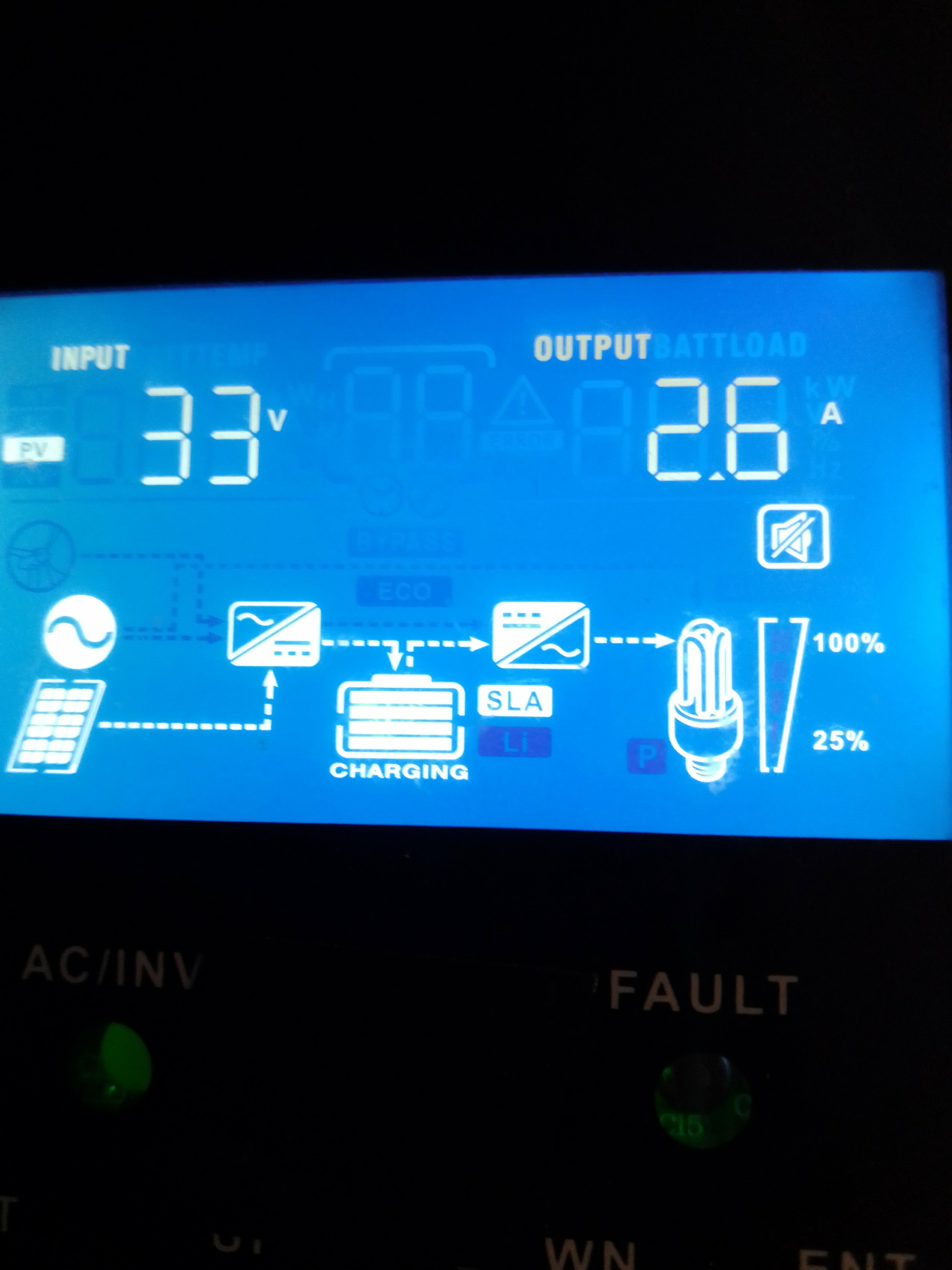

kisa Киев Опубліковано: 11 жовтня Поділитись Опубліковано: 11 жовтня (змінено) Ну то есть, не хватает у панелек здоровья, чтоб раскочегарить МРРТ. Именно что раскачать. Не соображу - ему тока не хватает, или напряжения. Если тока - то можно подумать про оптимизаторы... Но они могут так наоптимизировать, что тока хватит, а напряжения - нет😆 В 09.10.2025 в 21:46, SantehnikPPR100 сказал: про этот флоат пытаюсь донести... Так это ты не флоат хочешь использовать по назначению - как плавающий заряд (который повторюсь, лиферу то л бесполезен, то ли вреден). Ты его остроумно пытаешься подставить, как костыль, как затычку. Не устроить батарее плавающий заряд, а цинично использовать настройку флоат в инверторе для своих мелких личных целей🤪 Я тут подумал😁 [37] и [09] нельзя в одну цифру подставить? Логика таких параметров: "заряжаем всегда, когда есть чем, но не выше буст". Разве мы не именно этого хотим? Просто у меня полгода не было панелей, и инвертор с аккумом был УПСом на всю хату. Там я так подобрал [37] (26,6 В), чтобы не кипятило особо, и до него где-то неделю просаживалось (ну, тем током, что оно на собственные нужды берёт). Всё питание шло байпасом, естественно. Кроме отключений. Раз даже было - отключили ненадолго, на полчаса или около того, так батарея не просела до моего 37, и после включения сети, зарядка не пошла. Вобщем, это хорошая настройка была именно как для УПСа. Когда прицепил панели, заметил обидное - о котором мы говорили. Что под конец солнца, если включить нагрузку - зарядка прекращается, и не возобновляется. Хотя есть чем, и есть куда. Так я аккуратно поднял [37] на одно деление - до 26,8. Почему не больше - ХЗ, как-то мозг закрепостился, я ту изначальную цифру долго и старательно выбирал под УПС, и как-то от неё далеко отходить было... жалко😆. А можно ли, и что будет, если его вообще задрать до балк (буст)? Если (в моём случае - режим SBU) зарядкой от сети командует [04] и [05]. Эта настройка будет действовать только на солнце, и выжимать из него последние капли вечером. Вреда вроде не просматриваю. По идее. Какие мысли будут? Не бегу сразу проверять, ибо что я там сегодня напроверяю? Нужен день с немного избыточным солнцем. Змінено 11 жовтня користувачем kisa Киев Посилання на коментар Поділитися на інших сайтах More sharing options...
SantehnikPPR100 Опубліковано: 11 жовтня Поділитись Опубліковано: 11 жовтня (змінено) у меня флоат работало только когда значения одинаковые с буст. это в юзер режиме, другие не проверял. Инвертор не дает 37 поднять до 9 Тока мало мппт, возможно именно в моем что то с шунтом или усилителем, т.к. показания на малых токах сильно завышены а мощность так вообще в 1.5 раза больше начал показывать. Я ставил "оптимизатор" по своему - источник тока настроенный на 63в 0.8/1А , работает и чем больше тока, тем уверенней держит мпп, но на постоянно такое городить не хочу, т.к. когда солца вот вообще нет этот костыль просто греет комнату качая по кругу 60 ватт Змінено 11 жовтня користувачем SantehnikPPR100 Посилання на коментар Поділитися на інших сайтах More sharing options...

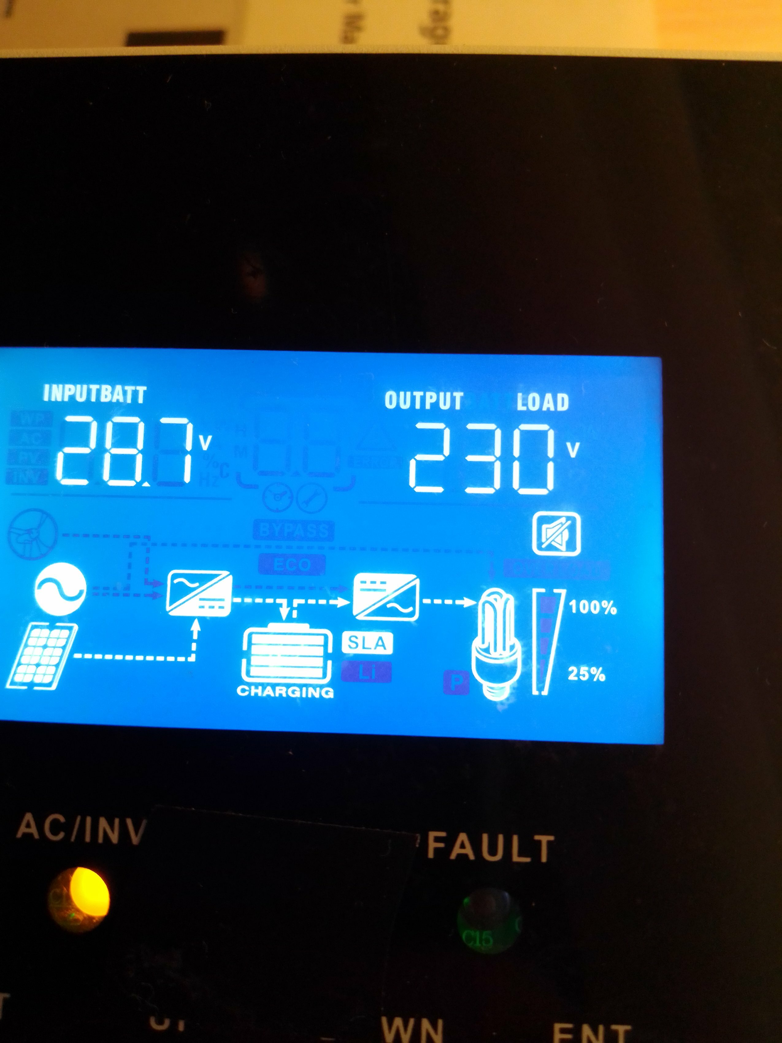

SantehnikPPR100 Опубліковано: 12 жовтня Поділитись Опубліковано: 12 жовтня (змінено) Та работало, я специально возле планшета сидел два часа, наблюдал за бмс - ток заряда не прерывался, просто плавно сошел на нет (бмс меньше 1А не видит(. Без этой функции заряд отключается тригерно, по достижении 1/5 уставки тока. Не получается "согнать в один" , если буст у меня 29В , то сколько не выставляй в 37 больше 27,4 не получится, настройки вроде как применяются, а когда повторно заходишь в set там опять 27,4В Змінено 12 жовтня користувачем SantehnikPPR100 1 Посилання на коментар Поділитися на інших сайтах More sharing options...
kisa Киев Опубліковано: 12 жовтня Поділитись Опубліковано: 12 жовтня (змінено) Точно. Больше 27,4 не пускает, хотя у меня буст 28,0. Точнее - больше нет значений в настройке: если нажимаю "вверх", оно закольцовывается и после 27,4 идёт 24 с чем-то. У нас с тобой чуть разные модели и прошивки, но смысл один - больше не даёт. Ну ладно, максимальное значение - самое выгодное для выжимания остатков солнца под вечер. Его и ставлю. Змінено 12 жовтня користувачем kisa Киев 1 Посилання на коментар Поділитися на інших сайтах More sharing options...
kisa Киев Опубліковано: 13 жовтня Поділитись Опубліковано: 13 жовтня (змінено) Ненене. Это ↑↑↑ было поспешно сказано. Вчера в спешке лазил. Сейчас полез более вдумчиво. Сначала поставил буст [09] в 28 с хреном (upd: на 0,6 больше нужного возобновления зарядки). Потом поставил возобновление зарядки [37] в 27,8. Потом поставил и буст в 27,8 (3,475👌). Сохранилось. (флоат у меня после каких-то игрищ стоит 27,8) Т.е. классический обход зависимых пунктов меню - я так же 14 установил нижн, чем 04, чтоб не раздражало (но чтоб сигнализировало всё-таки заметно перед полным опустошением батареи) Я ж, когда только начинал играться, на это нарывался, но в переводе инструкции не зафиксировал до выяснения. Мне не нравилась разница между 09 и 37, и я её так обходил когда настраивал свою установку в режиме бесперебойника. Ну и после таких манипуляций с зависимыми пунктами, нужно их оба проверять, если потом в один из них лазил. Змінено 13 жовтня користувачем kisa Киев Посилання на коментар Поділитися на інших сайтах More sharing options...
