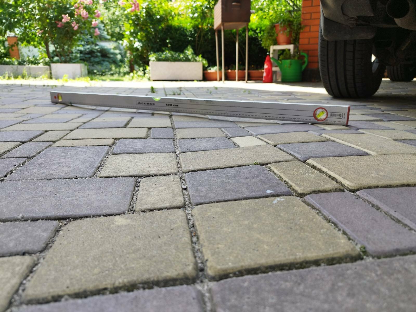

за 12 лет эксплуатации появилась просадка
Rack
Доброго дня! в далеком 2009 г была уложена плитка, но , как я понимаю, в местах где периодически стоит авто появились ложбины, в которых собираются лужи.Да и вид в общем уже далеко не тот. Перекладывать все с нуля не хотелось бы - возможен ремонт мест просадки? если да, то как правильно сделать?

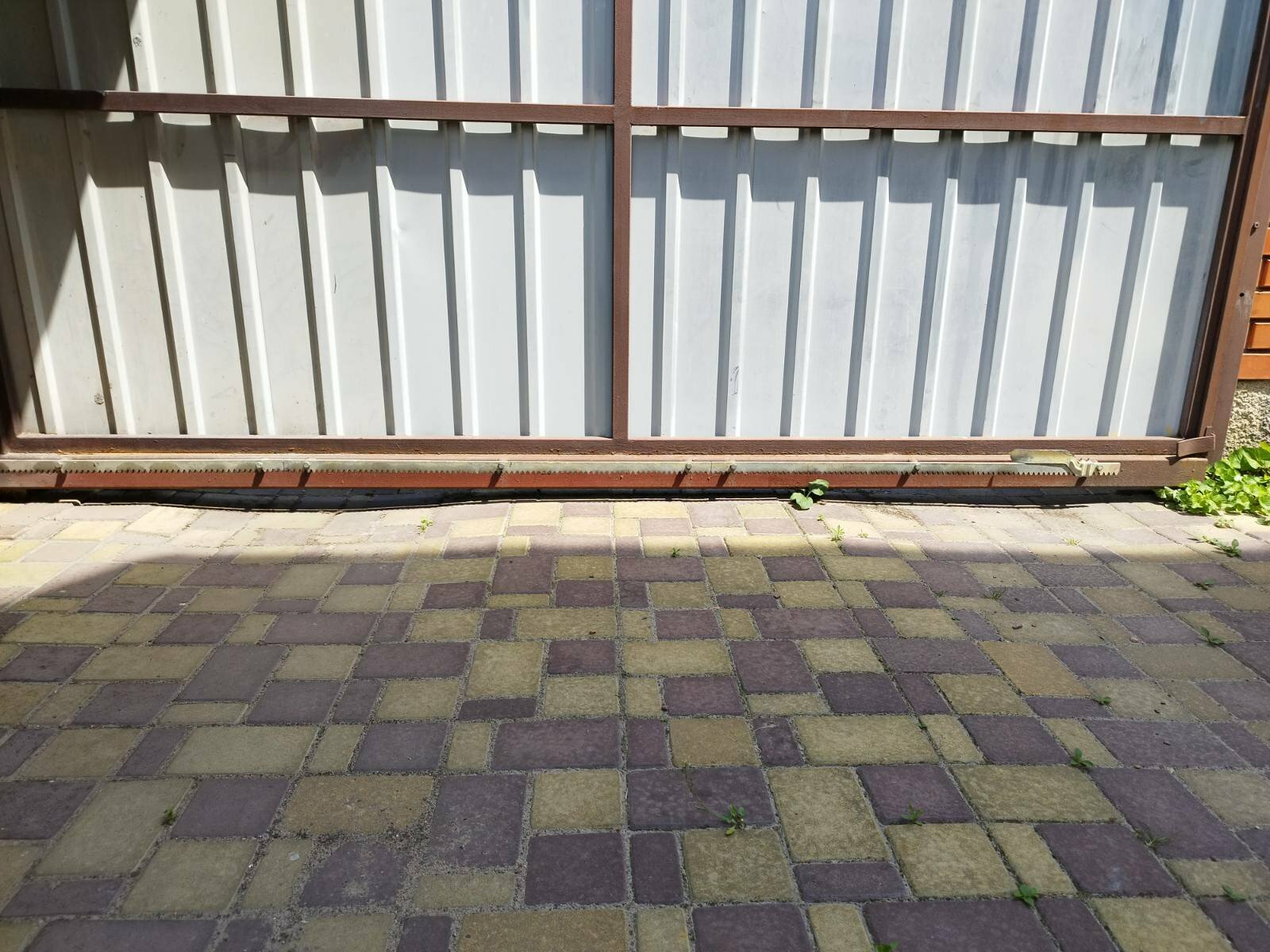

Хорошо видно на въезде под воротами...
розібрати плитку над ямами, піском вирівняти площину, покласти плитку на місце, засипати шви

Если не сделана нормальная подготовка под заезд авто, то опять просядет с годами.
