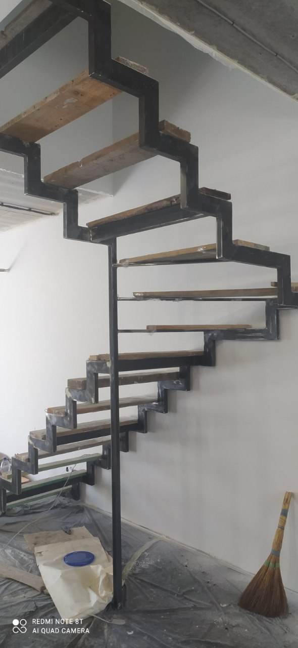

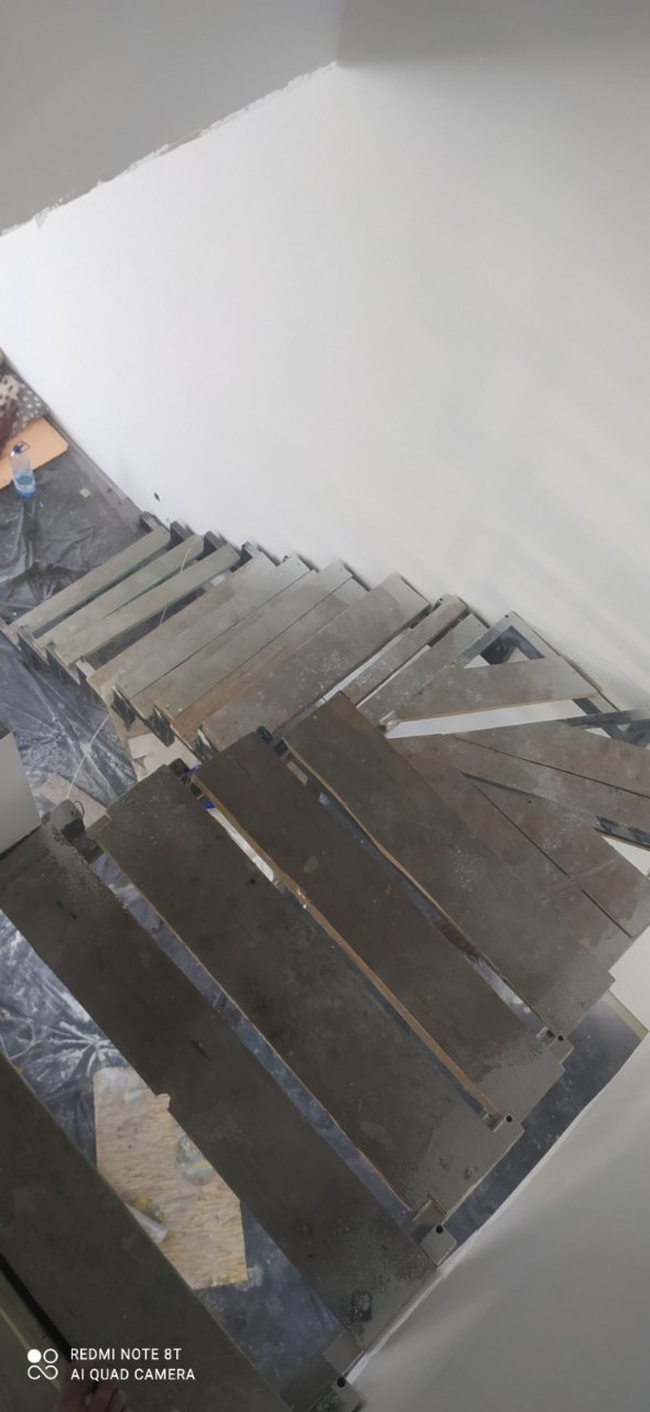

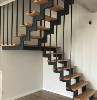

Здравствуйте, посоветуйте человека который сможет сделать перила такого плана, какой из этих двух видов нужно обсуждать:
image.png.c722b3c21e44ffd3bfd8887ec973c2db.pngimage.png.027723d72f5690dd89b6b9056ab2d024.pngТерриториально Лесная Буча, спасибо.

Покажіть ваші сходи, щоб зрозуміти який із двох варіантів можна розмістити

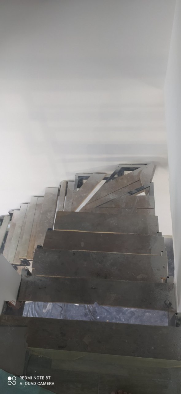

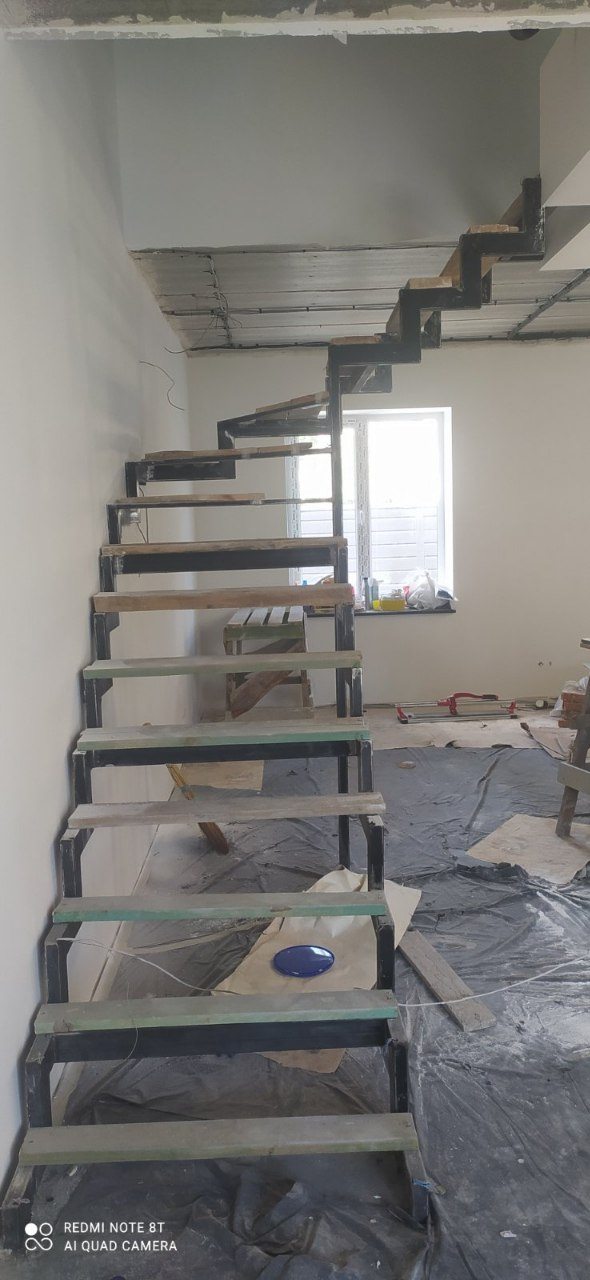

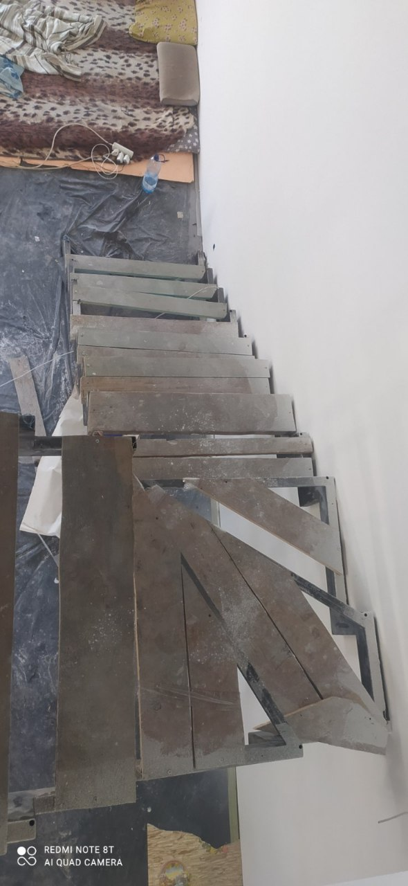

image.thumb.png.bdd4a7c8e7abd316980cd98a79b6ebd5.pngimage.thumb.png.aa32ba90fbb3b773cea627835eff12cf.pngimage.thumb.png.f794349a30510b0bee2c0ccdc7f3a3d7.pngimage.thumb.png.864bf80bf08a20909dd31008de70e27a.pngimage.thumb.png.600facb6dacb35a66fbb3daafcbfece2.png
Це - хто вам так забіжну область сходів зварив , замучаєтесь по таким ходити.
Яка висота від чистового нуля першого поверху , до чистового нуля другого.?
І які розміри дирки в перекритті другого поверху , відведені під сходи ?

Такая от застройщика досталась, переваривать уже не будем хоть и есть нюансы. Ходим норм)
Чистовой ноль на первом подгоняли стяжкой, цепляться не будем, на втором так же.
Про дырку не понял.

Якщо переробляти не будете , то і про дирку неважливо.
1 годину тому, psy сказав:
Что именно не так?

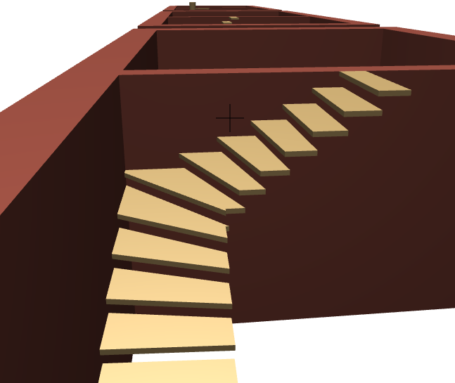

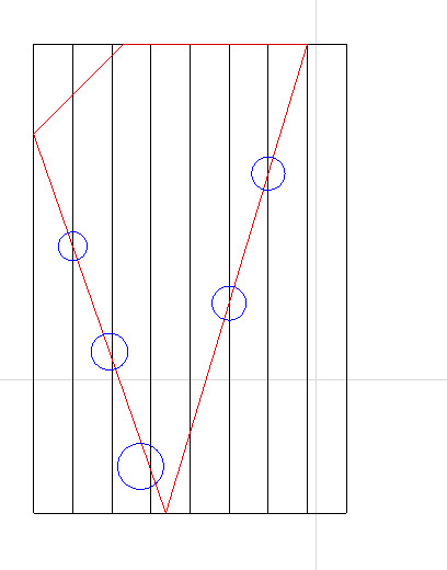

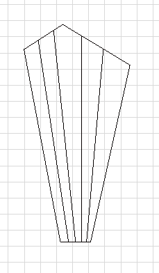

У вас неправильно спроєктована забіжна область сходів. Має бути ось так.
Мало того є правило виготовлення забіжних сходинок , вони мають бути із цільних ламелей ось так:
А у вас вони трикутні. І коли ви запросите майстра на оздоблення він , щоб не втратити замовлення , ховаючи очі  зробить вам ось так?
І в місцях обведених синім ймовірність того , що там вона трісне дуже велика.

Спасибо за развернутый ответ! А если ее разрезать на две части, что бы распределить нагрузку?

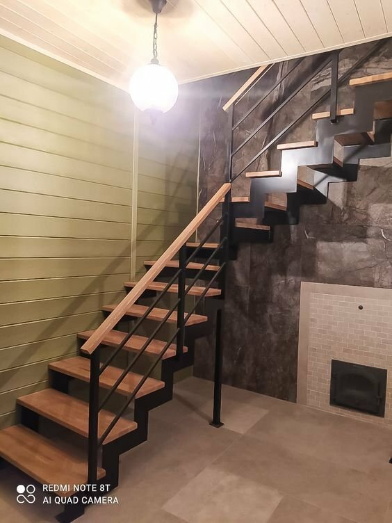

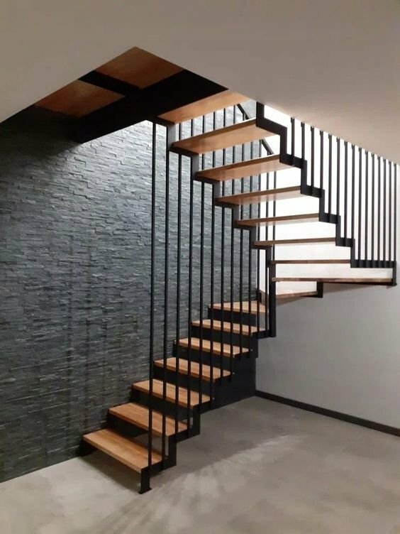

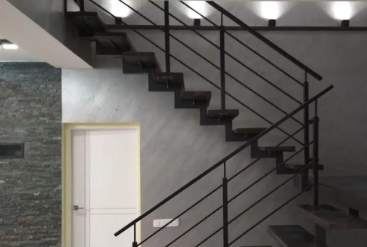

Я би рекомендував ригельні вертикальні прутки т.к. перильна система буде секційна та з перепадами по висотах. А на рахунок забіжних сходів, то я не бачу критики, все зроблено вірно, як для металевої конструкції
1 минуту назад, vivasan сказал:
А можете показать пример как это выглядит!?
Не зрозумів , що і як розрізати ?
Так виглядає перепад по висоті огорожі. Далі щось подібне вертикальним ригелям
