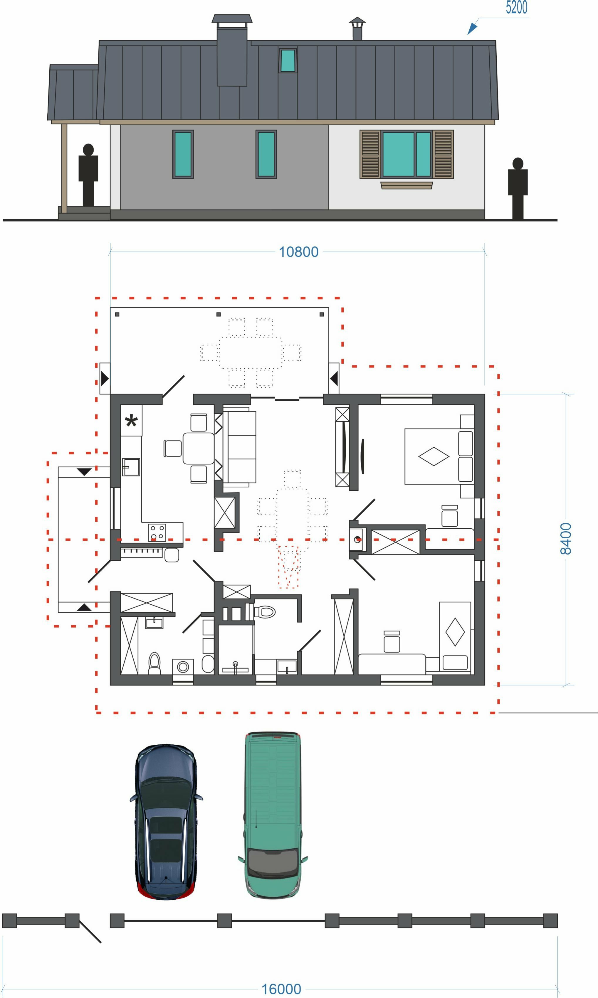

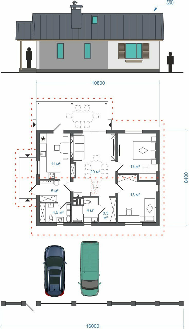

vadimv Опубліковано: 1 червня Поділитись Опубліковано: 1 червня (змінено) 21 хвилину тому, Nikolay Cherednichenko сказав: Ось думаю залишу це тут, щоб деякі люди отримали естетичне задоволення від кількості унітазів-так би мовити реабілітуюсь в очах форумної спільноти (бо в моїх проектах унітазів завжди недостатньо)😄 Кількість унітазів N+1 (де N - кількість спалень) - це ознака житла топ-класу ) Враження псують лише тамбур і коридор шириною 1 метр )) Змінено 1 червня користувачем vadimv Посилання на коментар Поділитися на інших сайтах More sharing options...
Nikolay Cherednichenko Опубліковано: 1 червня Автор Поділитись Опубліковано: 1 червня (змінено) 19 минут назад, vadimv сказал: Кількість унітазів N+1 (де N - кількість спалень) - це ознака житла топ-класу ) Я думав ознаки житла топ-классу то матеріали стін і оздоблення, інженерні рішення, інтер'єр і екстер'єр ну і гарне планування (останнє-це вже суб'єктивне поняття мабуть). А тут такоє видали-ладно, я ж не проти. 19 минут назад, vadimv сказал: Враження псують лише тамбур і коридор шириною 1 метр То да, ним мабуть користуватимуться рідше чим унітазами)) Пи.си.: доречі я відрив 37 видання книги Нойферта "будівельне проектування", шкода що в електронному вигляді (за те безкоштовно) треба буде почитати що там німці кажуть. Змінено 1 червня користувачем Nikolay Cherednichenko Посилання на коментар Поділитися на інших сайтах More sharing options...
vadimv Опубліковано: 1 червня Поділитись Опубліковано: 1 червня (змінено) 19 хвилин тому, Nikolay Cherednichenko сказав: Я думав ознаки житла топ-классу то матеріали стін і оздоблення, інженерні рішення, інтер'єр і екстер'єр ну і гарне планування І це також 19 хвилин тому, Nikolay Cherednichenko сказав: А тут такоє видали І це також ) 19 хвилин тому, Nikolay Cherednichenko сказав: Пи.си.: доречі я відрив 37 видання книги Нойферта "будівельне проектування", шкода що в електронному вигляді (за те безкоштовно) треба буде почитати що там німці кажуть. Давно не заглядав, там здається мінімальна ширина коридору повинна бути 1,20. Це мінімум. Змінено 1 червня користувачем vadimv Посилання на коментар Поділитися на інших сайтах More sharing options...
Nikolay Cherednichenko Опубліковано: 1 червня Автор Поділитись Опубліковано: 1 червня 5 минут назад, vadimv сказал: ширина коридору повинна бути 1,20. Це мінімум ... при умові що один тіп буде валити по коридору всією шириною рами а другий (зашуганий😁) бочком під стіночку його минатиме. 1 Посилання на коментар Поділитися на інших сайтах More sharing options...
Nikolay Cherednichenko Опубліковано: 1 червня Автор Поділитись Опубліковано: 1 червня 1 час назад, vadimv сказал: Давно не заглядав, там здається мінімальна ширина коридору повинна бути 1,20. Це мінімум. Знаєте, я тут задумався що часто в плануванні будинку особисто я не враховую того що я чи хтось з членів моєї родини можуть стати людьми з обмеженими можливостями (не дай Боже),або при продажі такого будинку-його можуть розглядати люди які мають таких членів родини-як на мене це дуже важливе питання беручи до уваги події останніх років. 1 Посилання на коментар Поділитися на інших сайтах More sharing options...
vadimv Опубліковано: 1 червня Поділитись Опубліковано: 1 червня (змінено) 5 хвилин тому, Nikolay Cherednichenko сказав: я не враховую того що я чи хтось з членів моєї родини можуть стати людьми з обмеженими можливостями Так а там не так багато вимог: один поверх, наявність туалету і душу (крім ванни) - бажано в окремій спальні, відсутність сходів або пандус на вході, двері стандартної ширини (80 см) без порогів, і бажано плитка (або інше вологостійке покриття, на крайняк лінолеум) на підлозі. Мабуть все. Це з власного досвіду... Змінено 1 червня користувачем vadimv Посилання на коментар Поділитися на інших сайтах More sharing options...
Nikolay Cherednichenko Опубліковано: 1 червня Автор Поділитись Опубліковано: 1 червня 3 минуты назад, vadimv сказал: Мабуть все. Та ні, мабуть не все. Ширина коридору, ширина передпокою для того щоб можна було зробити не хитрі маневри візком, мабуть певні вимоги для санвузлів і ширини під'їзду до ліжка (це я так думаю). Посилання на коментар Поділитися на інших сайтах More sharing options...
vadimv Опубліковано: 1 червня Поділитись Опубліковано: 1 червня 4 хвилини тому, Nikolay Cherednichenko сказав: Ширина коридору, ширина передпокою для того щоб можна було зробити не хитрі маневри візком, мабуть певні вимоги для санвузлів і ширини під'їзду до ліжка (це я так думаю). Не помічав з цим особливих ускладнень. Зараз є складні компактні візки, які досить маневрені. З ліфтами іноді були складнощі - у тісних ліфтах доводилося підніжки складати. Посилання на коментар Поділитися на інших сайтах More sharing options...
Nikolay Cherednichenko Опубліковано: 1 червня Автор Поділитись Опубліковано: 1 червня 5 минут назад, vadimv сказал: Не помічав з цим особливих ускладнень. Зараз є складні компактні візки, які досить маневрені. З ліфтами іноді були складнощі - у тісних ліфтах доводилося підніжки складати. Вибачте за мою нескромність... Ви відносетесь саме до такої категорії людей? Посилання на коментар Поділитися на інших сайтах More sharing options...
vadimv Опубліковано: 1 червня Поділитись Опубліковано: 1 червня Тільки що, Nikolay Cherednichenko сказав: Ви відносетесь саме до такої категорії людей? Ні, у матері 1 група інвалідності. Посилання на коментар Поділитися на інших сайтах More sharing options...
Nikolay Cherednichenko Опубліковано: 1 червня Автор Поділитись Опубліковано: 1 червня 2 минуты назад, vadimv сказал: Ні, у матері 1 група інвалідності. Прикра ситуація... Посилання на коментар Поділитися на інших сайтах More sharing options...

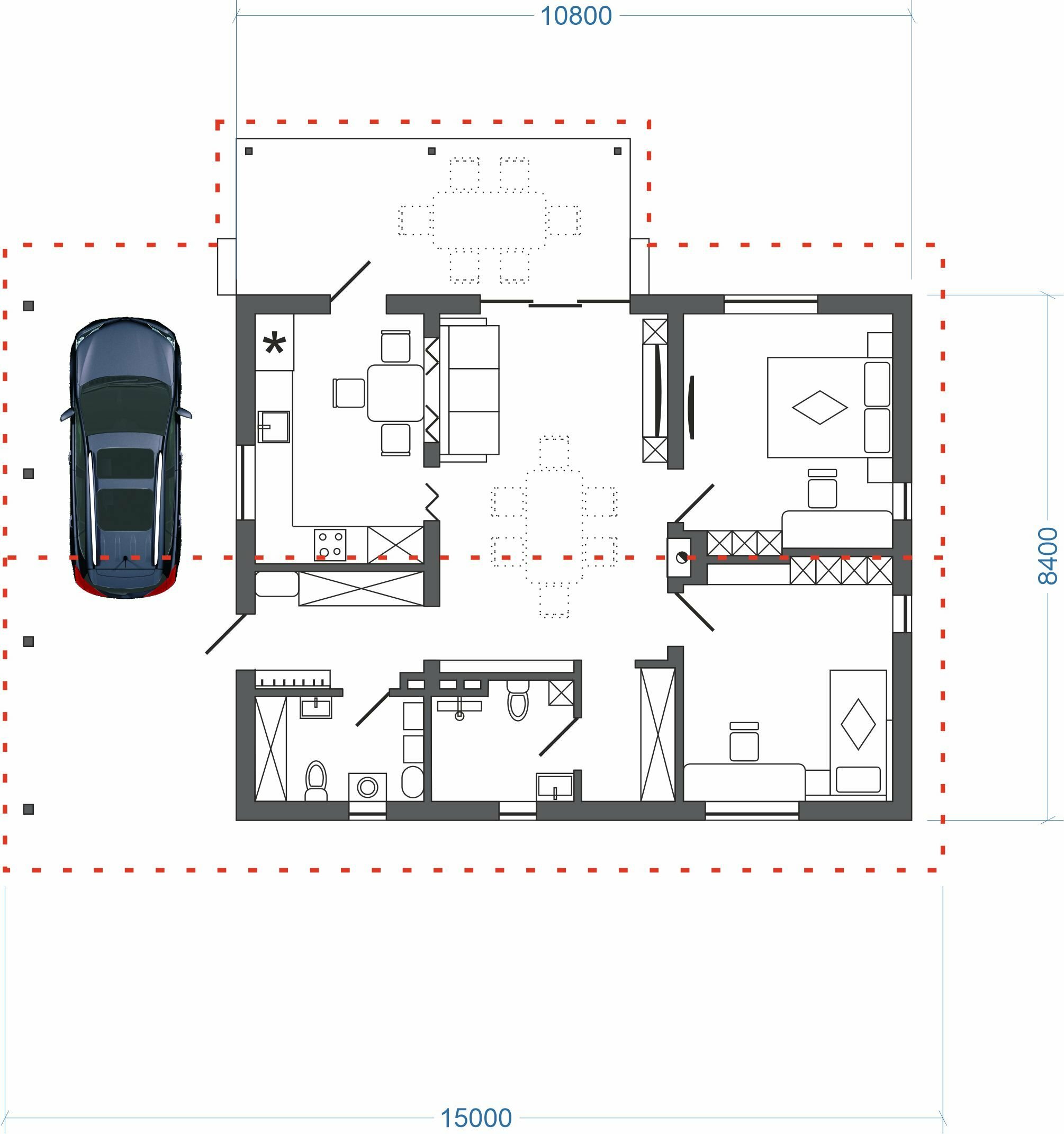

Nikolay Cherednichenko Опубліковано: 4 червня Автор Поділитись Опубліковано: 4 червня (змінено) Ну ще такий "сценарій життя" (пА моднАму наблатикався писати 😎) Але ділянка 15 метрів ширини всього в брадзьо. Да там сусідські будинки від неї 20-30 метрів і ділянки поряд в людей по моїм даним не приватизовані і без кадастрів,але раптом сусіди узаконять свої клапті...тому х.з. як таке помістити там Змінено 4 червня користувачем Nikolay Cherednichenko 2 Посилання на коментар Поділитися на інших сайтах More sharing options...
Nikolay Cherednichenko Опубліковано: 7 червня Автор Поділитись Опубліковано: 7 червня (змінено) Ще такий варіант сьогодні зранку підправив. Були побажання в брата зменшити кількість проємів дверних з вітальні. Ще питання об'єму повітря піднімалося і недостатнього природнього освітлення. Відповідно прийшли до рішення використати передпокій як транзитну зону між віталнею,кухнею і техприміщенням (мені ідея так собі, але компроміс є компроміс). Питання з об'ємом повітря у вітальні вирішив компенсувати за рахунок високих стель по скатам даху ~4700мм в найвищій точці (як мансарда) і тут же прийшло рішення по збільшенню природнього освітлення за рахунок одного або двух мансардних вікон з протилежної сторони від основного вікна (+можна провітрювати). Вмовив спростити дах, і в майбутньому навіс для авто можна зробити окремо як будуть гроші. Якось так: Ах да, ділянка 16 а не 15 метрів (+1 метр,мєлоч а приємно😆) Змінено 8 червня користувачем Nikolay Cherednichenko Посилання на коментар Поділитися на інших сайтах More sharing options...
vadimv Опубліковано: 7 червня Поділитись Опубліковано: 7 червня (змінено) 1 година тому, Nikolay Cherednichenko сказав: ~4700мм в найвищій точці (як мансарда) і тут же прийшло рішення по збільшенню природнього освітлення за рахунок одного або двух мансардних вікон з протилежної сторони від основного вікна (+можна провітрювати). Будете ставити електроприводи чи на стрємянку лазити відкривати/закривати? ) 1 година тому, Nikolay Cherednichenko сказав: Вмовив спростити дах Робити короб вентканалів поперек скату - то таке собі. Хоч у вас снігу і небагато, але зливи ж бувають... Змінено 7 червня користувачем vadimv Посилання на коментар Поділитися на інших сайтах More sharing options...
Nikolay Cherednichenko Опубліковано: 7 червня Автор Поділитись Опубліковано: 7 червня (змінено) 3 часа назад, vadimv сказал: те ставити електроприводи чи на стрємянку лазити відкривати/закривати? ) Думав про електропривід. Не думаю що те вікно часто відкриватиметься. 3 часа назад, vadimv сказал: Робити димар поперек скату - то таке собі. Хоч у вас снігу і небагато, але зливи ж бувають... Димар по центу. Чи ви про вентканали? Змінено 7 червня користувачем Nikolay Cherednichenko Посилання на коментар Поділитися на інших сайтах More sharing options...
vadimv Опубліковано: 7 червня Поділитись Опубліковано: 7 червня 13 хвилин тому, Nikolay Cherednichenko сказав: Димар по центу. Чи ви про вентканали? Про вентканали Посилання на коментар Поділитися на інших сайтах More sharing options...
Nikolay Cherednichenko Опубліковано: 7 червня Автор Поділитись Опубліковано: 7 червня 10 минут назад, vadimv сказал: Про вентканали Так він майже квадратний, плюс обхідку зробити вище. Посилання на коментар Поділитися на інших сайтах More sharing options...
Alvalk Опубліковано: 10 червня Поділитись Опубліковано: 10 червня В 07.06.2025 в 09:36, Nikolay Cherednichenko сказал: Питання з об'ємом повітря у вітальні вирішив компенсувати за рахунок високих стель по скатам даху ~4700мм в найвищій точці (як мансарда) і тут же прийшло рішення по збільшенню природнього освітлення за рахунок одного або двух мансардних вікон з протилежної сторони від основного вікна Як по мені, сумнівна затія. Він все це топити планує? Бо все тепле повітря полетить доверху. А в чому проблема з освітленням? У вітальні ж двері широкі та скляні? Щодо об'єму повітря - нехай робить нормальну вентиляцію і буде йому щастя Посилання на коментар Поділитися на інших сайтах More sharing options...
Nikolay Cherednichenko Опубліковано: 10 червня Автор Поділитись Опубліковано: 10 червня (змінено) 7 часов назад, Alvalk сказал: Бо все тепле повітря полетить доверху. У випадку з теплими підлогами дискомфорту не буде. 7 часов назад, Alvalk сказал: А в чому проблема з освітленням? У вітальні ж двері широкі та скляні? Вони тільки на схід і накриті терасою (дах тераси не прозорий, відповідно друга половина дня буде трошки темна). Плюс вітальня довга, тому західна сторона під стіною с/в буде темнувата. 7 часов назад, Alvalk сказал: Щодо об'єму повітря - нехай робить нормальну вентиляцію і буде йому щастя Що у вашому розумінні "нормальна вентиляція"? Бо я знаю тільки про природною і примусову (зі всіма її популярними і не популярними видами). На плані є вентканали. Ну подобається коли стелі високі і не плоскі, якщо в кайф-то нахіба собі в тому відмовляти? P.S.:доречі мансардне вікно то дуже гарна "дюрка" для залпового провітрювання. І взагалі то ще не остаточне рішення. Зараз ще наприклад стоїть питання по резервному опаленню (каміну-вкладишу), думаємо мож не вартує ставити між трьома приміщеннями а поставити біля вентканалу, бо люблять в сім'ї брата спати при температурі +18-20°С, думаєм що може бути жарко. А ось біля душу було б доречно коли купаєшся. Незнаю кароч , мені біля спалень логічніше а біля санвузла кутовий камін був би цікавіший... Змінено 10 червня користувачем Nikolay Cherednichenko Посилання на коментар Поділитися на інших сайтах More sharing options...
Alvalk Опубліковано: 10 червня Поділитись Опубліковано: 10 червня (змінено) 9 часов назад, Nikolay Cherednichenko сказал: Що у вашому розумінні "нормальна вентиляція"? Бо я знаю тільки про природною і примусову (зі всіма її популярними і не популярними видами). На плані є вентканали. Ну то мабуть знаєте, що природна працює взимку і влітку по-різному. А дихати ж ви мабуть хочете весь рік? Тож звісно я про примусову. Без розділення на популярні і непопулярні рішення, це вже кому як подобається (я й сам ще до кінця не вирішив, який варіант у мене буде, але точно примусове) 9 часов назад, Nikolay Cherednichenko сказал: Ну подобається коли стелі високі і не плоскі, якщо в кайф-то нахіба собі в тому відмовляти? P.S.:доречі мансардне вікно то дуже гарна "дюрка" для залпового провітрювання. Що до "дюрки" - чув що це не саме надійне і дешеве рішення. Але якщо дуже хочеться, то хто платить, той і музику замовляє До речі, а яка площа тієї "дюрки"? Впевнені, що вода дасть багато світла? Змінено 10 червня користувачем Alvalk Посилання на коментар Поділитися на інших сайтах More sharing options...
Nikolay Cherednichenko Опубліковано: 11 червня Автор Поділитись Опубліковано: 11 червня (змінено) 8 часов назад, Alvalk сказал: Ну то мабуть знаєте, що природна працює взимку і влітку по-різному. А дихати ж ви мабуть хочете весь рік? Я розумію що може для таких обізнаних людей як Ви складаю враження дилетанта, але мені пощастило народитися в еру інтернету і доступної загальної освіти-тому читав ту тему 😁 Тут де я зараз живу-я зробив примусову.(Умови зробити по іншому не дозволили) Але є методи які дозволяють ефективніше в т.ч. і літом провітрювати приміщення без примусу побудження у вентиляційній шахті (сюди входять і безкоридорне планування і декілька вікон в одному приміщенні, і інші.) 8 часов назад, Alvalk сказал: Що до "дюрки" - чув що це не саме надійне і дешеве рішення Якщо брати загальну суму будівництва-то це копійки від тієї суми. Надійність залежить від ступеню "попорукості" монтажника і якості самого продукту. 8 часов назад, Alvalk сказал: хто платить, той і музику замовляє Абсолютно в дірочку)) 8 часов назад, Alvalk сказал: Впевнені, що вода дасть багато світла? Так, вода це життя)))) (опечатка, да?) 8 часов назад, Alvalk сказал: До речі, а яка площа тієї "дюрки" Достатня щоб бути додатковим джерелом світла і отвором для повільного провітрювання великого об'єму вітальні з кімнатами(55х115 см). Змінено 11 червня користувачем Nikolay Cherednichenko Посилання на коментар Поділитися на інших сайтах More sharing options...
vadimv Опубліковано: 11 червня Поділитись Опубліковано: 11 червня 18 годин тому, Nikolay Cherednichenko сказав: Зараз ще наприклад стоїть питання по резервному опаленню (каміну-вкладишу), думаємо мож не вартує ставити між трьома приміщеннями а поставити біля вентканалу, бо люблять в сім'ї брата спати при температурі +18-20°С, думаєм що може бути жарко. А ось біля душу було б доречно коли купаєшся. Незнаю кароч , мені біля спалень логічніше а біля санвузла кутовий камін був би цікавіший... То зробіть два ) Щодо резервного опалення - якщо воно дійсно резервне (а не побалувати себе зайвим комфортом), то логічно обігрівати ним критично важливі жилі приміщення, а саме вітальню і дві спальні. Це з власного досвіду проживання у хаті без такого опалення взимку під час блекаутів та у хаті з таким опаленням, теж взимку. Бо якщо таке опалення не потрібне, то не потрібне і таке планування під нього. І можна робити будь-яке інше. 2 Посилання на коментар Поділитися на інших сайтах More sharing options...
Nikolay Cherednichenko Опубліковано: 11 червня Автор Поділитись Опубліковано: 11 червня 5 минут назад, vadimv сказал: То зробіть два а чо б і нє😁 6 минут назад, vadimv сказал: Щодо резервного опалення - якщо воно дійсно резервне (а не побалувати себе зайвим комфортом), то логічно обігрівати ним критично важливі жилі приміщення, а саме вітальню і дві спальні. Це з власного досвіду проживання у хаті без такого опалення взимку під час блекаутів та у хаті з таким опаленням, теж взимку. тут як би да,не спорю. тому і кажу що між спальнями мені було логічніше 6 минут назад, vadimv сказал: Бо якщо таке опалення не потрібне, то не потрібне і таке планування під нього. І можна робити будь-яке інше. планування не під опалення, по кайфу безкоридорне. Посилання на коментар Поділитися на інших сайтах More sharing options...
Alvalk Опубліковано: 11 червня Поділитись Опубліковано: 11 червня 1 час назад, Nikolay Cherednichenko сказал: Я розумію що може для таких обізнаних людей як Ви складаю враження дилетанта сподіваюсь, що про обізнаних - це був сарказм ))) 1 час назад, Nikolay Cherednichenko сказал: Так, вода це життя)))) (опечатка, да?) воНа сама )) 1 час назад, Nikolay Cherednichenko сказал: Достатня щоб бути додатковим джерелом світла і отвором/ для повільного провітрювання великого об'єму вітальні з кімнатами(55х115 см). Для провітрювання згоден, має спрацювати, хоча не підтримую такий спосіб. Я в цьому мабуть ще більший дилетант, ніж ви, тому у мене відповідей мало, питань багато. А у вас вже мабуть на них відповіді є? 1. Надійність електропривода при регулярному використанні (а якщо рідко - то нахіба воно треба? )) 2. Надійність ущільнювачів при регулярному використанні. 3. Як на рахунок залітання мошек чи горобців? Чи там будете додатково сітка? 4. Чи не простіше для провітрювання поставити вже перевірене надійне рішення, наприклад типу Vilpe чи подібних? Що до джерела світла - то таке. При такому розмірі це менше ніж півметра квадратних скла. Навряд чи суттєво щось змінить. Особливо якщо голуби засеруть ))). Але тоді назвемо це - елемент дизайну ))) Ні, я бачив круті рішення з "другим світлом", це насправді виглядає цікаво і незвичайно. Але в даному випадку оця "дюрка" (як вдало ви її назвали) на друге світло ніяк не тягне. Тож мені це скоріше нагадує анекдот "люблю створювати собі складнощі і потім їх долати". )) Вибачте, не сприймайте близько, це лише моя особиста думка. Посилання на коментар Поділитися на інших сайтах More sharing options...
vadimv Опубліковано: 11 червня Поділитись Опубліковано: 11 червня 7 хвилин тому, Alvalk сказав: Тож мені це скоріше нагадує анекдот "люблю створювати собі складнощі і потім їх долати". )) Так тойво... будівництво саме це й означає ) Не кажучи вже про країну і часи... 1 Посилання на коментар Поділитися на інших сайтах More sharing options...
