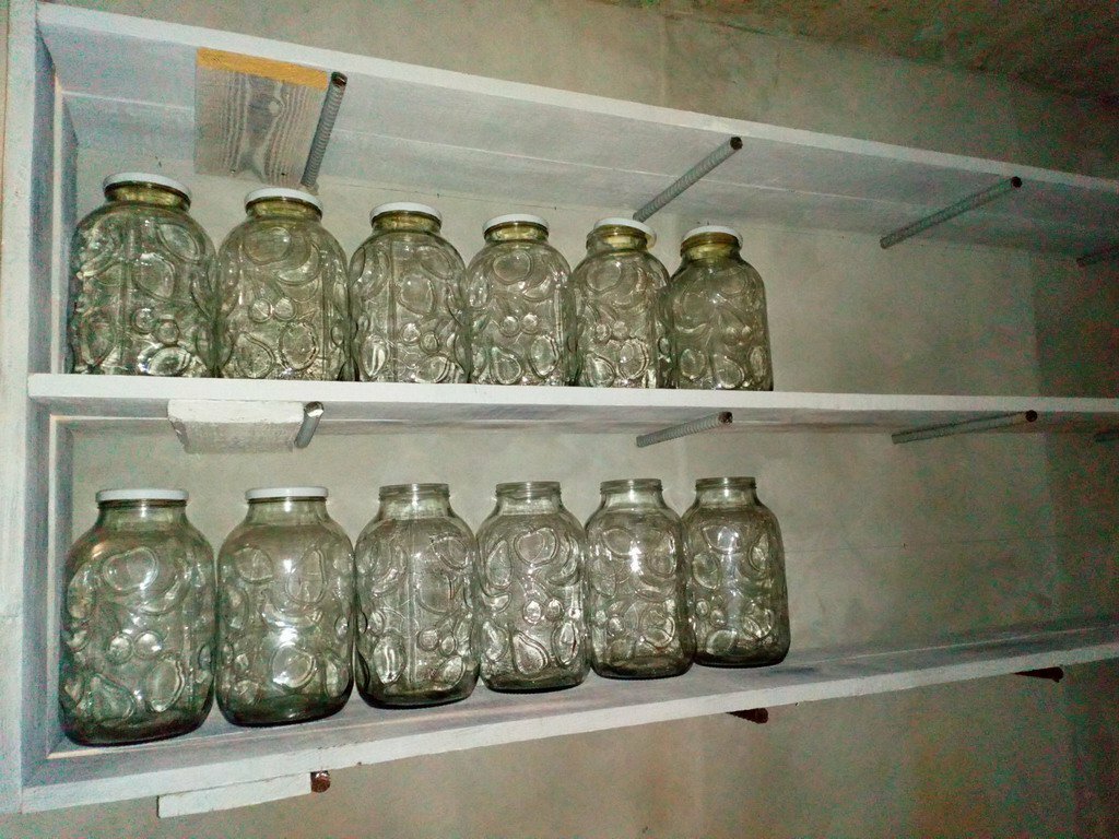

Знадобились полиці у підвал, бо вже задовбали повні і пусті банки під ногами, то десь треба вино знімати з осаду чи зберігати... Зварювати я ще не навчився і аппарат не купляв, а були залишки 18-ї арматури та дюймових досок, тож з них і робив, але результат сподобався і ще докупляв на другу стіну. Дружина грунтувала і красила теж різними залишками з попереднього будівництва (якраз все то і знадобилось)

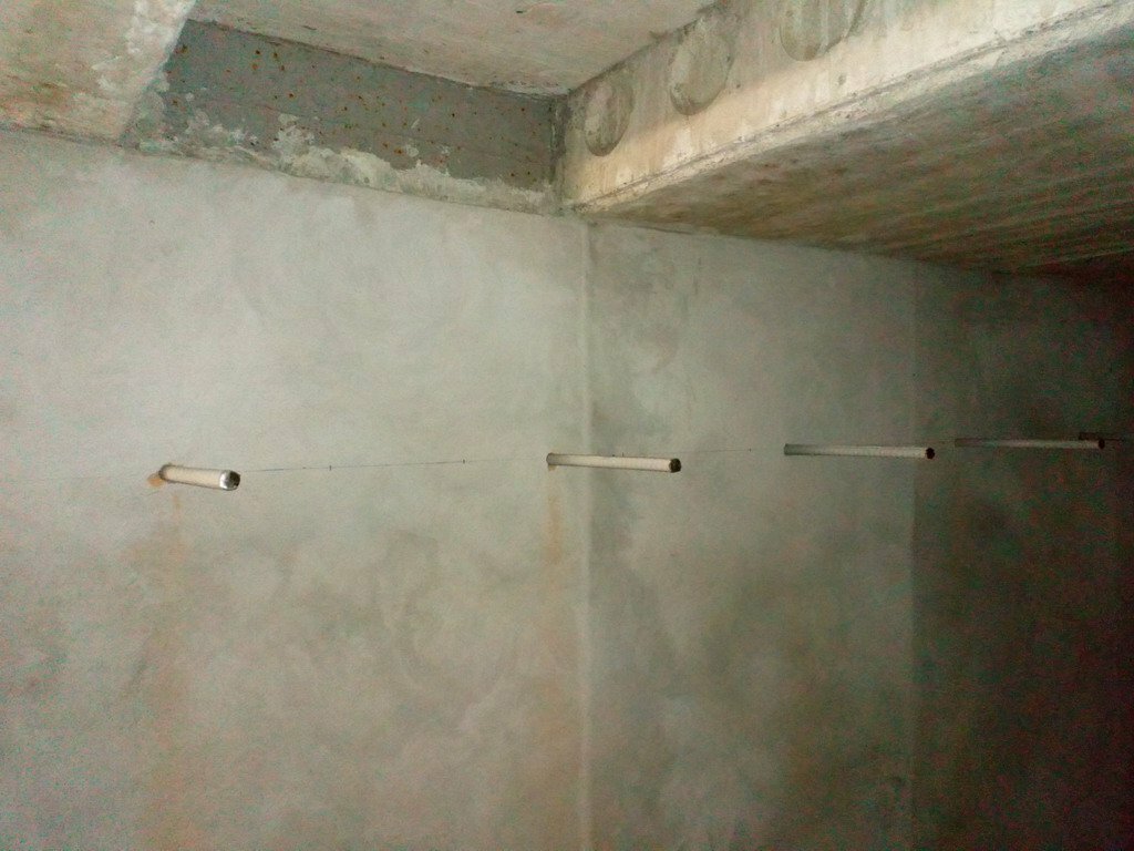

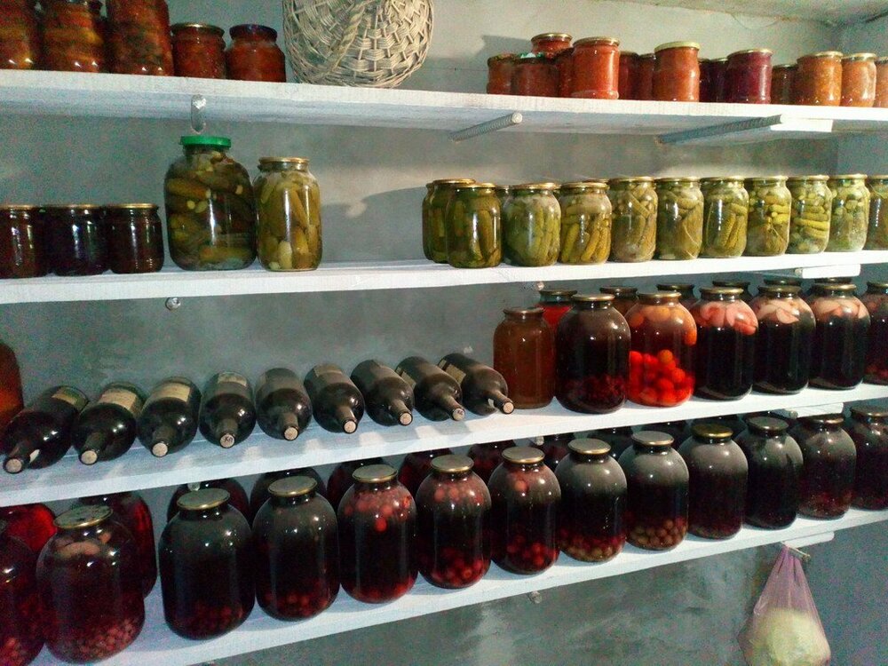

Арматуру різав по 50см (20 у стіні, 30 ззовні), забивав з кроком 55см, спочатку кидав лазером рівень і робив розмітку, потім сверлив перфоратором і буром 18x300мм, далі кувалдою забивав арматуру (у ФБС блоках було тяжкувато, а у цеглі найкраще), під консервацію висоту між полицями робив 30см (на трилітрову банку), на іншій стіні 40см (під п'ятилітровий бутиль і винну пляшку)
Далі в планах придумати як краще зберігати мілкі пусті банки (чи додати перегородок і складати лежачи, чи в ящиках), а також під 19л бутлі
мелкие банки - в два ряда. ряд. потом фанерка или онкий лист ЄППС и сверху еще один ряд. Так желательно один вид консервации ставитть друг на друга. Ну и пустіе банки аналогично.
Гарна ідея, спробую. Ще забув про арматуру - перфоратором буває трохи криво сверлив і вона уходила то вбік, то вгору, але потім надівав кусок газової труби і силою підрівнював
Це окрема кімната у цокольному поверсі під окремою неутепленою будівлею, зараз там +25 бо вікно постійно відкрите і вентканал і немає дверей у кімнату, то все ще буде потрохи доводитись
2 часа назад, normal сказал:
зараз там +25
То забагато для огіркив та вина)
