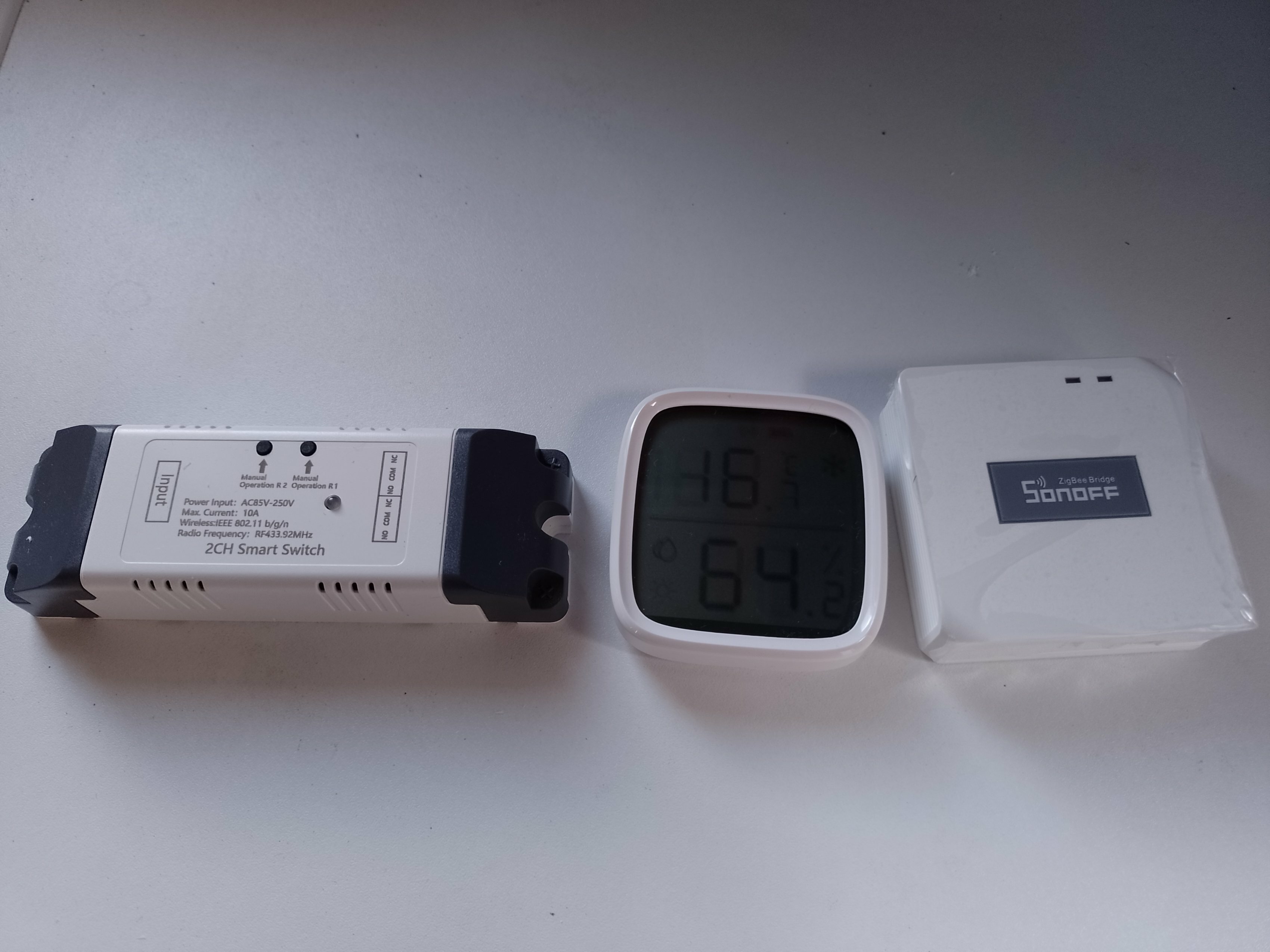

Сьогодні все підключив. Пишу невеликий звіт.
По-перше велике дякую "mib" за консультацію, зробив все по Вашій інструкції.
Придбав ці три прилади:
- eWeLink 2CH Smart Wireless (470 грн) - AliEspress
- Sonoff SNZB-02D (380 грн) - Київ
- Sonoff ZBBridge (575 грн)  - AliEspress

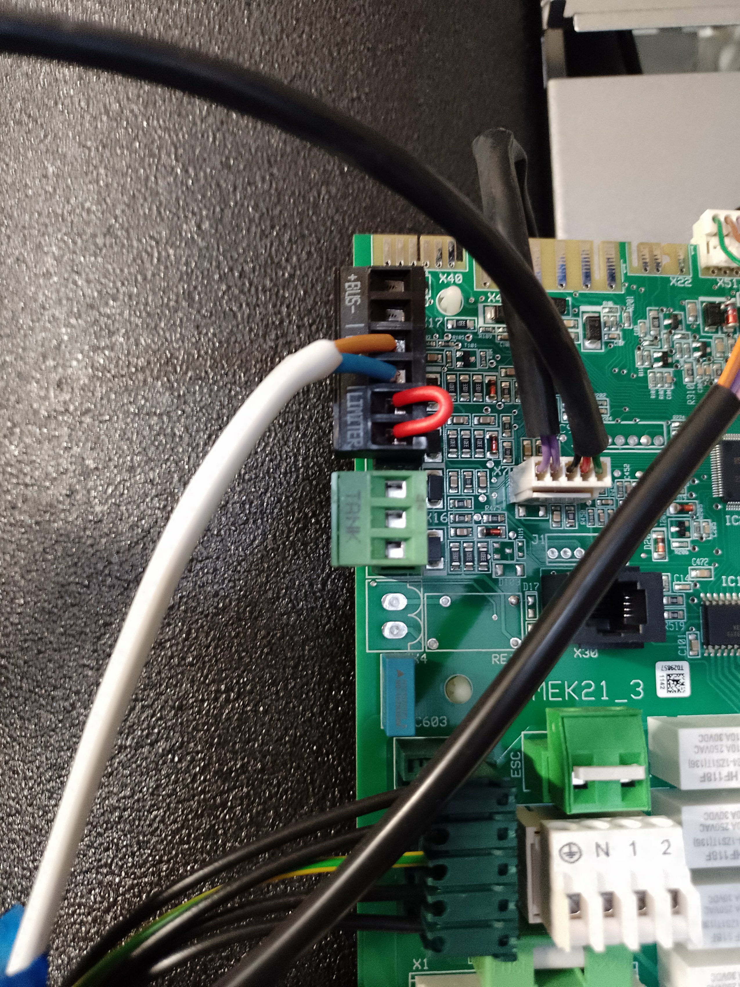

Підключається все досить просто, потрібно тільки два проводи щоб підключити eWeLink 2CH Smart Wireless до плати котла + дві зарядки від телефону с microusb на 5V-1A щоб живити eWeLink 2CH та Sonoff ZBBridge.

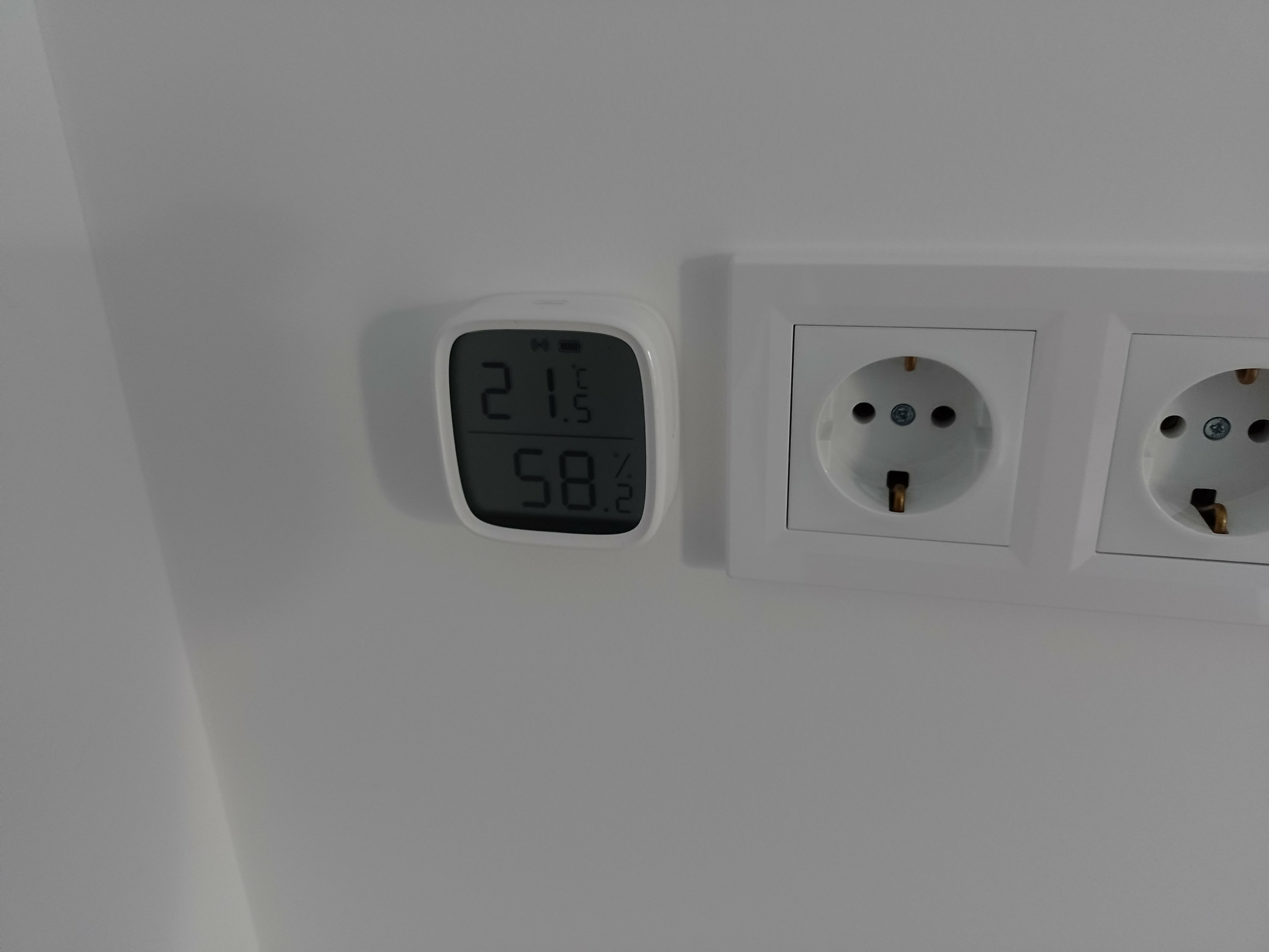

У додатку також все швидко знайшлось та підключилось, котел вмикається/вимикається, температуру у будинку простежується, можна робити сценарії.
Єдиний мінус - з реле розгрузки нічого не вийшло, тобто не вмикалось/вимикалось 50% потужності. Подумав, може це в eWeLink 2CH якийсь брак, підкинув перемичку, але також ніяких змін, тобто котел продовжував працювати на максимальні 6 кВт.
Не було часу розбиратись, треба було їхати з дачі.
Для мене головне, що можу дистанційно управляти котлом та простежувати температуру, а з реле розгрузки буду пізніше розбиратись.

Сейчас на фото у вас красная перемычка отключила разгрузку,тоесть настройка в котле разгрузки работает когда нет перемычки
На релешке нужно выбрать нормально разомкнутый контакт, получится что при выключеном канале разгрузка активна, при включенном канале разгрузка не активна и котел работает на всю мощность
Ну и в инженерном меню котла нужно выбрать какой из вариантов разгрузки вам нужен 50% по вмем фазам или можно отключать одну фазу полностью, посмотрите в инструкции
Попробував і з перемичкою і без, і з реле і без, коли з реле то бирав нормально-розімкнутий контакт як Ви і радили. Тобто всі варіанти перепробував, реле клацає, але ніяких змін не відбувається.
Ще полажу в інженерному меню, можливо там стоїть якийсь блок на цю розгрузку.
Дякую.
17 часов назад, mib сказал:
До цього там перемички ніколи не було і котел працював на 6 кВт. Тобто буде логічно, що з перемичною мав перейти на 50%.
43 минуты назад, АлександрS сказал:
Нужно настроить в инженерном меню, по дефолту разгрузка выключена
