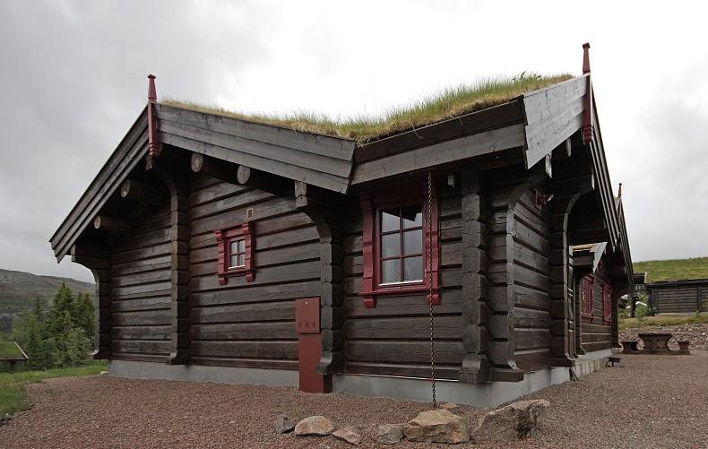

А норвежская рубка из лафета не нравится?? :rolleyes:
Норвежская рубка просто сказочно, интересно делает кто у нас такое?
На тему горючести, я видел как танк горит, вы говорите про дом...я думаю что кирпичный дом после пожара это плюс минус тот же сорри гимморой как и сруб..реально надо начинать с нуля, потому как стойкий запах будет держаться на любом материале....
[ATTACH]44062[/ATTACH]
Не-а. Не нравится.:beer: На дом из шпал железнодорожных похож. Да и с мастерами в Украине в плане норвежской рубки тяжко. Взяться что бы заработать многие могут, а так что бы уже портфолио работ было многолетнее и поехать дома посмотреть такого я не находил. К сожалению. В отличие от канадской рубки.
