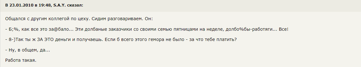

Типа эпиграф:
(...многие уже не помнят, а хипстеры и не знают кто такой S.A.Y. ... почитайте на досуге, весело и познавательно)
За Работники.юа... там в любых видах работ есть базовая, комплексная так сказать, цена... которая, по уму, включает в себя всё. Но!... есть "долбо%бы-работяги"(с), которые ещё и периодически мнят себя прорабами и думают, что они самые хитросделанные... и начинают к базовой "тарелке борща" приписывать "почистить картошку, закипятить воду, порезать буряк, поперчить"... так родилась цена на армирование кладки... или, например, цена за тонну армирования или квадратный метр установки опалубки при устройстве фундамента при наличии базовой стоимости бетонирования, которая олинклюзив...
Вывод... гоните того халамидника на фиг, бо завтра он Вам ещё уборку снега продаст.
