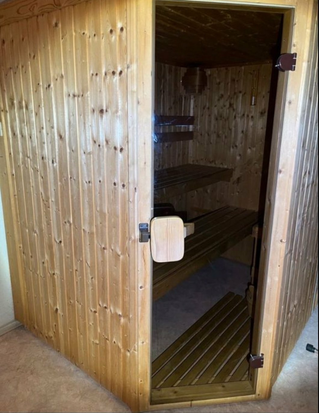

Придбав сауну( панельну).
Поставив в гараж на бетонну підлогу.
Проблема: з підлоги тягне холодом.
Які є варіанти для утеплення підлоги?
Маю ідею з полістиролом 5 см, зверху вінілову плівку ( для саду, жорстку).
І тут логічне питання: при якій температурі буде виділятися стирол з полістеролу або пвх плівки?
Чи безпечно буде для здоровья використати таку комбінацію для  утеплення підлоги?

Написано : Скандинавська сосна.
2 часа назад, Astin Qaz сказал:
На заборе тоже написано
А вагонка «скандинавская сосна» для бань практически без сучков, так шо скорей всего это наша родимая. ))
Краще купіть щось подібне до гладенького тартану чи інше покриття на зразок карематів, буде легше мити/прибирати.
Розтопіть сауну, коли в сауні на висоті приблизно 1.5 метра буде 90 градусів, заміряйте температуру від підлоги сантиметрів 10, якщо буде 40 градусів то нічого виділятися не буде.
