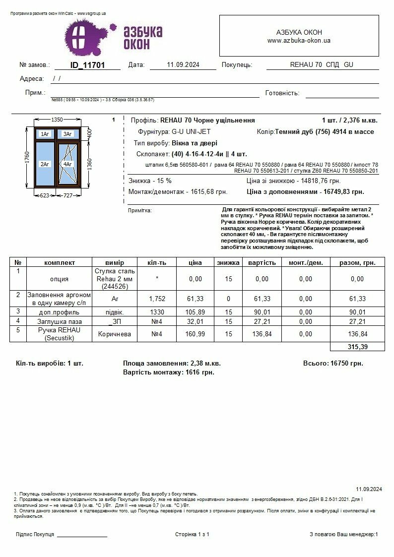

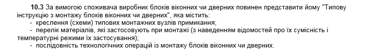

Алік Опубліковано: 11 вересня 2024 Поділитись Опубліковано: 11 вересня 2024 5 годин тому, Oleg 88 сказав: Чи повинен виробник прописувати ці артикули в паспорті виробу? Повинен. Але, на жаль, далеко не всі роблять це в повній мірі. В принципі, у Вас немаленьке замовлення, можете попросити, щоб розписали детально, який артикул армування в рамі/стулці/імпості кожного вікна. 1 Посилання на коментар Поділитися на інших сайтах More sharing options...
Oleg 88 Опубліковано: 11 вересня 2024 Поділитись Опубліковано: 11 вересня 2024 31 минуту назад, Алік сказал: далеко не всі роблять це в повній мірі так, "це Україна, дитинко", мабуть запрошу альтернативного виробника. Цей щось уже добу не відповідає на питання. Посилання на коментар Поділитися на інших сайтах More sharing options...

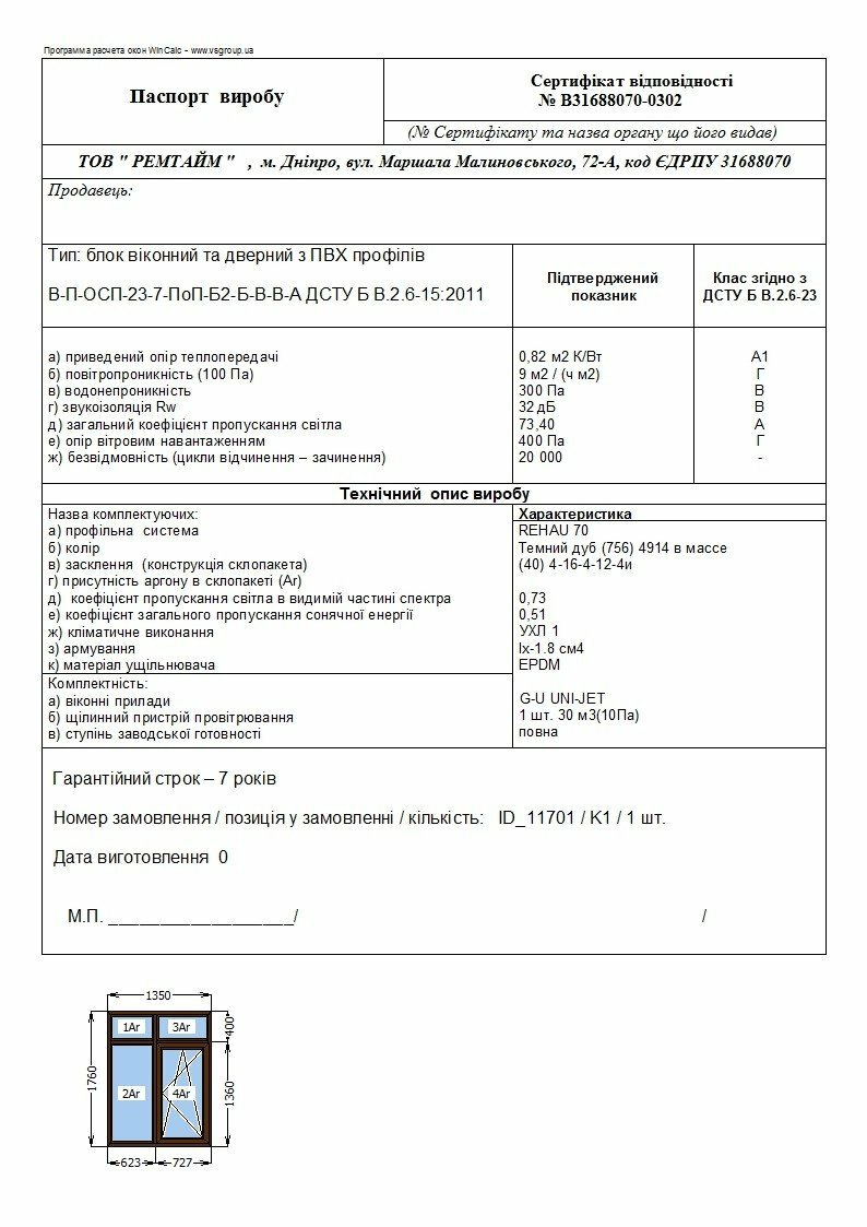

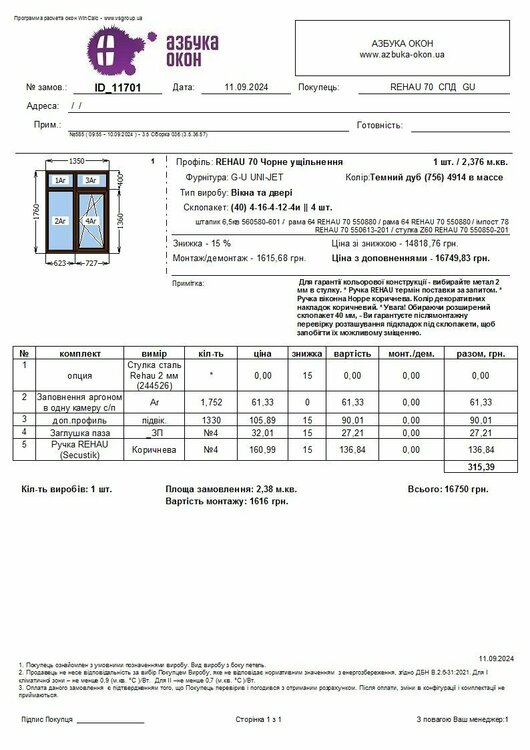

Oleg 88 Опубліковано: 11 вересня 2024 Поділитись Опубліковано: 11 вересня 2024 7 минут назад, Oleg 88 сказал: альтернатива Перша апроксімація, для подальшого спілкування, перше вікно з попереднього списку. Вже в паспорті бачу параметр армування, lx-1.8 cm4. Правда мало що дає для розуміння. Цікаво асиметричний склопакет, в чому фішка? Посилання на коментар Поділитися на інших сайтах More sharing options...
Алік Опубліковано: 12 вересня 2024 Поділитись Опубліковано: 12 вересня 2024 Знову одне І-скло.( 10 годин тому, Oleg 88 сказав: lx-1.8 cm4. Правда мало що дає для розуміння. Момент інерції по осі Х армування. Правда, невідомо якого саме, а в даному вікні може бути застосовано чотири типи. Але це вже хоч щось.) В стулку поставили артикул 244526. Це добре. 10 годин тому, Oleg 88 сказав: асиметричний склопакет, в чому фішка? Без другого ЛоуІ+аргон ніякі фішки цим склопакетам не допоможуть. Якщо з ним, то симетричний буде трішки теплішим. 1 Посилання на коментар Поділитися на інших сайтах More sharing options...
Алік Опубліковано: 12 вересня 2024 Поділитись Опубліковано: 12 вересня 2024 Ось тут можна спробувати побавитись з розрахунком вітрового навантаження на вікна з підбором профілів. Очевидно, звідси lx-1.8 cm4, але можу помилятися. 1 Посилання на коментар Поділитися на інших сайтах More sharing options...
Oleg 88 Опубліковано: 12 вересня 2024 Поділитись Опубліковано: 12 вересня 2024 3 часа назад, Алік сказал: Ось тут можна спробувати побавитись За результатом розрахунку вітрового навантаження Ix = 1,6231 см4 З найслабшим армуванням Ix = 2,5000 см4 Тобто задовільняє. І їхнє армування Ix = 1,8000 см4 теж задовільняє, тільки як вони цифру отримали... 4 часа назад, Алік сказал: Без другого ЛоуІ+аргон ніякі фішки цим склопакетам не допоможуть Попереду спілкування вживу. На прийомі замовлень дівчина вбиває в програму дані і роздруковує. Пояснення поверхневі. Іще поспілкуюсь з їхнім замірювачем/монтажником. Дякую Вам за співучасть. Посилання на коментар Поділитися на інших сайтах More sharing options...

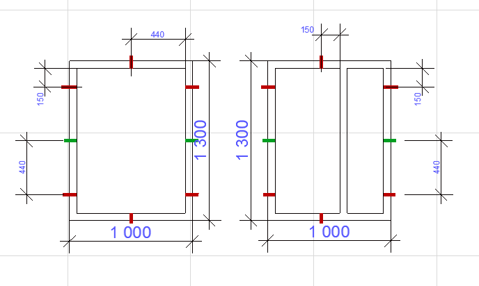

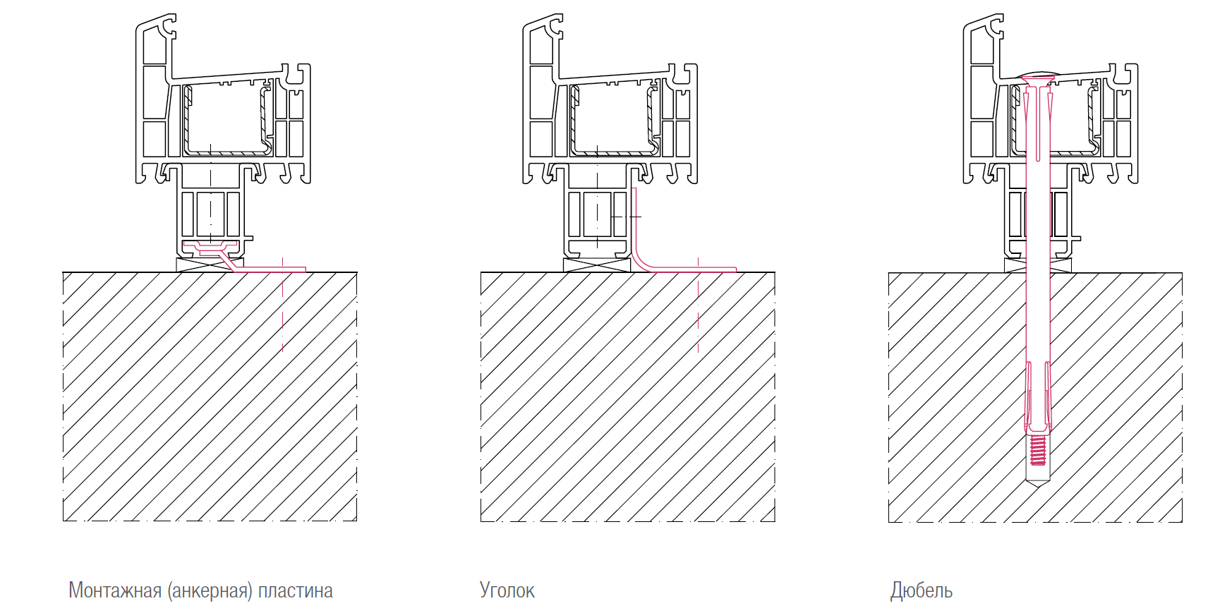

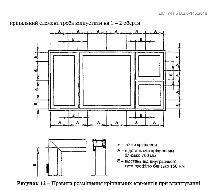

Сентябрь33 Опубліковано: 23 травня Поділитись Опубліковано: 23 травня Вітаю, щось не знайшов теми по встановленню вікон, тож запитаю тут.Вікна пвх, висота-1300мм ширина-1000мм.Взяв теплий підставочний профіль вст термо. Пишуть, ну і в чату гпт для цікавості запитав, що так можна.такі питання: що можна ставити вікно без пінного шву знизу , просто на підставочний якщо поверхня рівна? І що можна не кріпити низ вікна анкерними пластинами ? Вікна невеликі, навантаження вітрового не буде дуже, будинок приватний.З боку буде три пластини і зверху 4 . Що скажуть фахівці на форумі з приводу такого рішення? Дякую за відповідь. Посилання на коментар Поділитися на інших сайтах More sharing options...
Алік Опубліковано: 24 травня Поділитись Опубліковано: 24 травня 21 годину тому, Сентябрь33 сказав: можна ставити вікно без пінного шву знизу , просто на підставочний якщо поверхня рівна? Можна, якщо рівна і нема шпар. 21 годину тому, Сентябрь33 сказав: можна не кріпити низ вікна анкерними пластинами Рекомендовано кріпити. 21 годину тому, Сентябрь33 сказав: З боку буде три пластини і зверху 4 Рекомендовано по 3 з боків і по 2 зверху і знизу. 1 Посилання на коментар Поділитися на інших сайтах More sharing options...
Сентябрь33 Опубліковано: 24 травня Поділитись Опубліковано: 24 травня 17 минут назад, Алік сказал: Рекомендовано по 3 з боків і по 2 зверху і знизу. Ну з верху по кутках і по краях імпосту наче. А як кріпити пластину з низу , я не можу зрозуміти 🤔 свердлити раму наскрізь щось не хочу🤧 Посилання на коментар Поділитися на інших сайтах More sharing options...
andrey_ka Опубліковано: 24 травня Поділитись Опубліковано: 24 травня 22 хвилини тому, Сентябрь33 сказав: Ну з верху по кутках і по краях імпосту наче. А як кріпити пластину з низу , я не можу зрозуміти 🤔 свердлити раму наскрізь щось не хочу🤧 Кріплення знизу (да і зверху також) необхідне , якщо вікно має ширину 1400мм і більше. А взагалі , зверніться до виробника/постачальника ваших вікон. Вони вам дають гарантію на вікна і зацікавлені , щоб ви встановили їх правильно. Вони зобов`язані видати вам інструкцію по встановленю. 1 Посилання на коментар Поділитися на інших сайтах More sharing options...
Алік Опубліковано: 24 травня Поділитись Опубліковано: 24 травня 6 годин тому, Сентябрь33 сказав: як кріпити пластину з низу 1 Посилання на коментар Поділитися на інших сайтах More sharing options...

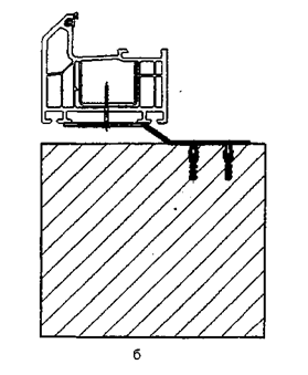

andrey_ka Опубліковано: 25 травня Поділитись Опубліковано: 25 травня 2 години тому, Сентябрь33 сказав: Дякую вам велике за допомогу 🤝Ну в нас містечко маленьке, дають документ як тут Олег вище писав і все.Ставлять вікна просто, не стрічок не використовують не теплого підставочника нема, ставлять на чорні саморізи крізь раму 🤧🤷Тож я вирішив трохи ознайомитися з темою і самостійно встановити,оце сумнівався в цих двох питаннях. В залежності від форми віконного блоку: Також є вимога , якщо блок з кольорового ПВХ , то бокові кріплення потрібно збільшити з 150мм до 250мм. Відповідно необхідність ві зелених кріпленях відпадає. Що до нижніх кріплень. ІМХО. Встановити підставочний профіль , далі нагріти пластину та проплавити в профілі отвір , щоб пластина прилягала до профіля. Потім просвердлити в підставочному профілі отвір , щоб головка саморіза вільно проходила через нього і прикрутити пластину до профіля. Щоб вийшло ось таке кріплення: 1 Посилання на коментар Поділитися на інших сайтах More sharing options...
Сентябрь33 Опубліковано: 26 травня Поділитись Опубліковано: 26 травня 21 час назад, andrey_ka сказал: Що до нижніх кріплень. ІМХО. Встановити підставочний профіль , далі нагріти пластину та проплавити в профілі отвір , щоб пластина прилягала до профіля. Потім просвердлити в підставочному профілі отвір , щоб головка саморіза вільно проходила через нього і прикрутити пластину до профіля. Щоб вийшло ось таке кріплення: Ну тоді на мою думку втрачається вся суть теплого підставочника.А анкерна пластина слугуватиме містком холоду 🤔Самим гарним виглядає варіант "уголок".Хоча міцність підставочника викликає сумнів. Думаю такого розміру вікно допустимо і не кріпити.🤔 Посилання на коментар Поділитися на інших сайтах More sharing options...
andrey_ka Опубліковано: 26 травня Поділитись Опубліковано: 26 травня 3 години тому, Сентябрь33 сказав: Ну тоді на мою думку втрачається вся суть теплого підставочника. Зовсім ні , це точкові елементи і вони мало як впливають на утеплення. Так само як і з боків чи зверху , там же не втрачається суть утеплення. 3 години тому, Сентябрь33 сказав: 🤔Самим гарним виглядає варіант "уголок" Ну його буде проблематично закріпити до пінопласту з якого зроблений підставочний профіль. 3 години тому, Сентябрь33 сказав: Думаю такого розміру вікно допустимо і не кріпити.🤔 ІМХО. Якщо вікно глухе , то можна і не кріпити , якщо розділене імпостом то варто закріпити. 1 Посилання на коментар Поділитися на інших сайтах More sharing options...

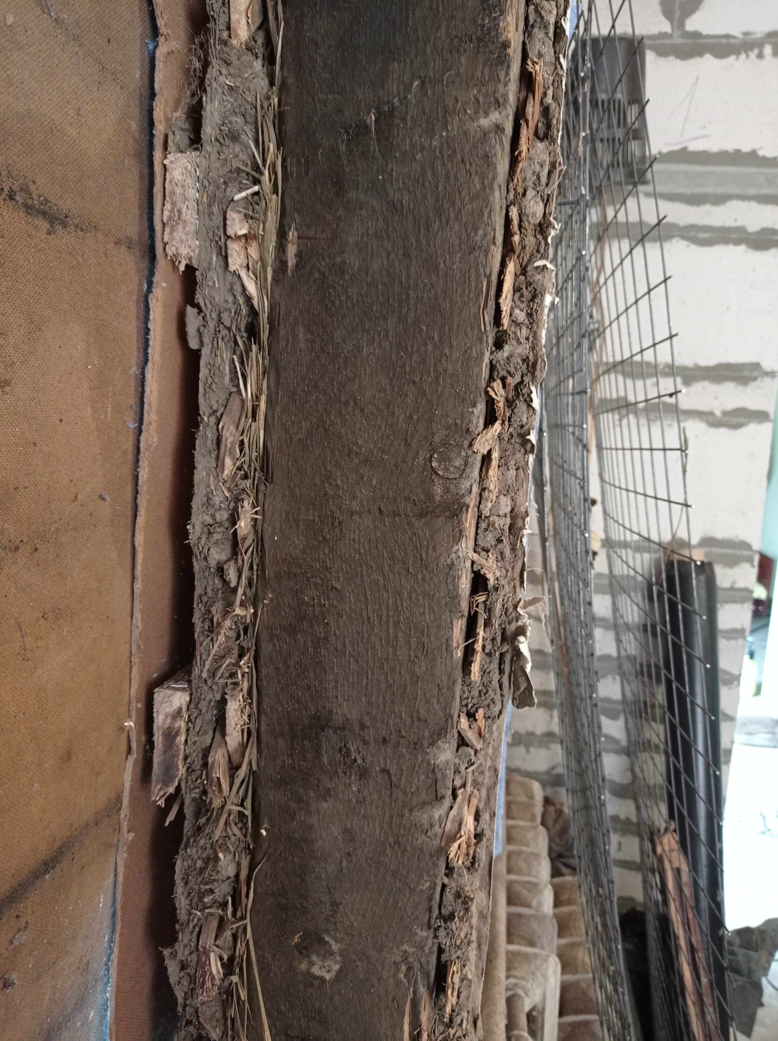

Сентябрь33 Опубліковано: 27 травня Поділитись Опубліковано: 27 травня 22 часа назад, andrey_ka сказал: Зовсім ні , це точкові елементи і вони мало як впливають на утеплення. Так само як і з боків чи зверху , там же не втрачається суть утеплення. Ну так, логічно.🤝 А підкажіть ще по такому ділу, ось така хата, такі виходять проєми.Я думаю можливо по периметру проєма оббити осб десяткою, воно і стрічку краще кріпити і пластини, та і в цілому наче логічніше буде.Що скажете? Є підлогова дошка 4 см, але виходить затовста, а от осб наче краще буде. Посилання на коментар Поділитися на інших сайтах More sharing options...
andrey_ka Опубліковано: 27 травня Поділитись Опубліковано: 27 травня 23 хвилини тому, Сентябрь33 сказав: А підкажіть ще по такому ділу, ось така хата, такі виходять проєми.Я думаю можливо по периметру проєма оббити осб десяткою, воно і стрічку краще кріпити і пластини, та і в цілому наче логічніше буде.Що скажете? Є підлогова дошка 4 см, але виходить затовста, а от осб наче краще буде. Ок. 1 Посилання на коментар Поділитися на інших сайтах More sharing options...
rre63268 Опубліковано: 19 липня Поділитись Опубліковано: 19 липня 12.09.2024 в 15:11, Oleg 88 сказав: Тобто задовільняє. І їхнє армування Ix = 1,8000 см4 теж задовільняє, тільки як вони цифру отримали... Думаю это табличное значение для профиля. Вот например у вдс в открытом доступе эти параметры для разных профилей и армирования - wds.ua/wp-content/uploads/2018/12/TechCat_WDS_7_SERIES_ru.pdf Для рехау тоже подобные документы есть. Посилання на коментар Поділитися на інших сайтах More sharing options...
