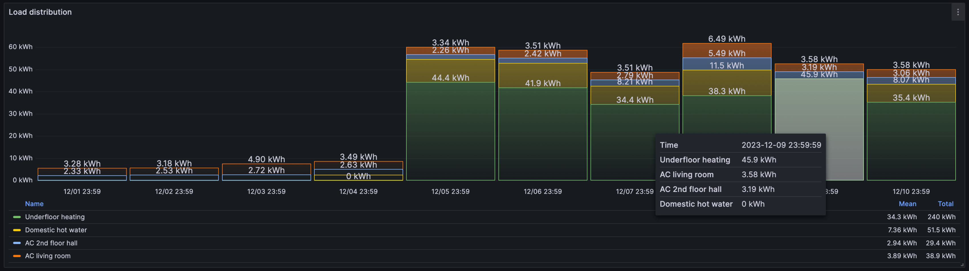

170 м2, але в цей час кондиціонери також працювали. Зараз в мене є точний графік по днях скільки що спожило, але тоді це ще не працювало і я не можу сказати як розподілялось тепло між кондиціонерами та котлом. Зараз в мене є такий графік:

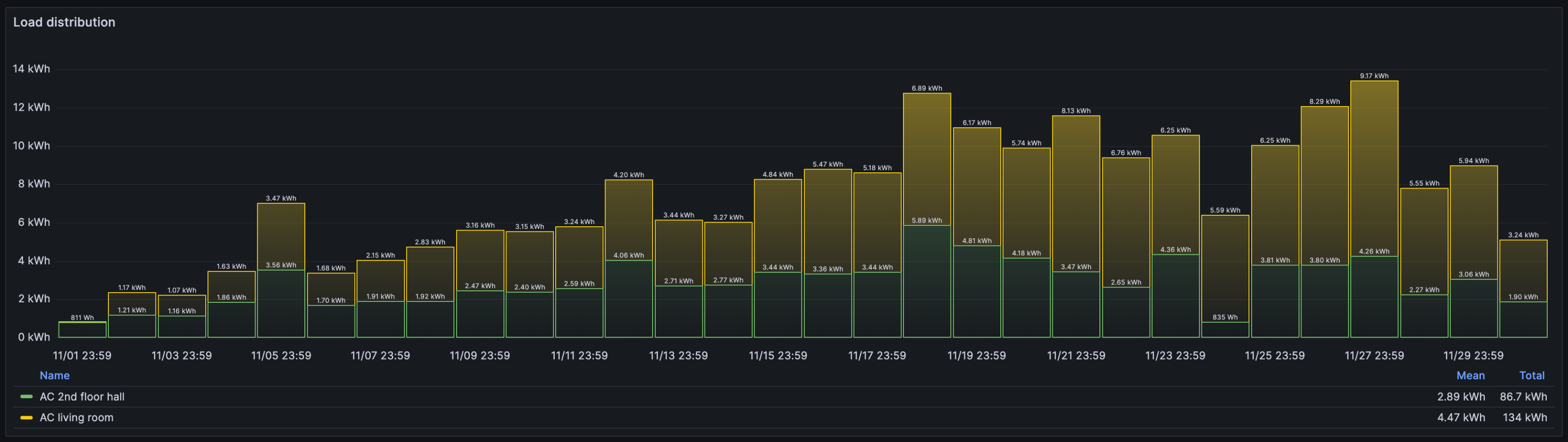

А в минулому місяці були дані тільки для кондиціонерів:
