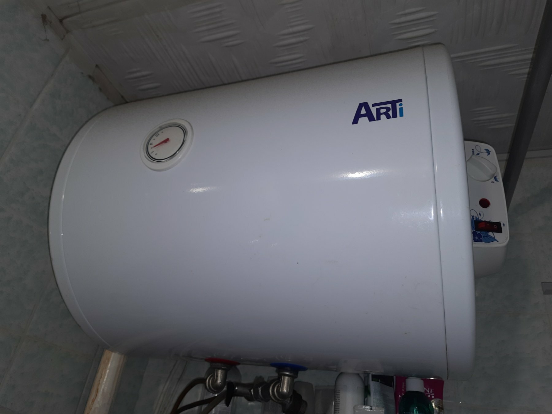

Стоял 5 лет Арти. Очень проблемный: через полгода меняли клапан, в середине службы начал вырубать автомат - поменяли анод и тен. Недавно полетела кнопка включения и из-за этого перестал греть. Поменяли кнопку, оказалось, на базаре подсунули слабую, не соответствующую заявленным амперам,  подсоединили без кнопки.

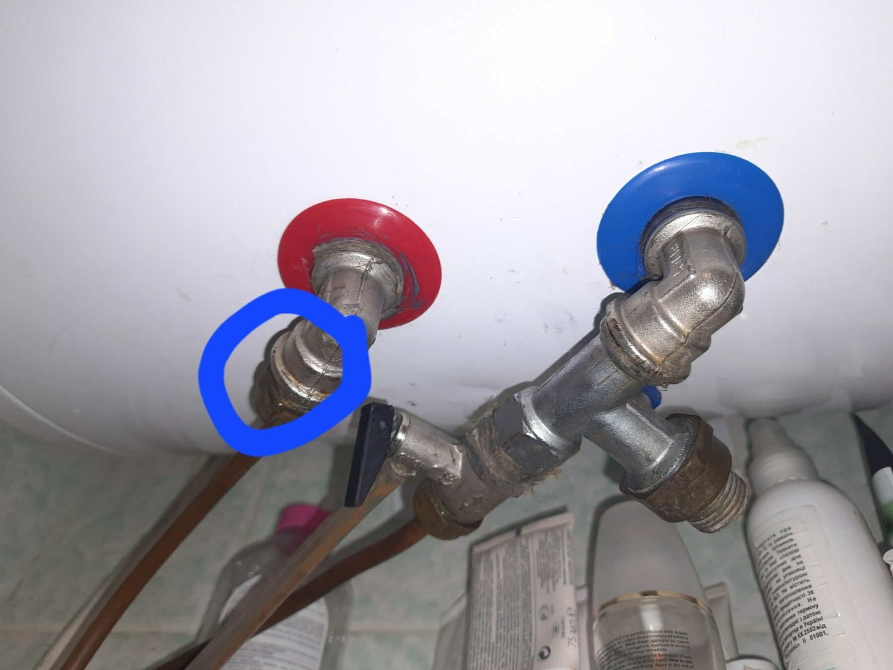

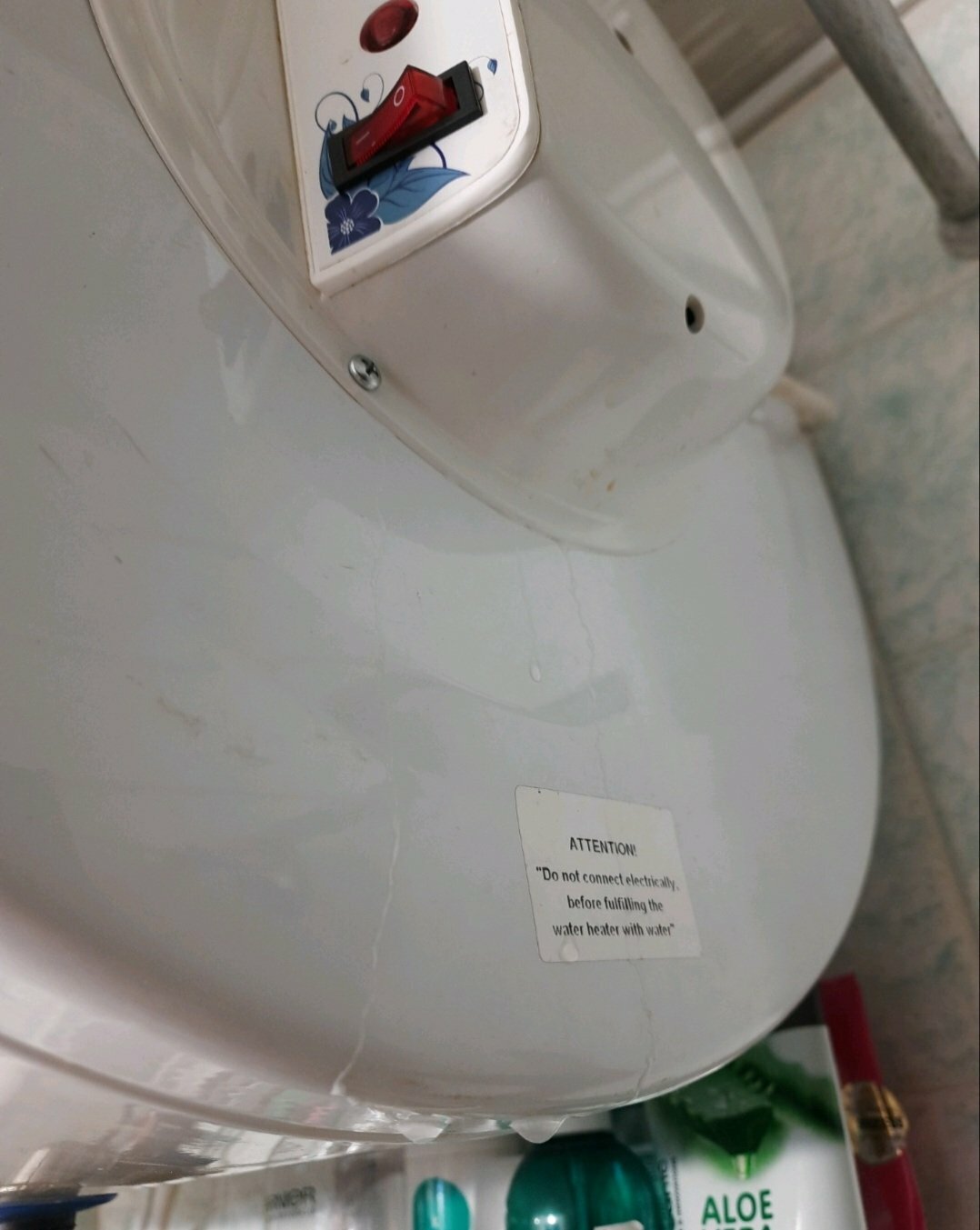

Сейчас начало капать из выхода. Поменяли паклю и прокладку - все равно начало опять капать через 2 дня:( Поменяли клапан. Капать перестало, но через неделю начало капать из-под блока управления:( Открыли, а там вода под обшивкой:(

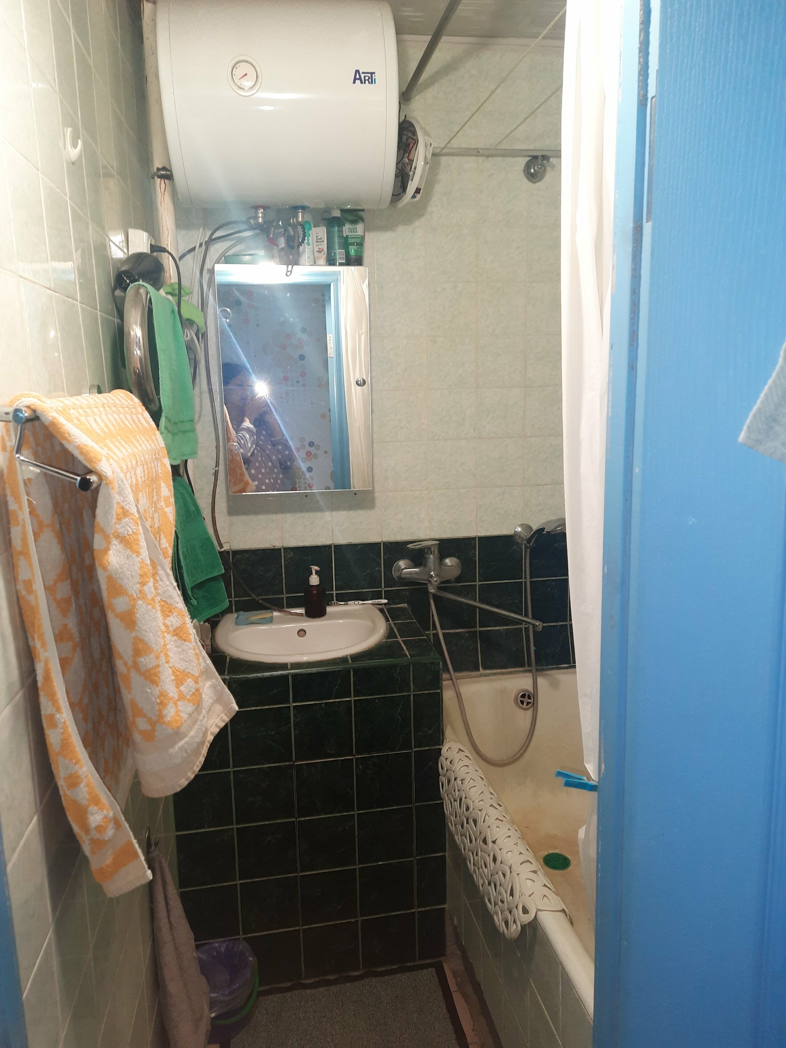

В основном живу одна. Ванну не принимаю. Душ быстро.  В идеале, выключала бы утром (ночью по дешевому тарифу нагреет), но все говорят, бойлеру и расходу энергии эти выключения хуже, чем постоянная работа в экорежиме. Что скажете по поводу ввключения и включения на ночь раз в 1-2 суток?
Гор. вода из трубы в часы мин разбора течет 30-35 градусов. Поэтому использую только бойлер для гор. воды.
Влезет только горизонтальный!

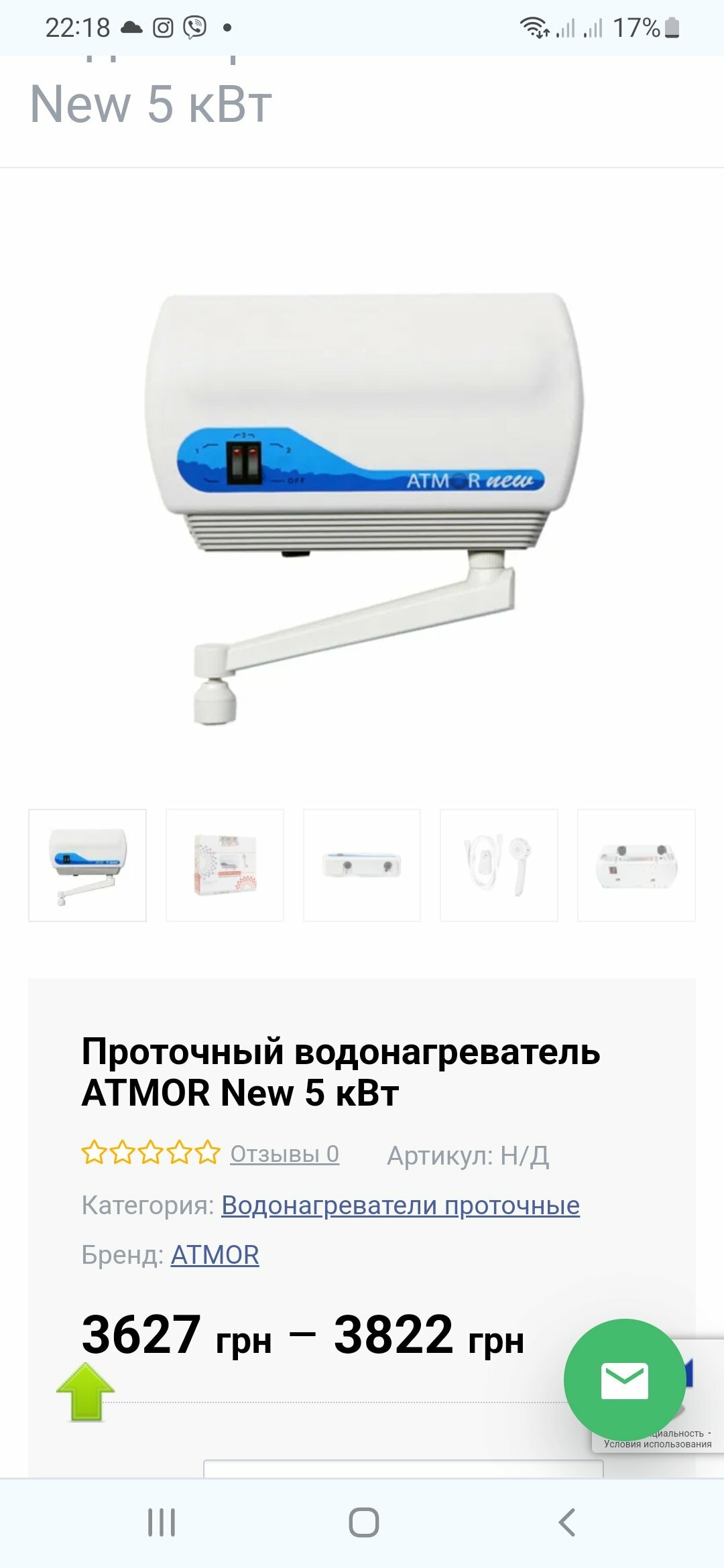

Рассмотрите и вариант электрического проточного водонагревателя. Из личного опыта могу рекомендовать АTMOR 5 кВт( только оригинал  производства Израиль) или Siemens 6 кВт( только оригинал производства Германия).
Спасибо. Они, говорят, намного больше жрут? И дороже изначально?

Есть проточно- накопительные варианты электрических вродонагревателей которые стоят значительно дороже.
8 часов назад, Оля-Киев сказал:
Расход электроэнергии значительно меньше (проводились  замеры расхода электроэнергии при сходных условиях работы бюджетного проточно-накопительного и проточного Atmor), .т.к. проточный водонагреватель работает только при наличии расхода воды.

5 кВт для проточника - это ни о чём. Точнее, руки помыть или посуду.

проточный- даже не рассматривайте.
вызовите нормального сантехника, пусть обслужит бойлер, устранит протечки .
если он не сгнил- может еще долго прослужить, зачем же его менять
