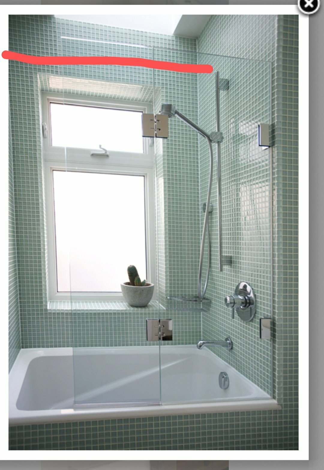

Здравствуйте. подскажите пожалуйста.
1. комната 2.5х2.5м
2 на одной стене окно пластиковое.
3. вдоль этой стены надо поставить ванную.
4. над окном т.е. в прямом взаимодействии с паром идёт труба стальная 50мм. подача отопления. как на фото.
5. чем ее обработать чтоб лет 30 не вспоминать. цвет не важен. черный, белый любой. сейчас труба покрашена краской.
Якщо опалення працює, трубі нічого не буде, бо вона тепла. От якщо б була ХВП, то да, конденсат там забезпечений. Пофарбуйте її в колір плитки, два рази.
