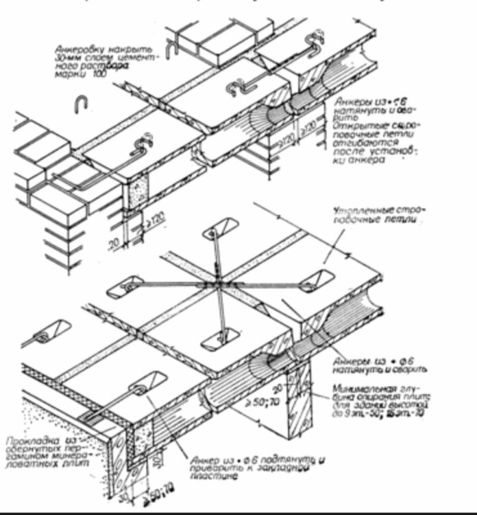

kipa192 Опубліковано: 23 січня 2024 Поділитись Опубліковано: 23 січня 2024 (змінено) Какой проволокой связать плиты перекрытия пустотные после укладки ? Диаметр , мягкая или сталистая ? Сложить вдвое , вчетверо ? Змінено 23 січня 2024 користувачем kipa192 Посилання на коментар Поділитися на інших сайтах More sharing options...
MAESTRO DNEPR Опубліковано: 23 січня 2024 Поділитись Опубліковано: 23 січня 2024 Как минимум это должна быть арматура 8мм. Посилання на коментар Поділитися на інших сайтах More sharing options...
kipa192 Опубліковано: 25 січня 2024 Автор Поділитись Опубліковано: 25 січня 2024 Я так понимаю что 5мм проволока вдвое будет нормально . Но какую ? Термически обработаную или нет . 1 Посилання на коментар Поділитися на інших сайтах More sharing options...
vovoronale Опубліковано: 25 січня 2024 Поділитись Опубліковано: 25 січня 2024 Дротом скручують збірні плити перекриття для формування єдиного, жорсткого диску перекриття, що роблять часто роблять в сейсмічних районах, або на грунтах, що збільшують сейсмічний вплив на будівлю. Для цього можна використовувати арматуру. Допускається використання гладкої арматури, тобто не термічно зміцненої. 1 Посилання на коментар Поділитися на інших сайтах More sharing options...
