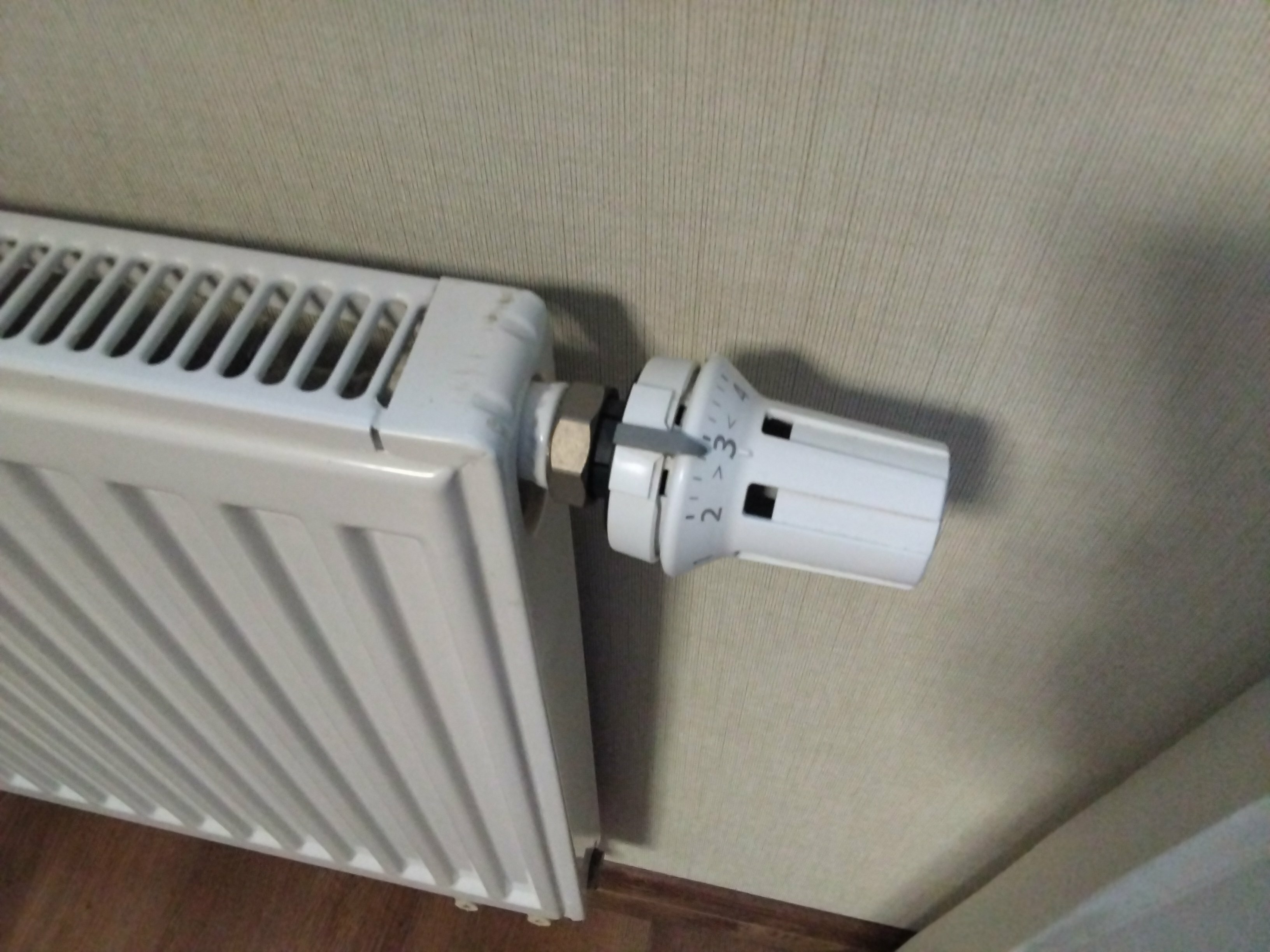

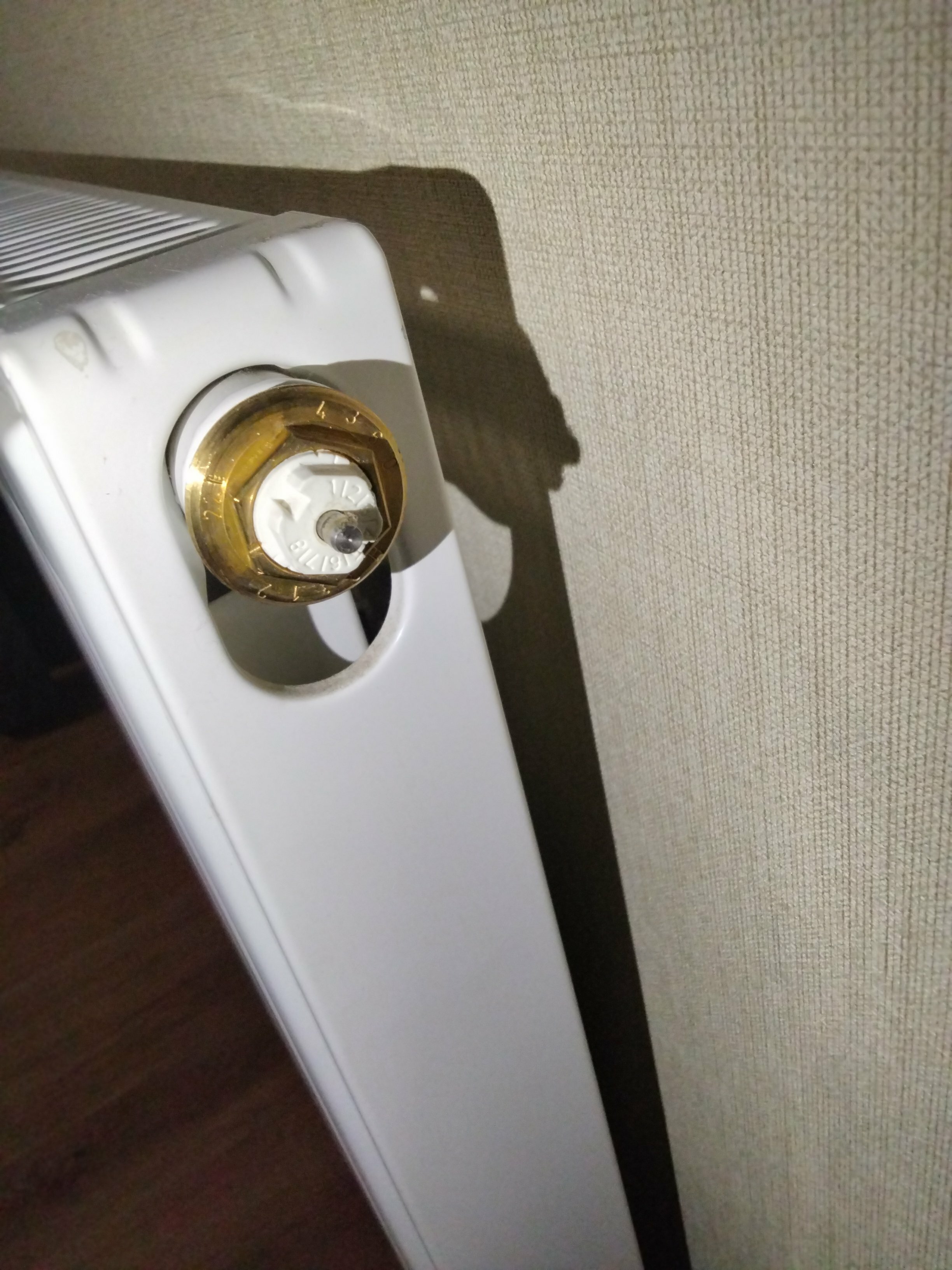

Деренчання в батареї опалення
sapozhnik
Усі пам'ятають, як в когось деренчить змішувач і це чує увесь стояк і надсилає прокльони в думках.
В мене така сама ситуація, але в одній батареї опалення і сподіваюсь, що ніхто крім мене по ночам не чує.
Допоможіть розібратися в чому проблема. Іноді, не завжди, як я розумію в момент відкривання клапана термостатичною головкою, починається цей брязкіт на декілька секунд. В минулі роки не було. Подача горизонтальна. Батареї "від забудовника", термостат данфос теж від забудовника. Які ще вхідні дані треба і та що потрібно?

2 часа назад, sapozhnik сказал:
 Балансировочные клапаны предназначены для создания большого давления. Перерасход теплоносителя в отдельных частях системы отопления приводит к недостаточному расходу в других частях системы, к шумам на регулирующих термостатических клапанах. В режиме работы с неполной нагрузкой перепад давления на термостатических клапанах может возрастать в несколько раз. Это увеличение перепада приводит к ухудшению регулировочных способностей и нежелательному развитию шума в термостатическом клапане.
Самостоятельно эту проблему Вы не решите. В подавляющем большинстве случаев причиной является самовольное вмешательство жильцов в СО. Но иногда бывает, что причина находится за пределами здания. Для начала Вам следует обратиться в управляющую компанию.

4 часа назад, SAN67 сказал:
Дякую за відповідь, хоча склалося враження що chatGPT її написав )))  після рекомендації звернутися в управляючу компанію. :)
Мені здається, навряд це пов'язано з балансуванням. Це невеличка двокімнатна квартира. Батареї рівновіддалені від точки входу. Предналаштування клапана не змінювалися та й вони, здається, на максимум відкриті. Ну й минулі роки проблем не виникало.
17 минут назад, sapozhnik сказал:
Причина не в Вашей квартире. Скорее всего в какой-то из квартир подключенных к данному стояку решили заменить прибор отопления или какую-то часть трубы, но при этом проигнорировали сохранение рабочих параметров, что и стало причиной изменения перепада давления. Ещё причиной могут быть ремонтные работы на линии, но это временное явление, а не постоянное.
В управляющую компанию можно не обращаться, если у Вас имеется возможность самостоятельно определить причину и принять необходимые меры. Или если это явление не напрягает.
5 часов назад, sapozhnik сказал:
Передивився відео 10 річної давності де ще були доступні труби опалення та швидко погуглив. Здається тут не нахомутали. Нижнє підключення радіаторів, подача ближче до центру радіатора.
Як на цих малюнках
ktk.kiev.ua/images/companies/1/Statya/podklyuchenie-radiatorov-otopleniya/niz-podacha.jpg?1647678315377
Беріть ключ і крутіть оту білу штуку на клапані, там цифри при повороті крутитимуться.
Це попередні налаштування, може помогти
