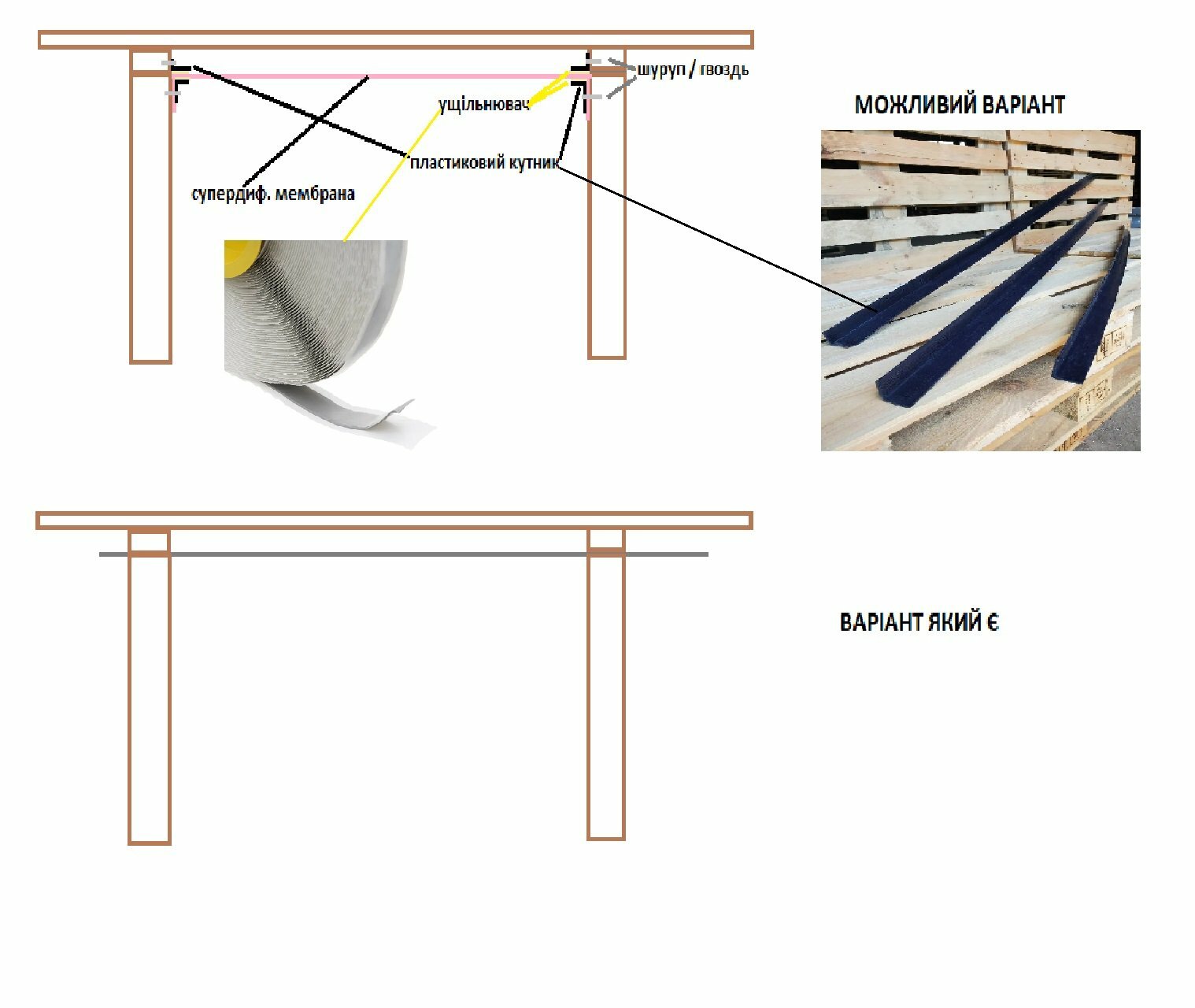

xandr xandr Опубліковано: 4 лютого 2024 Поділитись Опубліковано: 4 лютого 2024 (змінено) Друзі, прошу ваших порад в поточній ситуації. Є коробка пів-мансардного будинку (будинок + гараж) накрита метало профілем, дах ще не утеплено. Коробка простояла з 2015 р. Минулий власник не захистив гідробар"єри дахів і вони прийшли в негодність (вітер та сонце ззовні + птахи всередині). На будинку застосовано гідробар"єр типу D (сіра мішковина) - ззовні він розлізся, стирчать нитки по усьому периметру будинку, а всередині пошкоджено до -5-10% площі – місцями просто розійшовся трохи, а місцями порватий птахами наскріз. На гаражі застосовано жовту армована плівку - пошкодження суттєві (20-30% площі в маленьких дірочках) + плівка стала дуже крихкою, від легкого дотику пальцем – сиплеться і рветься. Я розумію, що треба заміняти гідруху, причому ставити не плівку, а мембрану. Розумію, що вірною буде наступна послідовність дій: - зняти метало профіль - демонтувати контробрешітку, обрешітку та гідруху. - постелити нову супердіфузійну мембрану - зібрати контробрешітку, обрешітку, метало профіль знов. Проте даний варіант достатньо дорогий + знайти бригаду адекватну важко (не хотять братись банально, це головняк для них). І не факт, що зможуть розібрати дах і з тих самих елементів скласти назад. Хвилююся, що запорять і в результаті прийдеться наново перекривати дах, а це попандос на грощі, яких і так немає. Як варіант – розглядаю наступну схему ремонту: - зрізати стару гідруху (або залишити?) - вздовж стропил на рівні контрбрусу набити пластикові кутники (не іржавіють + захистять від вологи дерево) … один з дешевих варіантів – упаковочні кутники для піддонів (міцні, дешеві, довгі) - проклеїти кутники клійкою стрічкою для ущільнення (бутлкаучук ?) знизу і збоку (де торкнуться дерева і мембрани) - змонтувати супердиф. мембрану між стропилами з середини будинку, прижавши її ще одним кутником через додатковий ущільнювач до вже прибтого кутника (намалював на схемі) В результаті маю отримати достатньо щильний прижим мембран до стропил + захист дерева від вологи що конденсується. До мембрани впритул підійти мінватою в матах або рулоних. Або як варіант, замість пластиковіх кутників - застосувати просто деревяний брусок 10*10 і ним натягнути мембрану. Вату тоді треба буде підрізати, що б вона не впиралася в брусок своїми краями. Приблизно як на ютуб-відео в цьому варіанті. Не знаю чи дієвий даний варіант. Геморний – однозначно. Чи вдасться реалізувати фізично – поки не впевнений. Будьласка, порадьте або покритикуйте мої думки! Змінено 4 лютого 2024 користувачем xandr xandr Посилання на коментар Поділитися на інших сайтах More sharing options...

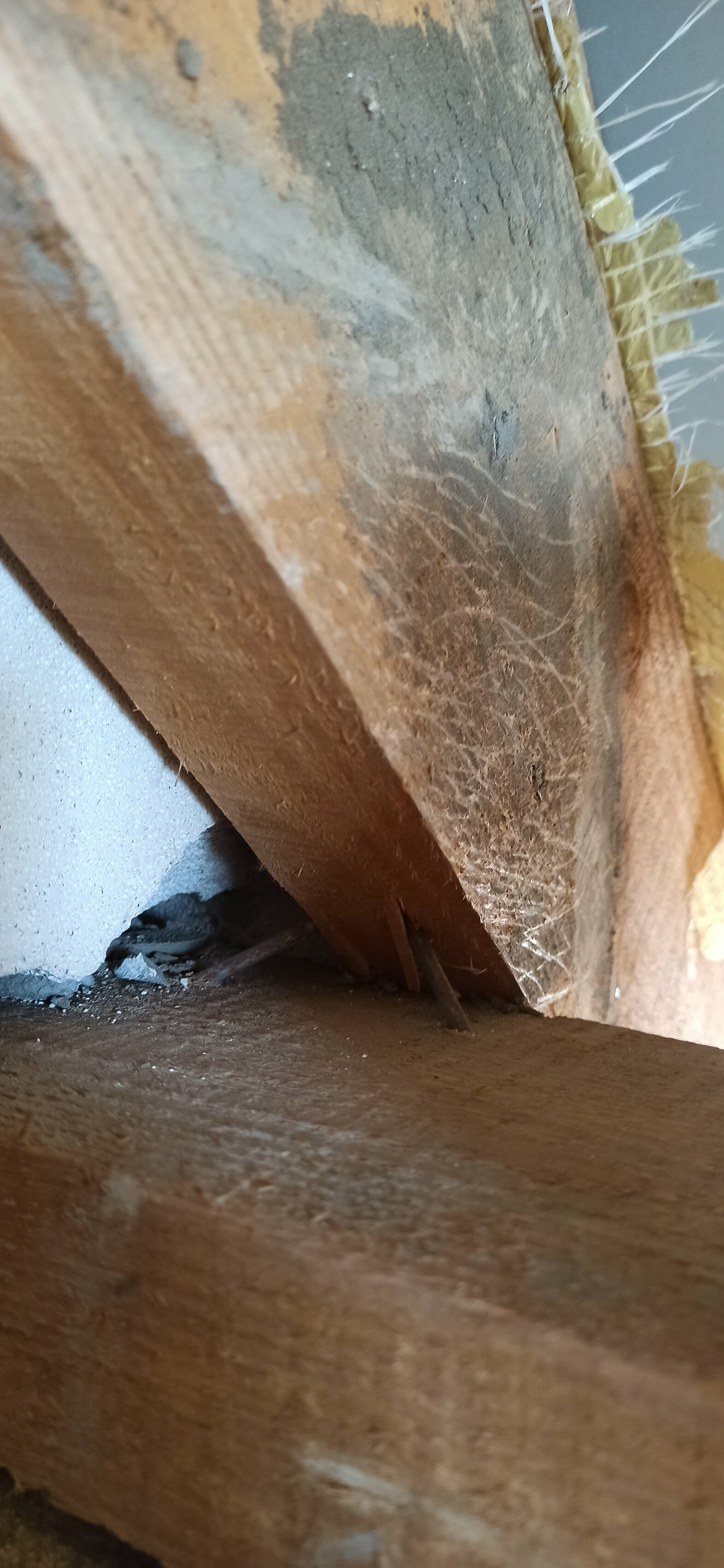

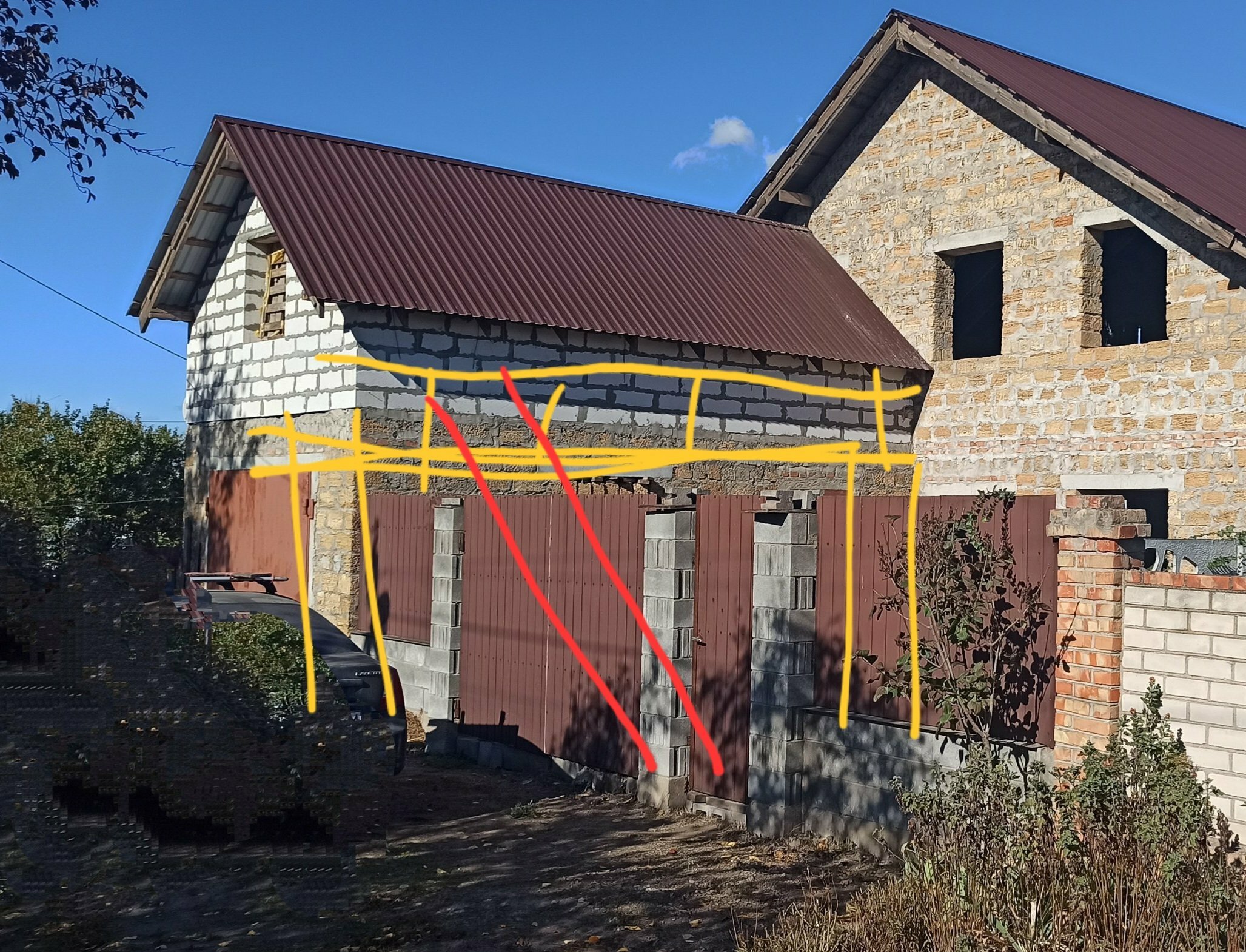

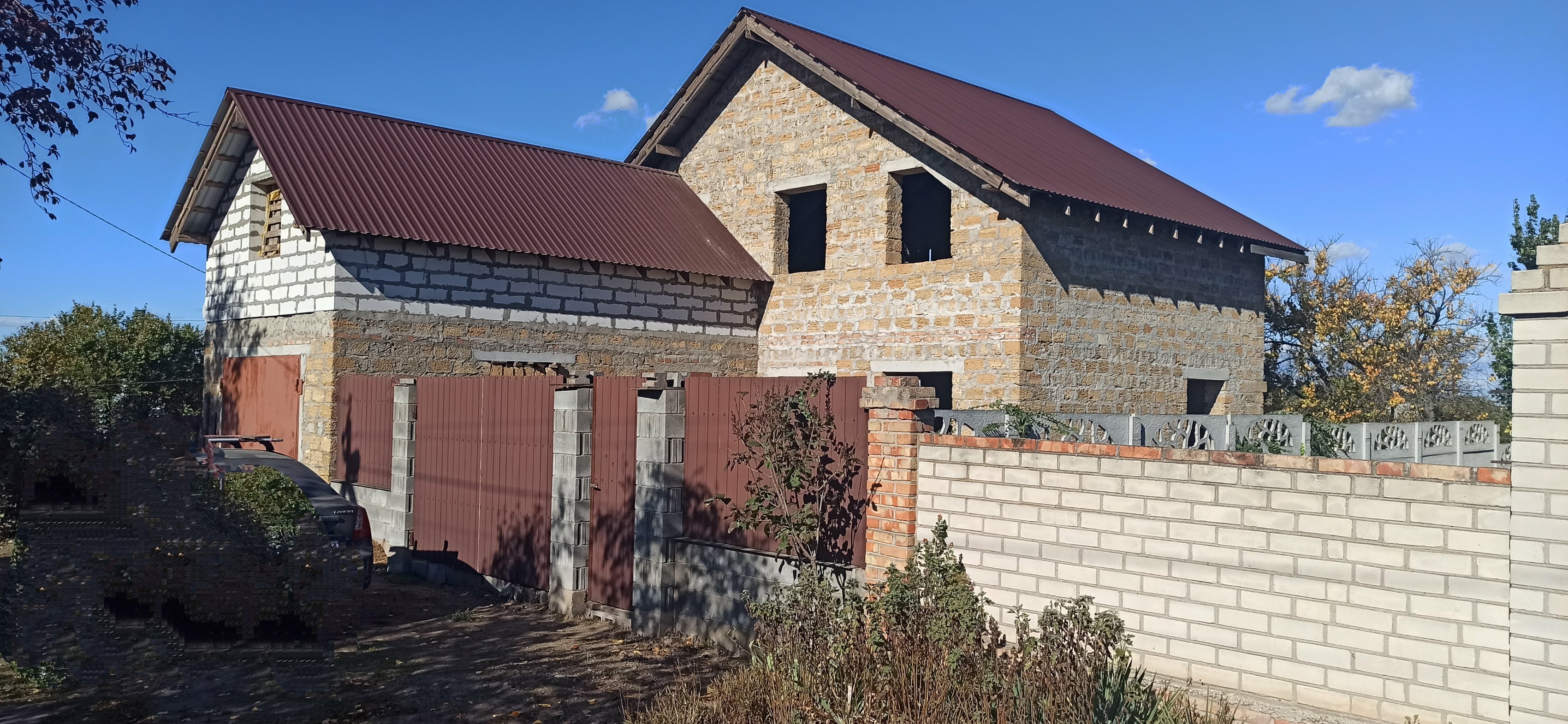

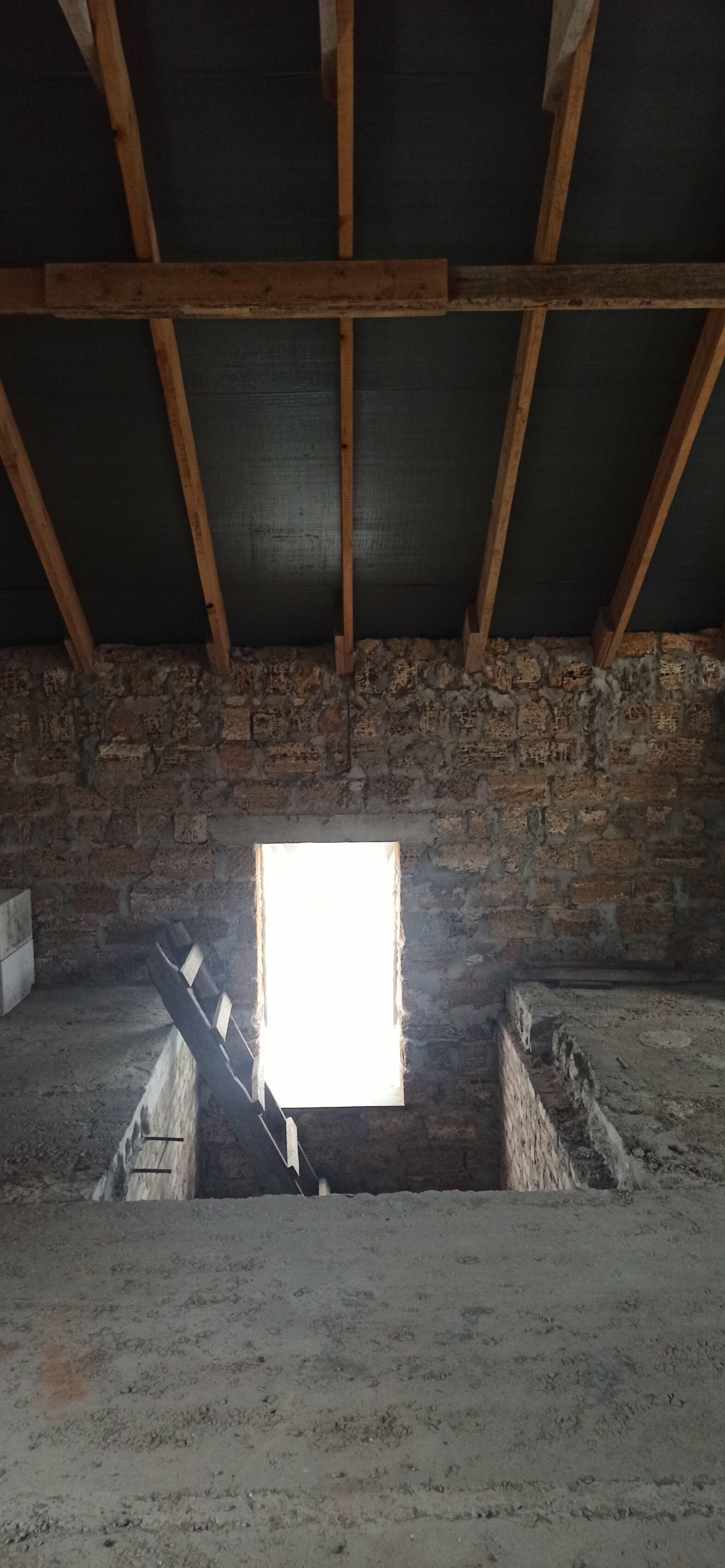

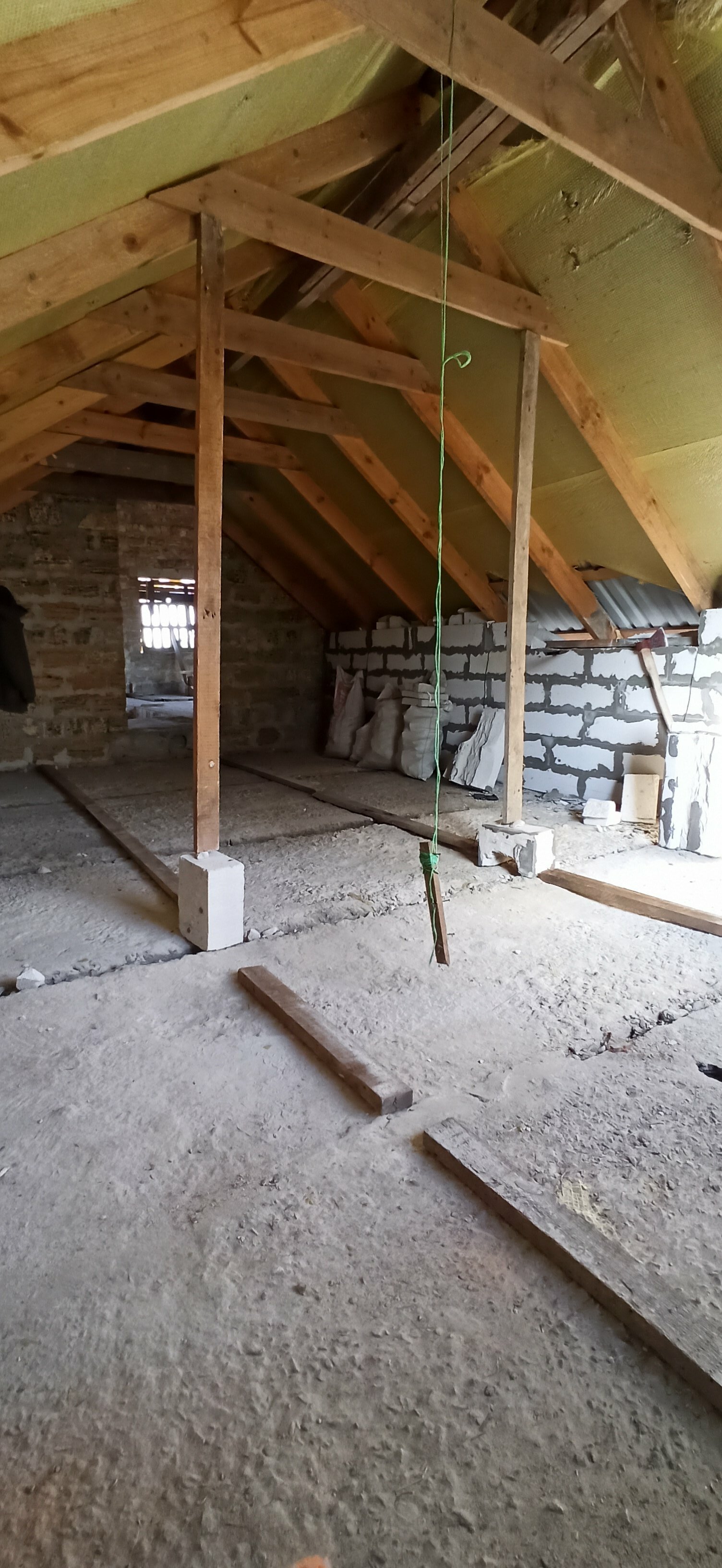

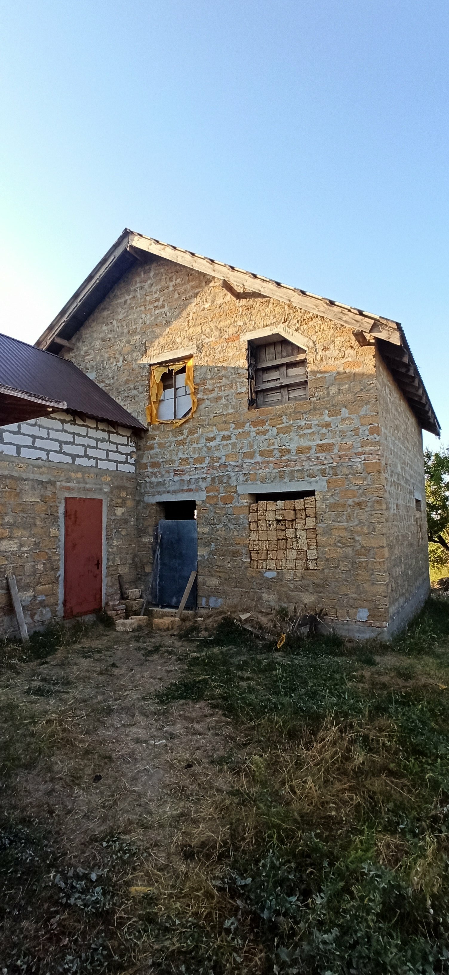

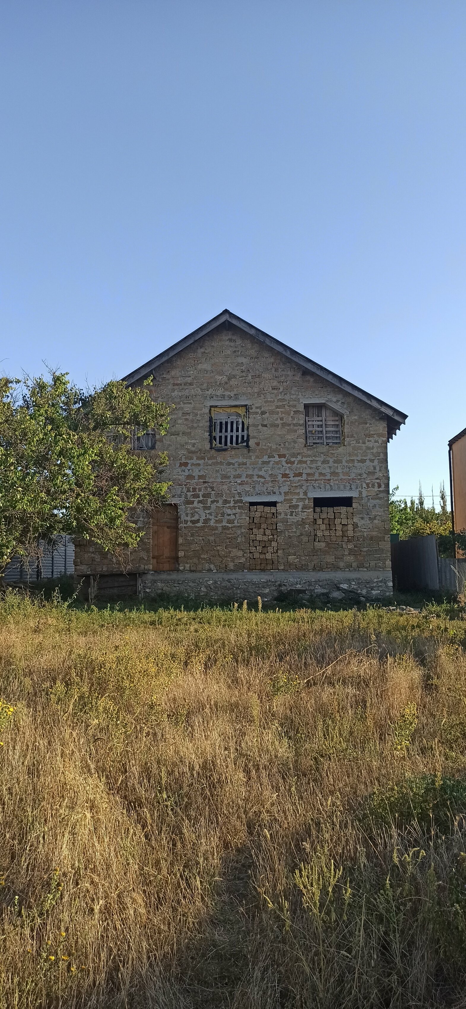

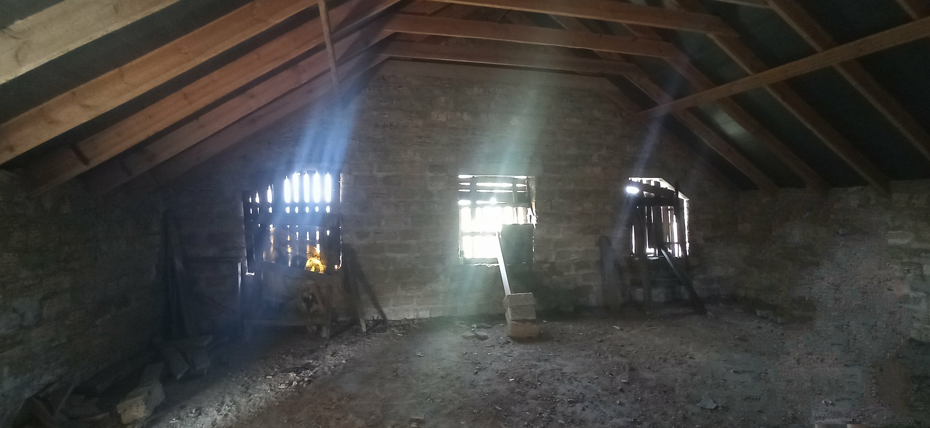

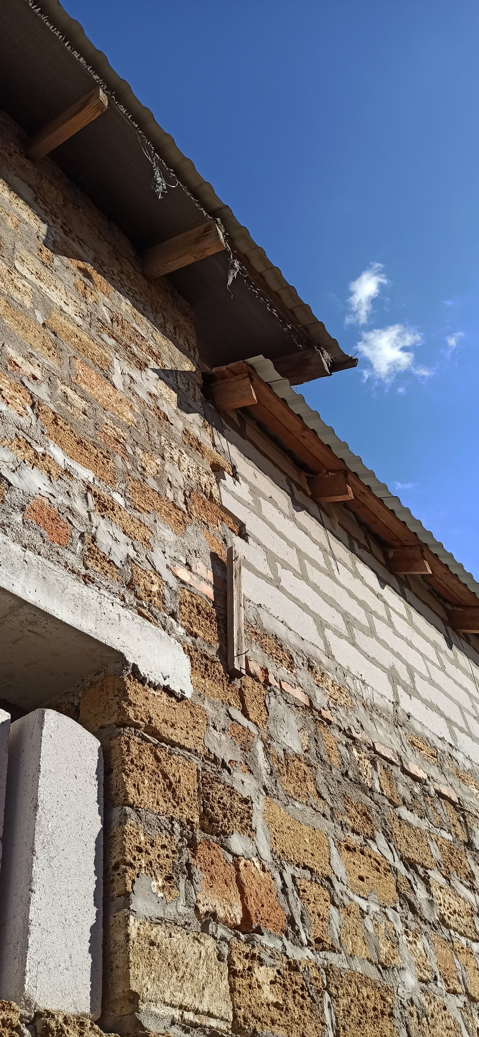

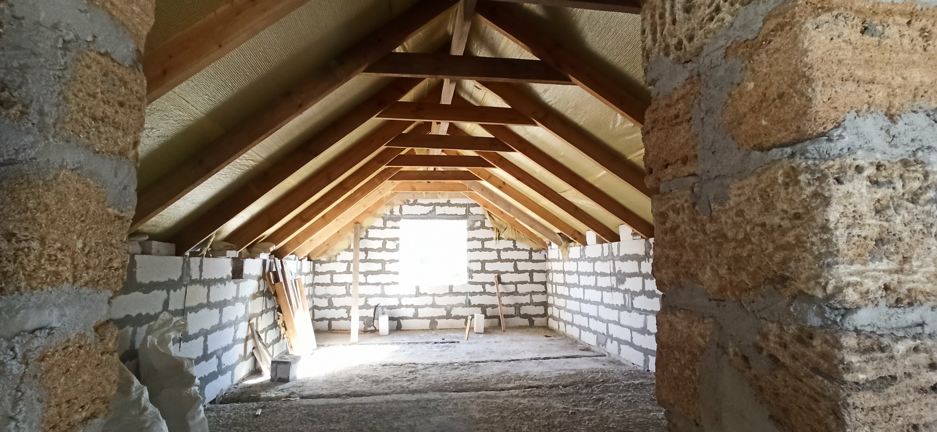

xandr xandr Опубліковано: 6 лютого 2024 Автор Поділитись Опубліковано: 6 лютого 2024 (змінено) Это для общего понимания фото дома с гаражом снаружи (лицевая часть и с заднего двора) + стропильная система в доме и над гаражом + детализация крепления стропил к мауэрлату над гаражом. Это то, что было в телефоне. Если нужны более детальные фото - дайте знать, пожалуйста, какие ракурсы вас интересуют, я поеду пофоткаю. Змінено 6 лютого 2024 користувачем xandr xandr Посилання на коментар Поділитися на інших сайтах More sharing options...

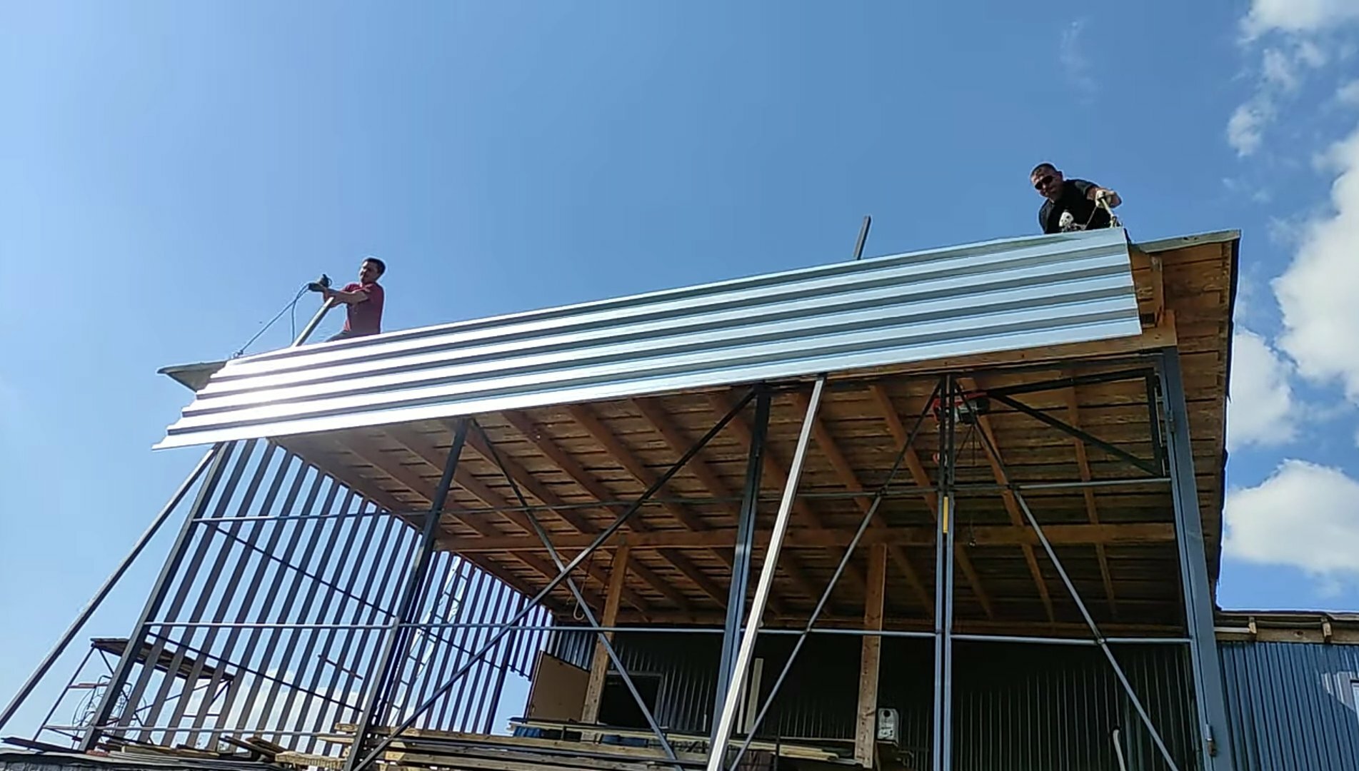

#roofinspector Опубліковано: 7 лютого 2024 Поділитись Опубліковано: 7 лютого 2024 Работа делается поэтапно. Этапность обусловлена прежде всего количеством кровли, которую возможно вдвоём-втроём разобрать за смену и накрыть новой мембраной. После этого осадки уже не грозят. (да, я вижу что дом нежилой но эту тему будут читать и те, у кого обстоятельства иные). Берём один скат гаража. Нужно установить леса на всю длину. Причем важно установить их на такую высоту, чтобы перила лежали в одной плоскости с кровлей. (Условно обозначил жёлтым ) Это нужно для того, чтобы снимая листы кровли можно было аккуратно их спускать вниз по полозьям из досок (условно обозначил красным). Я делал леса из досок, т.п. удобно на рельефе и можно выставить на любую высоту без шага Посилання на коментар Поділитися на інших сайтах More sharing options...

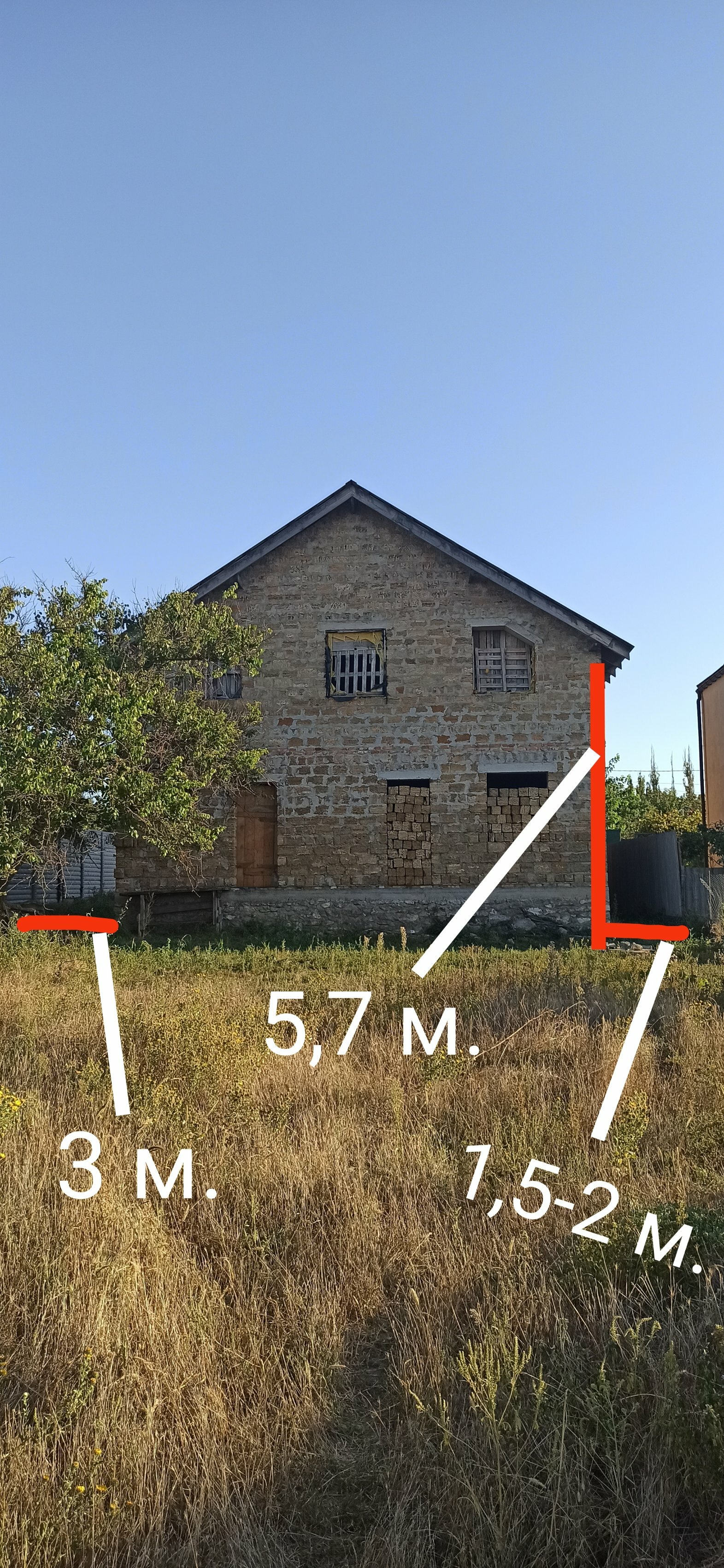

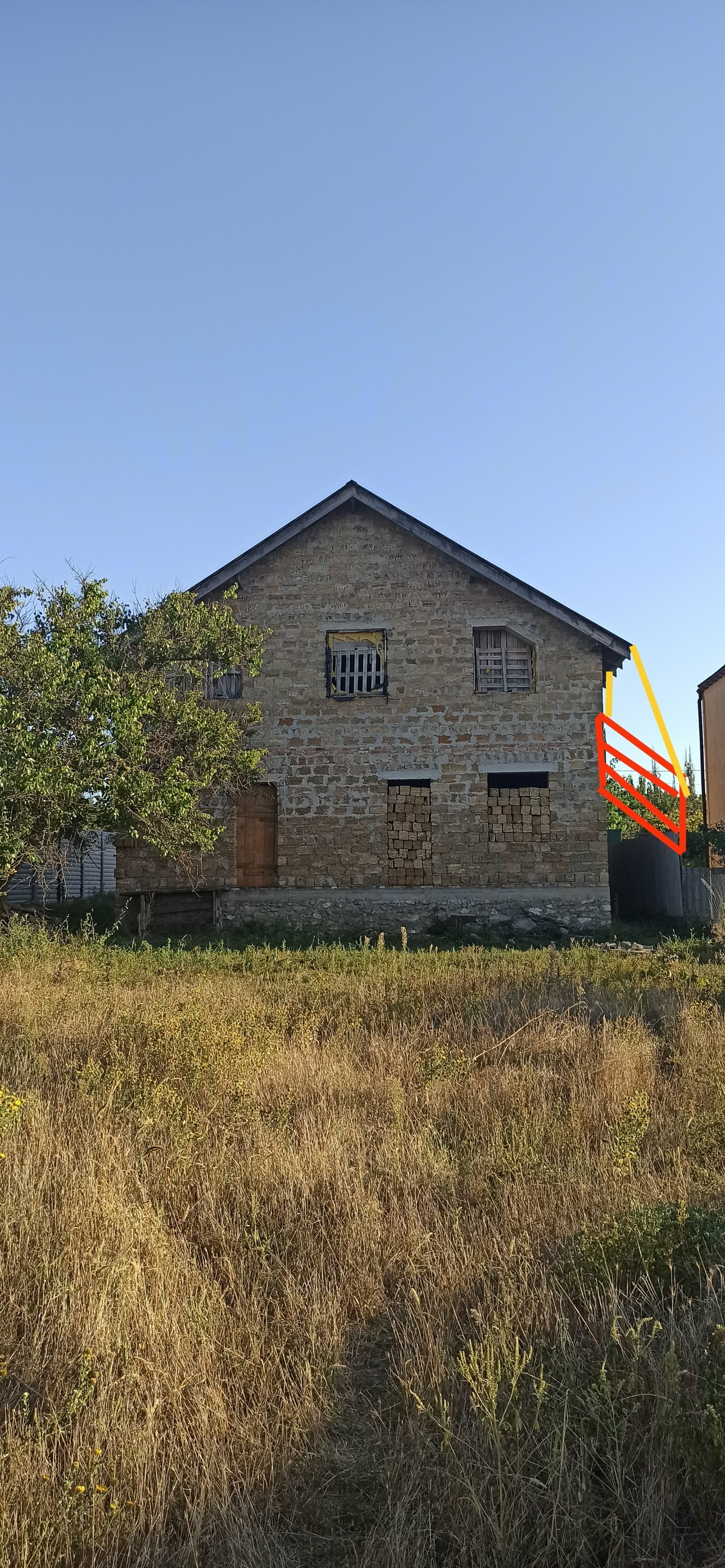

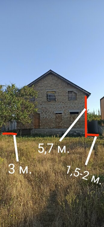

xandr xandr Опубліковано: 7 лютого 2024 Автор Поділитись Опубліковано: 7 лютого 2024 (змінено) 7 часов назад, #roofinspector сказал: Работа делается поэтапно. По гаражу принял, спасибо 👍 А как бы вы снимали листы кровли с дома? Он ограничен заборами - с одной стороны 3 м, с другой 1,5-2 м. Листы на крыше около 6,5-7 м (расчетно). Поставить направляющие из досок не получится для спуска. Я думал снимать листы веревками, закрепившись струбцинами к металлу. Листы снимать в "лежачем положении", примерно как на рисунке. Т.е. на крыше повернуть лист на 90 градусов (сориентировав его длинной стороной по водосточке горизонтальной), зацепить струбцины по краям и спускать его веревками вдвоем. Змінено 7 лютого 2024 користувачем xandr xandr Посилання на коментар Поділитися на інших сайтах More sharing options...
xandr xandr Опубліковано: 7 лютого 2024 Автор Поділитись Опубліковано: 7 лютого 2024 (змінено) 7 часов назад, #roofinspector сказал: Этапность обусловлена прежде всего количеством кровли, которую возможно вдвоём-втроём разобрать за смену и накрыть новой мембраной. По сути нужно за 1 этап снимать 1 скат кровли? Ведь чтобы постелить новую мембрану - нужно снять листы, снять обрешётку, снять контрбрус и только потом стелить мембрану, прижать контрбрусом, набить обрешетку и обратно смонтировать листы.... верно? Ширина дома 7 м (от лицевой части ло заднего двора) - обрешетка скорее всего набита 2 частями - 6 м. доска + 1,5-2 м. И ещё вопрос - те доски, которые я демонтирую (обрешетка и контрбрус) - их можно монтировать обратно, иои нужно заменять на новые? Там дерево сухое, хорошее. Змінено 7 лютого 2024 користувачем xandr xandr Посилання на коментар Поділитися на інших сайтах More sharing options...

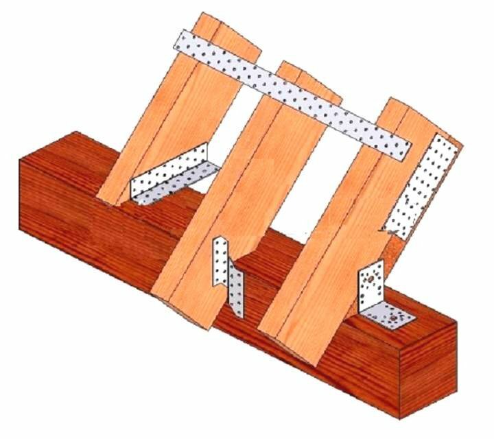

pump Опубліковано: 7 лютого 2024 Поділитись Опубліковано: 7 лютого 2024 (змінено) 15 часов назад, xandr xandr сказал: стропильная система в доме и над гаражом + детализация крепления стропил к мауэрлату над гаражом. При ширине дома 7 м., висячая стропильная система неуместна. Такое опирание стропил на мауэрлат...🙉 Убив би гадів. Хотя бы подставьте треугольники под стропила, в качестве опорных площадок. P.S. Когда то встречал обсуждение устройства мембраны без разборки крыши: вырезать существующую гидроизоляцию, а новую мембрану смонтировать снизу, обернув стропила. В принципе, выйдет тоже, что и на ваших рисунках, только мембрана идет сплошной лентой, накрывая стропила. Змінено 7 лютого 2024 користувачем pump Посилання на коментар Поділитися на інших сайтах More sharing options...
#roofinspector Опубліковано: 7 лютого 2024 Поділитись Опубліковано: 7 лютого 2024 1 час назад, pump сказал: . P.S. Когда то встречал обсуждение устройства мембраны без разборки крыши: вырезать существующую гидроизоляцию, а новую мембрану смонтировать снизу, обернув стропила. В принципе, выйдет тоже, что и на ваших рисунках, только мембрана идет сплошной лентой, накрывая стропила. Ага. Потом конденсат капает на мембрану, стекает в самую нижнюю точку, и в итоге стропила надёжно укутаны мокрой мембраной. Красота 1 Посилання на коментар Поділитися на інших сайтах More sharing options...
#roofinspector Опубліковано: 7 лютого 2024 Поділитись Опубліковано: 7 лютого 2024 1 час назад, pump сказал: Такое опирание стропил на мауэрлат...🙉 Убив би гадів. Хотя бы подставьте треугольники под стропила, в качестве опорных площадок. Стропильная система действительно стрёмная. Поэтому, после демонтажа кровли самое время сделать ещё кое что: А) укрепить крепление мауэрлата к стене, крепче закрепить стропила к мауэру. Б) сделать подшивку В) повесить водосток Короче обыграть весь карнизный узел, пока есть к нему удобный доступ. Посилання на коментар Поділитися на інших сайтах More sharing options...
#roofinspector Опубліковано: 7 лютого 2024 Поділитись Опубліковано: 7 лютого 2024 (змінено) 5 часов назад, xandr xandr сказал: По сути нужно за 1 этап снимать 1 скат кровли? Ведь чтобы постелить новую мембрану - нужно снять листы, снять обрешётку, снять контрбрус и только потом стелить мембрану, прижать контрбрусом, набить обрешетку и обратно смонтировать листы.... верно? Зависит от количества людей, ваших сил, погоды. Снимите сразу весь скат - ещё удобней. Мы снимали скат по частям. Распиливали обрешётку посередине стропилины и получали доступ. (напоминаю, что тему могут читать люди, у которых аналогичная задача но усложненная заменой утеплителя, например. Там всё менее шустро и более рискованно) В таком варианте нужно купить новый лес для обрешётки т.к. всё палки перепутаются, как их не нумеруйи не систсематизируй. Более того, у вас на карнизе слишком большой свес, листы придётся монтировать выше. Отсюда следует что попасть в существующие отверстия в металле - нереальная задача. Поэтому рассчитывайте на сплошную обрешётку из досок. Чтобы гарантированно попасть в доску. Старые доски используете по мере возможности Змінено 7 лютого 2024 користувачем #roofinspector 1 Посилання на коментар Поділитися на інших сайтах More sharing options...
xandr xandr Опубліковано: 7 лютого 2024 Автор Поділитись Опубліковано: 7 лютого 2024 (змінено) 3 часа назад, pump сказал: новую мембрану смонтировать снизу, обернув стропила. В принципе, выйдет тоже, что и на ваших рисунках, только мембрана идет сплошной лентой, накрывая стропила. Однозначно нет, конденсат создаст водяной карман и будет гнить вся стропилина. Опирание стропил на маеэрлат реально косячное. Плюс затяжки стропил смонтированы в верхней трети. Это создает распор. Кровельшики были балбесами, увы. Буду переделывать. Из-за наличия распора обнаружил волосяные трещины по стенам второго этажа над гаражом - примыкания к дому, средины стен, оконный проем ... классика. В гараже планирую снять распор путем "поднятия" крыши. Схематично на фото показываю. По полу где доски лежат - залью два ребра жестокости армированных (балки 300*200 мм), они примут на себя нагрузку крыши и снего-ветровую и распределят равномерно по плитам перекпытия. На жти бплки поставлю 4 метал. трубы квадратных и ними слегка приподниму крышу. В итоге крышу будут держать плиты перекрытия по сути. Мауэрлат посажу на шпильки М12 наверное, заглублю их на 3-4 газоблока вниз в стены, т.к. вижу что крыша крутит мауэрлат и соответственно дает эти волосяные трещины в стенах над гаражом. В Доме мауэрлат тоже так посажу на шпильки. Распор снять как в гараже не выйдет. Поэтому наверное прибегну к одному из вариантов усиления, представленному на втором фото. Змінено 7 лютого 2024 користувачем xandr xandr Посилання на коментар Поділитися на інших сайтах More sharing options...
xandr xandr Опубліковано: 7 лютого 2024 Автор Поділитись Опубліковано: 7 лютого 2024 1 час назад, #roofinspector сказал: Более того, у вас на карнизе слишком большой свес, листы придётся монтировать выше. Отсюда следует что попасть в существующие отверстия в металле - нереальная задача. Поэтому рассчитывайте на сплошную обрешётку из досок. Чтобы гарантированно попасть в доску. Старые доски используете по мере возможности Не совсем вас понял. Поясните плз как для дебила. Я представлял себе, что на стропилах я прочерчу метки в соответствие с которыми обратно соберу обрешетку и она будет располагаться в том же месте, где и была. Затем опять по меткам смонтирую листы металла назад. Но это теория. Практика иная? Посилання на коментар Поділитися на інших сайтах More sharing options...
