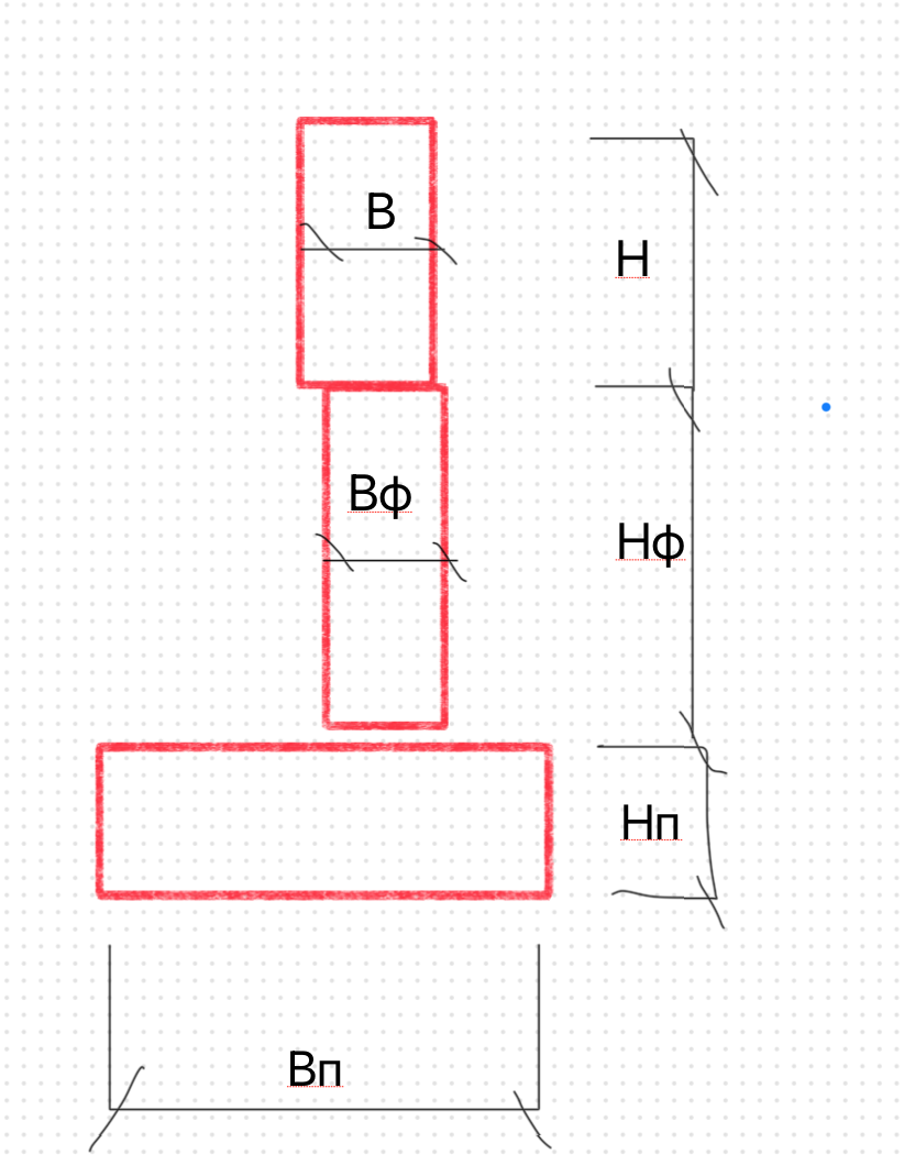

Фундамент на кресленнях зроблений грамотно. З вузлів видно заходи, які дозволять нормально експлуатувати будинок, а саме армування стін, привʼязка підлоги до фундаменту, часткова заміна грунту під плитою підлоги, спосіб армування фундаменту, легкі стіни. Справді в геології відсутні дані початку просідання, але таке буває часто в індивідуальному будівництві, бо дослідження довгі і не всі хочуть ними займатися. Але щоб компенсувати цю несправедливість геологи дали міцність та деформативність грунту в замоченому стані. Цього достатньо грамотному конструктору, щоб запроектувати будинок. Очевидно додатково наявні монолітні пояси зверху стін і легка конструкція перекриття і даху.
Міцність грунту 1.5 кг/cм2 дуже низенька, тому і фундаменти вийшли в конструктора широкі. Я б теж так робив. Економія тут може обійтися дорого при реконструкції. Можливі нерівномірні осадки за рахунок підмокання під частиною будівлі компенсовуються армуванням фундаменту та стін, а також, ймовірно, монолітним поясом під дахом.

Розрахунок навантаження на стрічковий фундамент:
Припущення:
будівля одноповерхова з деревʼяним перекриттям горище, що не експлуатується і деревʼяний скатний  дах.
Для крайньої стіни в довшому напрямку. Розрахунок На 1 м.п. довжини фундаменту.
Збір навантажень
Дах: 250 кг/м2 х 1м х Ам = _кг
Cніг: 134 кг/м2 х 1м х Ам = _кг приблизно з запасом
перекриття: 150 кг/м2 х 1м х Ам = _кг
стіни: 400кг/м3 х Нм х 1м х Вм = _кг
Фундамент: 2500кг/м3 х (Нф м х Bф м  х1м +  Hп м х Bп м х 1м) = _кг
ґрунт на уступах фундаменту: 1800кг/м3 х Нф х (Bп - Bф) х 1 м = _кг
А= половині відстані між двома сусідніми поздовжніми стінами.
у вас має вийти в районі 12-15 т/мп крайньої стіни

дякую
щодо інженерних мереж - так, там все буду робити ізольованим, вода в трубі більшого діаметру, все інше в гільзах, або проклеєно на стиках...єдине, що теоретично може потекти тепла підллога...але там плівка буде...та і контур закритий...теоретично це хочаб буде одразу видно
з приводу висоту - тоді проектувалась така висота, бо говорили про те, що грунт підсипатись не буде, але усно мені архітектор казав, що можна зменшити висоту за умови якщо ми підсипемо грунт...єдине, що він казав, щоб висота була не менша 1.2м
57 минут назад, vovoronale сказал:
спробую трошки пізніше вашим розрахунком
в цілому здається, що саме так і рахував, тільки так, як рахував без п'яти, то не рахував вагу самого грунту
