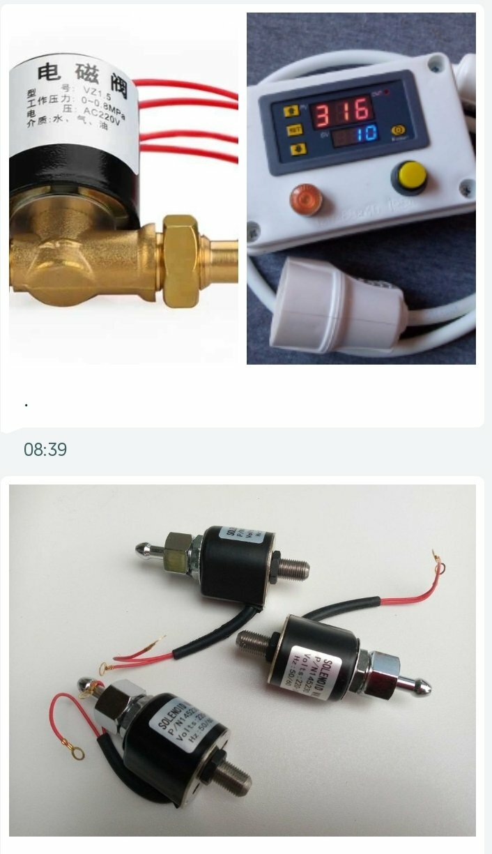

подскажите пожалуйста. нужно лить воду (вино) по 1, 5, 6 литров с точностью максимальной.
точность примерно на 6 литров чтоб переливало не более 10 грамм.
лить самотёком из бочки. чтоб сэкономить на насосе.
как это сделать или купит готовое? не найду нигде готовое.
по запросу дозатор вина, дозатор воды ничего не находит.
Змінено користувачем Olesa
подсказали клапан и реле времени. на фото.
самотёком нельзя ибо давление будет не постоянное? налью в бочку 20 вина и 30л. давление разное и время разное.
значи надо только с насосом?
а это насос+ датчик протока + клапан + реле времени.

Для точного дозування використовуются перістальтичні насоси (там де ролики по силиконовій трубці іздять). Іншій варіант це клапан чи звичайний насос + расходомір, по досягнення потрібної кількості імпульсів з расходоміра клапан закривається.
Перистальтичні насоси мають обмеженний ресурс (трубка періодично потребує заміни), тобто якщо це гідропоніка і потрібне дозування маточного раствору чи PH корегування - гарний варіант. Як що велики об'єми рідини чи потрібен великий потік, краще варіант з расходоміром...
Лічильник для расходоміра швидше всього зробити на ардуїні і дешевше ніж купа К155ИЕ5 + логіка
Змінено користувачем Enot123h
  • Дякую 1
Ще придумав варіант з проміжною ємністю потрібного об'єма. 2 клапани, до та після проміжної ємності, у який поплавковий датчик (чи ємістний зовні на стінці).
2й клапан закрит, емність пуста
Відкривається перший, відкритий поки не спрацює поплавок. Тонке регулювання здіснюється положенням поплавка.
Відкривається другий на час достатній для опорожнення проміжної емності
Чекаемо на команду почати цикл знову
Лінки: поплавок безконтактний по безконтактному дивиться доки, є вихід з цифровим протоколом, а є з відкритим коллектором
