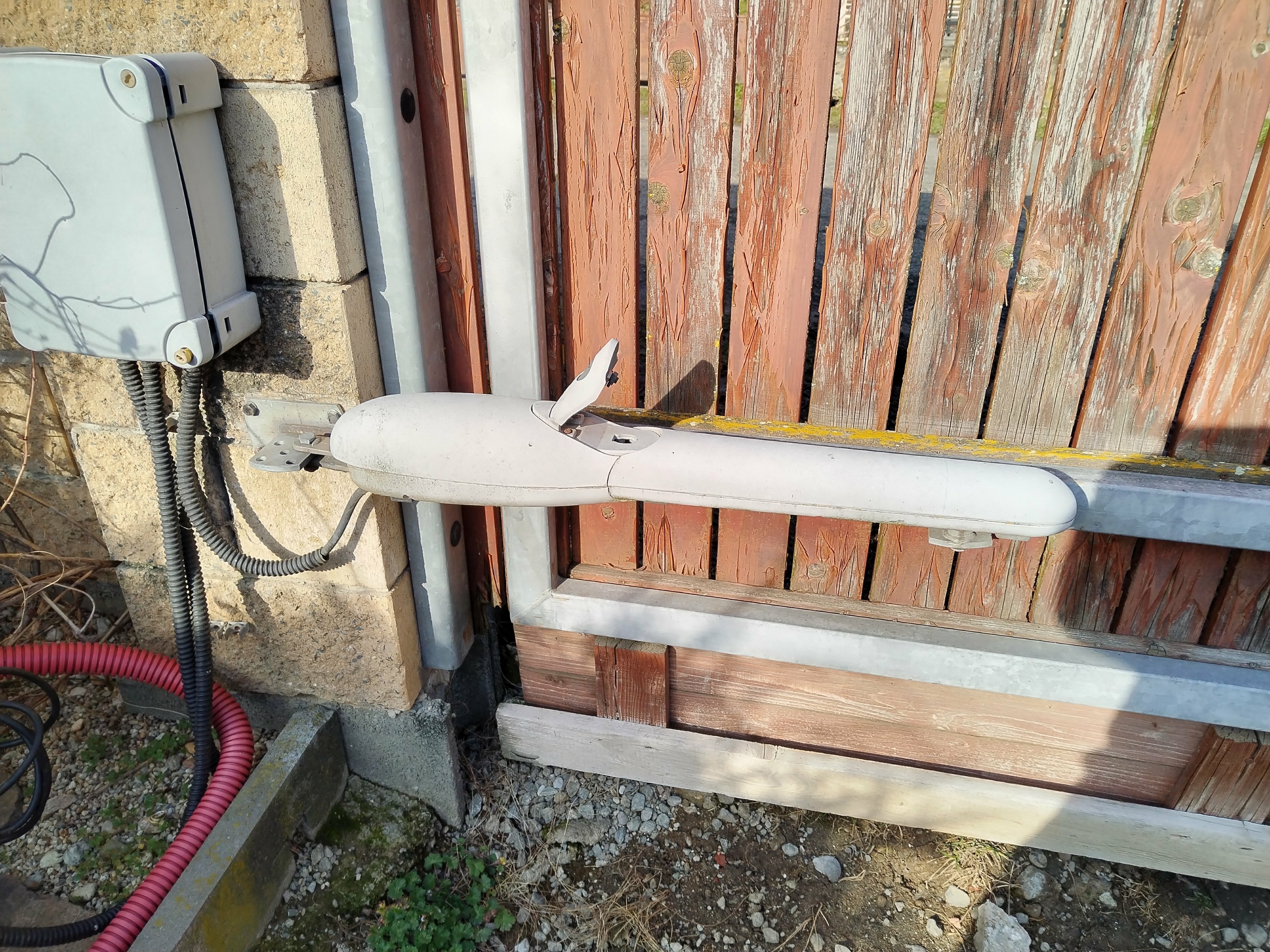

Доброго дня.

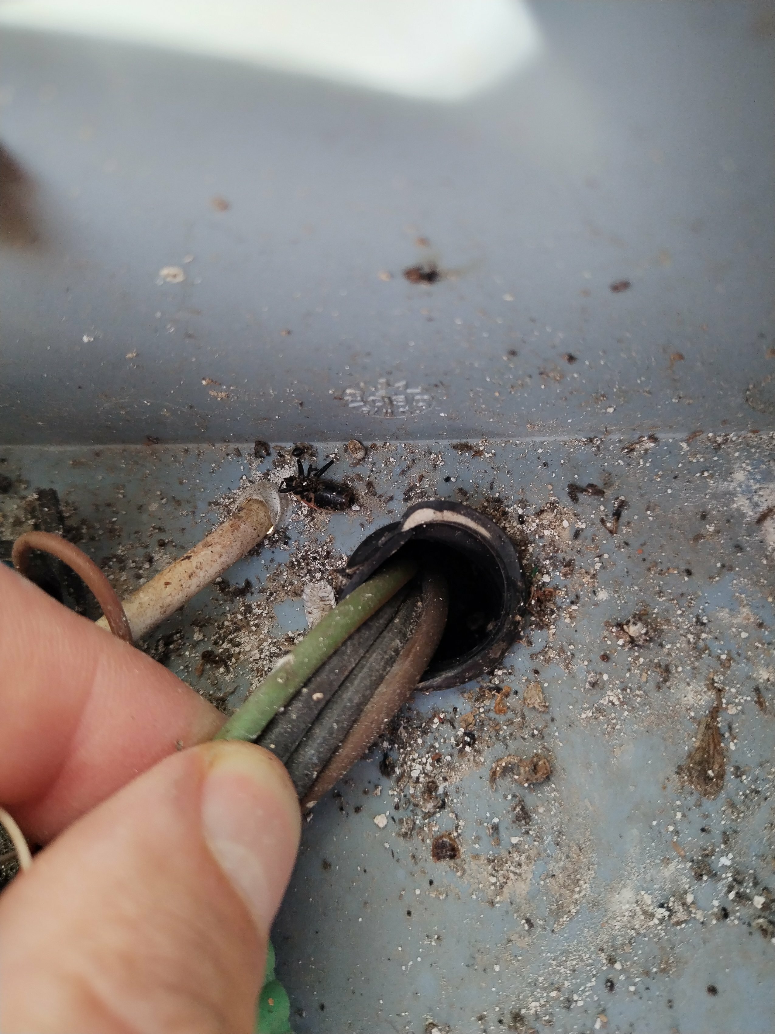

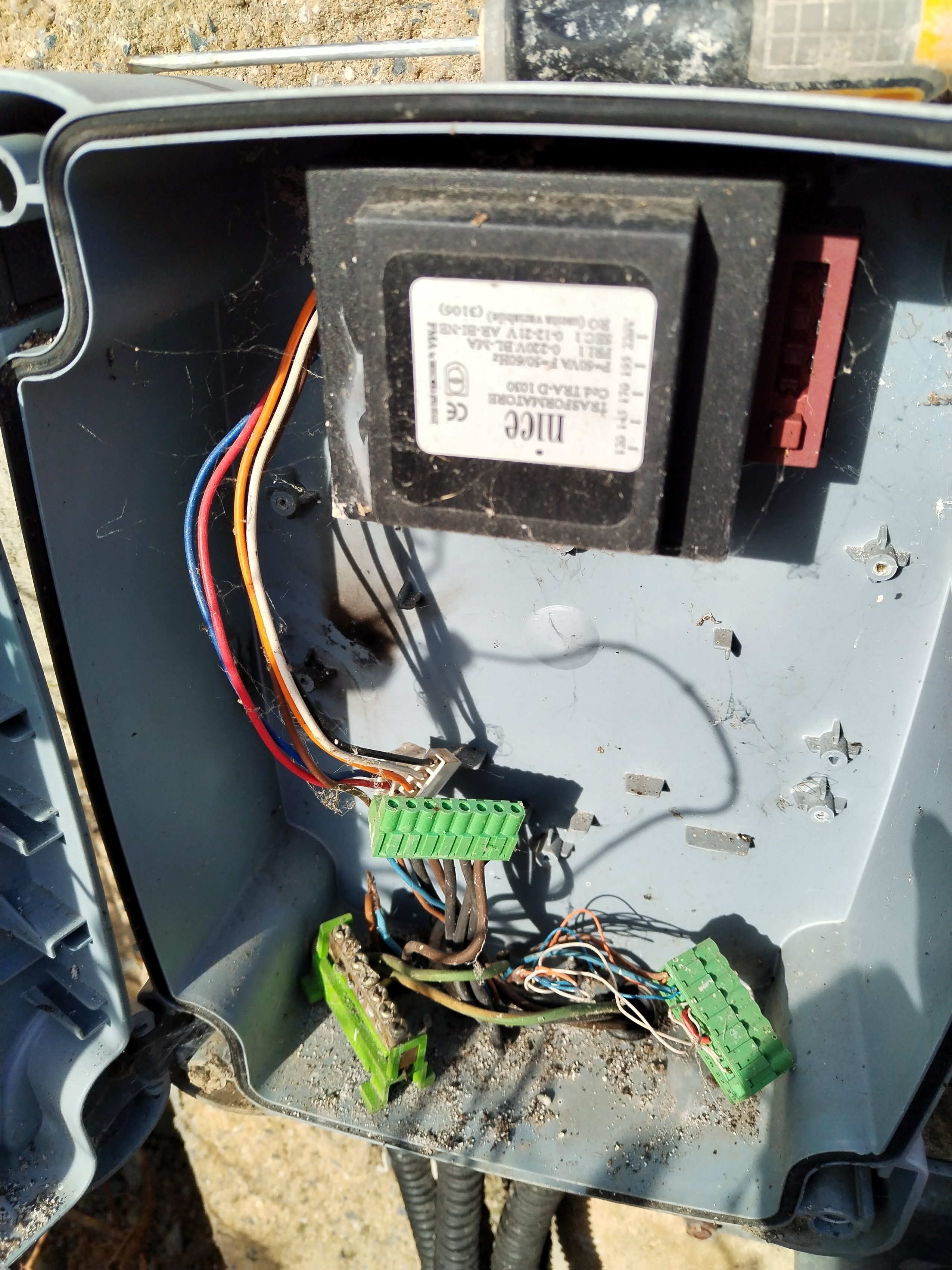

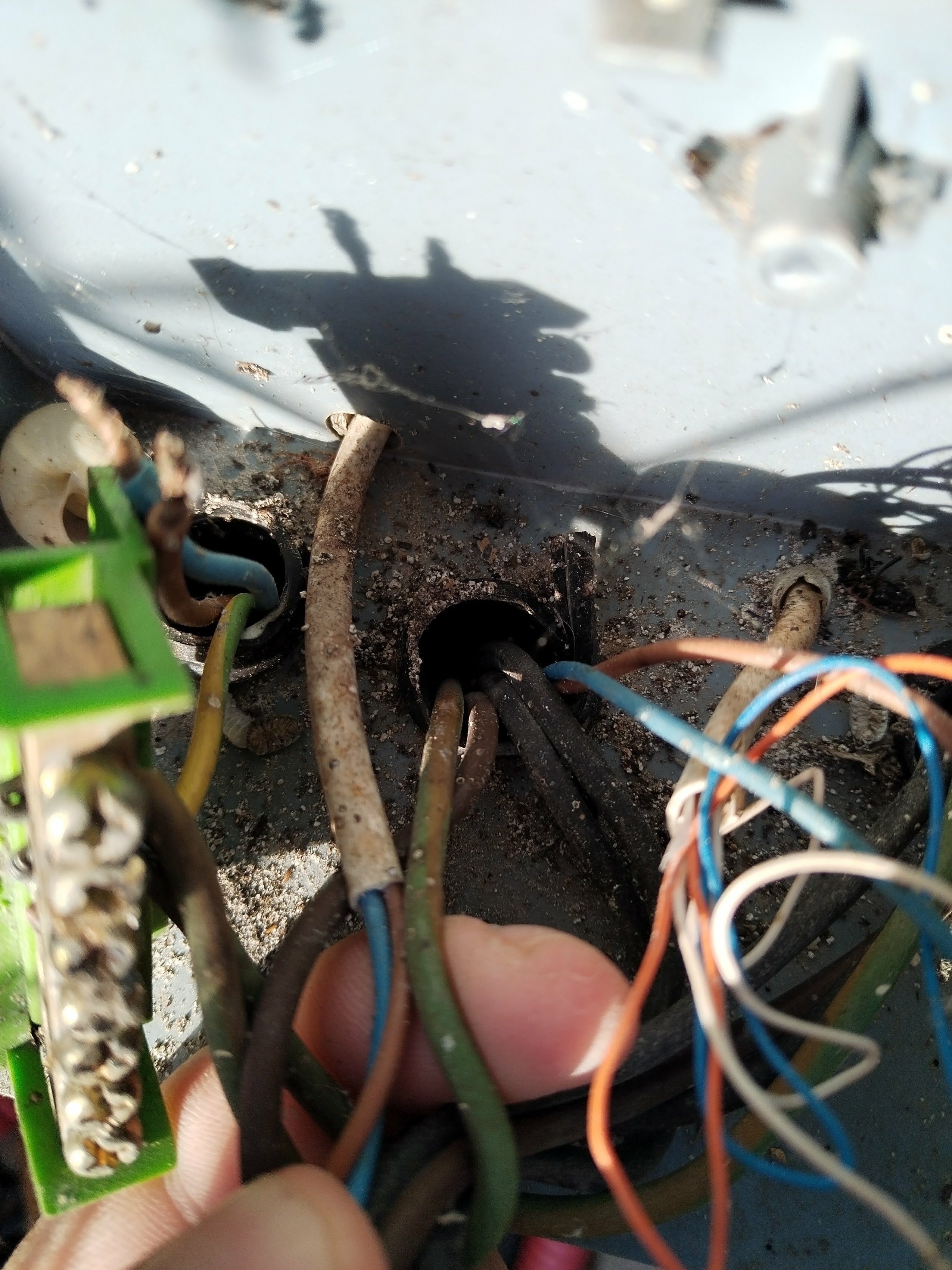

Орендую будинок з розпашними воротами. Блок керування судячи зі всього згорів як сказав власник колись туди залізли равлики і миші доїли.
Ворота відкриваються руками.

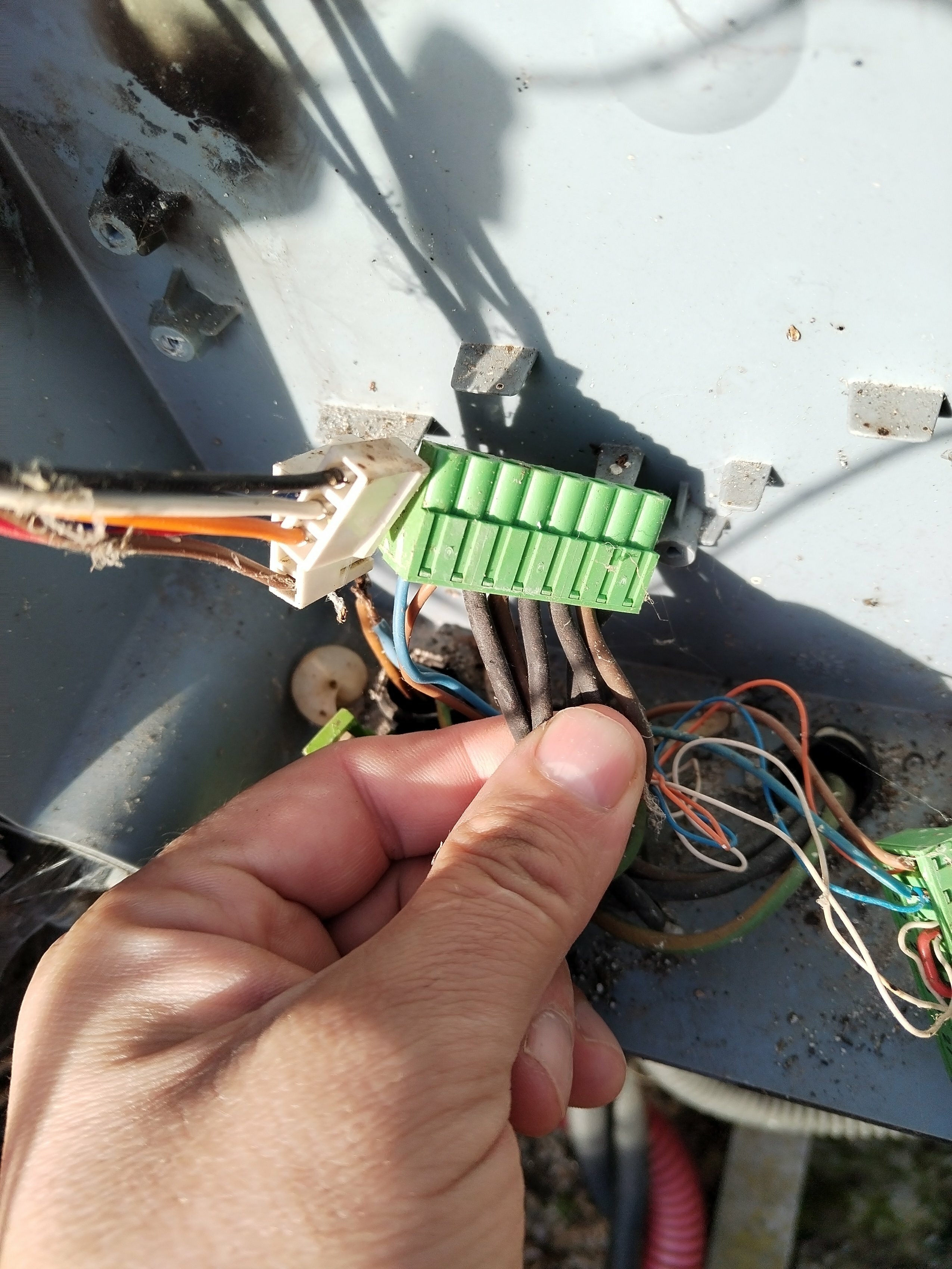

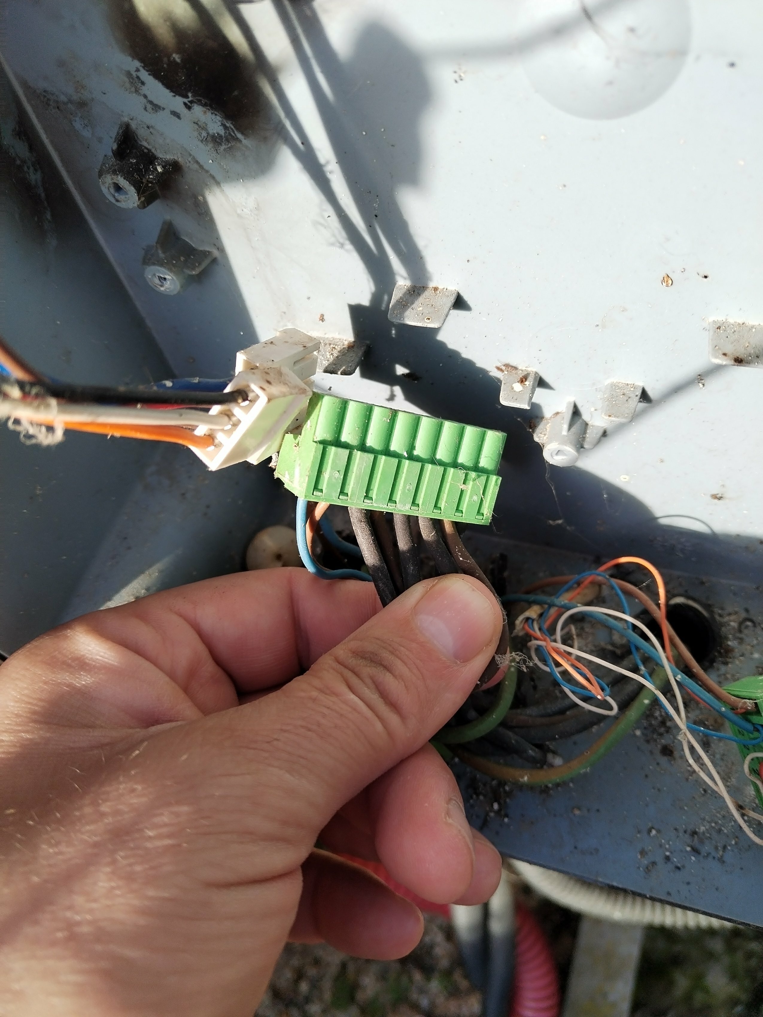

Принаймні бачу роз'єми на двигуни воріт (4 на двигун) бачу трансформатор. Є вихід на зовнішній ліхтарик. Є якісь сигнальні тоненькі теж йдуть в бік ліхтаря.
Як я бачу на двигуни йде чотири провода два чорних зелений та коричневий.
Як розумію один закриття, другий відкриття. Два нуля.
Як привод дізнається що ворота відкриті чи закриті?

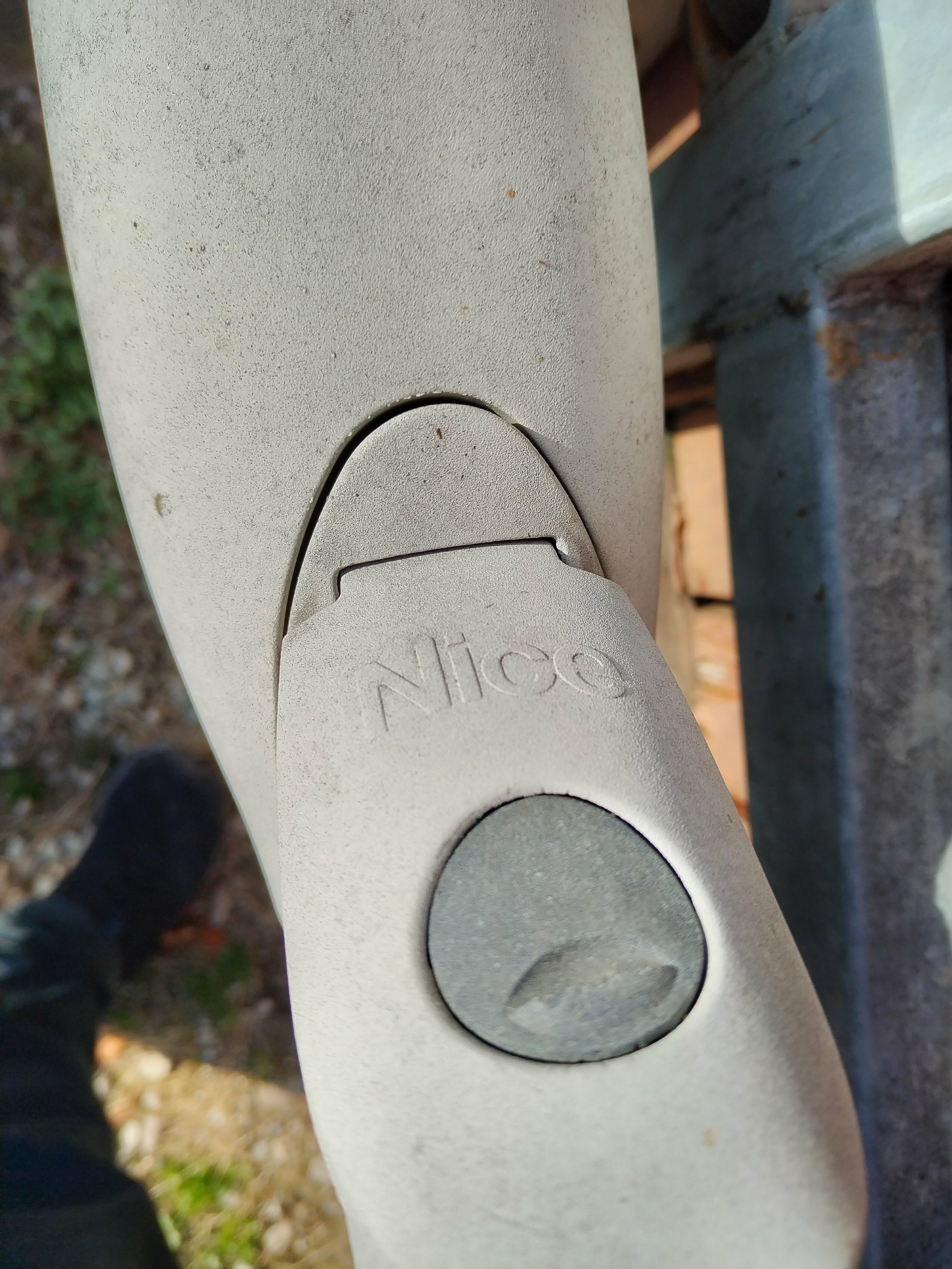

На приводах написано Nice.

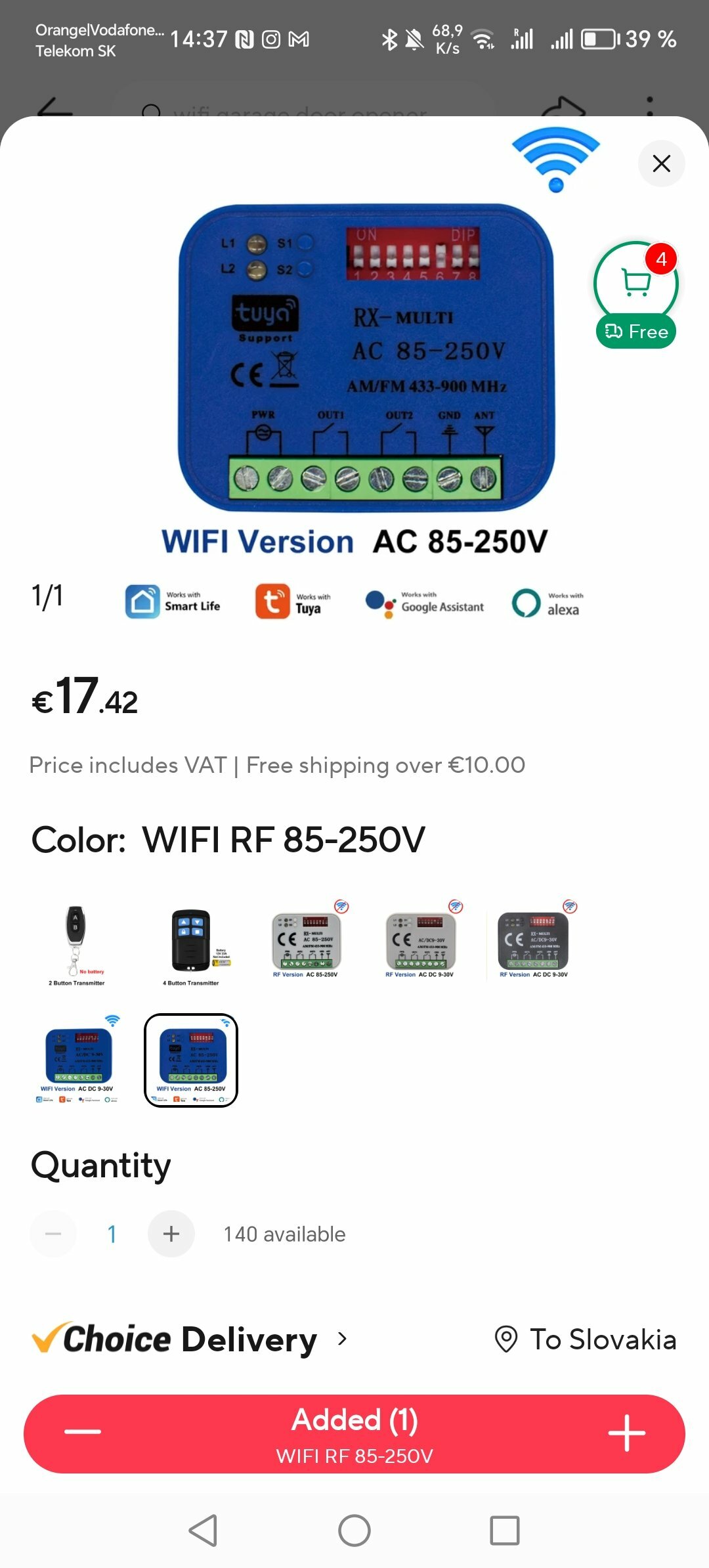

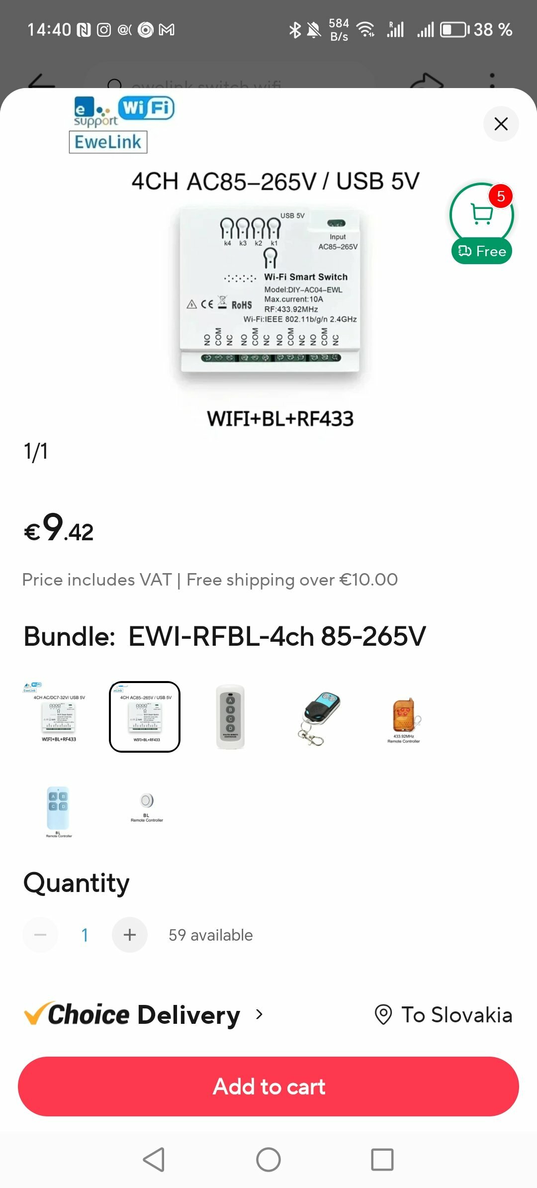

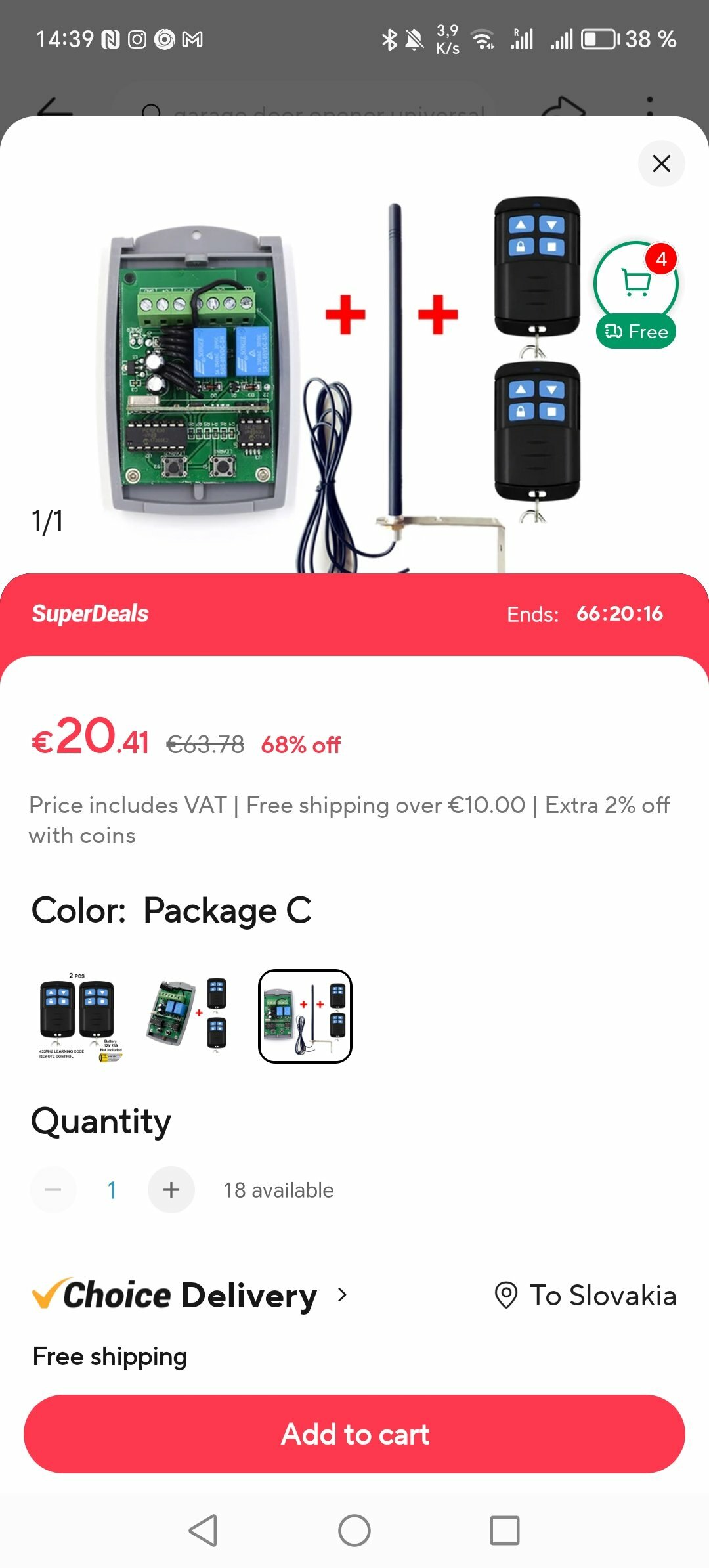

Хочу поставити якийсь китайський блок керування з пультом.
Якщо можна підкажіть що можуть означати ті провода як перевірити чи не погоріли двигуни (сподіваюсь що ні)
Дякую хто відгукнеться

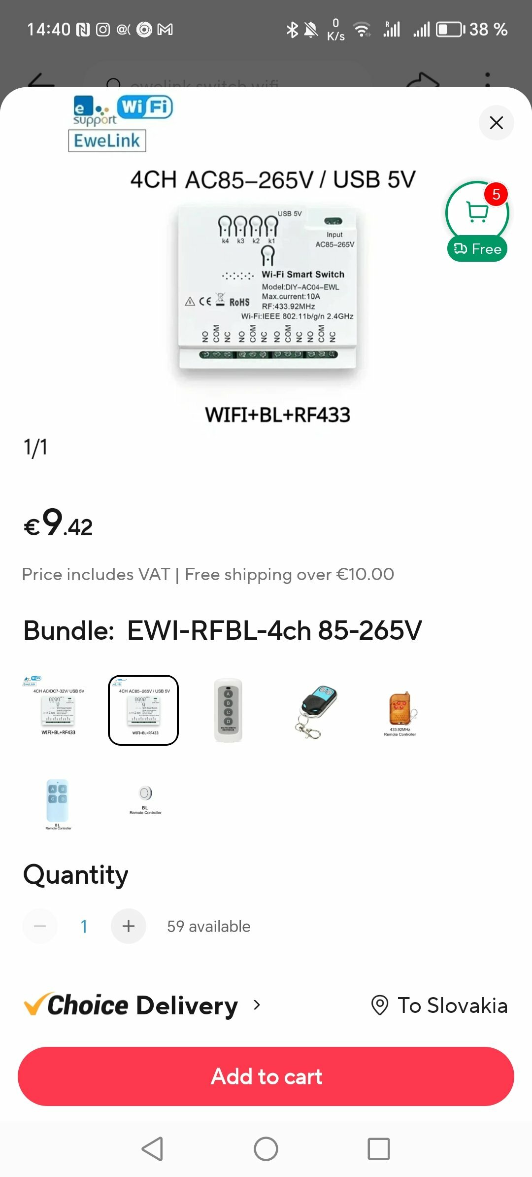

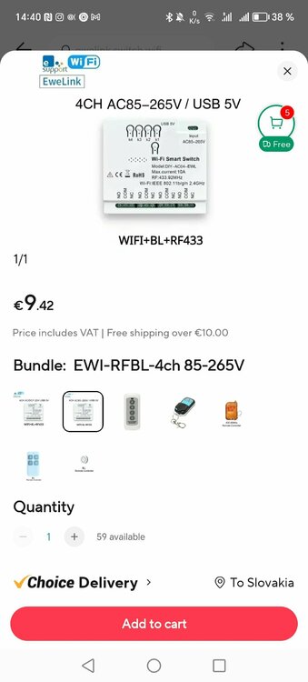

Варіанти шо поставити .. вайфай і і туя не принципово.... Хоча було б зручно
Якщо на воротах немає притворної планки і є упори на відкриття та закриття, то, теоретично, зможете обійтися і релюшкою навіть на 2 канали. Один канал на закриття обох стулок, другий канал на відкриття.
Час подачі напруги налаштуєте виходячи із часу, необхідного для відкриття / закриття + пару секунд.
Якщо є притворна планка, то тоді двома каналами не обійтись, доведеться ставити 4к реле, по каналу на відкриття і на закриття для кожної стулки окремо.

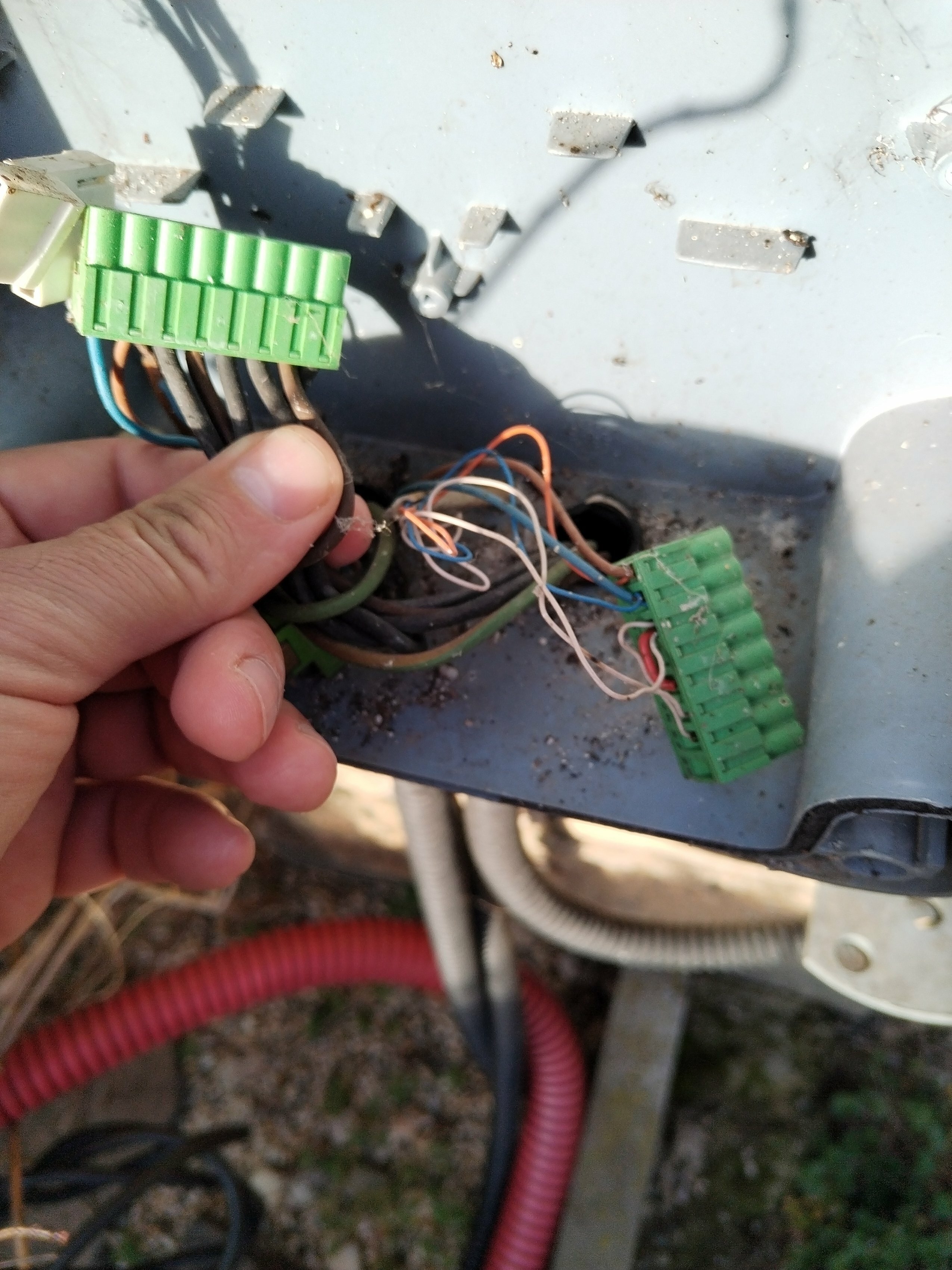

Ну а які дроти задіяні - прозвонка.
Подивіться моделі двигунів, бо можуть бути і на 24 вольти.
Є ворота найс. То вони. Знайшов опис.
На вході великий трансформатор, тому думаю дійсно двигуни на 24в.
Думав заживити реле через нього... Але не побачив діодного моста.
Можливо діодний міст був на платі, а можливо й не треба його для двигуна.
Питання на двигун 24в після трансформатора змінний струм подавати? Якщо інший бік то полярність поміняти чи як дізнатися про двигун?
Трансформатор не обов'язково 24 в видає на двигуни.
Бо плата керування, фотоелементи живляться від слаботочки.
Транс на двигун може давати струм меншого вольтажу, типу 120, 160, 180 тощо.
На самих двигунах пошукайте таблички із моделями
Ворота у Вас не найс. Ворота самопальні.
Притворна планка - це смуга на одній із стулок, в яку у закритому стані впирається друга стулка.
Якщо, коли ворота закриті, між стулками є щілина і видно через неї вулицю - тоді можна 2 канали. За наявності упору.
Якщо вулиці не видно між стулками - тоді 4 канали
