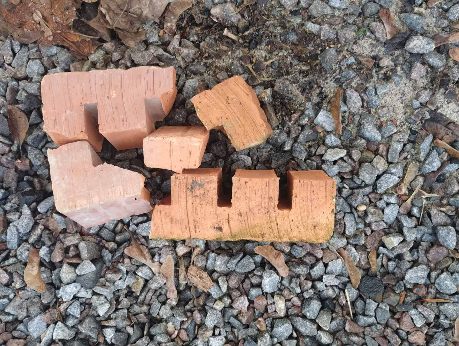

Tarasiy Опубліковано: 28 лютого 2024 Поділитись Опубліковано: 28 лютого 2024 (змінено) Усім доброго дня! Половину першого поверху було вимурувано з цегли з кількома прорізами і 25% цієї цегли тріскало при розвантаженні, при перенесенні, при постукуванні, в найгіршому випадку на 4-5-6 частин, в кращому випадку на 2 частини. Десь 2 палети ми відбракували повністю. Цегла міцна, но крихка. Решта пішла в роботу… І звісно при кладці якась частина її тріскала в процечі мурування (сильніше стукнули по цеглі і т.д.) Збудовано 2 поверхи + буде горище. із половини першого поверху далі я замовляв цеглу вже іншу. Тепер дивлячися на час від часу на тріщинки в цеглі ось цієї першої партії десь до 5-7% кладки (на кладці тріщини лише в межах однієї цегли, тріщинки НЕ переходять з цегли на цеглу, тріщин по стінах НЕ виявлено, таке враження десь стукнути при кладці - там по цій цеглині й виникла тріщина) На скільки така якість/крихкість цегли впливає на стійкість будинку? Чи треба якісь підсилюючі дії, як правилно спостерігати за цим? Ну от фрагменти Змінено 28 лютого 2024 користувачем Tarasiy Посилання на коментар Поділитися на інших сайтах More sharing options...
АлександрБ. Опубліковано: 28 лютого 2024 Поділитись Опубліковано: 28 лютого 2024 Не варто хвилюватися. Міцність на стискання ( прочность на сжатие) навіть у самої гівняної цегли більш ніж достатнья для Вашого будинку. Сподіваюся, що Ви все ж таки добавляли хоч трохи цементу до кладочного розчину ? Але у подальшому варто прийняти до уваги та недопускати намокання таких матеріалів. Тобто, потрібно забезпечити відсутність зволоження кладки : - знизу, від фундамента, - ззовні, від опадів, - зверху, від протікання даху. - зсередини від протікань майбутніх інженерних систем. 1 1 Посилання на коментар Поділитися на інших сайтах More sharing options...

МаТраС Опубліковано: 13 березня 2024 Поділитись Опубліковано: 13 березня 2024 28.02.2024 в 10:45, АлександрБ. сказав: - знизу, від фундамента, - ззовні, від опадів, - зверху, від протікання даху. - зсередини від протікань майбутніх інженерних систем. Та да. Не знаю,як матеріали газо,піноблок ведуть себе. А сучасну цеглу бачив не раз. Просто на пластинки розсипається Посилання на коментар Поділитися на інших сайтах More sharing options...
