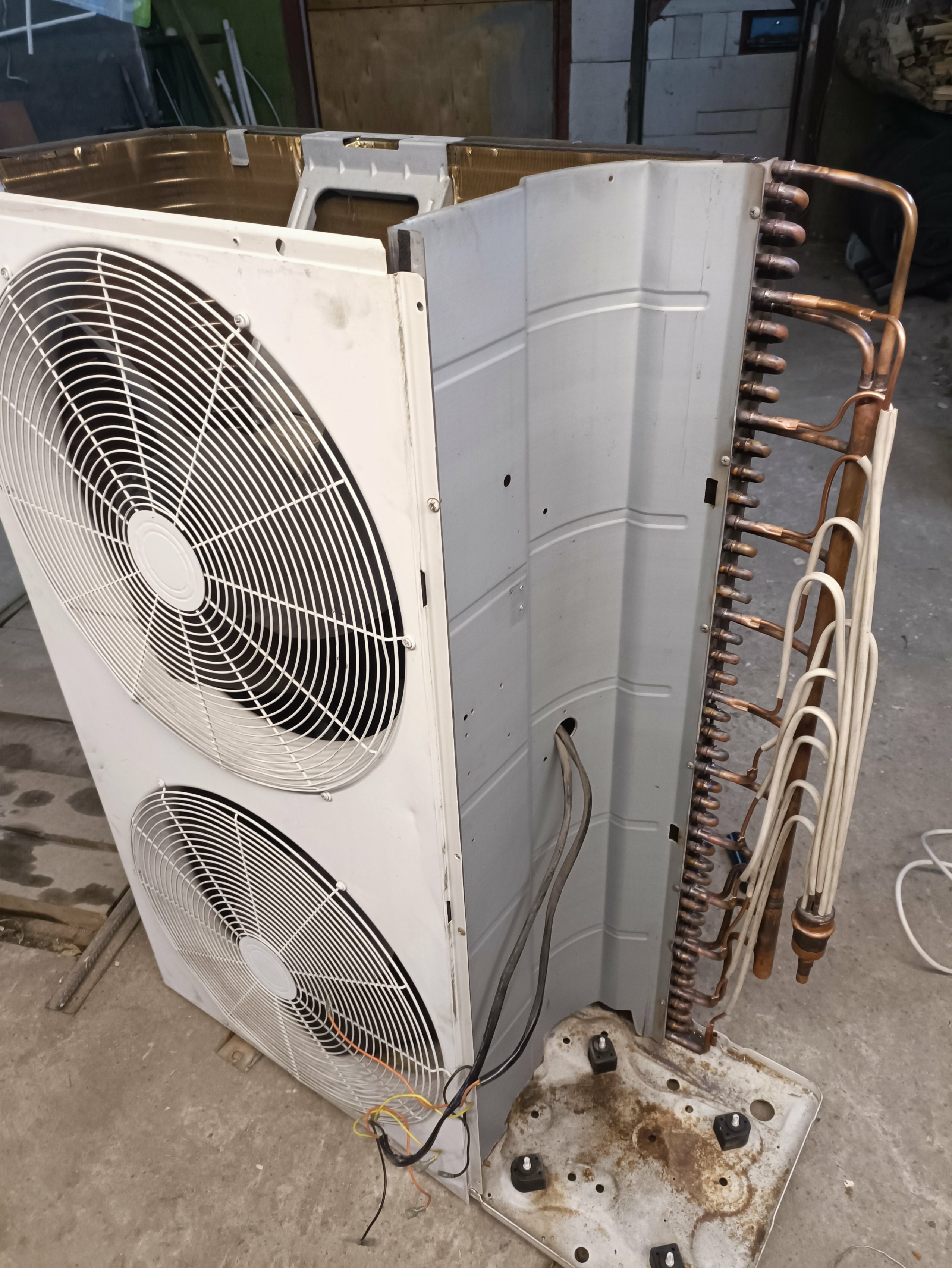

К примеру машинка на 10- 12кВт
0w35 R290
По запчастям 1дол теплообменник и компрессор.
1дол б.у наружный блок с работой и запчастям.
Змінено користувачем Dem@
