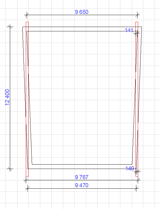

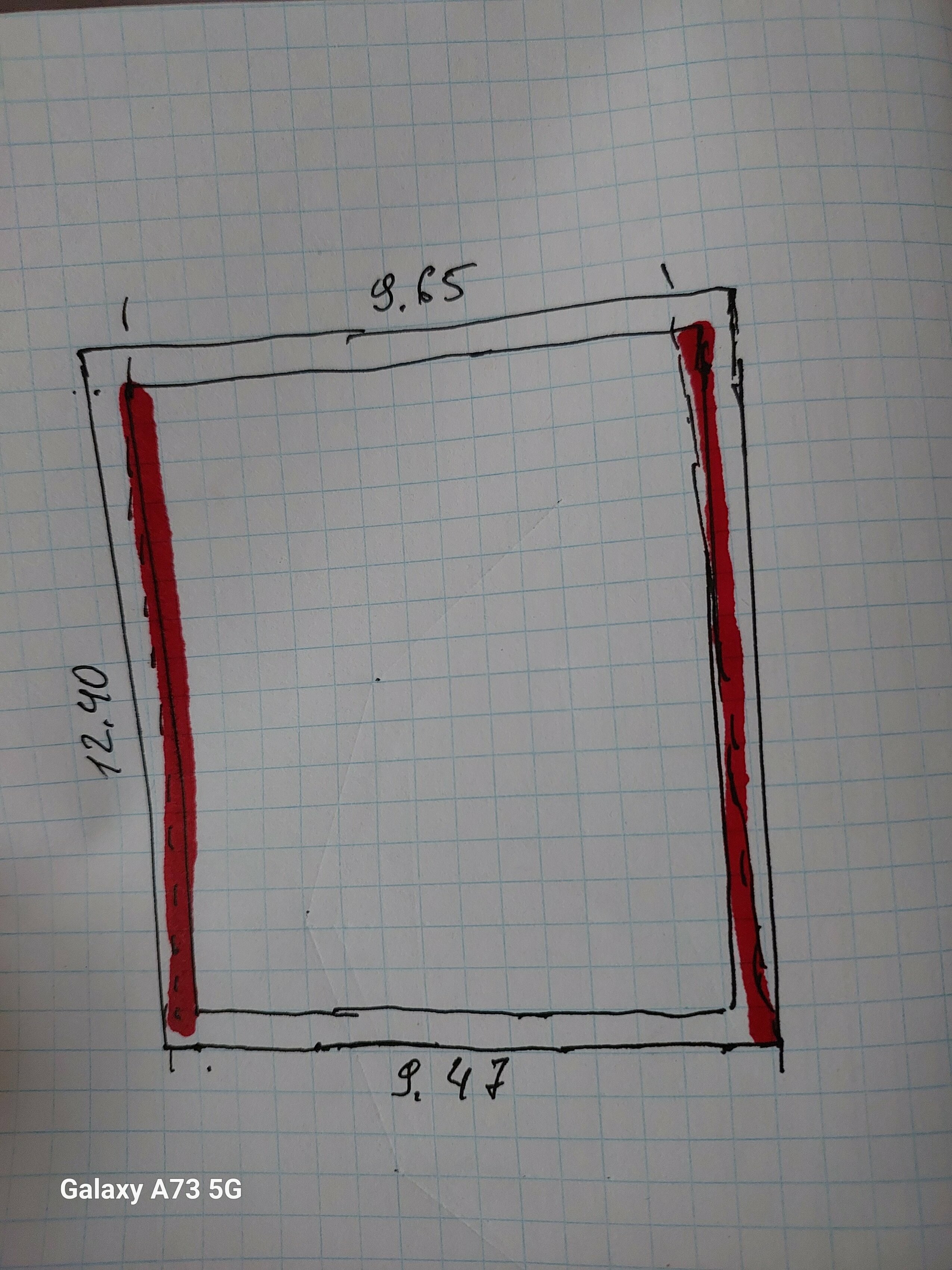

Здравствуйте, помогите правильно решить проблему. Старое здание перекрытие пустотными плитами решил сделать крышу мансардного типа. Размеры коробки пляшут  до 20 см  от диагонали с одного края. Как выставить мауэрлат?

.мауэрлат  выставляю на стену без диагонали  ,астропила по диагонали, и индивидуальный запил, стропил, правильно я понял?

Ні , мауерлат виставляєте геометрично рівно з діагоналями. А крокви , крокви у будь-якому разі потрібно запилювати індивідуально.

Если ставить  мауэрлат  по диагонали то с одной стороны он не  ложится на стену и заваен во внутрь на 15-20см, другой тоже во внутрь здания но меньше на сантиметров 10

У будь-якому разі мауерлат потрібно поставити рівно . Сформуйте мауерлат з двох дошок 200мм х 50мм  одна на одну лежачи , і ставте його в середнє положення.

9470 это край стены дальше некуда выдвигать. Сделать это же размер с другой стороны получается так как у Вас нарисовано  за стеной, можно закрепиться мауэрлатом за плиту перекрытия?

Можна , якщо на шпильки і плиту пройти наскрізь.
Як  варіант на плити покласти лаги які будуть основою майбутньої підлоги ,а на їхні кінці мауерлат.

Спасибо  за помощь, будем пробовать
