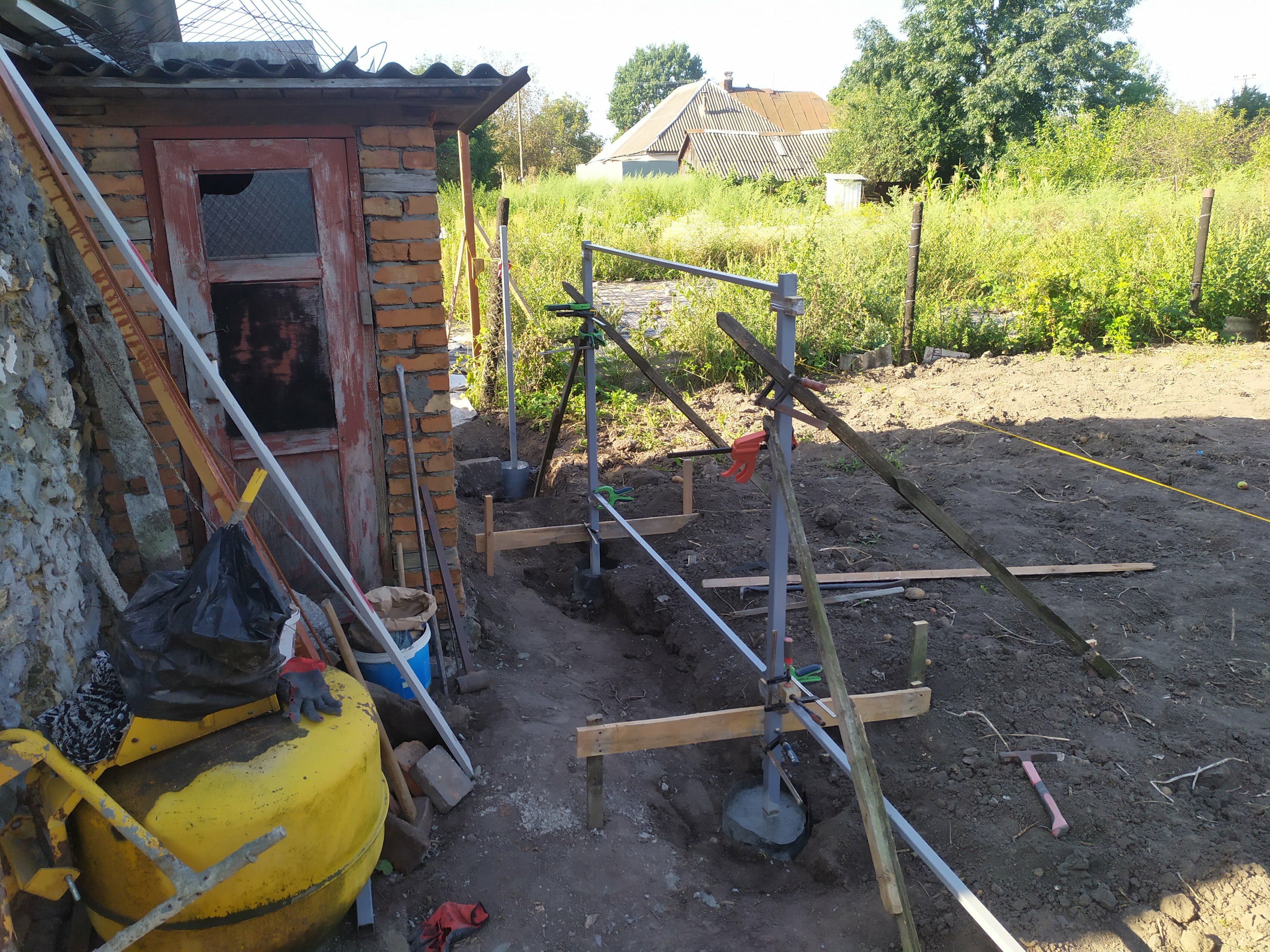

andrey_ka Опубліковано: 27 серпня 2024 Поділитись Опубліковано: 27 серпня 2024 6 годин тому, Саймоныч сказав: 1. Як думаете, чи можна так підготовлювати заплановані до бетонування ямки, щоб вони менше обсипалися!? Ні , це не підготовка , це фігня. Хочете експерементів ? , нате вам. Берете стальну трубу Д20 , до неї приварюєте відрізки стальної полоси (на кінці загнутої) десь , думаю чотири штуки на метр вистачить , і довжиною як радіус отвору. Далі берети лист бляхи скручуєте його в кільце так , щоб довжина кола була трохи більша ніж діаметр отвора. Потім одну сторону цією скрученої бляхи приклепуєте до приварених відрізків , інший залишаєте вільним. Далі , попердньо стиснувши бляху вставляєте її в отвір. Далі берете глину прозводите її до стану сметани , додаєте туди один ковшик цементу та один ковшик шпаклівки "НР старт". Потім одна людина ллє цю жижку в отвір (між бляхою та землею) , а інша крутить цю трубу з бляхою. Таким чином бляха буде втирати цю жижку в стінки отвору. Завдяки тому що в суміші присутні цемент та шпаклівка , воно буде швидко дерев'яніти. В результаті ви отримаєте рівні гладенькі стінки. 1 1 Посилання на коментар Поділитися на інших сайтах More sharing options...

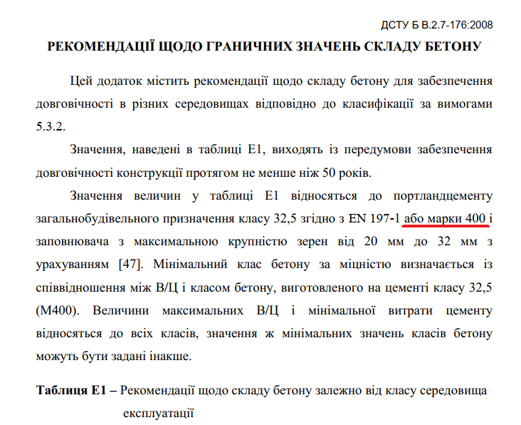

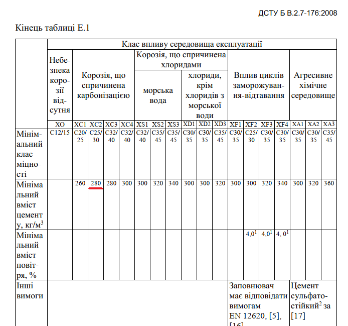

andrey_ka Опубліковано: 27 серпня 2024 Поділитись Опубліковано: 27 серпня 2024 (змінено) 7 годин тому, Саймоныч сказав: Якщо по рецепту 500-го було 25кг, то 400-го скільки треба? 30кг, 32,5кг, 35кг? Що ви зробите з 500-того , що з 400-того а ні ви , а ні ваш паркан цього не відчуєте , тільки гаманець. ІМХО Кількість можете не міняти. Ось необхідна мінімальна кількість цементу М400 для вашого паркану. ПС.. В кубі бетону приблизно 100 відер 10л. По вашому рецепту вийде приблизно 6 відер. Тобто , на одне відро ви витрачаєте приблизно 4кг цементу. Не складно порахувати скільки ви витрачаєте цементу на 1 куб. А тепер можете подивитись у цю таблицю та визначити яка у вас виходить марка бетону. І зверніть увагу , ця таблиця для цементу М400. Змінено 27 серпня 2024 користувачем andrey_ka 1 Посилання на коментар Поділитися на інших сайтах More sharing options...

Саймоныч Опубліковано: 27 серпня 2024 Автор Поділитись Опубліковано: 27 серпня 2024 (змінено) 10 часов назад, andrey_ka сказал: Ні , це не підготовка , це фігня. Хочете експерементів ? , нате вам. Берете стальну трубу Д20 , до неї приварюєте відрізки стальної полоси (на кінці загнутої) десь , думаю чотири штуки на метр вистачить , і довжиною як радіус отвору. Далі берети лист бляхи скручуєте його в кільце так , щоб довжина кола була трохи більша ніж діаметр отвора. Потім одну сторону цією скрученої бляхи приклепуєте до приварених відрізків , інший залишаєте вільним. Далі , попердньо стиснувши бляху вставляєте її в отвір. Далі берете глину прозводите її до стану сметани , додаєте туди один ковшик цементу та один ковшик шпаклівки "НР старт". Потім одна людина ллє цю жижку в отвір (між бляхою та землею) , а інша крутить цю трубу з бляхою. Таким чином бляха буде втирати цю жижку в стінки отвору. Завдяки тому що в суміші присутні цемент та шпаклівка , воно буде швидко дерев'яніти. В результаті ви отримаєте рівні гладенькі стінки. Мене вдома вб'ють, якщо я так скажу робити Цитата А тепер можете подивитись у цю таблицю та визначити яка у вас виходить марка бетону. І зверніть увагу , ця таблиця для цементу М400. Дякую. Буду розбиратися з таблицею. 9 часов назад, Dendnepr сказал: Кстати. А вы подумали, как столбики перед бетонирование обработать? Может пескоструй, горячее цинкование? Потом спецгрунт по цинку, сверху можно эпоксидную эмаль. 😉 Я понял, что Вы стебетесь Обрабатываем так: сначала уайт-спиритом от заводской обработки, потом 646, потом красим валиком грунтовкой, после приварки перемычек (лаг) будет краситься краской. Ржавчину удаляем насадкой-щеткой на дрель. 8 часов назад, МаТраС сказал: Я би замість стобів балки залізні мурував. А раптом я так і роблю? Ви про такий варіант не думали? Змінено 27 серпня 2024 користувачем Саймоныч Посилання на коментар Поділитися на інших сайтах More sharing options...
Саймоныч Опубліковано: 31 серпня 2024 Автор Поділитись Опубліковано: 31 серпня 2024 (змінено) andrey_ka, а Ви не в курсі, чи правда те що отвори пробурені зі зміщеням наіскос це проблема в тому сенсі, що бетон яким будуть забетоновані заборні стовпчики буде ломатися від морозного пучення за рахунок того, що та частина бетону яка буде "лежати" на бік буде знизу піддаватися тиску від вспученного грунту? Змінено 31 серпня 2024 користувачем Саймоныч Посилання на коментар Поділитися на інших сайтах More sharing options...
andrey_ka Опубліковано: 31 серпня 2024 Поділитись Опубліковано: 31 серпня 2024 4 години тому, Саймоныч сказав: а Ви не в курсі, чи правда те що отвори пробурені зі зміщеням наіскос це проблема в тому сенсі, що бетон яким будуть забетоновані заборні стовпчики буде ломатися від морозного пучення за рахунок того, що та частина бетону яка буде "лежати" на бік буде знизу піддаватися тиску від вспученного грунту? Ні не в курсі , але думаю відсотків на 100 , що це брєд. ПС.. Зламати циліндр з бетону в центрі якого знаходиться профільна труба 80х60х4мм нереально навіть якщо ви його положите горизонтально. 1 Посилання на коментар Поділитися на інших сайтах More sharing options...
Саймоныч Опубліковано: 31 серпня 2024 Автор Поділитись Опубліковано: 31 серпня 2024 (змінено) 5 часов назад, andrey_ka сказал: Ні не в курсі , але думаю відсотків на 100 , що це брєд. ПС.. Зламати циліндр з бетону в центрі якого знаходиться профільна труба 80х60х4мм нереально навіть якщо ви його положите горизонтально. Я вже честно кажучи жалію про те, що найняв ямобур, краще вже би ми купили собі мотобур, батя потренувався би десь на огороді рівно бурити ями та пробурював ями сам рівно та поступово (щоб не пересихали) по мірі (перед) бетонування. У нас купа ямок наіскос (під наклоном), деякі взагалі треба лопатою рівняти. Так крім того ще коли натягнули нижню шнурку між кутовими стовпами, то виявилось що ями пробурені як каже батя "як бик посцяв" Тобто стовпчики по центру ямок не бетонуються, десь стовпчики до однієї сторони ями, а десь то іншої. Прикріпив до повідомлення фото з інтернету де так само як у нас стовпчики не по центру ямок. А є такі ями що їх розширювати потрібно, бо стовпчик тупо упреться в стіну ями і з однієї сторони не забетонується. Труби 80*60*4 не було і не зрозуміло коли би вони з'явилися, тому майже по тій самій ціні взяли швеллер 10. А на інших базах металу труби 80*60*4 взагалі дорожче чим швелер де ми брали. Змінено 31 серпня 2024 користувачем Саймоныч Посилання на коментар Поділитися на інших сайтах More sharing options...
andrey_ka Опубліковано: 31 серпня 2024 Поділитись Опубліковано: 31 серпня 2024 41 хвилину тому, Саймоныч сказав: Я вже честно кажучи жалію про те, що найняв ямобур, краще вже би ми купили собі мотобур, батя потренувався би десь на огороді рівно бурити ями та пробурював ями сам рівно та поступово (щоб не пересихали) по мірі (перед) бетонування. У нас купа ямок наіскос (під наклоном), деякі взагалі треба лопатою рівняти. Так крім того ще коли натягнули нижню шнурку між кутовими стовпами, то виявилось що ями пробурені як каже батя "як бик посцяв" Тобто стовпчики по центру ямок не бетонуються, десь стовпчики до однієї сторони ями, а десь то іншої. Прикріпив до повідомлення фото з інтернету де так само як у нас стовпчики не по центру ямок. А є такі ями що їх розширювати потрібно, бо стовпчик тупо упреться в стіну ями і з однієї сторони не забетонується. Рівняйте , нічого там страшного немає. Підчистили де треба , скрутили трубу з рубероїду (скрутіть в два шари , так вона буде жорсткіша) далі вставляйте в отвір , виставляйте трубу по рівню та закидайте бетон. Бетон потрібно закидати поступово. Закинули всередину 10-15см , далі з зовнішньої сторони обсипали землею трубу з рубероїду і так до самого верху.Звичайно закидати потрібно не лопатою , а мастерком , або ковшиком (таким як продавці на базарі крупи міряють). 1 Посилання на коментар Поділитися на інших сайтах More sharing options...

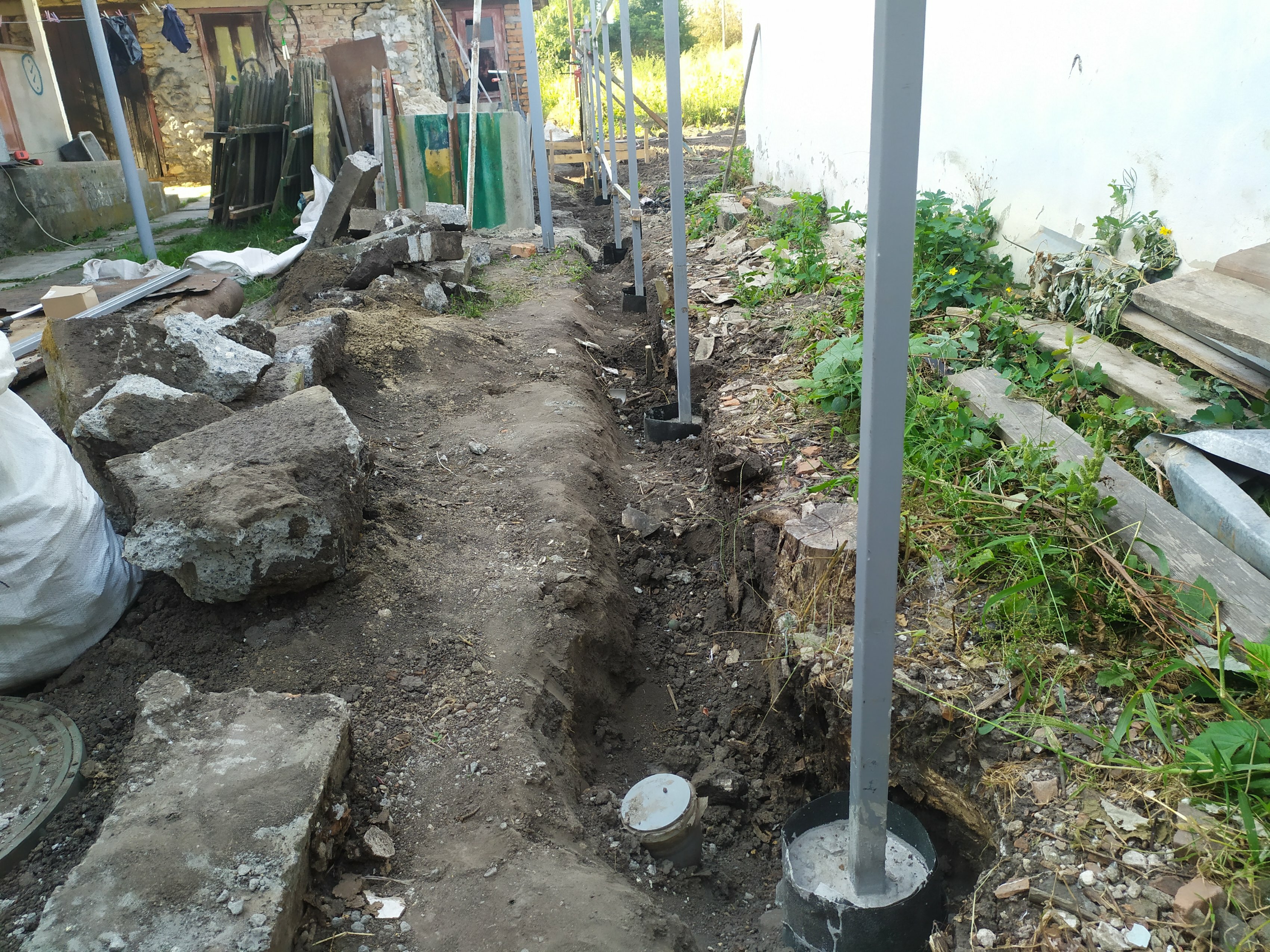

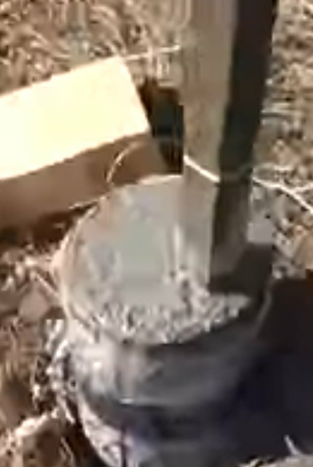

Саймоныч Опубліковано: 7 вересня 2024 Автор Поділитись Опубліковано: 7 вересня 2024 (змінено) В 31.08.2024 в 13:52, andrey_ka сказал: Рівняйте , нічого там страшного немає. Підчистили де треба , скрутили трубу з рубероїду (скрутіть в два шари , так вона буде жорсткіша) далі вставляйте в отвір , виставляйте трубу по рівню та закидайте бетон. Бетон потрібно закидати поступово. Закинули всередину 10-15см , далі з зовнішньої сторони обсипали землею трубу з рубероїду і так до самого верху.Звичайно закидати потрібно не лопатою , а мастерком , або ковшиком (таким як продавці на базарі крупи міряють). andrey_ka 1. В епіцентрі, блін, пішла партія цементу БЕЗ дати, кажуть що такий привезли. Щось стрьомно купляти цемент без даты. Як альтернатива це цемент "Dyckerhoff Преміум ПЦ II/А-Ш 500 Р-Н 25кг", але Ви казали там якась є домішка для більш швидкого твердіння. А на моєму пластифікаторі вказано, що добавляти його до цементу БЕЗ домішок, а це значить треба купляти якийсь інший пластифікатор. 2. Вы не користувалися такими пластифікаторкми як "Sika BV3M" або "SikaPlast–520"? Що можете сказати про них? Propeller Будь-ласка, підключіться до теми, я не буду Вам більше задавати питання по бетону в літрах/об'ємі Підскажіть по виробу цементу та сумісних пластифікаторів до нього. Що за добавка може бути в цементі "Dyckerhoff Преміум ПЦ II/А-Ш 500 Р-Н 25кг", яка прискорює твердіння та чи без проблем до нього підходять такі пластифікатори як "Sika BV3M" або "SikaPlast–520", або інші пластифікатори якісь (бажано такі, що прдаються в Епіцентрі). Змінено 7 вересня 2024 користувачем Саймоныч Посилання на коментар Поділитися на інших сайтах More sharing options...

Саймоныч Опубліковано: 7 вересня 2024 Автор Поділитись Опубліковано: 7 вересня 2024 (змінено) 7 часов назад, Vikingua сказал: це не підводний бункер а простий забор не заморачуйтесь настільки Нам крім забору, треба ще укріпити старий фундамент (забити в старый арматурин та залити впритул новий, наче так укріпляють), бо схоже що кут будинку просідати почав. А також потрібно добудувати коридорчик, під який також фундамент потрібен. Так що розібратися з питанням по цементу та пластифікатору все-одно потрібно. 4 часа назад, andrey_ka сказал: 2, Відкриваєте мішок (це вже піся того як купили) , в структурі мішка має бути плівка (це одне із свідчень що цемент не фабульний). А що значить "Не фабульний цемент"? 4 часа назад, andrey_ka сказал: Не парьтесь ви з цими пластифікаторами. Для вас (паркану) воно немає абсолютно ніякого сенсу. А коли є можливість зробити з пластифікатором, чому б не зробити тоді. Змінено 7 вересня 2024 користувачем Саймоныч Посилання на коментар Поділитися на інших сайтах More sharing options...
