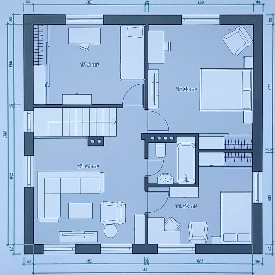

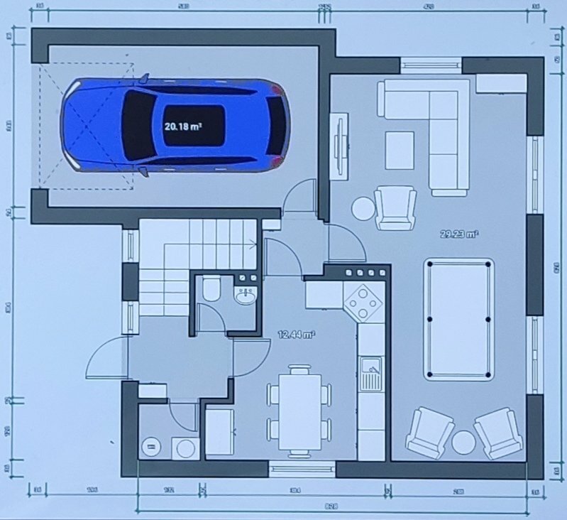

Andrei Pastushuk Опубліковано: 2 липня 2024 Поділитись Опубліковано: 2 липня 2024 Проект WIP (в розробці) безкоридорного монолітно-каркасного двоповерхового будинку — для сім'ї з 5 осіб. Інтер'єр — 828х828см (креслення виконані з прив'язкою до решітки 12см, тому вся structure-складова має розміри, кратні 12). Мета: Комфорт, компактність, економічність, енергозбереження, перспективність. Конструкція: Проект передбачає одну з/б колону в центрі кожного поверху та цегляні перегородки 12см. Міжкімнатні двері — 82см. Сходи дещо вищі від стандартів, лендінґ на висоті +75см FFL. Можливий вихід у задній двір через вітальню (поки що немає на плані), можлива велика тераса над гаражем. 1й поверх: Гараж (до 5.5м авто), вітальня, кухня-столова, передпокій, тамбур, туалет, пральня/котельня 2й поверх: Master-спальня, кімната підлітка, дитяча з 2-пов. ліжком, фемілі-хол, ванна. Наразі це один з найбільших за площею з 8ми останніх проектів, що я розробляю з метою втілення максимальної зручності експлуатації та економіі в будівництві. Буду радий почути ваші думки та критику. Посилання на коментар Поділитися на інших сайтах More sharing options...
vadimv Опубліковано: 2 липня 2024 Поділитись Опубліковано: 2 липня 2024 (змінено) 1 година тому, Andrei Pastushuk сказав: Буду радий почути ваші думки та критику. ОК, як скажете ) 1. Гараж в будинку -- це не про економію. 2. Контур стін першого поверху не співпадає з другим - будуть конструктивні проблеми. 3. Ламана стіна (біля гаража) - ще один проблемий вузол. 4. Гараж вузький - двері машини не будуть повністю відкриватися і будуть битися об стіни. 5. Вихід з гаража в будинок через одні двері - проблеми із запахами. 6. Сходи на другий поверх (чиста зона) із тамбура (брудна зона). 7. Вхід в будинок через кухню - це взагалі щось новеньке ) 8. Мийка на кухні окремо (далеко) від інших точок води. 9. Диван і телевізійна зона розміщені в широкому приміщенні (через що простір за диваном тупо не використовується), а більярд(!) затиснутий у вузькому приміщенні, де в нього неможливо буде грати (бо кий битиметься об стіну). 10. Жилої кімнати на першому поверсі немає, старі і травмовані (не дай бог) повинні будуть бігати на другий поверх незручними сходами. 11. Фемілі-хол на другому поверсі дублює функції вітальні на першому, тобто це тупо втрата площі. 12. Ліжко в темній печері - за таке треба розстрілювати на місці. ) 13. Вікна на першому і другому поверхах не співпадають, через що будинок матиме жахливий авангардний зовнішній вигляд ) Змінено 2 липня 2024 користувачем vadimv 2 Посилання на коментар Поділитися на інших сайтах More sharing options...
Andrei Pastushuk Опубліковано: 2 липня 2024 Автор Поділитись Опубліковано: 2 липня 2024 (змінено) 1 годину тому, vadimv сказав: ОК, як скажете ) 1. Контур стін першого поверху не співпадає з другим - будуть конструктивні проблеми. 2. Ламана стіна (біля гаража) - ще один проблемий вузол. 3. Гараж вузький - двері машини не будуть повністю відкриватися і будуть битися об стіни. 4. Вихід з гаража в будинок через одні двері - проблеми із запахами. 5. Сходи на другий поверх (чиста зона) із тамбура (брудна зона). 6. Вхід в будинок через кухню - це взагалі щось новеньке ) 8. Мийка на кухні окремо (далеко) від інших точок води. 9. Диван і телевізійна зона розміщені в широкому приміщенні (через що простір за диваном тупо не використовується), а більярд(!) затиснутий у вузькому приміщенні, де в нього неможливо буде грати (бо кий битиметься об стіну). 10. Жилої кімнати на першому поверсі немає, старі і травмовані (не дай бог) повинні будуть бігати на другий поверх незручними сходами. 11. Фемілі-хол на другому поверсі дублює функції вітальні на першому, тобто це тупо втрата площі. 12. Ліжко в темній печері - за таке треба розстрілювати на місці. ) 13. Вікна на першому і другому поверхах не співпадають, через що будинок матиме жахливий авангардний зовнішній вигляд ) Ого! Це буде цікаво... Маю намір подискутувати: знайду аргументи на все, окрім пункту 8. 1. Окремий гараж — це ще більше не про економію. 2. Монолітний каркас + утеплення стін та плит дозволять уникнути проблем. 3. Коли є потенційна проблема, архітектор може відкрити на неї своє око нових можливостей — вона перетворюється на перевагу. 4. На план був поставлений SUV з бібліотеки моделей, шириною 223см. Навіть Cadillac Escalade 2024 — 206см. Гараж — 348см. 5. Там 2 дверей. Кухня і вітальня — через тамбур від гаражу. Та й запахи залежать від типу авто, дверей, та вентиляції. 6. Я не можу вважати вітальню брудною зоною у всіх випадках. Існують громади, де при всьому бажанні дуже важко буде знайти та принести з собою бруд у дім. Та й від особистої гігієни та звичок це теж залежить. 7. Це тільки якщо є непереборне бажання заходити з гаражу. Взагалі, це задумувалося, як більш казуальна можливість виходу в гараж — наприклад, за викруткою чи розвідним ключем. 8. Немає аргументів. Так, не все ідеальне в цьому світі:). 9. Його не потрібно дуже інтенсивно використовувати: це більш офіційна вітальня, а не family room. Там можна поставити консоль, and then call it a day. Диван я б відсунув до стіни, тільки якщо LED-панель більше 200 дюймів. Більярдний стіл — це просто для масштабу. Насправді там скоріше буде лінійний диван, 2 сайди, журнальний столик та комод/дисплей шафа/консоль (або вихід у двір замість неї). 10. Проект для молодої сім'ї. That's why. 11. Є велика функціональна різниця між вітальнею та фемілі-рум. Наприклад, у вітальні не потрібні книжки та відео-ігрові приставки. Але це звісно залежить від стилю життя хазяїв та їх друзів. 12. Це ж кімната не для Сталіна, а для підлітка. А майже будь який підліток буде тільки радий такій компоновці. Та й не треба, щоб ліжко було максимально освітлене. Менше світла — глибший сон:). 13. Думаю для сучасного стилю це може бути навіть перевагою: Змінено 2 липня 2024 користувачем Andrei Pastushuk Посилання на коментар Поділитися на інших сайтах More sharing options...

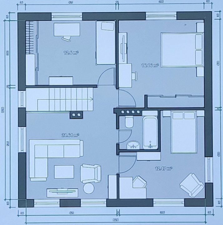

Andrei Pastushuk Опубліковано: 2 липня 2024 Автор Поділитись Опубліковано: 2 липня 2024 (змінено) Ось лейаут меблів без "ліжка в печері" кімнати підлітка: І до речі, дякую за такий детальний аналіз, та велику кількість пойнтів! Дуже цікаво було прочитати та задуматись! Змінено 2 липня 2024 користувачем Andrei Pastushuk 1 Посилання на коментар Поділитися на інших сайтах More sharing options...
vadimv Опубліковано: 2 липня 2024 Поділитись Опубліковано: 2 липня 2024 (змінено) 7 годин тому, Andrei Pastushuk сказав: На план був поставлений SUV з бібліотеки моделей, шириною 223см. Навіть Cadillac Escalade 2024 — 206см. Гараж — 348см. Все інше - на ваш розсуд ) Але оцей пункт "Гараж — 348см" - це надто критично. З власного досвіду: був у мене колись "жигулівський" гараж (ширина 3,30), в якому стояв жигуль-копійка (ширина 1,61) - двері повністю не відкривалися. Потім був навіс шириною 4 м і машина шириною 1,78 - двері відкривалися із зазором менше 10 см з кожного боку. Це щоб кожного разу не паркуватися точно по осі, щоб була якась свобода. Тобто особисто я б гараж шириною менше 4 м не робив би. Але вирішувати вам. ) Змінено 2 липня 2024 користувачем vadimv 1 Посилання на коментар Поділитися на інших сайтах More sharing options...
DimaF Опубліковано: 3 липня 2024 Поділитись Опубліковано: 3 липня 2024 18 часов назад, Andrei Pastushuk сказал: На план був поставлений SUV з бібліотеки моделей, шириною 223см. Навіть Cadillac Escalade 2024 — 206см. Гараж — 348см. Не забывайте что в вашем доме гараж сразу станет пристанищем разного хлама и инструментов, так что никакой кадилак туда не влезет... 2 1 Посилання на коментар Поділитися на інших сайтах More sharing options...
Andrei Pastushuk Опубліковано: 3 липня 2024 Автор Поділитись Опубліковано: 3 липня 2024 Вельми дякую, панове, за ваші слушні поради! Дійсно, гараж треба буде робити більшим. Посилання на коментар Поділитися на інших сайтах More sharing options...
vadimv Опубліковано: 3 липня 2024 Поділитись Опубліковано: 3 липня 2024 1 година тому, Andrei Pastushuk сказав: гараж треба буде робити А навіщо його взагалі робити? Із захистом від опадів і сонця прекрасно справляється навіс. Його і треба робити. 1 Посилання на коментар Поділитися на інших сайтах More sharing options...
Andrei Pastushuk Опубліковано: 3 липня 2024 Автор Поділитись Опубліковано: 3 липня 2024 Кілька вагомих причин є: • захист від вітру та наліпання пилу; • захист від низьких температур — хоча б заради комфорту; • захист від UV та жари, котрі є значними факторами деградації полімерів — пластику, гуми, силіконів та композитів; • захист від крадіжок та вандалізму; • збільшення ринкової привабливості нерухомості; • збільшення експлуатованої площі за рахунок тераси на даху гаража. Посилання на коментар Поділитися на інших сайтах More sharing options...

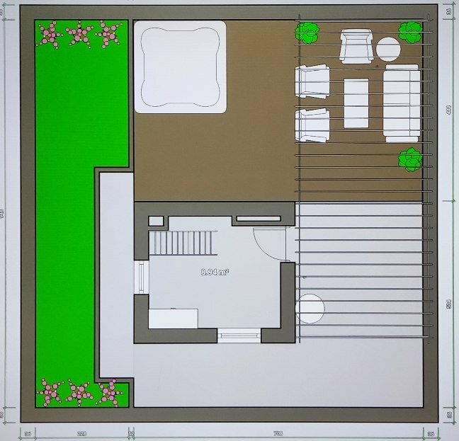

Andrei Pastushuk Опубліковано: 3 липня 2024 Автор Поділитись Опубліковано: 3 липня 2024 (змінено) Дах: Тамбур для зберігання м'яких меблів взимку, шт. газон, декінґ (коричневим), пергола, sitting area, зона BBQ. NB: плита даху виступає за габарити 2го поверху на 60см з кожної сторони — для збільшення корисної площі та збереження охайного вигляду зовнішніх стін. Проект для одеської області — тому увага, приділена аутдору, абсолютно виправдана. Змінено 3 липня 2024 користувачем Andrei Pastushuk Посилання на коментар Поділитися на інших сайтах More sharing options...
