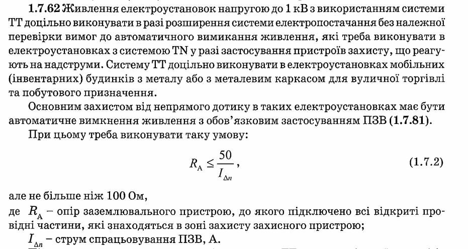

В 18.10.2024 в 16:00, Васус сказал:
60 Ом забагато для ТТ в приватному будинку?
якщо у вас дійсно ТТ така як вона дійсно має бути, тобто все без вийнятку у вас має диференційний захист, то опір заземлюючого пристрою не повинен перевищуати 100 Ом.
