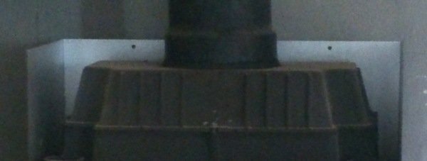

бутафор Опубліковано: 14 жовтня 2024 Поділитись Опубліковано: 14 жовтня 2024 Хлопці, порадьте як правільно зробити .. Питання таке .. Жиле приміщення ( стіни в кирпич,внутрішня стіна кімнат поштукатурена просто глиною...ну,як раніше було ) ,поставив буржуйку, тепер питання- як і чим закрити стіну навколо буржуйки, щоб якось захистити стіну від прогрівання ...Обшив магнезієвой плитою навколо буржуйки, ( просто на стіну прикрутив магнезієву плиту ) но вона сильно грієця ..Ось питання - чи можна так робити???? стіни начебто і не горючі,але ж просто буде грітися стіна і забирати тепло .. Я думав зробити так- базальтова вата на стіну, а зверху прикрити магнезієвою плитою.. ..або другий варіант - на профіль прикрипити магнезієву плиту щоб був якийсь простір між стіною і плитою магнезієвою... ну тіпа повітряної подушки .... Ось як правільно зробити??? Посилання на коментар Поділитися на інших сайтах More sharing options...
Dendnepr Опубліковано: 15 жовтня 2024 Поділитись Опубліковано: 15 жовтня 2024 всі варіанти підходять. 1 Посилання на коментар Поділитися на інших сайтах More sharing options...
normal Опубліковано: 15 жовтня 2024 Поділитись Опубліковано: 15 жовтня 2024 (змінено) Можна просто до буржуйки прикрутити з зазором оцинкований лист-екран (в мене йшов з топкою у комплекті), можна прикрутити і до стіни (але більшого розміру) Змінено 15 жовтня 2024 користувачем normal Посилання на коментар Поділитися на інших сайтах More sharing options...
Dendnepr Опубліковано: 15 жовтня 2024 Поділитись Опубліковано: 15 жовтня 2024 оцинковка не підходить. не можна використовувати в житловому пріміщенні. особливо при нсагріванні Посилання на коментар Поділитися на інших сайтах More sharing options...
normal Опубліковано: 15 жовтня 2024 Поділитись Опубліковано: 15 жовтня 2024 (змінено) Шкода від неї починається наче з 400 градусів, у йотула і дистриб'ютор і повітропроводи з неї, але в даташиті записано як Alu zn Steel, а в перекладах просто оцинковка Змінено 15 жовтня 2024 користувачем normal 1 Посилання на коментар Поділитися на інших сайтах More sharing options...

tayatlas Опубліковано: 15 жовтня 2024 Поділитись Опубліковано: 15 жовтня 2024 Да и пусть греется.... что в этом плохого (ведь материал стен не горючий) ? Наоборот скорее это плюс - после прекращения топки нагретая стена ещё как минимум пару часов будет отдавать тепло в помещение... а то и больше..... 1 Посилання на коментар Поділитися на інших сайтах More sharing options...
бутафор Опубліковано: 17 жовтня 2024 Автор Поділитись Опубліковано: 17 жовтня 2024 Зробив так... Базальтова вата с алюмінієвим покриттям ..потім з верху магнезієву плиту ..Попробую як воно буде ... Посилання на коментар Поділитися на інших сайтах More sharing options...
