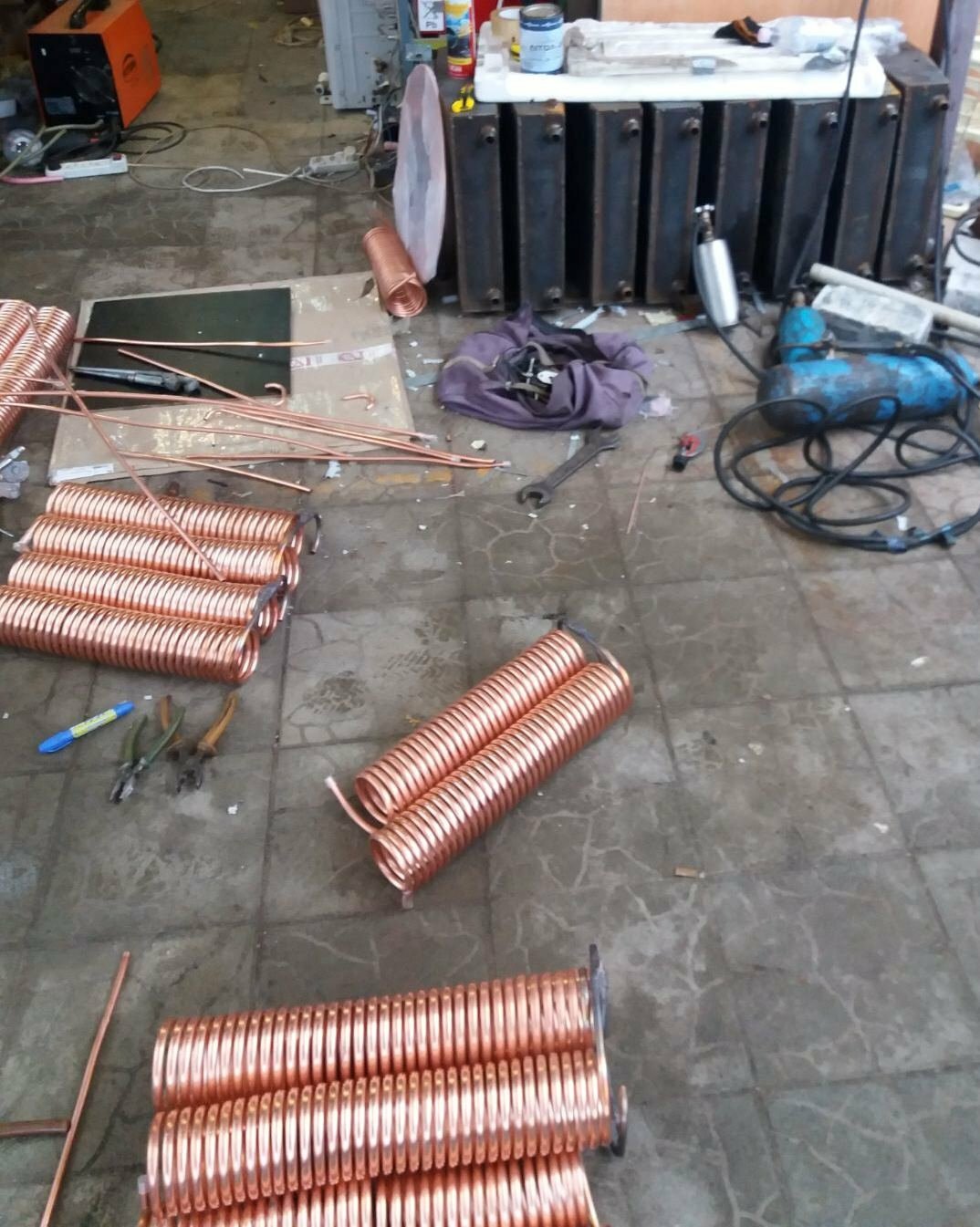

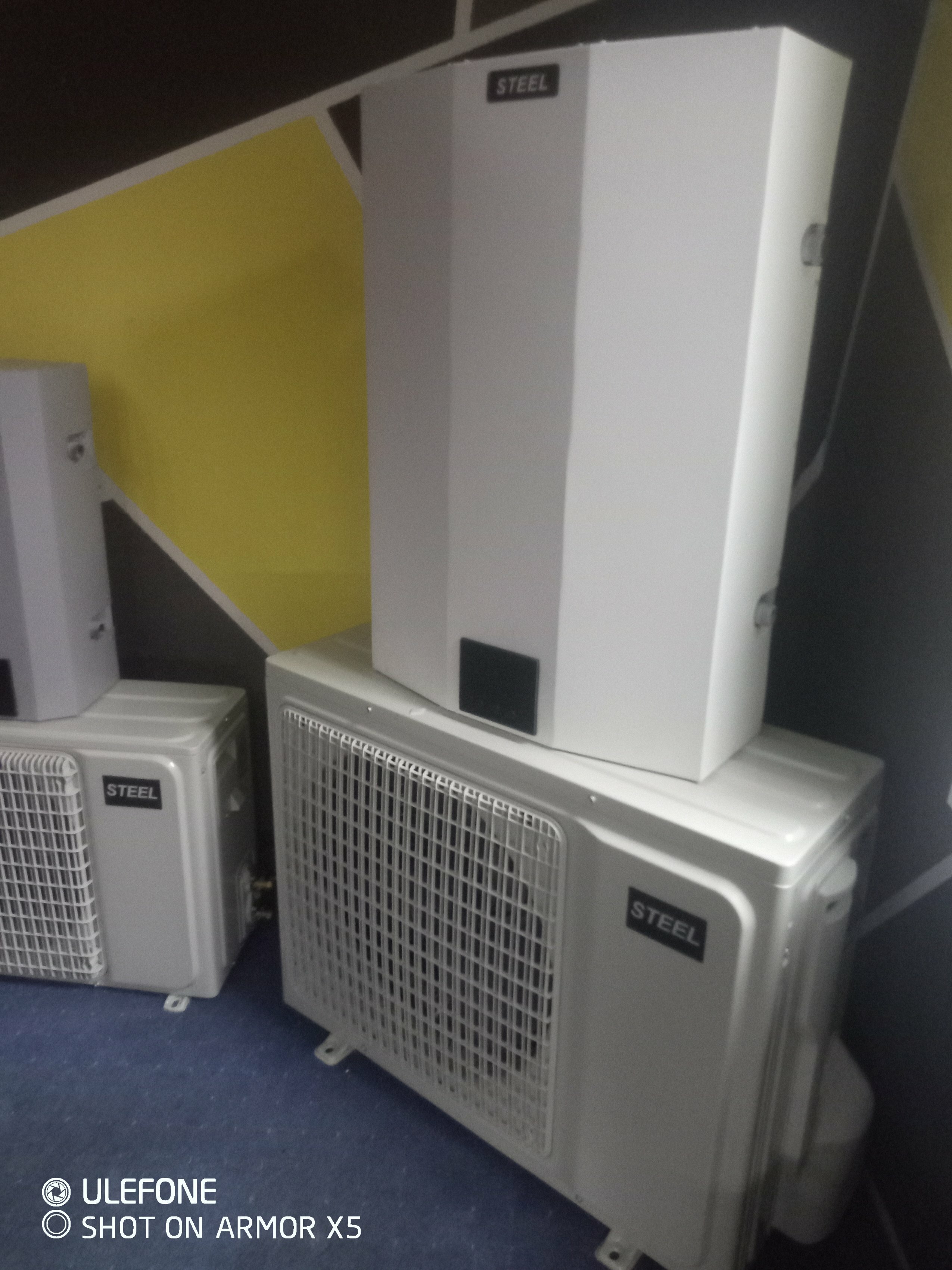

Spets Опубліковано: 18 січня 2025 Поділитись Опубліковано: 18 січня 2025 (змінено) Матеріяли для створення або ремонту теплового насосу: Дозволено використання у особистих цілях. Заборонено використання у комерційних цілях. Для виготовлення потрібен зовнішній блок ON|OFF 24 kBtu на фреоні R410 чи R32. блок треба дообладнати кабелем підігріву та пускачем якщо його немає. Кабель підігріву саморгулюючий він шукається у пошуку "Гнучкий ТЕН 3м" Мідна трубка 3/8 -30 м. Лист сталі 3 мм Трубогиб. Вміння варити та паяти. Електросхема складається з двох частин верхня закріплена на лицьовій стороні нижня внизу блоку поряд з теном. архів з схемами: Електрична схема електросхема не передбачає що плата буде запускати компресор вона повинна запускати пускач або силове реле у зовнішньому блоці. до силових реле додати діоди захисні до котушок реле (шукайте у пошуку діод для реле) чи просто використовуйте плати у проекті та вмонтуйте діоди у плату силові реле для тенів: HLS-T91-16F-2-12VDC-30A Плати печатні фото плати фото фото плати 2 фото 3 д модель друку дісплею 3d модель для дісплею STEEL дісплей 2004 синього кольору якщо іншого треба міняти адресу у прошивці кнопки 12.12 із кришкою фото дісплею 1 фото 1 фото дісплею 2 фото 2 Розпіновка МК розпіновка мікроконтроллеру Інструкція ТН STEEL інструкція теплового насосу креслення кожуху тільки теплообмінник без корпусу креслення теплообміннику В середині укаласти три однакові спіралі по 10 метрів мідної труби 3/8 (9,52) з'єднані паралельно, можна гнути трубогибом але однакова кількіть гибів повинна бути і однакова довжина відтинків труби, для рівного гідравлычного супротиву. краще спіраль тоді фреон постійно міняє напрям руху що посилює теплообмін. менше мідної труби не можна, 12 не можна 6 тне можна бо малий об'єм можна використовувати пластинчастий теплообмінник але тоді на обратку ставиться бойлер 50 л і в программі треба вносити зміни щоб циркуляційний насос працював весь час під час розморозки бо порве теплообмінник. Монтажні розміри монтажні розміри інструкція по переобладнанню зовнішнього блоку: інструкція переобладнанню блоку Прошивка прошивка ТН STEEL Є можливість підключити до розумного будинку home assistant чи іншого mqtt сервера. інструкції опубліковані на іншому форумі. посилання для програмування модулю вай фай під розумний будинок. Є можливість вай фай модулю під точку доступу тепловий насос. Є запас запчастин на теплові насоси: Плата керування без мікроконтроллеру 500. Мікроконтроллер прошитий 500. Дісплей разом з 3d друком кнопками як на фото 700. вай фай модуль під розумний будинок чи точку доступу 500. комплект 1500 грн без вай фай комплект 2000 з wi-fi. окремо ще є: плата силових реле 3 шт : 500 (для керування тенами) Блок живлення tr2512 - 200 грн. Кабелі підігріву [b][u]Дозволено використання у особистих цілях. Заборонено використання у комерційних цілях.[/u][/b] Змінено 19 січня 2025 користувачем Spets Доповнення 4 1 Посилання на коментар Поділитися на інших сайтах More sharing options...

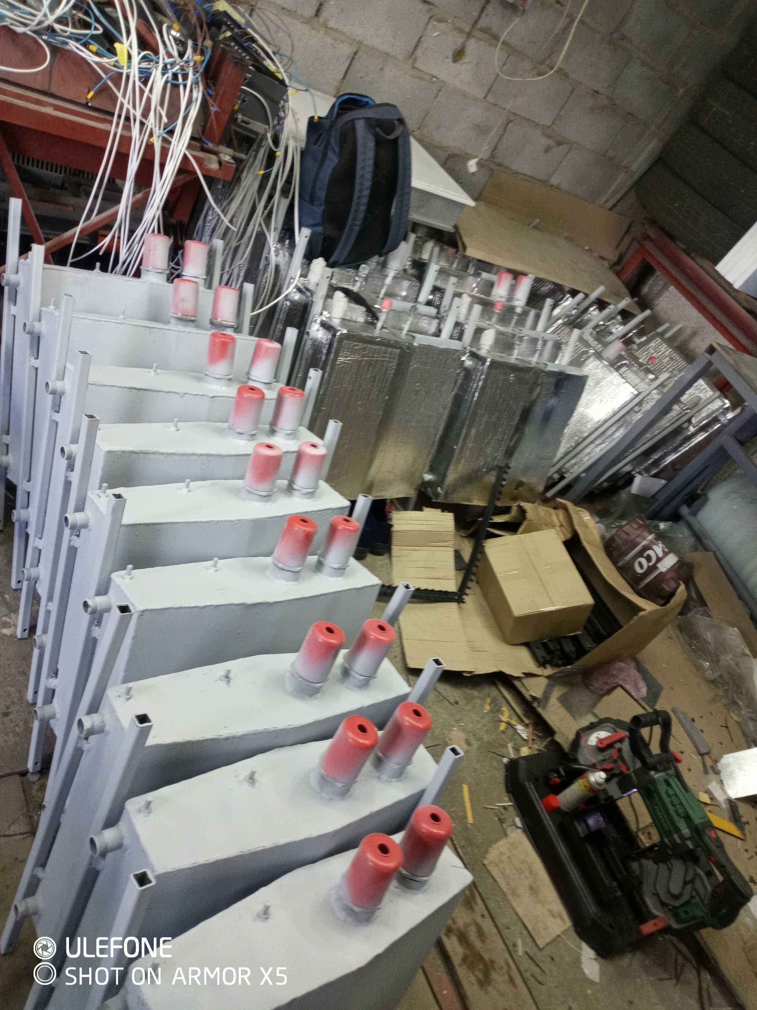

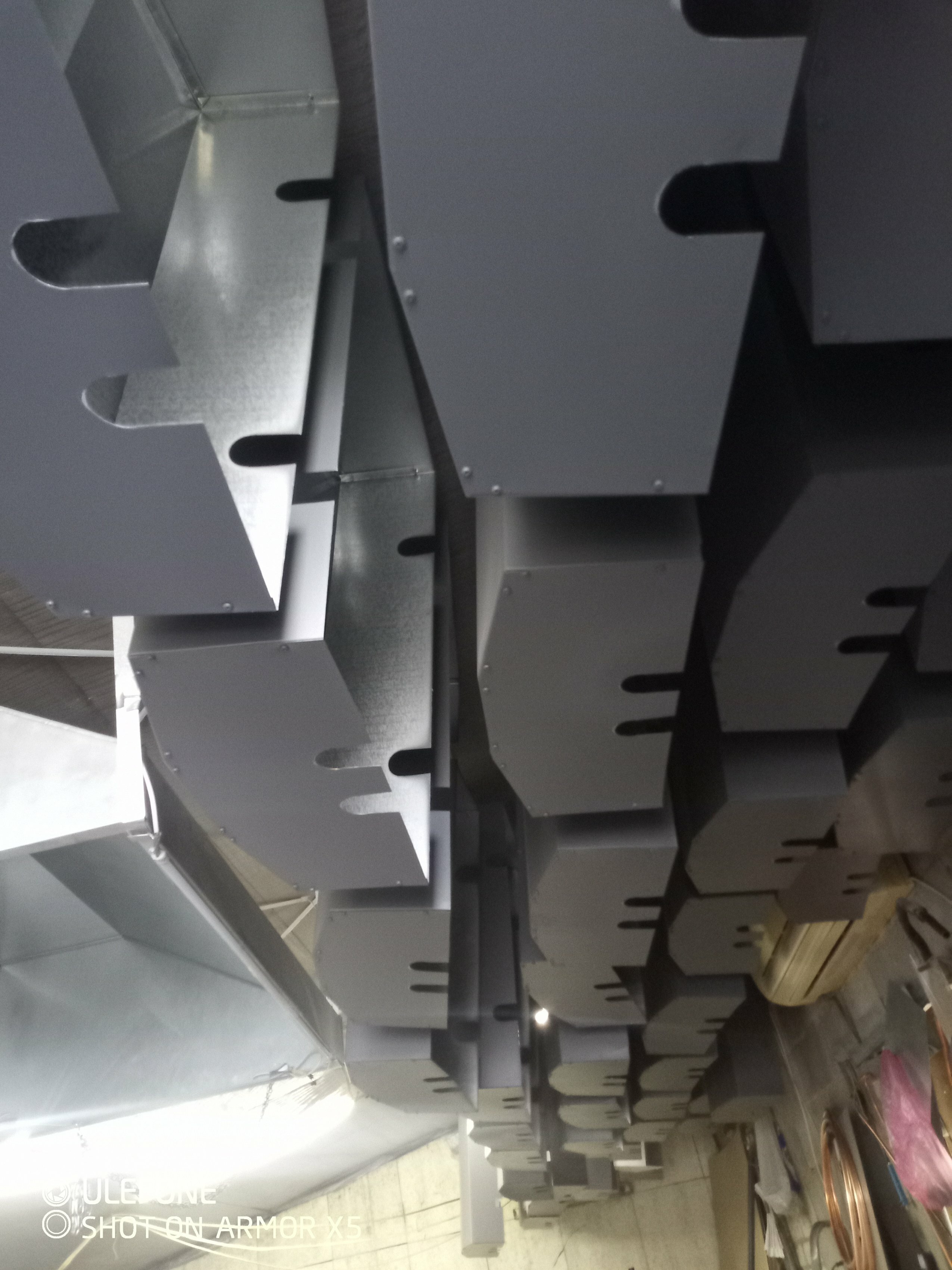

Spets Опубліковано: 20 січня 2025 Автор Поділитись Опубліковано: 20 січня 2025 9 часов назад, Dem@ сказал: Можно хоть какую-то информацию по этим ТН. В Гугле тишина ,;) Из того что вижу. Это старт- стом , предполагаю что на ротационнике. И теплообменник Вы изготавливаете сами. ( Который не боится заморозки) Виробництво зупинено. Людей мобілізували. Клієнтам що придбали потрібна інформація і запчастини для ремонту. Окрім особистого зв'язку вирішили надати публічний доступ до матеріалів бо блоків близько 500 шт на ринку сто відсотків комусь будуть потрібні запчастини. В інтернеті тиша бо майже всі блоки продані. Теплообмінник дуже довговічний в мене вже 10 років. Не боїться заморозки. Не б'є блукаючими струмами як нерж. Вірно відмічено що на базі будь якого компрессора ртаціонника блоках он/оф. Під фреон р410. Розрахований об'єм теплообмінника. 2 1 Посилання на коментар Поділитися на інших сайтах More sharing options...

Spets Опубліковано: 20 січня 2025 Автор Поділитись Опубліковано: 20 січня 2025 Зараз виробництво стоїть. Можете придбати який захочете. Я проконсультую як переобладнати, зніму відео по переобладнанню додам до проекту. Якщо пластинчастий теплообмінник треба внести зміни в программу розморозки, щоб циркуляційний насос під час розморозки працював увесь час. Програміст додасть протягом тижня при замовленні. Чи можете власноруч якщо вмієте програмувати. Замовлення у приватні повідомлення щодо автоматики. Програму корегувати під кожного користувача не має можливості. Один раз під пластинчастий теплообмінник зроблю безкоштовно і додам до проекту. Плати є у наявності. 3 Посилання на коментар Поділитися на інших сайтах More sharing options...

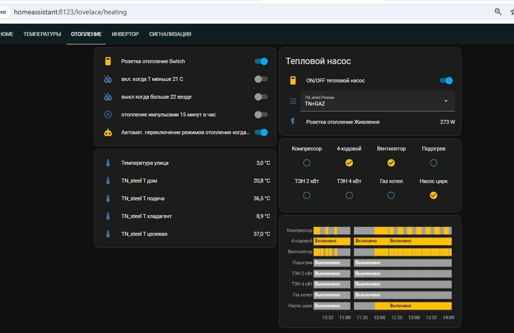

Spets Опубліковано: 2 лютого 2025 Автор Поділитись Опубліковано: 2 лютого 2025 (змінено) В 31.01.2025 в 16:17, 4587derek сказал: Якщо воно тільки для старт/стоп зовнішніх блоків, то чим воно краще за eliwel 974 id plus? Це загалом різні речі. Але якщо порівнювати то: Датчиків 4 що більше за 3. Реле - 8 що більше за 3. Додатковий аналоговий порт наприклад на тиск. Вивід під термостат. Відкритий код. Вай фай підключення. Керування з розумного будинку. Ще деякі нюанси. Нормальні цикли розморозки по переохолодженню а не кожні 30 хвилин. Замість розморозки продука при позитивних температурах щоб не втрачати зайве тепло. Розумне керування підігрівом піддону. Погодозалежне регулювання температурою носія. Контроль температури компрессора під час розморозки. Змінено 2 лютого 2025 користувачем Spets Посилання на коментар Поділитися на інших сайтах More sharing options...
