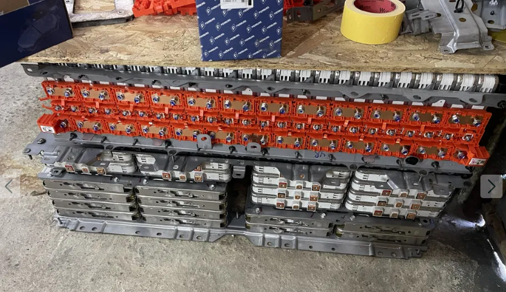

viksel Опубліковано: 27 лютого 2025 Поділитись Опубліковано: 27 лютого 2025 Всім добра!Валяється акб від Ліфа з остаточною ємністю 50 процентів і недавно купив такий дбж.Скажіть знаючі люди чи вийде щось з того зліпити чи покинутися цієї ідеї ? Посилання на коментар Поділитися на інших сайтах More sharing options...
viksel Опубліковано: 27 лютого 2025 Автор Поділитись Опубліковано: 27 лютого 2025 такий акб Посилання на коментар Поділитися на інших сайтах More sharing options...

porterlv Опубліковано: 27 лютого 2025 Поділитись Опубліковано: 27 лютого 2025 (змінено) Для початку вивчіть меню інвертора, чи знає він щось про літієві АКБ (чи можна змінити пороги напруг заряд/розряд). Далі тре зрозуміти, чи просто буде подробити АКБ на блоки з підходящою напругою. Якщо так, наступним кроком тре відкинути трупаків, організувати БМС. Короче, судячи по питаннях, єдино що ви зробите самі - то є пожежа... Змінено 27 лютого 2025 користувачем porterlv 1 4 1 Посилання на коментар Поділитися на інших сайтах More sharing options...

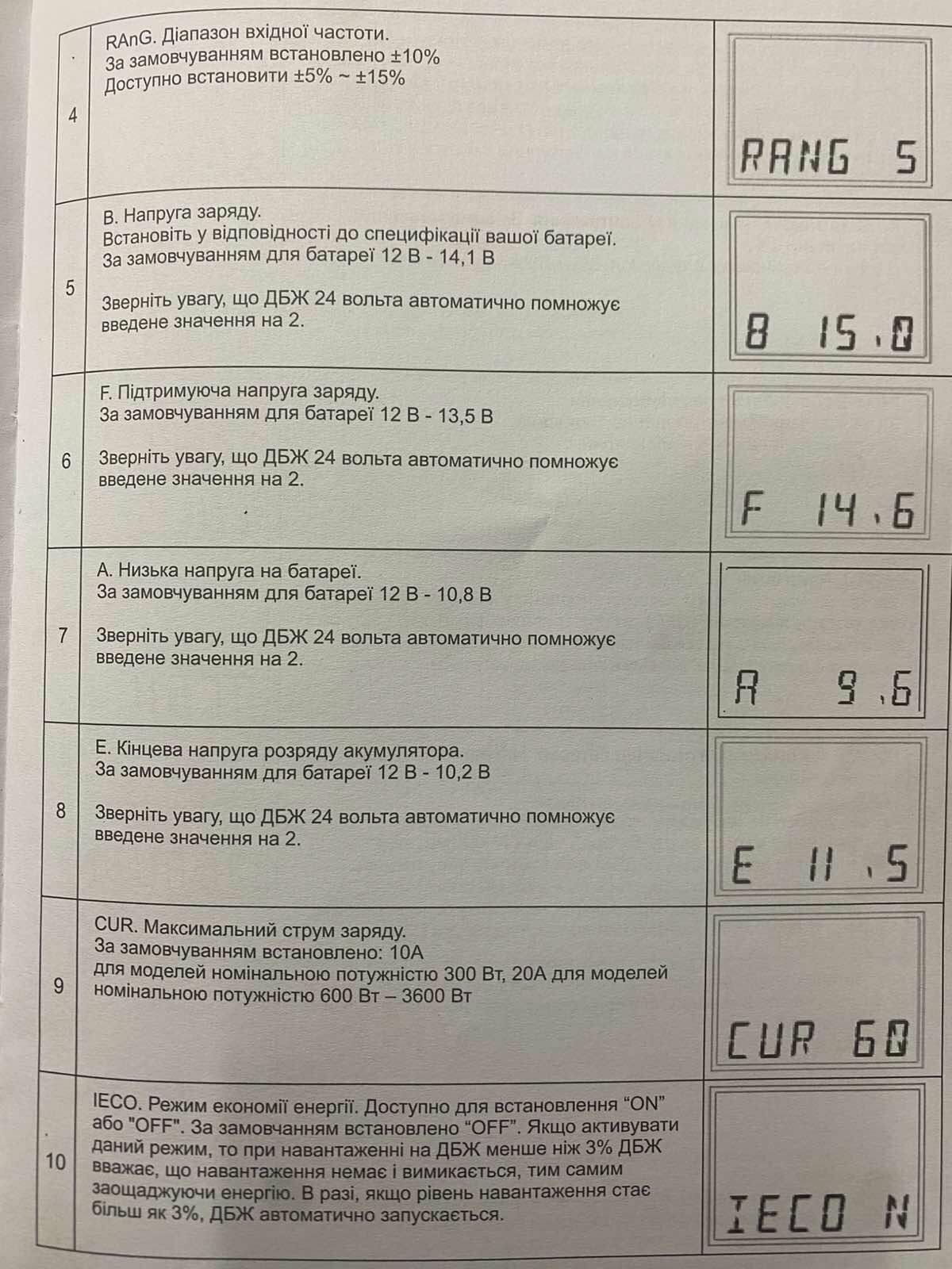

viksel Опубліковано: 27 лютого 2025 Автор Поділитись Опубліковано: 27 лютого 2025 53 минуты назад, porterlv сказал: інвертора Знає і налаштовується..Затія цього що акуми дармові,також набридло кислотники і гелі міняти кожних 1.5-2 роки.Дбж використовується в побутово виробничих цілях,важливо що він живить одну штуку яка під час роботи верстату не може залишитись без струму у випадку відключення. Якщо є десь інформація як ліпити щоб пожежі не було будь ласка направте. 1 Посилання на коментар Поділитися на інших сайтах More sharing options...
sanyas15 Опубліковано: 27 лютого 2025 Поділитись Опубліковано: 27 лютого 2025 1 година тому, porterlv сказав: меню інвертора, чи знає він щось про літієві АКБ (чи можна змінити пороги напруг заряд/розряд) 21 хвилину тому, viksel сказав: Знає і налаштовується.. Знає, але не налаштовується! Немає там в меню зміни значень напруги, лише зміна типу акумулятора з встановленими межами заряд/розряд. 1 Посилання на коментар Поділитися на інших сайтах More sharing options...
viksel Опубліковано: 27 лютого 2025 Автор Поділитись Опубліковано: 27 лютого 2025 10 минут назад, sanyas15 сказал: але не налаштовується Посилання на коментар Поділитися на інших сайтах More sharing options...
porterlv Опубліковано: 27 лютого 2025 Поділитись Опубліковано: 27 лютого 2025 (змінено) 50 хвилин тому, viksel сказав: як ліпити щоб пожежі не було будь ласка направте Так тим і займаємось. Нагадайте маркування своїх елементів. По маркуванню гугліть їх пороги напруг заряд розряд, Прописуйте такі в інвертор, дивіться, чи він з тими значеннями працює. Далі рубаєте свої пляцки на куски потрібної інвертору напруги (12 чи 24 вольт грубо). У вас вийде 3 чи 4 комірки послідовно. Тоді шукаєте підходящу по хімії/напругах/потужності БМС і мондуєте її до новоспеченого АКБ. Все, далі залишилось підключити два дроти, плюс і мінус. Оскільки пляцки втомлені - в ідеалі їх треба протестувати і посортувати по внутрішньому опору/залишковій ємності. Але то окрема історія... У вашому випадку простіше купити БМС з потужнім активним балансиром. Змінено 27 лютого 2025 користувачем porterlv 1 1 Посилання на коментар Поділитися на інших сайтах More sharing options...

viksel Опубліковано: 27 лютого 2025 Автор Поділитись Опубліковано: 27 лютого 2025 8 минут назад, porterlv сказал: і посортувати по внутрішньому опору/залишковій ємності. там якийсь "сох"-11,комірки збалансовані,тільки зняли з машини Посилання на коментар Поділитися на інших сайтах More sharing options...
porterlv Опубліковано: 27 лютого 2025 Поділитись Опубліковано: 27 лютого 2025 4 хвилини тому, viksel сказав: там якийсь "сох"-11,комірки збалансовані,тільки зняли з машини "якийсь" не не пройде, Треба знати точно. Там десяті вольта роль критичну грають... Ніразу не факт, що збалансовані і після першого розряду/заряду точно перестануть такими бути. Чудес не буває, тимбільше з АКБ де знос 50+% Варто зазначити, що з тими навантаженнями які будуть з Вашим інвертором, їм буде сильно легше ніж в автівці. 3 Посилання на коментар Поділитися на інших сайтах More sharing options...
4587derek Опубліковано: 27 лютого 2025 Поділитись Опубліковано: 27 лютого 2025 Для 12 дбж, які орієнтовані для свинцю, потрібно три з половиною банки літій іону. А це трохи проблематично. Якщо ваш дбж може працювати в діапазоні 12,5-9 вольт, або 16,7-12 вольт, то тоді можна, ліф консерви примастирить. Оптимально літій іон підходить для 48 вольтових систем, там чітко 13 банок треба. Купіть 24 вольтовий гібридний інвертор, сонце можна буде прилагодити за бажанням. Але воно зможе працювати в режимі дбж. З ручним налаштуванням напруги для 7 банок, 29-21 вольт. Посилання на коментар Поділитися на інших сайтах More sharing options...

sanyas15 Опубліковано: 28 лютого 2025 Поділитись Опубліковано: 28 лютого 2025 (змінено) 10 годин тому, 4587derek сказав: літій іон підходить для 48 вольтових систем, там чітко 13 банок треба Як раз чітко можна і 13 і 14 банок, сучасні інвертори мають широкий діапазон налаштувань. Змінено 28 лютого 2025 користувачем sanyas15 Посилання на коментар Поділитися на інших сайтах More sharing options...
4587derek Опубліковано: 28 лютого 2025 Поділитись Опубліковано: 28 лютого 2025 48 вольтові дбж, які були зроблені для свинцевих акб, мають напругу заряду 54 вольти, то скільки літій іонних банок потрібно для 54 вольти? Посилання на коментар Поділитися на інших сайтах More sharing options...
porterlv Опубліковано: 28 лютого 2025 Поділитись Опубліковано: 28 лютого 2025 Тут варто оприділитись чи ми підганяємо АКБ під старий інвертор чи збираємо для нового. Бо чим вища напруга - тим менший струм і більша сумарна енергоємкість. А то є добре. Посилання на коментар Поділитися на інших сайтах More sharing options...
