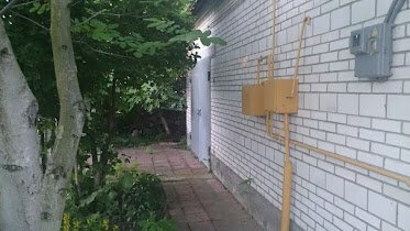

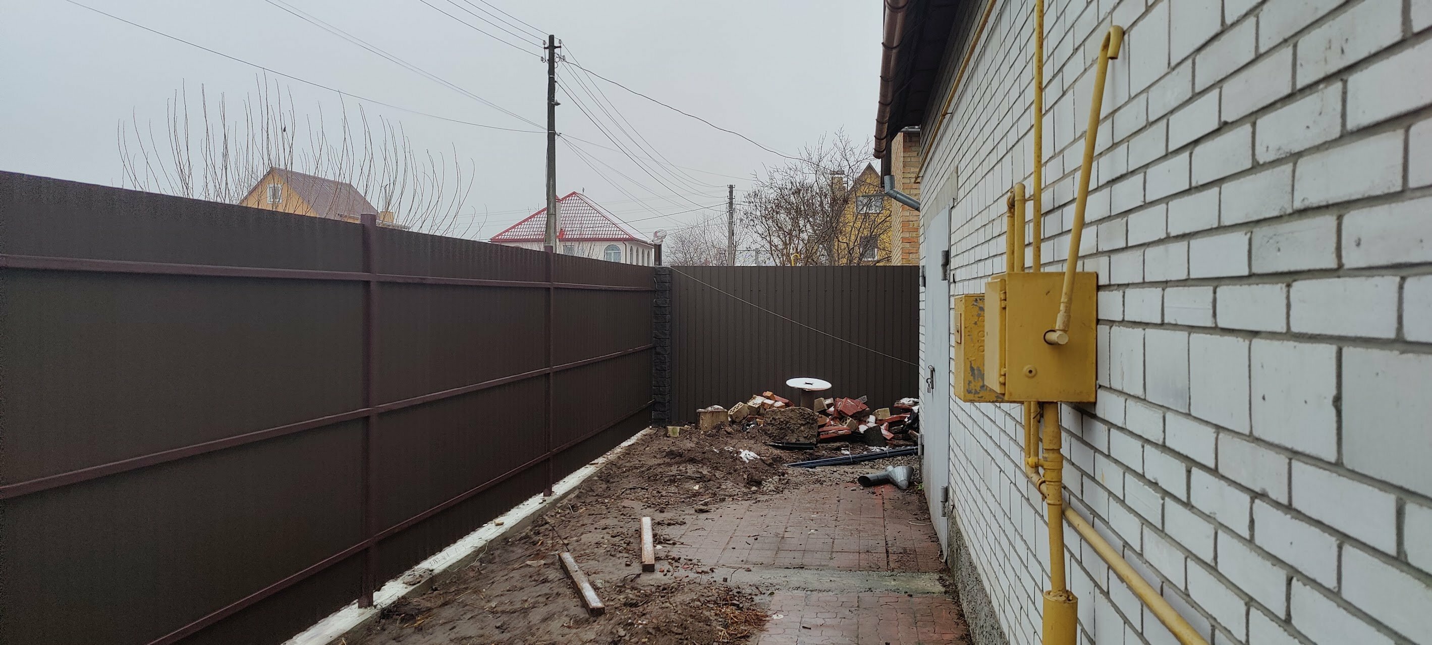

amg777 Опубліковано: 3 березня Поділитись Опубліковано: 3 березня (змінено) Збрираюсь перебудовувати будинок. В процесі перебудови буде утеплюватись фасад будинку мінеральною ватою. На фасаді будинку є вузол обліку газу. Хочу зробити так, щоб вата пішла поза вузлом, для цього треба лічильник і редуктор , які знаходяться в ящиках (на фото) перенести на 100 мм від стіни, щоб вони стали на утеплювач. АБО, обійти утеплювачем цей вузол якомога ближче і залишити іх на стіні як є. Газ підводиться пластиком високим тиском з-під землі. Труби, які зараз ідуть по фасаду відрізані і забліндовані. Тротуарка навколо будинку буде зніматись.. Звернувся в газовуконтору мені сказали робити проект, потім його погоджувати, потім визивати "їхніх" монтажників. Суму, яку при цьому озвучили я навіть боюсь називати. По проекту в будинку 2 конвектори і газова плита. Плита залишиться, замість конвекторів буде котел. Чи можна не визиваючи і не звязуючись з газовщиками зробити роботу по перенесенню вузла обліку шляхом розкопування і підйому вверх всього вузла, поки відстань від стіни не стане необхідною? Чи є майстри які таке можуть зробити, Чи просто не заморачуватись і залишити все як є, обійшовши цей вузол зі сторін? Прошу поради Змінено 3 березня користувачем amg777 Посилання на коментар Поділитися на інших сайтах More sharing options...
SAN67 Опубліковано: 3 березня Поділитись Опубліковано: 3 березня 28 минут назад, amg777 сказал: Чи можна не визиваючи і не звязуючись з газовщиками Нет. Посилання на коментар Поділитися на інших сайтах More sharing options...
DimaF Опубліковано: 3 березня Поділитись Опубліковано: 3 березня 57 минут назад, amg777 сказал: Звернувся в газовуконтору мені сказали робити проект Сделали бы сами по тихому, то может и прокатило. А теперь точно надо по честному...) Посилання на коментар Поділитися на інших сайтах More sharing options...
amg777 Опубліковано: 3 березня Автор Поділитись Опубліковано: 3 березня 2 хвилини тому, DimaF сказав: Сделали бы сами по тихому, то может и прокатило. А теперь точно надо по честному...) Газконторе задавал этот вопрос в 20 м году еще. Без названия адреса обьекта. Посилання на коментар Поділитися на інших сайтах More sharing options...
normal Опубліковано: 3 березня Поділитись Опубліковано: 3 березня 2 години тому, amg777 сказав: замість конвекторів буде котел Це по любому новий проект, навіть якщо фасад не чіпати 2 години тому, amg777 сказав: Суму, яку при цьому озвучили я навіть боюсь називати Мені таке робили у 2018: новий проект 2500грн, новий лічильник десь 1000грн, монтаж до 3000грн 1 Посилання на коментар Поділитися на інших сайтах More sharing options...
Offroad Опубліковано: 3 березня Поділитись Опубліковано: 3 березня Зараз новий проект десятки тисяч гривень в Київській обл. коштує. Я робив такий винос на дистанцію в двох місцях без звернення в газове господарство. Багато зварювальників не роблять таке без офіційних документів про зміни, цікавтесь по знайомим. В обох місцях питань у представників газконтори не виникло, в одному час від часу приходить контролер для зняття показників, в іншому лічильник проходив і пройшов повірку, тобто знімали ставили тимчасово і потім вертали назад 1 Посилання на коментар Поділитися на інших сайтах More sharing options...
