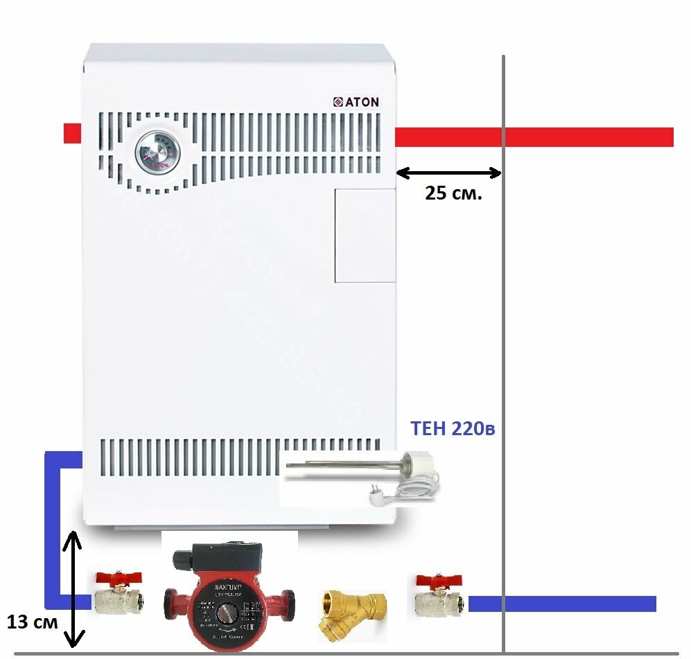

У вас проходной котел который имеет 2 входа и 2 выхода. Их используют как дополнительный (проходной) с твердотопливными и электрическими. Глупо не использовать это преимущество. Я в однотрубных вариантах использую подключение по диагонали.  13 см это из условий самотечной системы. Вы, с насосом имеете варианты. Котел же не парапетный, с выхлопом через стену

Если не влезет насос, та надо будет расширять выход через стену (вверх), что бы поднять котел.
10 часов назад, Ivan Zakharov сказал:

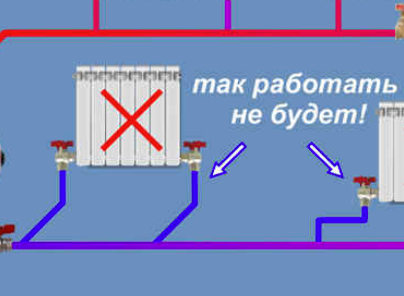

Как на рисунке. Если мы считаем сантиметры. Шаровый кран (слева) обратки перенесите или объедините с краном на подаче. Выиграете в см., при необходимости сольёте и котел, эка невидаль. Фильтр грубой очистки и шаровый вентиль можно разместить в ванной комнате. Там же и насос и подпитку.

Можно мне не верить. Сейчас знания ничего не стоят, прочтите в интернете. Насос преспокойно можно разместить на подаче. У меня нет сейчас доступа к Paint. Но подачу я вижу так. Переходник на 1" - тройник 1" - вверх, что угодно, манометр, воздухосборник, пред. клапан. Вниз (через бочонок) накидная гайка насоса. Вы используете всю высоту котла. По приведенному вами рисунку будете иметь необслуживаемый  насос. Или обратку начинайте с тройника и насоса. Потом опять тройник, и пошли своими двумя ветками

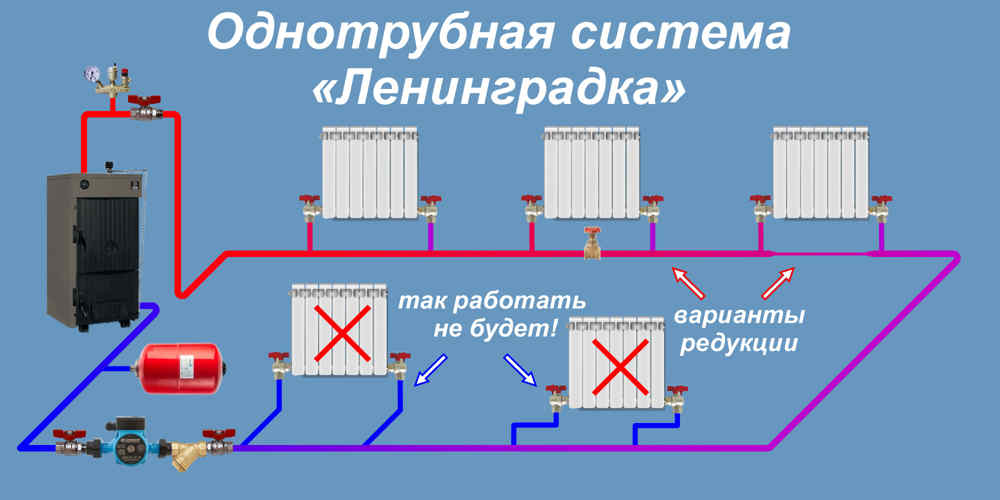

Так называемая "ленинградка"- вариант однотрубной системы, но с последовательным подключением приборов отопления. Это одна из самых  неэффективных схем.

Что это такое?
Это заужение под батареей в однотрубной схеме, вот тот участок что между тройниками батареи может быть выполнена краном, а может трубой меньшего диаметра.

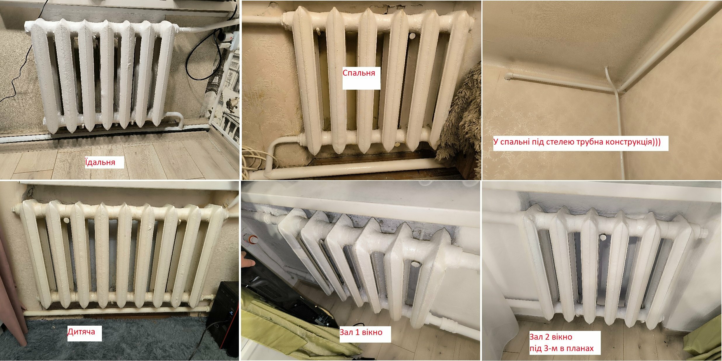

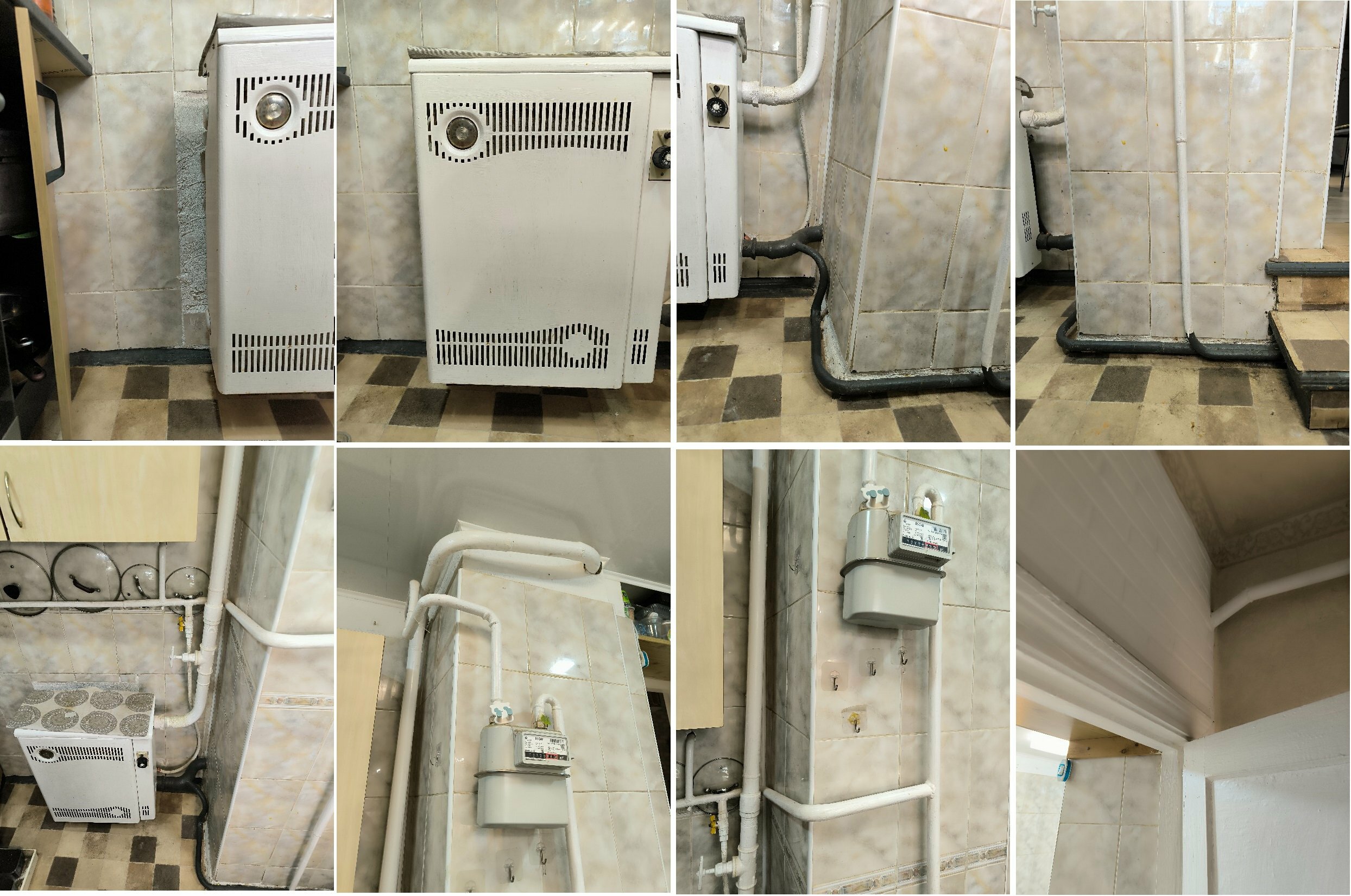

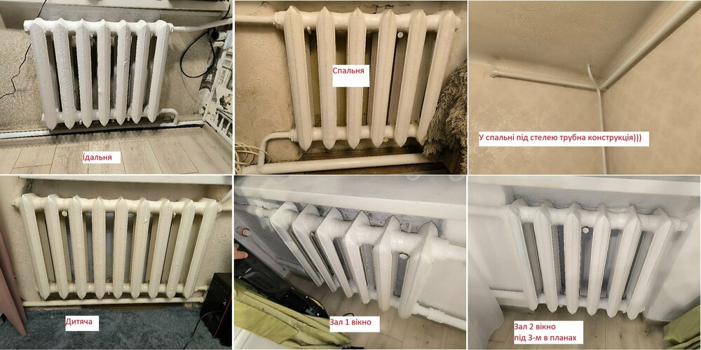

Фото котла. Фото радиаторов. В зале пока 2 батареи. В корридоре пока нет, в ванной не фотал, там надо ванну снимать чтобы все переделать. А так, раскручивать скорее всего прийдется все пробки и ставить новые, а левые и правые я читал что определяется по печати (штампу/выдавленному символу ) что на ребре секции. Где символ, с той стороны правая резьба. Или это как повезет?
Змінено користувачем Ivan Zakharov
1 час назад, Ivan Zakharov сказал:
Фото радиаторов
Нормально. У вас новые радиаторы. С ними могло быть на много хуже.
С пробками ориентируйтесь что раньше левые проходные были большой дефицит. В глухих токаря сами резьбы резали.
Я предлагал. Потом расскажу в личке что делать с пробкой которая не раскручивается. А так если будете пытаться раскручивать, вам нужен ключ 3 № и, где нибудь на прокат метчики 11/2".(желательно) Батареи на секции будете разбирать?
Да. Насос должен поместиться на обратке справа. Выкиньте идею насоса под котлом.
Я уже писал, что это называется замыкающим участком.
Я уже объяснял, что такое "ленинградка". Советую прочесть.

У Вас вдоль наружных глухих стен была (есть) стальная труба, которая также выполняла роль отопительного прибора, потому в спальне и в детской уменьшено кол-во секций.
Когда там появится пластик и стены заставятся шкафами, при неутепленных стенах есть большая вероятность получить там плесень.
Для домов советского периода со стеной в 2 кирпича расчет секций был простой - 2 секции на 1 погонный метр наружной стены, что собсно и наблюдается на ваших малюнках.
