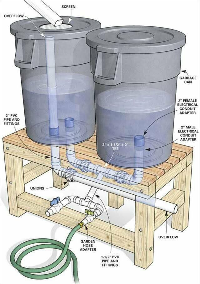

irina1969 Опубліковано: 12 травня 2025 Поділитись Опубліковано: 12 травня 2025 Ну як би теоритично, чим більше опадів тим більше збирається води зі скатів і сказати скільки буде зі 3, 3 кв.м неможливо)) Мені тут трапилась інфа, вибвчайте за росіянську, як збирають дощову воду в Іспанії, може знадобиться...естетично мені подлбається і думаю для крапельного також підійде " Система сбора дождевой воды своими руками — это простой и эффективный способ использовать природный ресурс с пользой, особенно актуальный для тёплого климата Испании. В основе конструкции — два больших мусорных бака, установленных на деревянной подставке. Сверху — защитный экран, который фильтрует листья и мусор, не давая им попасть внутрь. Вода поступает через 2-дюймовую ПВХ трубу, соединённую с баками с помощью тройника — он распределяет поток между двумя ёмкостями. Чтобы избежать перелива в сильный дождь, предусмотрены выходы для сброса избыточной воды. А внизу установлен адаптер для садового шланга — можно легко подключить шланг и использовать воду для полива или других нужд. Вся система собрана из ПВХ труб и фитингов, что делает её надёжной, недорогой и простой в установке. Отличный вариант для экономии воды и заботы о своём участке." Посилання на коментар Поділитися на інших сайтах More sharing options...

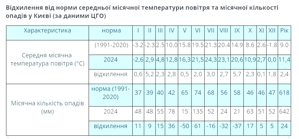

ЯД Опубліковано: 12 травня 2025 Поділитись Опубліковано: 12 травня 2025 (змінено) 22 хвилини тому, standov сказав: теоретично це не дуже корисно в даному випадку, та і як робити зрозуміло, не зрозуміло в полосі умовного Києва яку ємність є *економічний* сенс ставити і чи є сенс ставити взагалі, бо наприклад поставлю 2 куба, з розрахунку "місяць куб з дощів, куб доливаю" а по факту там і 100 літрів не буде наливати і відповідно сенсу - мізер. Зрозуміло що 1 місяць то може бути 100 літрів а другий 2 куба, але в середньому на інтервалі окупності це наприклад куб, ну або не куб. Тому цікавить саме практика "в мене куб ємність, криша 100 квадратів і доливаю ніколи/інколи/регулярно/постійно і тп" Найти статистику /спросит гпт про статистику осадков в мм на квадрат, и умножить на площадь интересующего ската? Да, это не точно до литра, но точно и так никто не скажет Змінено 12 травня 2025 користувачем ЯД Посилання на коментар Поділитися на інших сайтах More sharing options...

Volodimir Roshchook Опубліковано: 12 травня 2025 Поділитись Опубліковано: 12 травня 2025 (змінено) 3 години тому, standov сказав: це все одно буде дуже відірвано від практики, бо це буде кількість яка зібрана а не кількість яка використовується, тобто якщо буде дощовий місяць з якого ви можете зібрати 100500 літрів води, але жодного разу її не використати для поливу (бо місяць дощів) і відповідно ємність буде набрана 1 раз і використана в перший тиждень без дощів, або взагалі зацвіте ). Цікавить саме *практика* типу "маю куб і то ніачом, чи маю 5 кубів і норм". Бо "теорія без практики мертва, а практика без теорії сліпа". чи шось таке ) теорію я +- розумію, хочеться трошки практики почути. - так никто не скажет ніхто не збирає? та не повірю cgo-sreznevskyi.kiev.ua/index.php?fn=k_klimat&f=kyiv cgo-sreznevskyi.kyiv.ua/uk/diialnist/klimatolohichna/klimatychni-dani-po-kyievu ці данні статистичні і рік на рік не приходиться але приблизно відштовхнутись можна. данні в мм/м2 тож знаючи площу водозбору можна вгадувати ємність Але чисто інтуітивно дивлячись на цифри здається що займатись тим не дуже вигідно Змінено 12 травня 2025 користувачем Volodimir Roshchook 1 Посилання на коментар Поділитися на інших сайтах More sharing options...
