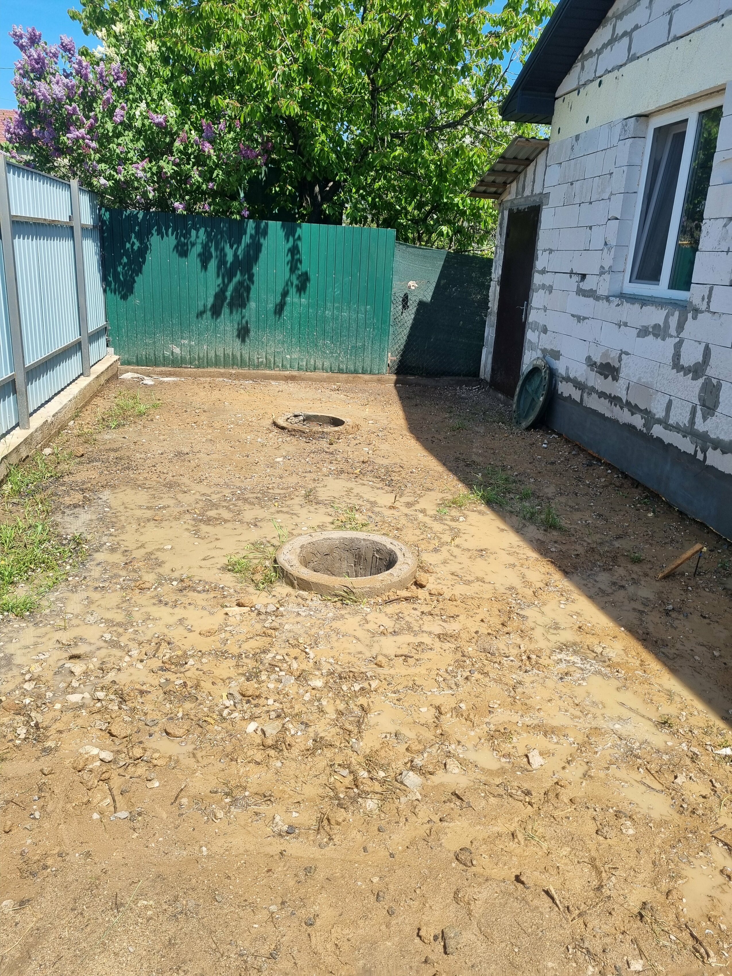

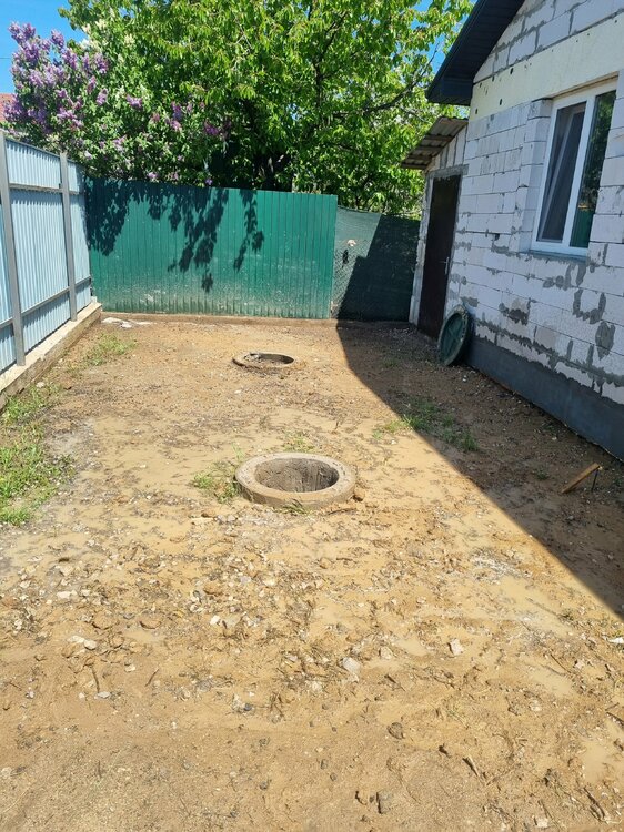

V.K.L Опубліковано: 12 травня 2025 Поділитись Опубліковано: 12 травня 2025 Привіт усім! Така проблема, є ділянка на яку потрібно укласти плитку. На ділянці дві ями, по висоті між кільцем та ґрунтом, засипана тією ж глиною. Другий рік вона трохи просідає, того року трамбували ногою, але на жаль цього року хоч і він був сухим, глина все одно дає усадку. Були хлопці сказали що глину трамбувати немає сенсу, ну ущілиш її на 10-20 см, вона просяде все одно. Що порадите зробити? Мені спадає на думку проста думка, забити на все, засипати відсівом і покласти плитку, там ні хто їздити не буде, максимум 2 людини пройдуть. На фото підсипали знову глиною і пролили водою, так мені рекомендували фахівці з плитки, якщо засипати гравієм то глина його весь забере а толку не буде, глини пішло напевно пару тон щоб закрити провали і підрівняти. Посилання на коментар Поділитися на інших сайтах More sharing options...
bomberos Опубліковано: 12 травня 2025 Поділитись Опубліковано: 12 травня 2025 Вітаю. Грунт дійсно буде просідати і далі... Найкраще рішення задачі - це коли задачі немає)) Вас влаштує газон на цій площадці і пішохідна доріжка до будинку? Доріжку пустити подалі від зони просідання. 1 Посилання на коментар Поділитися на інших сайтах More sharing options...
andrey_ka Опубліковано: 12 травня 2025 Поділитись Опубліковано: 12 травня 2025 5 годин тому, V.K.L сказав: Були хлопці сказали що глину трамбувати немає сенсу, ну ущілиш її на 10-20 см, вона просяде все одно. Що порадите зробити? У вас є три варіанти: 1. Зачекати доки глине не ущільниться природнім шляхом , не перестане просідати хоча б один сезон. 2, Вийняти все , що засипали коли робили зворотню засипку септику , і пошарово ущільнюючи повернути все взад. 3. Покласти зараз бруківку , але ні в якому разі не використовуюючи для цього бетон. І в процесі просідання періодично перекладати її підсипаючи необхідний шар. 1 Посилання на коментар Поділитися на інших сайтах More sharing options...
Offroad Опубліковано: 12 травня 2025 Поділитись Опубліковано: 12 травня 2025 В мене суглинок, але був вистояний, всі комунікації копали років за 3 до плитки. Простелили геотекстилем, потім дорожня суміш (щебінь різної фракції) з віброплитою, потім знов геотекстиль, відсів з віброплитою, плитка з віброплитою, шари згідно рекомендацій Ковальської і Авеню. Стоїть норм, тільки в місці паркування авто (довго був бус 2.3 тони) якщо полити сильно водою - видно колії. Важкі вантажівки заїздали може пару разів, ну і асенізатор з бочкою 9 кубів двічі на рік... 1 Посилання на коментар Поділитися на інших сайтах More sharing options...
V.K.L Опубліковано: 12 травня 2025 Автор Поділитись Опубліковано: 12 травня 2025 4 часа назад, andrey_ka сказал: Покласти зараз бруківку , але ні в якому разі не використовуюючи для цього бетон. І в процесі просідання періодично перекладати її підсипаючи необхідний шар. я так и думал, просядет значит так и должно быть) Ребята предложили отсев см 10 потом трамбануть и положить плитку под отсев на глину можно кинуть геотекстиль. Посилання на коментар Поділитися на інших сайтах More sharing options...
