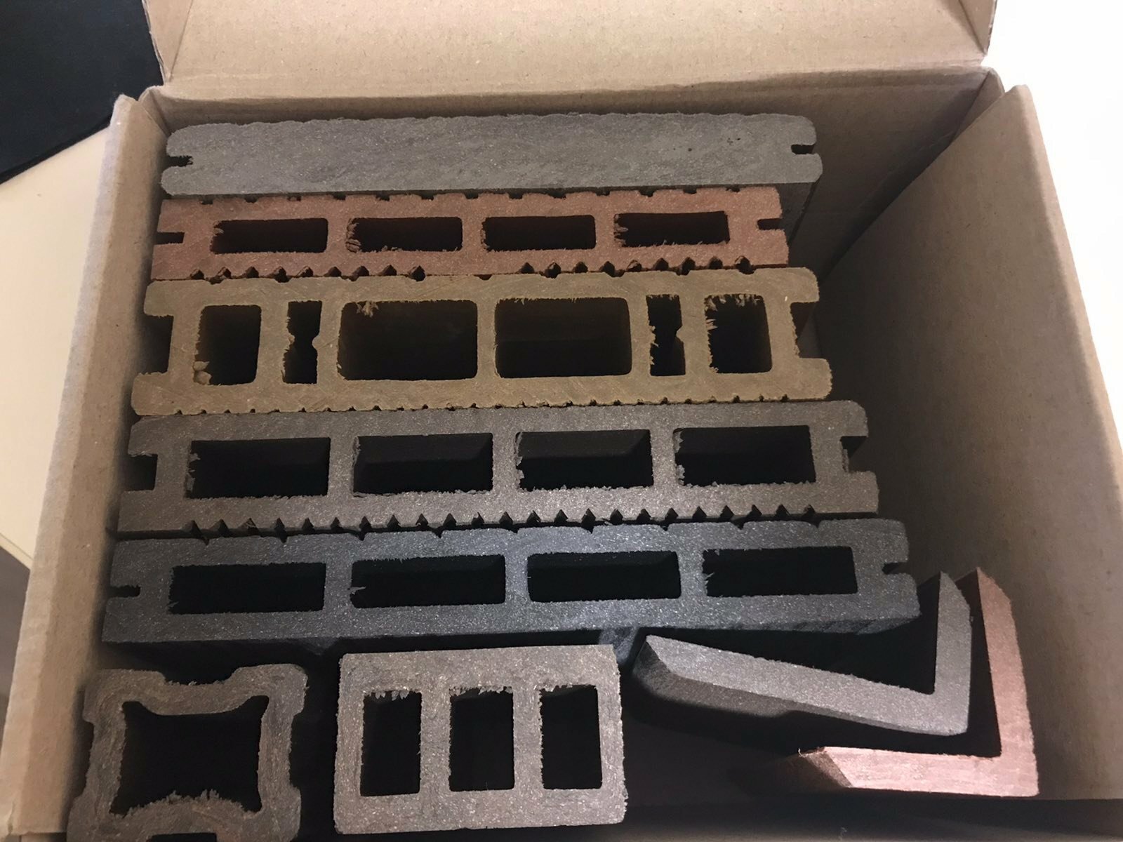

Спартак Владимир Опубліковано: 2 червня 2025 Поділитись Опубліковано: 2 червня 2025 Доброго, ось деякі взірці по Tardex, гарантію не дають якщо встановлено не по технології, яку вони рекомендують, це їх лаги та кріплення -необхідний мінімум. Взірець самий верхній є повнотілий, без пустот, і тільки такий треба брати, гарантію на колір і висвітлення за погодних умов не дають, Рехау гарна якість, але вони будуть значно, дорожчі за Tardex. Давно не було продажів, знижка є якщо цікаво, пишіть в приватні. 2 Посилання на коментар Поділитися на інших сайтах More sharing options...
standov Опубліковано: 15 липня 2025 Поділитись Опубліковано: 15 липня 2025 так а на чому зупинилися? Теж маю аналогічне питання до вашого В 02.06.2025 в 23:50, Спартак Владимир сказал: Взірець самий верхній є повнотілий, без пустот, і тільки такий треба брати а можете трохи думку розширити? Це конкретно про тардекс таке чи будь який треба брати повнотілий? Посилання на коментар Поділитися на інших сайтах More sharing options...
Спартак Владимир Опубліковано: 16 липня 2025 Поділитись Опубліковано: 16 липня 2025 Повнотіла терасна дошка - це вид терасної дошки, яка повністю заповнена матеріалом, на відміну від пустотілої, яка має отвори або порожнини. Це робить її більш міцною, зносостійкою та здатною витримувати більші навантаження Особливості повнотілої терасної дошки: Міцність та довговічність: Повнотіла конструкція забезпечує високу міцність та стійкість до механічних пошкоджень, ударів та стирання. Зносостійкість: Добре витримує інтенсивну експлуатацію, що робить її придатною для місць з високою прохідністю, таких як тераси кафе, ресторани, або зони навколо басейнів. Стійкість до вологи та перепадів температур: Зазвичай виготовляється з дерево-полімерного композиту (ДПК), який є вологостійким і стійким до перепадів температур, що дозволяє використовувати її на відкритому повітрі. Естетичний вигляд: Повнотіла дошка часто має більш привабливий зовнішній вигляд, ніж порожниста, і може бути з різними текстурами та кольорами. Вага: Зазвичай важча за порожнисту дошку, але це компенсується її міцністю та довговічністю. Посилання на коментар Поділитися на інших сайтах More sharing options...
