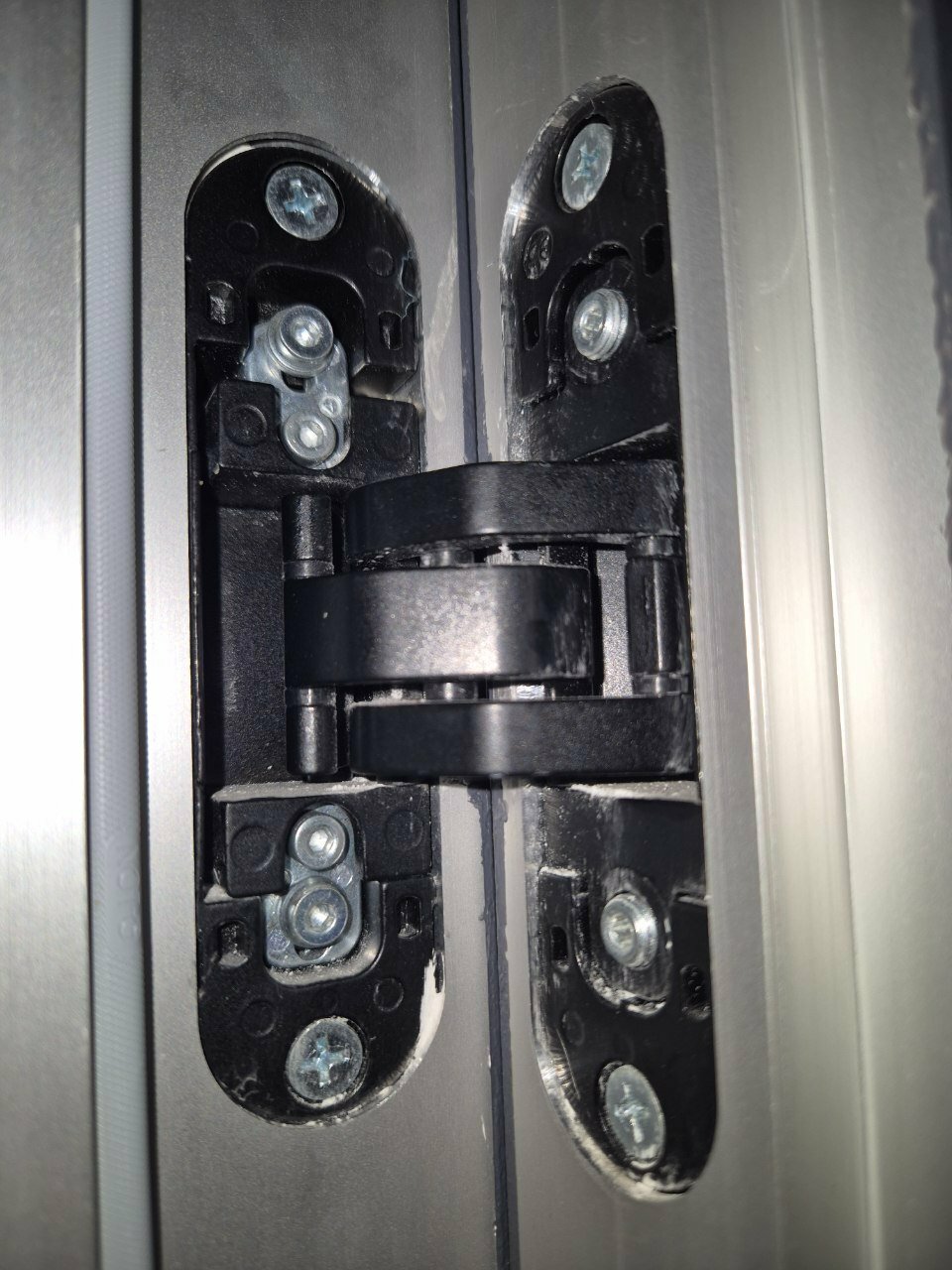

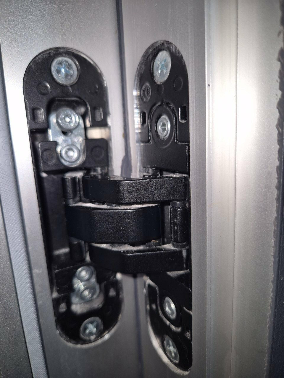

psy Опубліковано: 15 червня 2025 Поділитись Опубліковано: 15 червня 2025 (змінено) Добрый день, петли скрытого монтажа otlav, нижняя часть двери со стороны петель втоплена в коробку. Регулировку по глубине на нижней петле вытянул на макс., хотя на верхней петле можно больше вынести, на нижней почему то не дает. Что я делаю не так, или на самое двери тоже нужно регулировать. нижняя петля верхняя петля video_2025-06-15_13-29-28.mp4 Змінено 15 червня 2025 користувачем psy Посилання на коментар Поділитися на інших сайтах More sharing options...

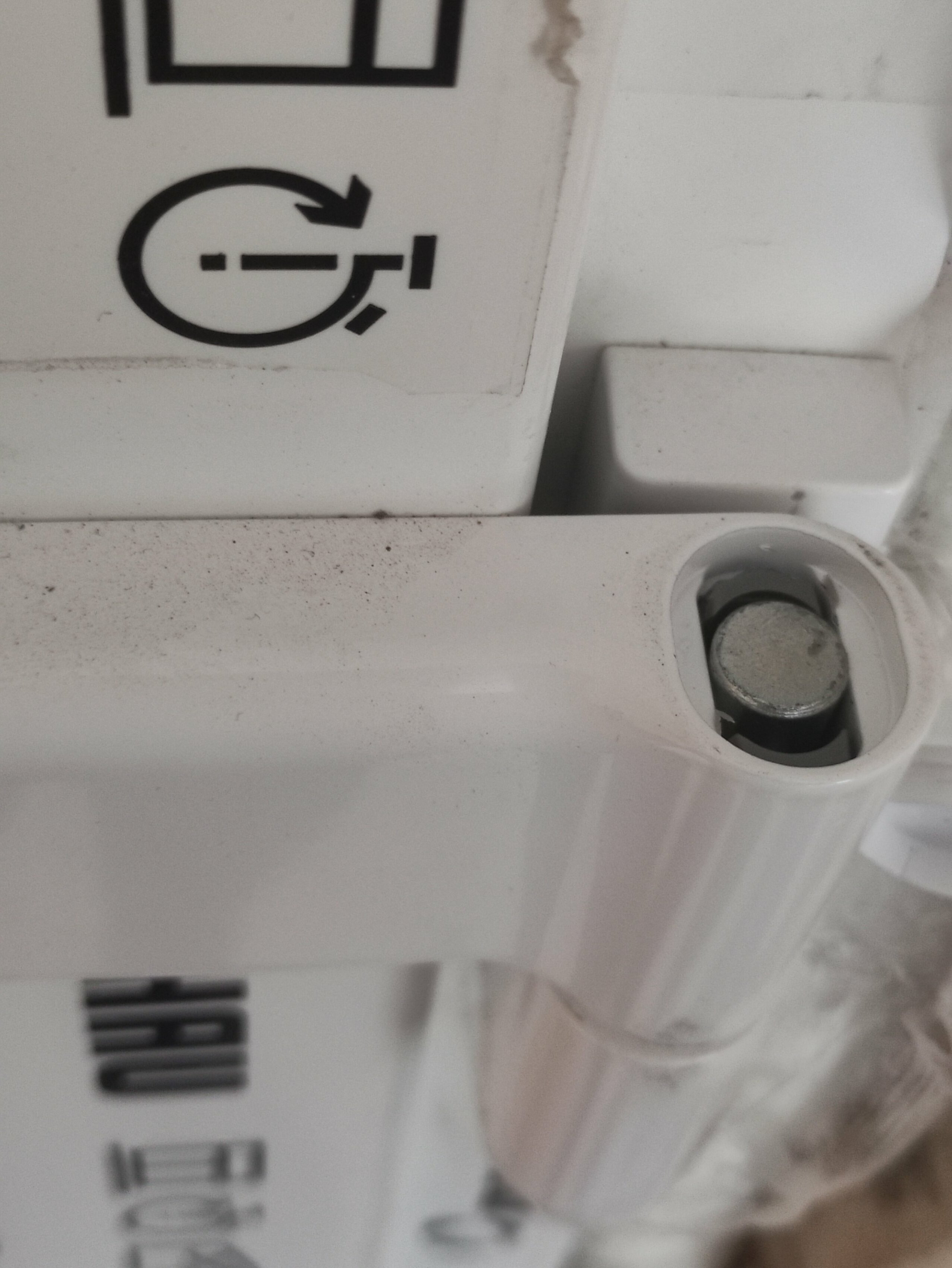

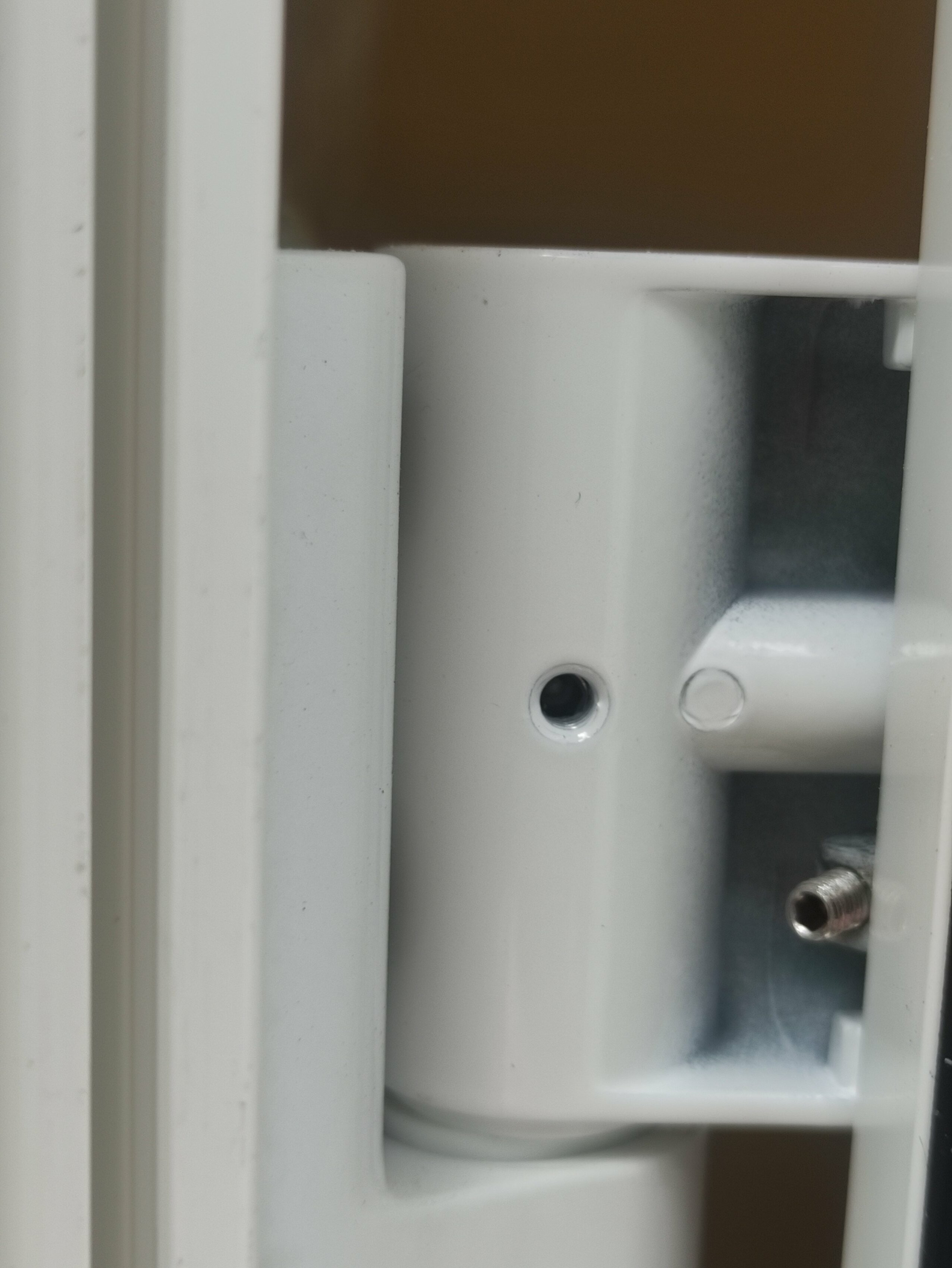

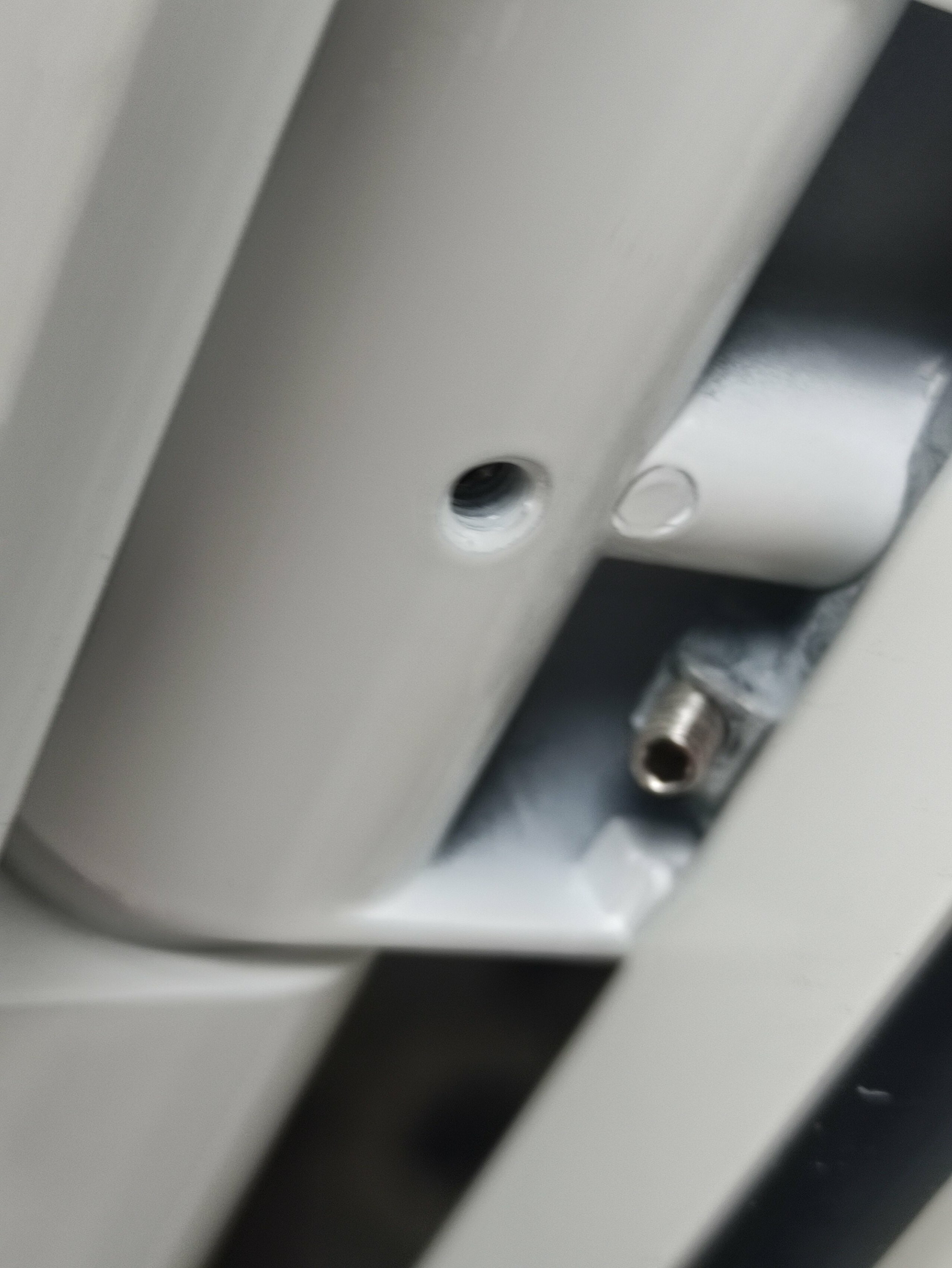

Pepko Опубліковано: 26 червня 2025 Поділитись Опубліковано: 26 червня 2025 Шалом хлопці та дівчата!!! Підкажіть нам темним, що регулює цей косий винтік з внутрішньої сторони петлі, по ідеї прижим полотна до коробки. 901.9016.17,5.A petli/ Петля 120 кг Jocker E-60/70, RAL9016 Заздалегідь вдячний за інфу. Посилання на коментар Поділитися на інших сайтах More sharing options...
yur43 Опубліковано: 26 червня 2025 Поділитись Опубліковано: 26 червня 2025 3 години тому, Pepko сказав: по ідеї прижим полотна до коробки. так і є Посилання на коментар Поділитися на інших сайтах More sharing options...
Pepko Опубліковано: 26 червня 2025 Поділитись Опубліковано: 26 червня 2025 1 годину тому, yur43 сказав: так і є Дякую, а отвір на осі, трохи вище зліва в пластику тоді теж по ідеї прижим, не забагато два прижим на одну петлю? Посилання на коментар Поділитися на інших сайтах More sharing options...
yur43 Опубліковано: 26 червня 2025 Поділитись Опубліковано: 26 червня 2025 6 хвилин тому, Pepko сказав: Дякую, а отвір на осі, трохи вище зліва в пластику тоді теж по ідеї прижим, не забагато два прижим на одну петлю? я про той що на осі, він регулює ексцентриком прижим в зоні петель. Косий же для кріплення кришки. Посилання на коментар Поділитися на інших сайтах More sharing options...

yur43 Опубліковано: 26 червня 2025 Поділитись Опубліковано: 26 червня 2025 Зніміть заглушку осі зверху, там буде все видно. Посилання на коментар Поділитися на інших сайтах More sharing options...

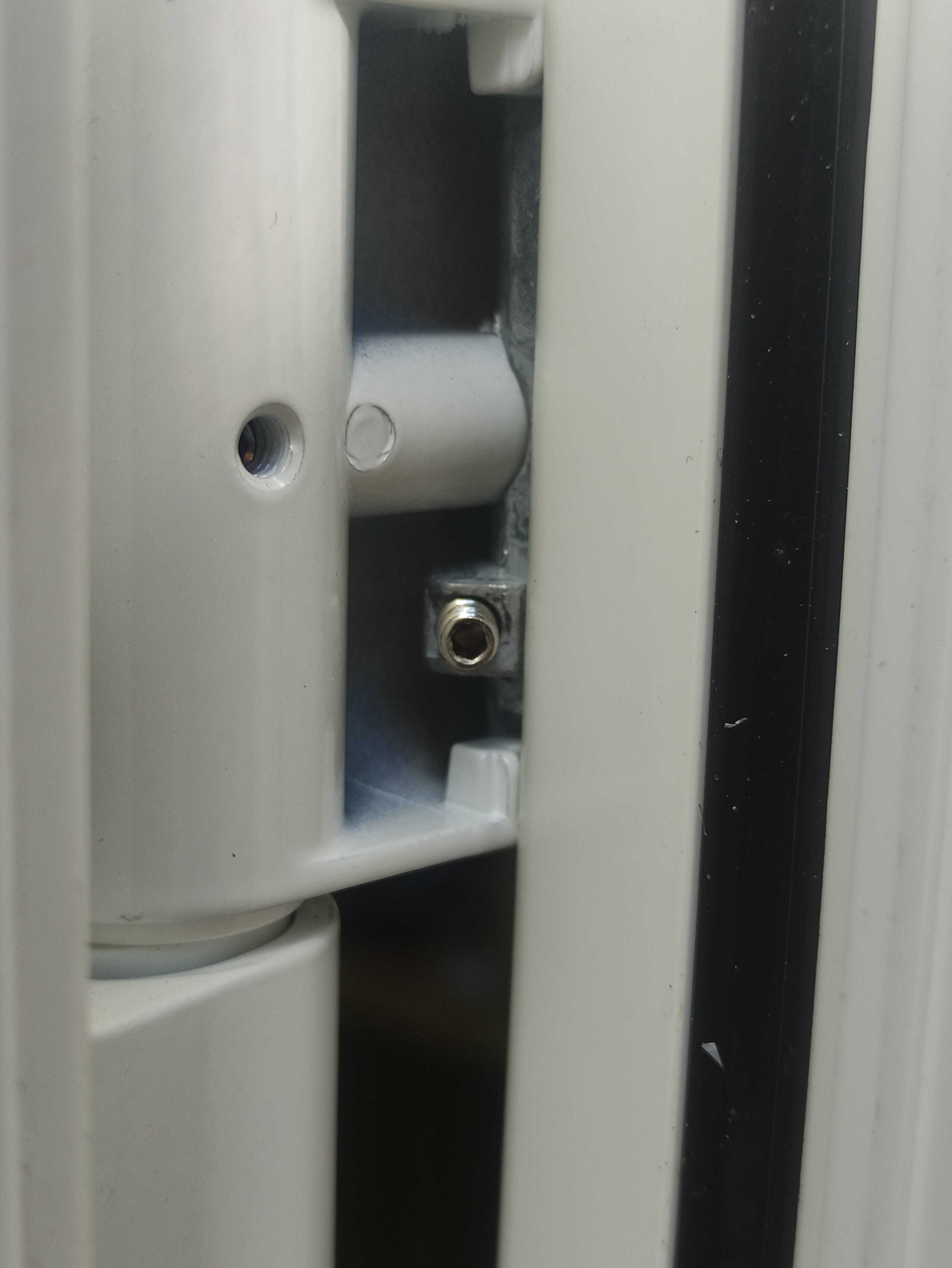

Pepko Опубліковано: 26 червня 2025 Поділитись Опубліковано: 26 червня 2025 1 хвилину тому, yur43 сказав: я про той що на осі, він регулює ексцентриком прижим в зоні петель. Косий же для кріплення кришки. Вроді як ні? Посилання на коментар Поділитися на інших сайтах More sharing options...
yur43 Опубліковано: 26 червня 2025 Поділитись Опубліковано: 26 червня 2025 1 хвилину тому, Pepko сказав: Вроді як ні? корпус петлі з боку дверей якось має зніматися, ото косий для того. А на осі - прижим. Посилання на коментар Поділитися на інших сайтах More sharing options...
Pepko Опубліковано: 26 червня 2025 Поділитись Опубліковано: 26 червня 2025 10 хвилин тому, yur43 сказав: корпус петлі з боку дверей якось має зніматися, ото косий для того. А на осі - прижим. Корпус осі білий пластик, а він вкручений у сірий? Посилання на коментар Поділитися на інших сайтах More sharing options...
Pepko Опубліковано: 26 червня 2025 Поділитись Опубліковано: 26 червня 2025 Може то обратна сторона регуліровочного вінта, що регулює положення двері в проємі, тобто можна регулювати з двох сторін, а саме з торця петлі і від коробки коли двері відчинені? Посилання на коментар Поділитися на інших сайтах More sharing options...
yur43 Опубліковано: 26 червня 2025 Поділитись Опубліковано: 26 червня 2025 29 хвилин тому, Pepko сказав: Корпус осі білий пластик, а він вкручений у сірий? Сірий може кріпити петлю і регулювати відстань полотна від осі. Посилання на коментар Поділитися на інших сайтах More sharing options...

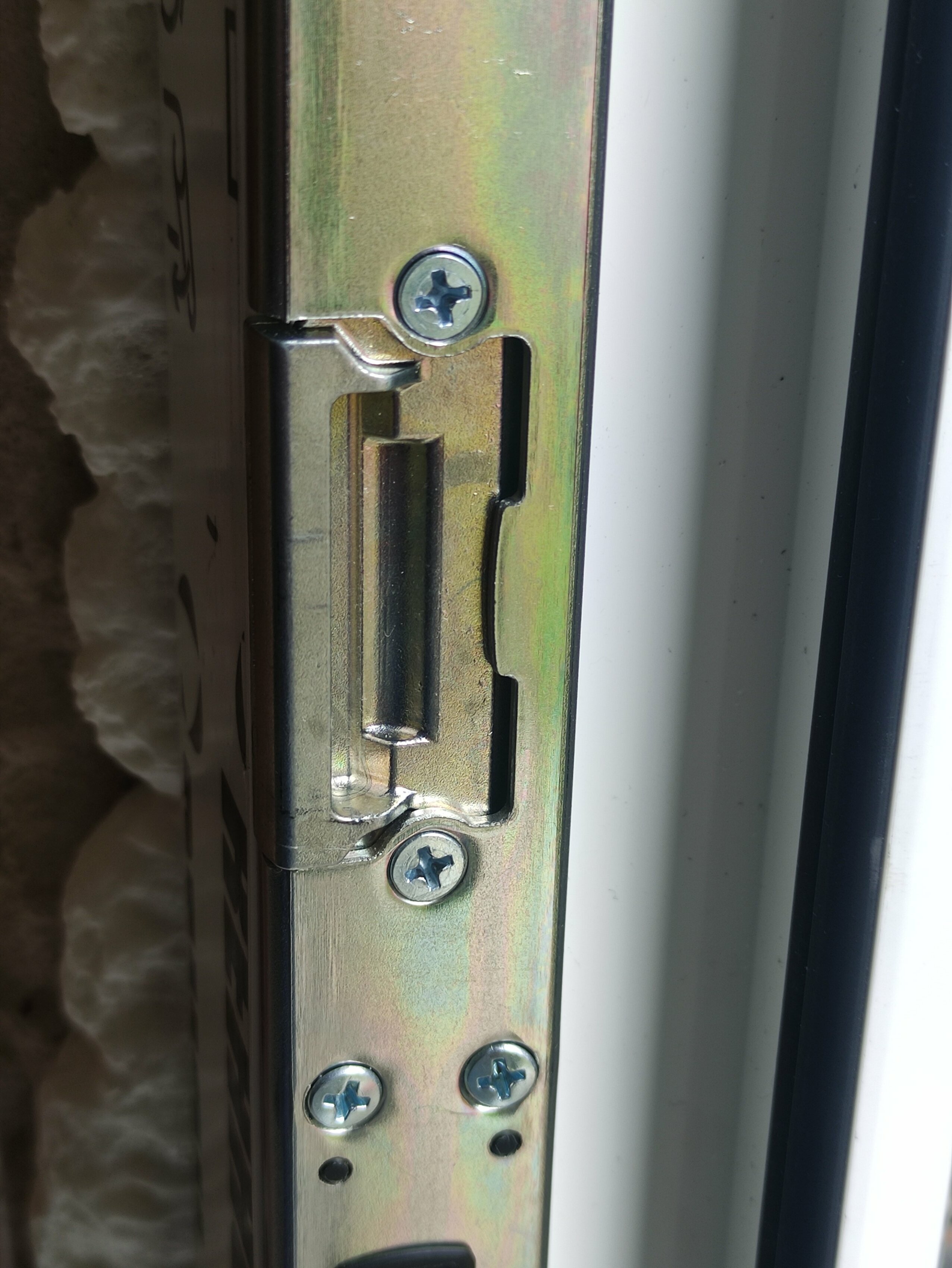

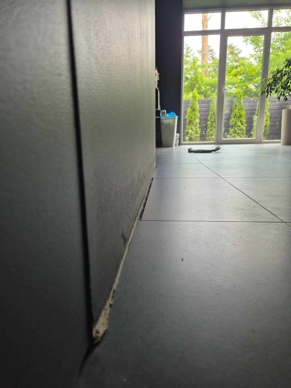

Pepko Опубліковано: 27 червня 2025 Поділитись Опубліковано: 27 червня 2025 1 година тому, yur43 сказав: туди де язичок входить, там глибина. Для нічного положення - ексцентрики роліків. Із за язичка то весь сир-бор, він не входить в отвір, двері по уровню четко виставлені, а на защелку не закриваються, якщо ручку вгору а потім горизонтально перевести то закриваються, на нічний режим ручка вгору, посередині прижимаються сильніше чим низ і верх полотна, ручку вниз чітко відкриваються на барашек/ключ теж закриваються четко. Шановний добродію, налив ще 300 грам в карму, підскажіть нам темним є алгоритм/послідовність дій по регулювання дверей/полотна, от него плясать? Заздалегідь вдячний за інфу. Посилання на коментар Поділитися на інших сайтах More sharing options...
Pepko Опубліковано: 27 червня 2025 Поділитись Опубліковано: 27 червня 2025 Отут вниз де отвір для язичка вниз треба або полотно вверх? А по глибині так є достатньо регуліровки. ! Посилання на коментар Поділитися на інших сайтах More sharing options...
andrey_ka Опубліковано: 27 червня 2025 Поділитись Опубліковано: 27 червня 2025 1 година тому, Pepko сказав: двері по уровню четко виставлені, І полотно , і рама по рівню ? Закрийте двері і поміряйте розмір , від краю дверного полотна до краю рами , зверху , посередині і внизу. Сині розміри мають бути між собою однакові. Червоні розміри мають бути між собою однакові. Перевірте діагоналі полотна. Перевірте діагоналі коробки. Візьміть правило 2м та поприкладайте до рами та полотна в усіх можливих площинах . Ніякої дуги , пропеллера , і.т.п... не повинно бути. ПС.. Щоб підняти полотно вверх/вниз знизу петлі має бути шестигранник. Посилання на коментар Поділитися на інших сайтах More sharing options...

yur43 Опубліковано: 27 червня 2025 Поділитись Опубліковано: 27 червня 2025 2 години тому, Pepko сказав: Отут вниз де отвір для язичка вниз треба або полотно вверх? А по глибині так є достатньо регуліровки. схоже шо язичок по низу проходить, можливо треба підняти полотно, або виправити його геометрію. Посилання на коментар Поділитися на інших сайтах More sharing options...
Pepko Опубліковано: 27 червня 2025 Поділитись Опубліковано: 27 червня 2025 3 години тому, yur43 сказав: схоже шо язичок по низу проходить, можливо треба підняти полотно, або виправити його геометрію. Ніж підкладував між нижньою частию язичка та отвором у планці то на глаз так приблизно полотно на пару м.м. потрібно підняти, чи може двері по коробці в ширину 1 метр і дають косину від своєї ваги, хотя стоять на 4 петлях але може по сварочному шву їх перекосити, але не труть знизу поки що Посилання на коментар Поділитися на інших сайтах More sharing options...
