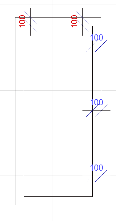

Pepko Опубліковано: 28 червня 2025 Поділитись Опубліковано: 28 червня 2025 16 годин тому, andrey_ka сказав: І полотно , і рама по рівню ? Закрийте двері і поміряйте розмір , від краю дверного полотна до краю рами , зверху , посередині і внизу. Сині розміри мають бути між собою однакові. Червоні розміри мають бути між собою однакові. Перевірте діагоналі полотна. Перевірте діагоналі коробки. Візьміть правило 2м та поприкладайте до рами та полотна в усіх можливих площинах . Ніякої дуги , пропеллера , і.т.п... не повинно бути. ПС.. Щоб підняти полотно вверх/вниз знизу петлі має бути шестигранник. Підскажіть ще шановний добродію по висоті на петлях знизу підкрутити полотно двер вверхі з якої петлі починати і як остальні потім підігнати вверх, чи крутити їх на певну кількість обертів по черзі, але я не впевнений що вони виставлені по горизонталі з заводу всі однаково, алгоритм дій як ий? Посилання на коментар Поділитися на інших сайтах More sharing options...

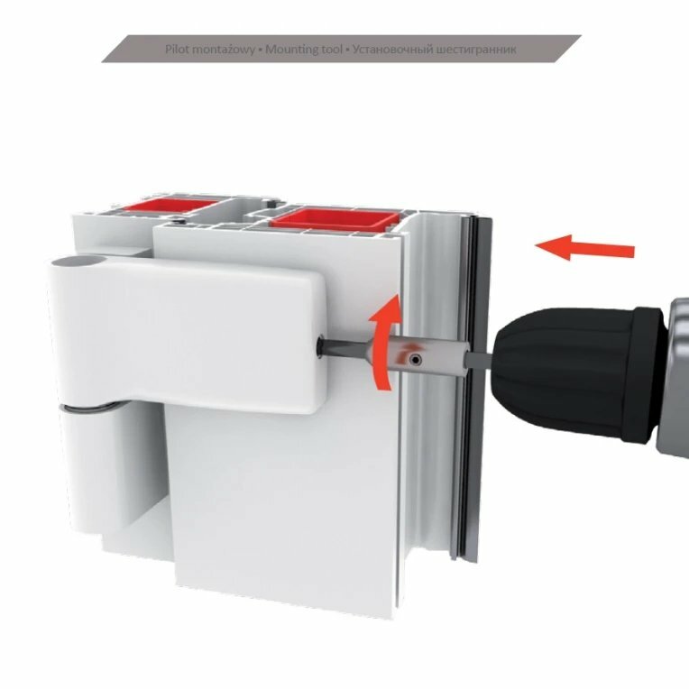

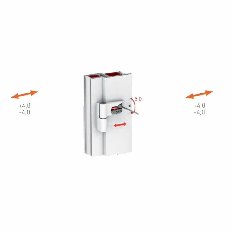

andrey_ka Опубліковано: 28 червня 2025 Поділитись Опубліковано: 28 червня 2025 21 хвилину тому, Pepko сказав: А щоб в прийомі двері вирівняти там з торця петлі є отвір під шестигранних, звідки починати регулювання по горизонталі? Крутити одночасно гвинт верхньої та нижньої петлі , в різні боки. Середні петлі при цьому рзслабити або зняти. ПС.. Перед цим переконатись , що петлі не зафіксовані. Зняти кришку петлі і якщо є відпустити гвинти фіксації петлі (не ті що кріплять петлю до полотна). Після регулювання ці гвинти затягнути . 24 хвилини тому, Pepko сказав: А таку операція без зняття полотна зробити ніяк не можна? Тобто підняти полотно трохи вище? Я ж описав. Полотно при цьому знімати не треба. Цитата Або почергово: Ставите мітки на петлі та дверному полотні в одному рівні. Знімаєте захисну кришку петлі. Відкручуєте саморізи які кріплять петлю до дверного полотна. Відкриваєте /закриваєте саму петлю (просто похилитайте її туди/сюди) Приставляєте її на місце та дивитесь на мітки , вони мають збігатись. Якщо мітки не сходяться (мітка яка на петлі стала нижче) то це означає , що штифт не впирався в петлю. Тоді потрібно гвинт знизу петлі підкрутити , щоб мітки зійшлись. Почергово повторюєте для кожної петлі. ПС.. Під час регулювання полотна вверх/вниз його потрібно підважити (підняти на декілька мм) , це щоб зняти навантаження з гвинтів які будете крутити. Посилання на коментар Поділитися на інших сайтах More sharing options...

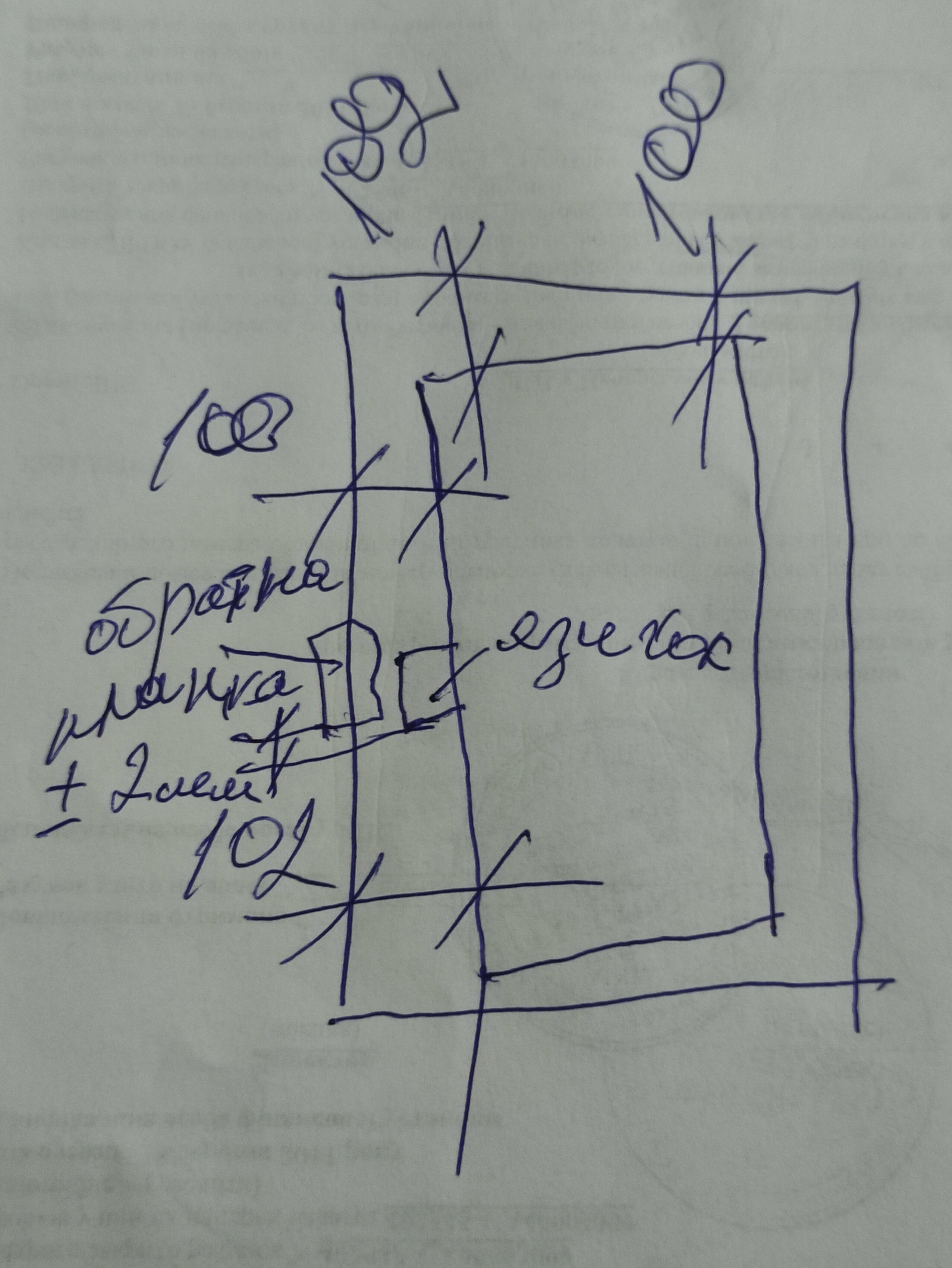

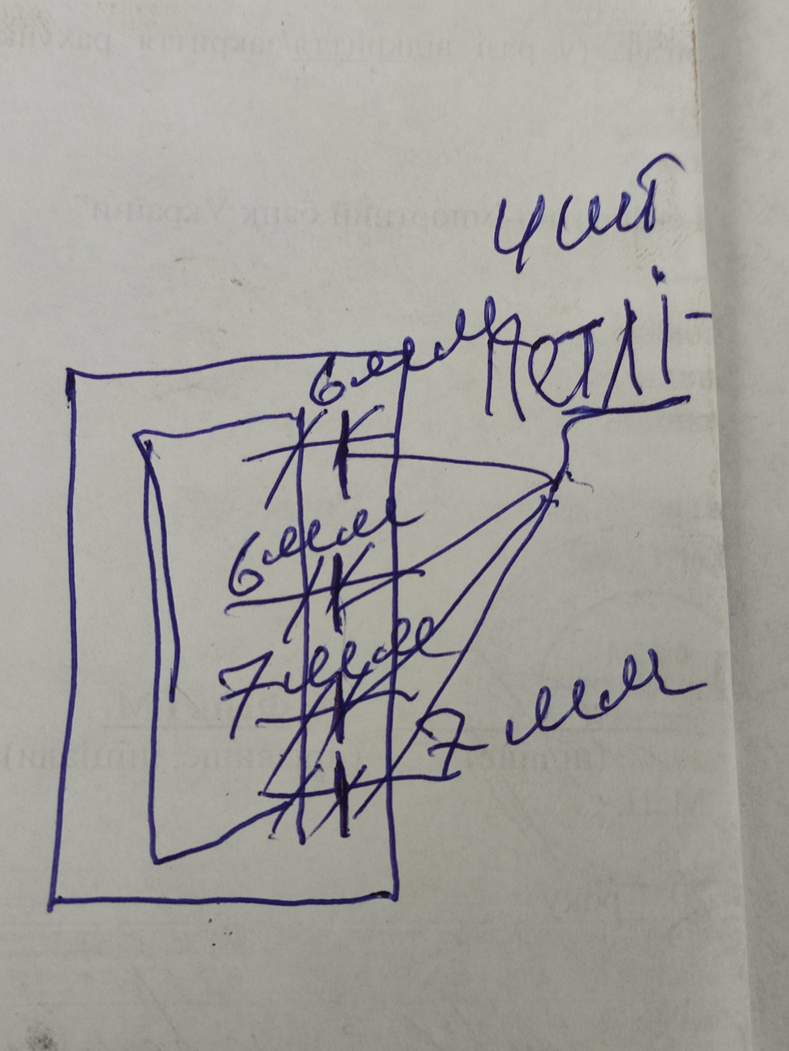

Pepko Опубліковано: 28 червня 2025 Поділитись Опубліковано: 28 червня 2025 Отака картина маслом виходить, цифри умовні, різниця реальна. Посилання на коментар Поділитися на інших сайтах More sharing options...
Pepko Опубліковано: 28 червня 2025 Поділитись Опубліковано: 28 червня 2025 (змінено) Петлі на заводі виставлені со знанієм дела, знали що просяде, зазор між полотном двері і корпусом петлі (міряв щуром) на двох верхніх 6 мм, на двох нижніх по 7 м.м. позову помагальника та ще мірну діагональ полотна Змінено 28 червня 2025 користувачем Pepko Посилання на коментар Поділитися на інших сайтах More sharing options...
Pepko Опубліковано: 28 червня 2025 Поділитись Опубліковано: 28 червня 2025 2 години тому, andrey_ka сказав: Крутити одночасно гвинт верхньої та нижньої петлі , в різні боки. Середні петлі при цьому рзслабити або зняти. ПС.. Перед цим переконатись , що петлі не зафіксовані. Зняти кришку петлі і якщо є відпустити гвинти фіксації петлі (не ті що кріплять петлю до полотна). Після регулювання ці гвинти затягнути . Я ж описав. Полотно при цьому знімати не треба. ПС.. Під час регулювання полотна вверх/вниз його потрібно підважити (підняти на декілька мм) , це щоб зняти навантаження з гвинтів які будете крутити. Дякую за інфу. Посилання на коментар Поділитися на інших сайтах More sharing options...

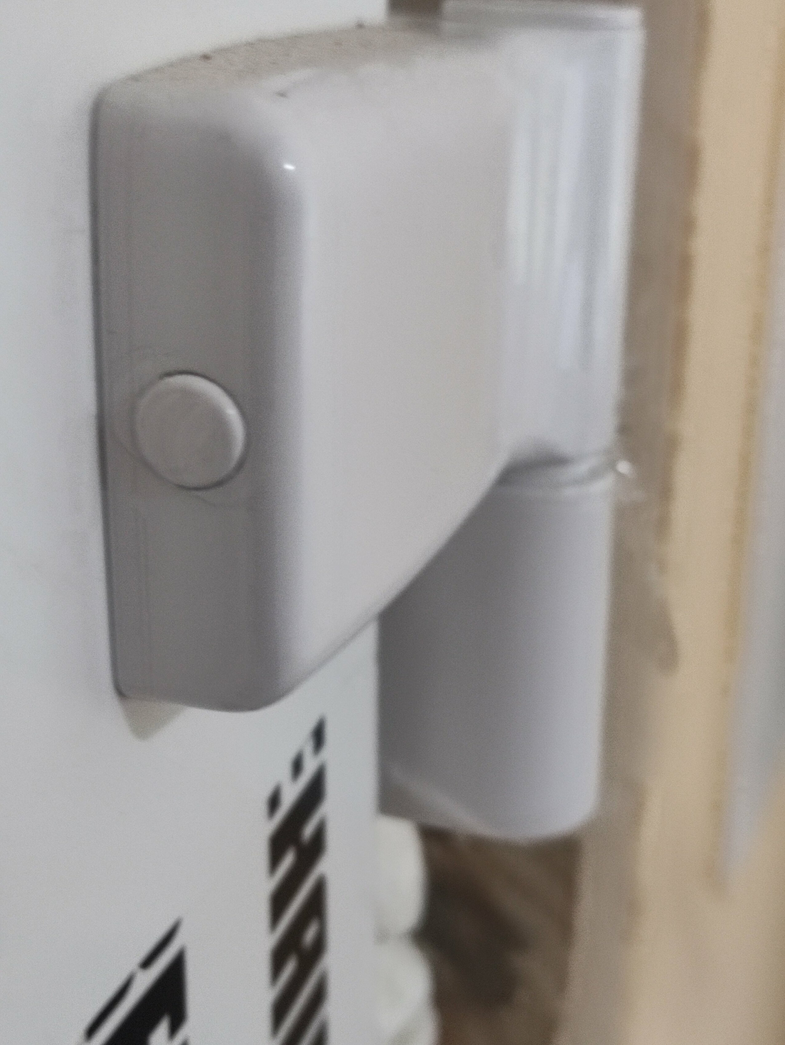

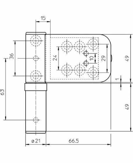

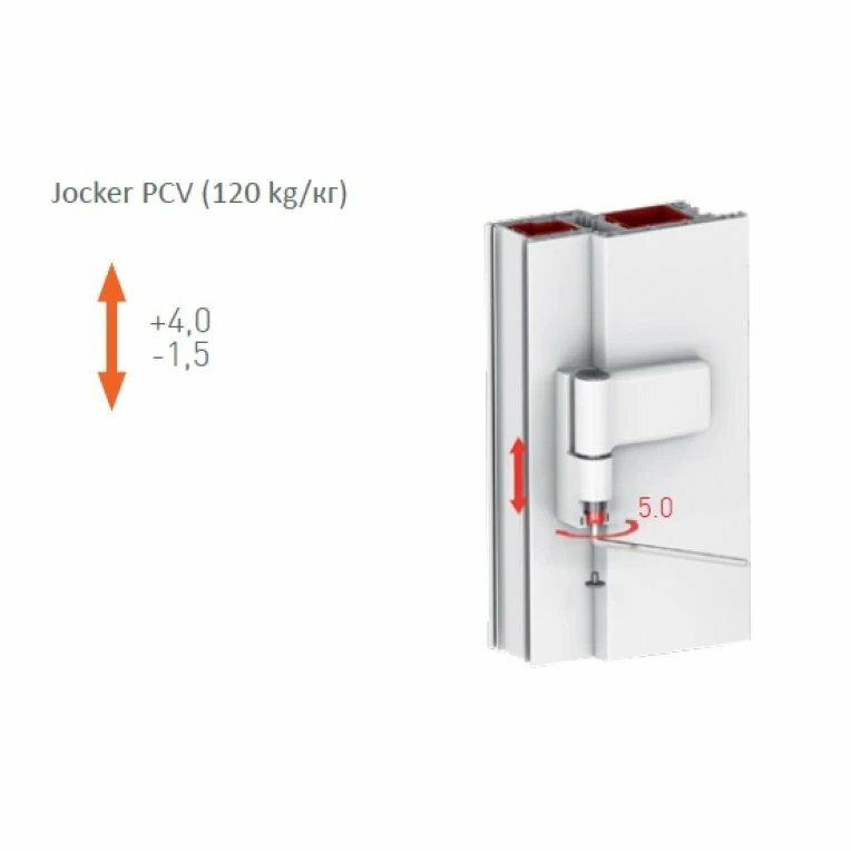

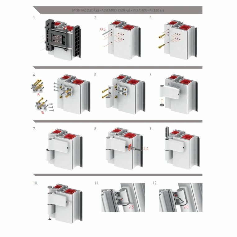

Pepko Опубліковано: 28 червня 2025 Поділитись Опубліковано: 28 червня 2025 Православні і не тільки, хто мав діло з саме такими петлями ,901.9016.17,5.A petli/ Петля 120 кг Jocker E-60/70, RAL9016 що нарив додаю. Посилання на коментар Поділитися на інших сайтах More sharing options...

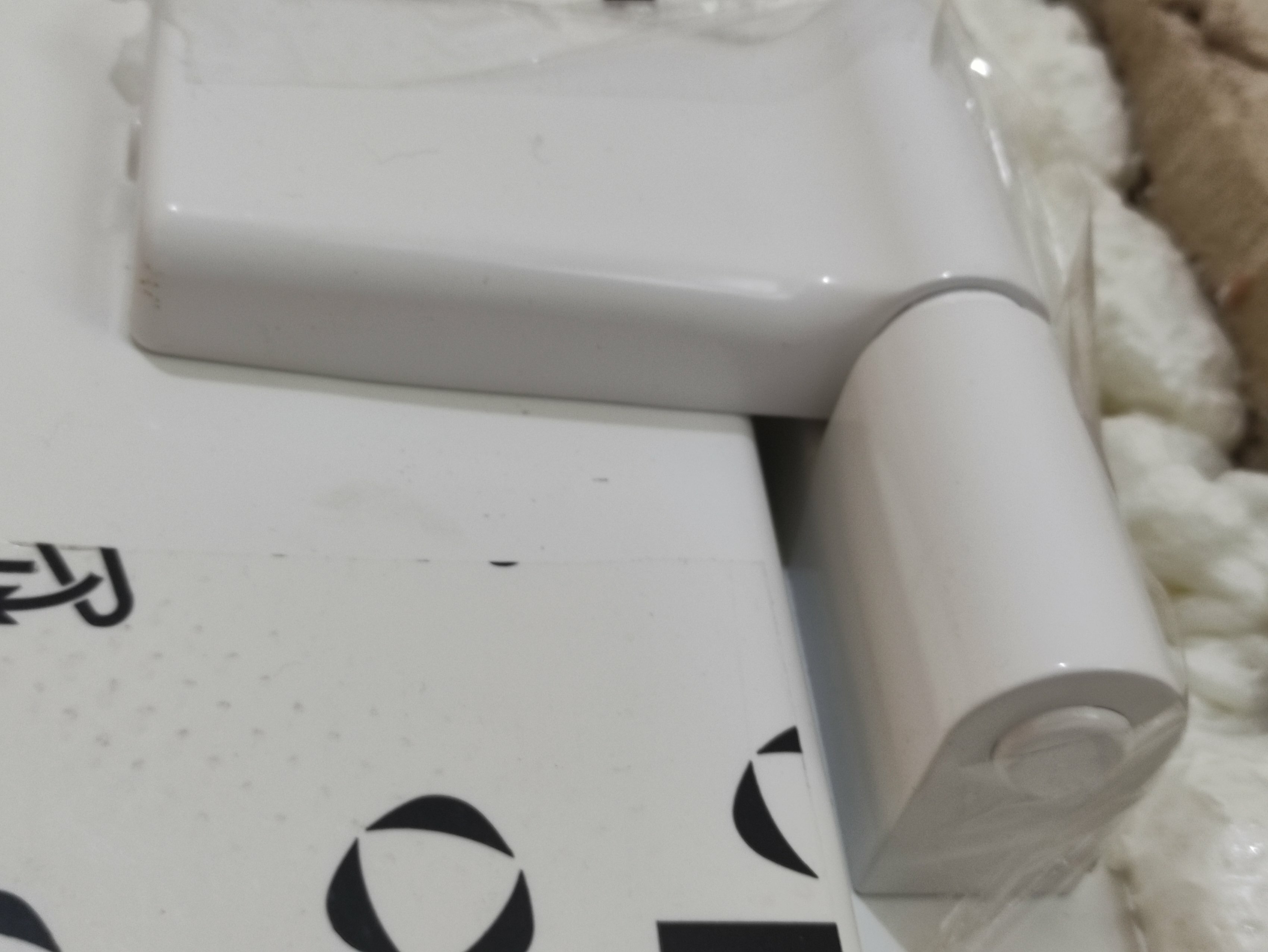

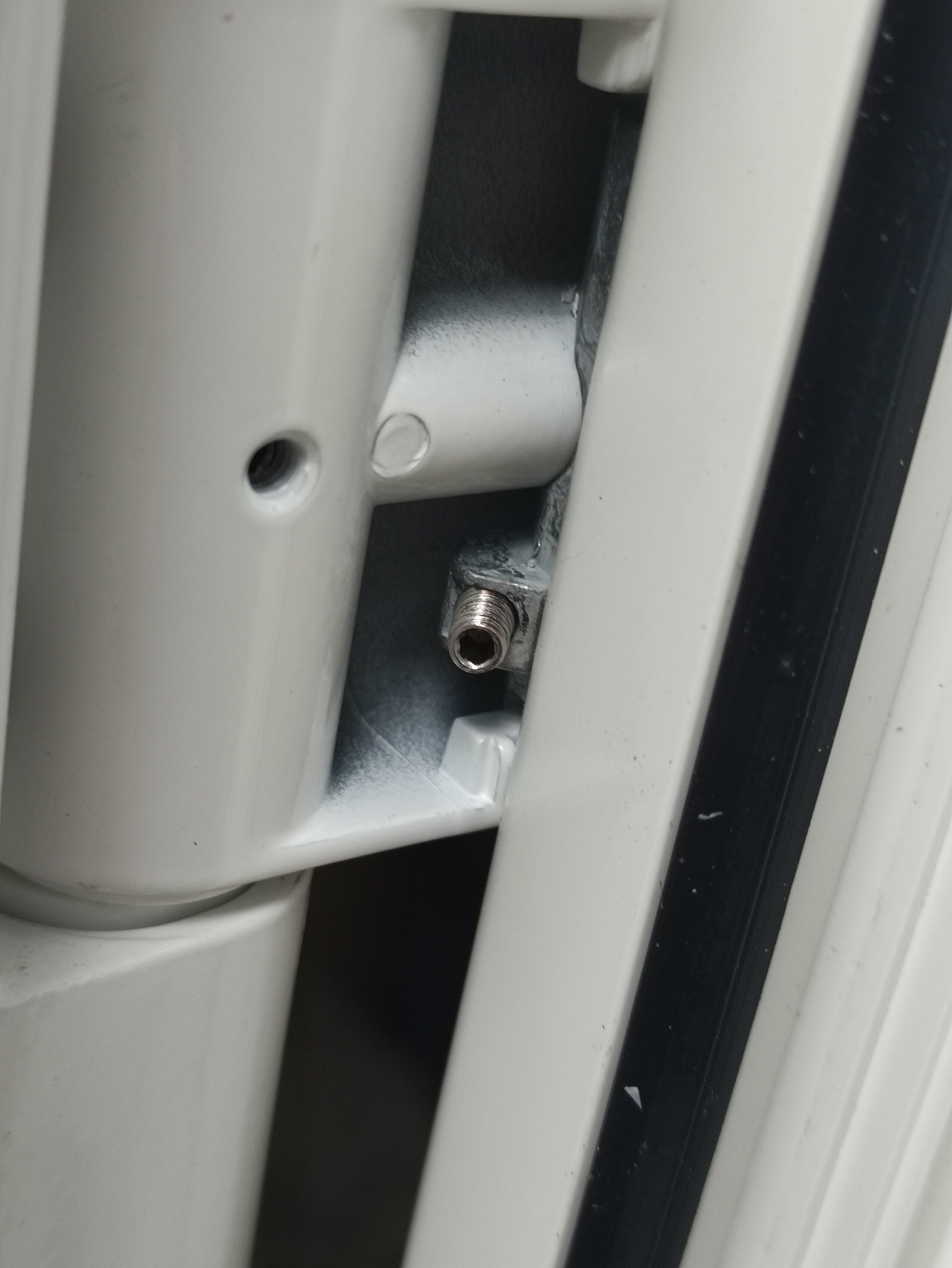

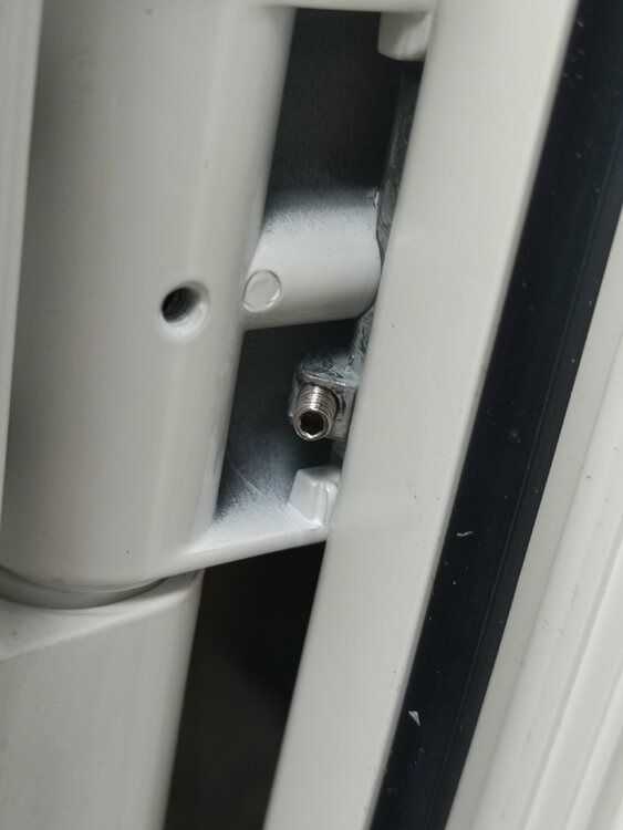

Pepko Опубліковано: 28 червня 2025 Поділитись Опубліковано: 28 червня 2025 Ну и про косий винтік, я так і не поняв для чого він потрібний? Посилання на коментар Поділитися на інших сайтах More sharing options...

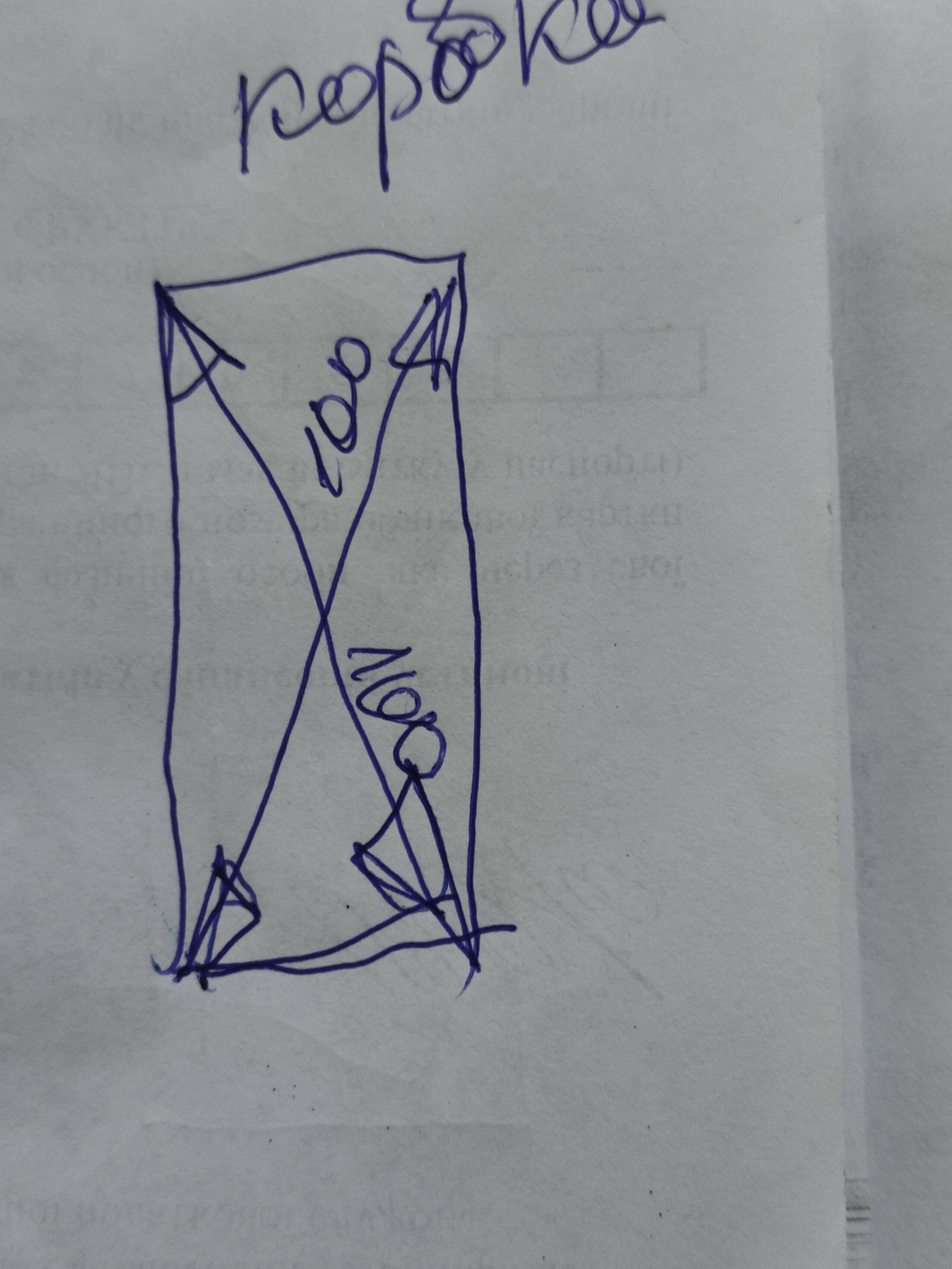

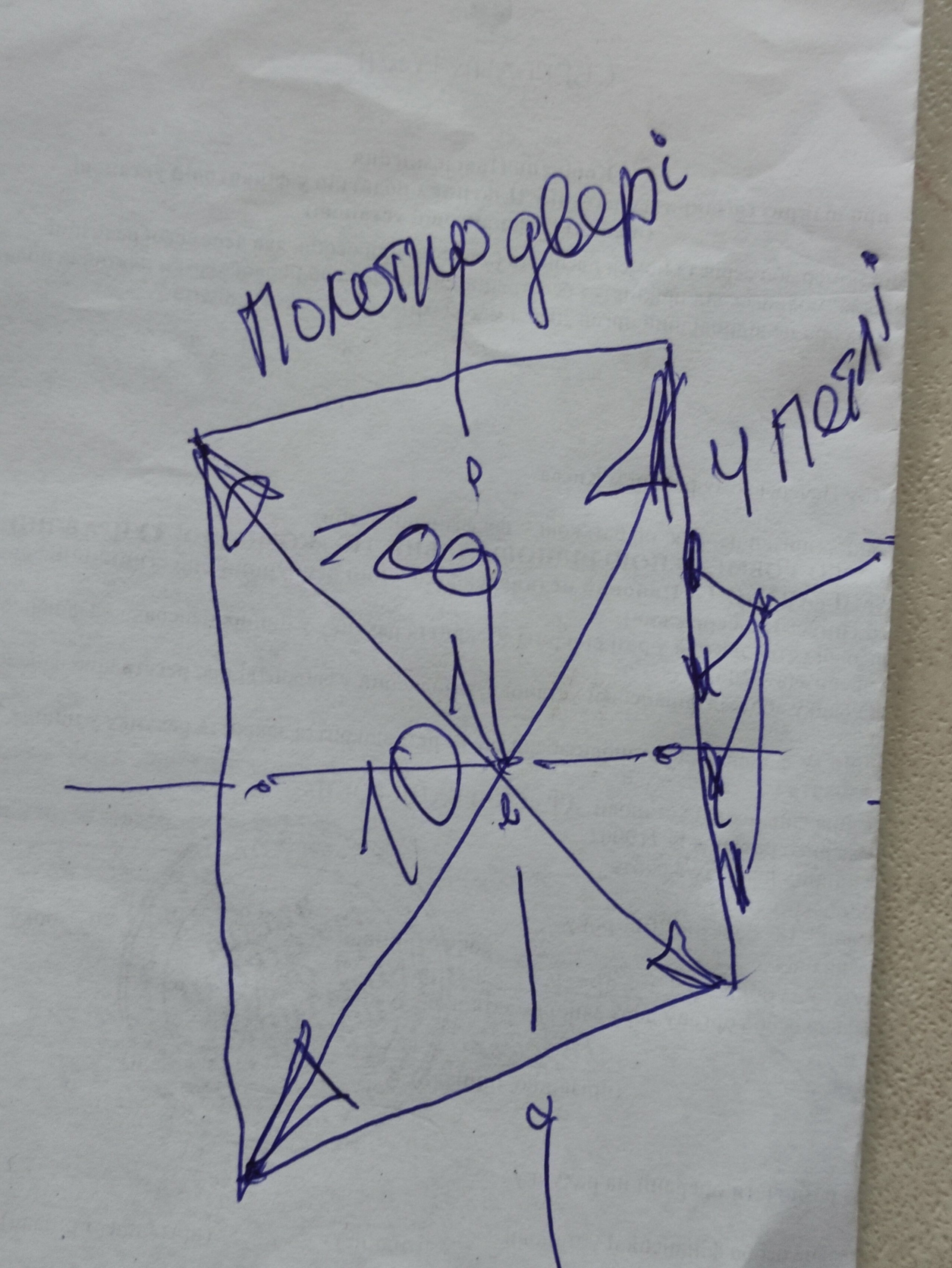

Pepko Опубліковано: 28 червня 2025 Поділитись Опубліковано: 28 червня 2025 (змінено) Ну і вишенька на тортик.. Цифри условні, різниця у сантиметрах в розмірах реальна. Змінено 28 червня 2025 користувачем Pepko Посилання на коментар Поділитися на інших сайтах More sharing options...
andrey_ka Опубліковано: 28 червня 2025 Поділитись Опубліковано: 28 червня 2025 1 годину тому, Pepko сказав: Ну и про косий винтік, я так і не поняв для чого він потрібний? Скоріш за все фіксує ту частину петлі яка прикручується до полотна і зовнішню , білу. https://www.youtube.com/watch?v=Dupl1Z5IOjE Посилання на коментар Поділитися на інших сайтах More sharing options...
yur43 Опубліковано: 28 червня 2025 Поділитись Опубліковано: 28 червня 2025 1 годину тому, Pepko сказав: Ну і вишенька на тортик.. Цифри условні, різниця у сантиметрах в розмірах реальна. Треба правити полотно, як я і казав. Посилання на коментар Поділитися на інших сайтах More sharing options...
andrey_ka Опубліковано: 28 червня 2025 Поділитись Опубліковано: 28 червня 2025 1 годину тому, Pepko сказав: Ну і вишенька на тортик.. Це не брак встановлення. Якщо продавани морозяться зверніться безпосередньо на завод виробник. Посилання на коментар Поділитися на інших сайтах More sharing options...
Pepko Опубліковано: 28 червня 2025 Поділитись Опубліковано: 28 червня 2025 49 хвилин тому, yur43 сказав: Треба правити полотно, як я і казав. Согласен, але вони вроді би ще як на гарантії, і заплатив 20 штук ще й самому правити, як на мене це 😭занадто. Посилання на коментар Поділитися на інших сайтах More sharing options...
