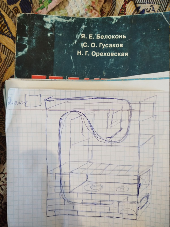

Embedded Опубліковано: 17 червня Поділитись Опубліковано: 17 червня Треба зробити невелику грубку бо замало місця для неї.Планую зробити як на малюнку 4х2 киппичі. Хочу зробити з гарної цегли й не штукатурити.Яку для цьоьго брати цеглу , та на який розчин класти? І ще питання : на рівні 90 см від полу в стіні йде проводка Чи можливо кілька рядів на рівні проводкм викласти діатомовою цеглою? Посилання на коментар Поділитися на інших сайтах More sharing options...
lastandr Опубліковано: 17 червня Поділитись Опубліковано: 17 червня 1 час назад, Embedded сказал: Планую зробити як на малюнку 4х2 киппичі 1 час назад, Embedded сказал: Чи можливо кілька рядів на рівні проводкм викласти діатомовою цеглою? 1.Ну довжину в 4 цеглини ще можно зробити, а ось ширина меньше 3-х не вийде, бо сама топка викладаетця с шамотногой цегли і внутрішній розмір мае бути не менше за 400х400х400мм, інакше камера згорання буде замала і дим буде идти в хату. А вже потім цю топку можна обкласти лицювальної цеглей . 2. Можливо, тільки вона не дешева, а після шамотной цегли можно класти і звичайну червону цеглу... Посилання на коментар Поділитися на інших сайтах More sharing options...
Embedded Опубліковано: 17 червня Автор Поділитись Опубліковано: 17 червня (змінено) Не має там місця . Там де планую змурувати від стіни до вікна максимум 60 см.. Нажаль... Ну і топку на ребро покласти теж не варіант? Змінено 17 червня користувачем Embedded Посилання на коментар Поділитися на інших сайтах More sharing options...

lastandr Опубліковано: 18 червня Поділитись Опубліковано: 18 червня 20 часов назад, Embedded сказал: Ну і топку на ребро покласти теж не варіант? Я так і рахував на ребро... Посилання на коментар Поділитися на інших сайтах More sharing options...

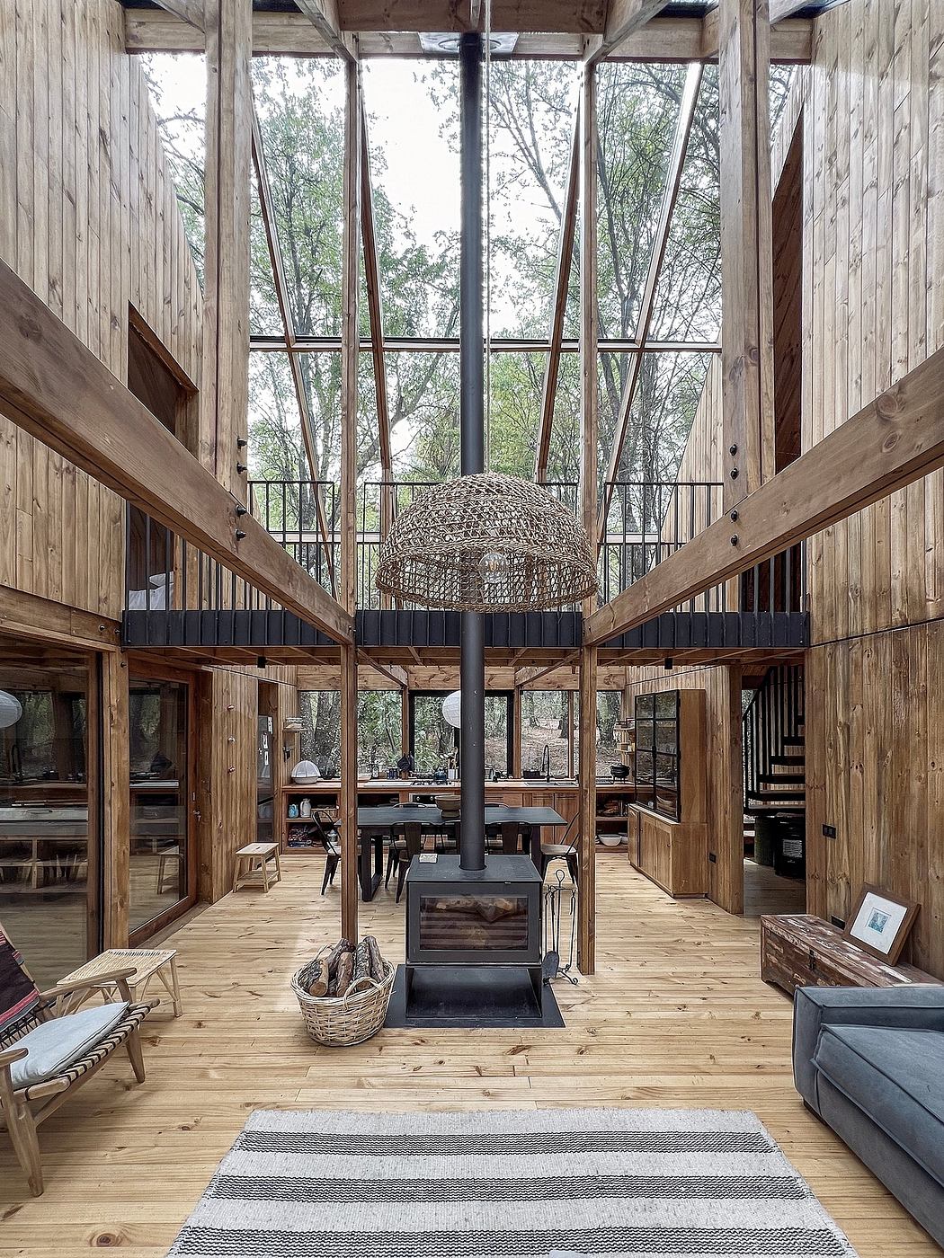

henko Опубліковано: 18 червня Поділитись Опубліковано: 18 червня В 17.06.2025 в 12:10, Embedded сказал: Треба зробити невелику грубку бо замало місця для неї.Планую зробити як на малюнку 4х2 киппичі. Хочу зробити з гарної цегли й не штукатурити.Яку для цьоьго брати цеглу , та на який розчин класти? І ще питання : на рівні 90 см від полу в стіні йде проводка Чи можливо кілька рядів на рівні проводкм викласти діатомовою цеглою? Не робіть це гівно. Бо буде весь будинок воняти. Краще поставьте отаку герметичну Посилання на коментар Поділитися на інших сайтах More sharing options...
