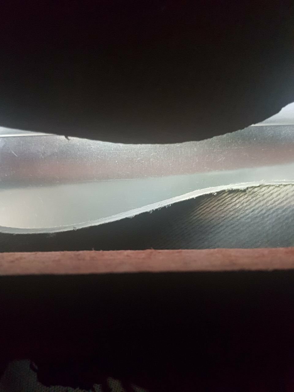

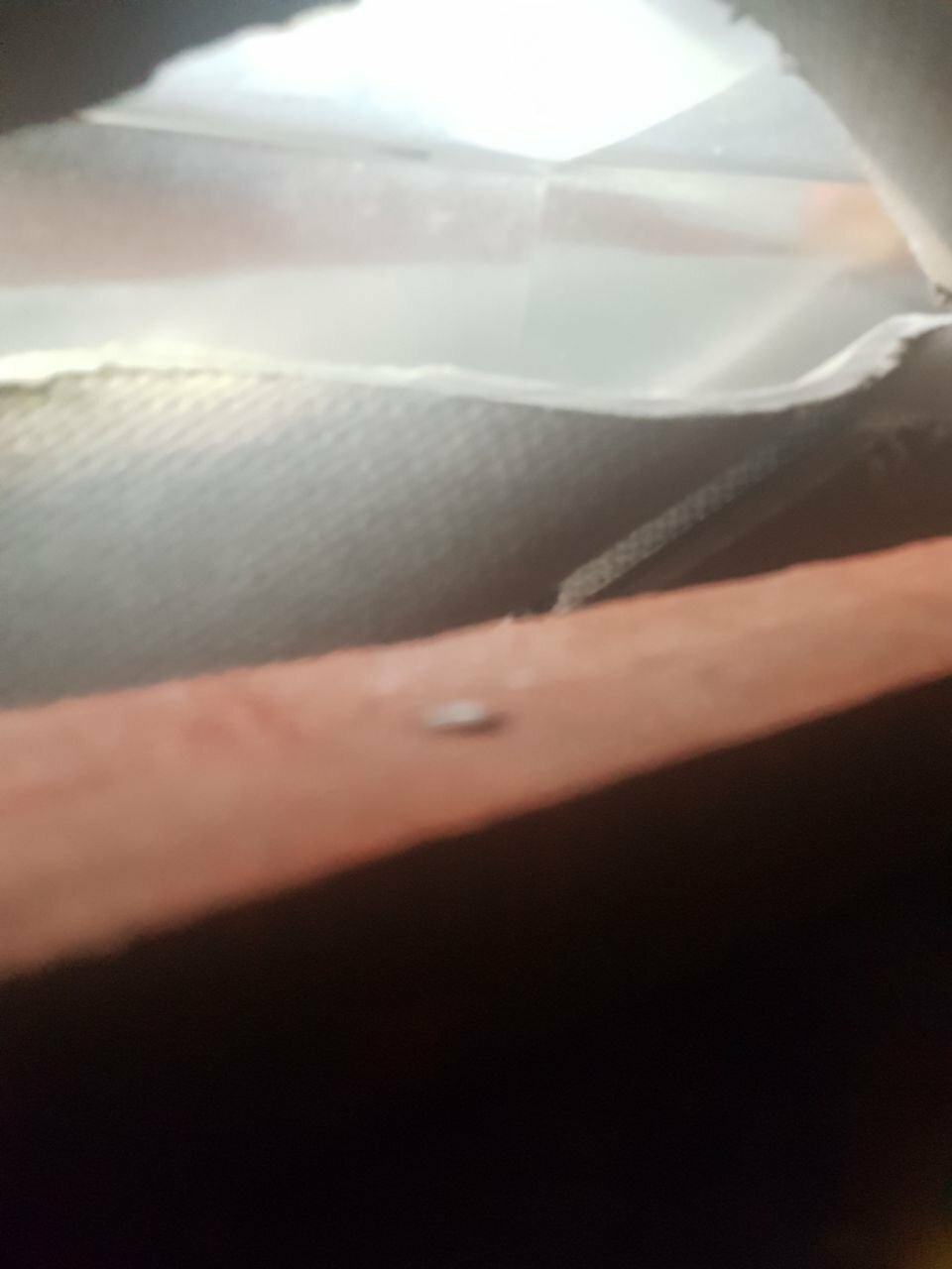

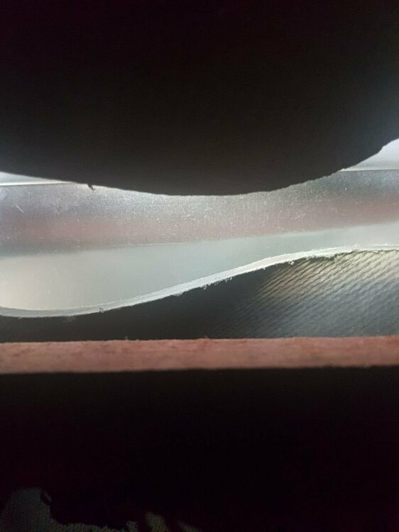

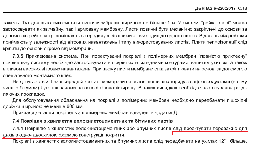

OlegKaras Опубліковано: 17 червня Поділитись Опубліковано: 17 червня (змінено) Здравствуйте! Дано. Вальмовоя крыша, которая пострадала от шахеда. Потребовалась замена всех скатов. Сткаты 45 градусов. В итоге вопрос что к обрешётке, подрядчик использовал брус частично кривой, ладно еще в промежутках для поддержания листа, но не на конце же листа, некоторые брусья даже не зачистили от остатков коры, ну хоть каким то антисептиком обработали косо-криво. Больше интересует по каким нормам на стыке скатов (на ребрах) зазоры 150+мм, так еще рез кривой и все дело накрыто коньком 200*200. Туда же будет попадать дождь, наметаться снег. Одни отговорки "ну там же мембрана лежит, по ней стечет" Мембрана какой-то ноунейм украинский Brava. Кроме каких то тех характеристик нет даже срока службы эксплуатации. Тот же ChatGPT говорит, что разор на стыке скатов не более 100мм и конек должен быть минимум 250*250. Пока те нормативные документы , что нашел в гугле не дают ответа на мой вопрос ( Возможно кто-то может дать ссылку на ДБН, ДСТУ, .... что более конструктивно говорить подрядчиком ибо мои просьбы назвать документ, по какому он так криво выполнил работы, игнорирует. И еще такой вопрос. Зачем мне набивали новые рейки, если старая обрешётка была целой и даже не подверглась старению/гниению на 30 лет, на ней лежал рубероид ? фото в аттаче, что удалось сделать через дырку где не закрыли мембраной Спойлер Змінено 17 червня користувачем OlegKaras Посилання на коментар Поділитися на інших сайтах More sharing options...

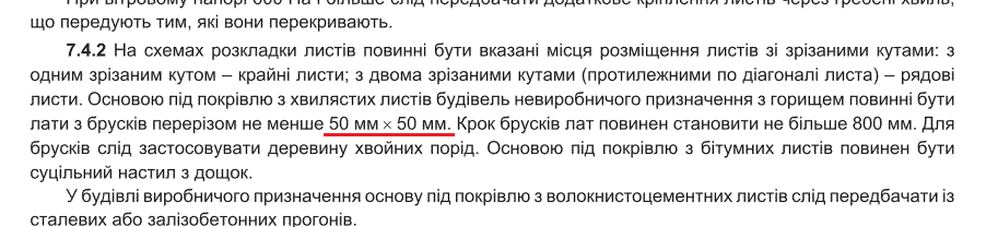

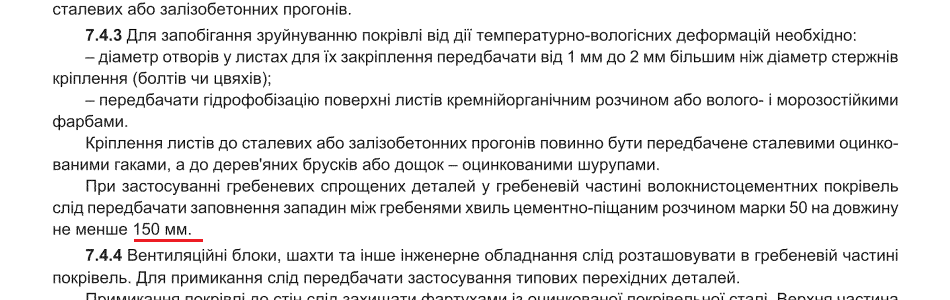

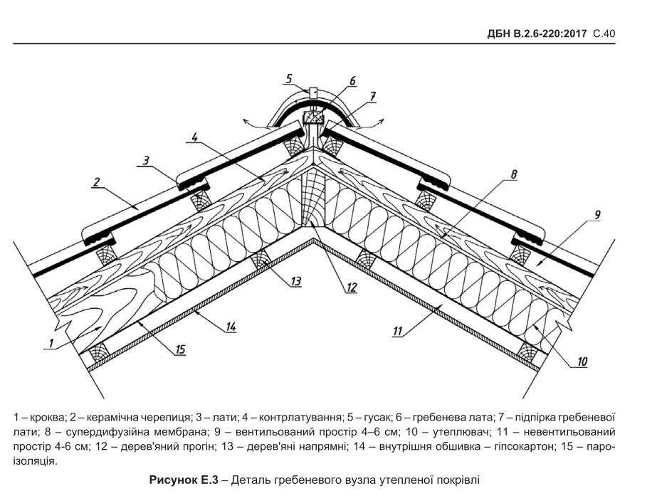

andrey_ka Опубліковано: 17 червня Поділитись Опубліковано: 17 червня 1 година тому, OlegKaras сказав: Дано. Вальмовоя крыша, которая пострадала от шахеда. Потребовалась замена всех скатов. Сткаты 45 градусов. Ну можна почати з того , що на вальмі шифер взагалі не використовують (принаймні не рекомендують). 1 година тому, OlegKaras сказав: В итоге вопрос что к обрешётке, подрядчик использовал брус частично кривой, ладно еще в промежутках для поддержания листа, но не на конце же листа, некоторые брусья даже не зачистили от остатков коры, ну хоть каким то антисептиком обработали косо-криво. Можете подивитись які там лати , якщо вони не відповідають ось цьому розміру , то ви вправі вимагати заміни. Ну і відповідно ніякої кори там не повинно бути і близько. 1 година тому, OlegKaras сказав: Больше интересует по каким нормам на стыке скатов (на ребрах) зазоры 150+мм, так еще рез кривой и все дело накрыто коньком 200*200. Так як шифер на вальмі не використовують , то можливо через це і так мало інфи що до цього. Можете послатись ось на це: Відповідно і перекриття коньків на гребенях має бути по 150мм. А зазорів там взагалі ніяких не має бути. На коньку має бути все типово: 1 година тому, OlegKaras сказав: Мембрана какой-то ноунейм украинский Brava. Кроме каких то тех характеристик нет даже срока службы эксплуатации. Ну , мембрана на шифері не обов`язково. Тобто , якщо там її не буде взагалі , то це не косяк. 1 годину тому, OlegKaras сказав: И еще такой вопрос. Зачем мне набивали новые рейки, если старая обрешётка была целой и даже не подверглась старению/гниению на 30 лет, на ней лежал рубероид ? Куди набивали , як набивали , які набивали ? Намалюйте схематично що і як. 1 годину тому, OlegKaras сказав: Возможно кто-то может дать ссылку на ДБН, ДСТУ, .... На першому малюнку є назва необхідного вам документа. ПС.. Про всяк випадок , матеріал покриття шифер ? Посилання на коментар Поділитися на інших сайтах More sharing options...
OlegKaras Опубліковано: 17 червня Автор Поділитись Опубліковано: 17 червня (змінено) 1 час назад, andrey_ka сказал: ПС.. Про всяк випадок , матеріал покриття шифер ? да, шифер выделила райадминистрация и подрядчика она же нашла тип через тендер, а тот в свою очередь субподрядчика. который о нормативах ток слышал 1 час назад, andrey_ka сказал: Куди набивали , як набивали , які набивали ? набивали на старую обрешетку, я не дал добро ее снимать ибо не понимал почему нельзя ее использовать, на вопрос получал ответ "нам сказали". кто сказал , почему сказал, история умалчивает 1 час назад, andrey_ka сказал: Так як шифер на вальмі не використовують , то можливо через це і так мало інфи що до цього дом строился потихоньку 1989-1992/3 и в те времена кроме шифера ничего не было, который еще попробуй достать 1 час назад, andrey_ka сказал: Ну , мембрана на шифері не обов`язково. Тобто , якщо там її не буде взагалі , то це не косяк. у меня считай крыша "живая" за столько лет благодаря рубероиду, который лежал под шифером. изначально они тоже мне рассказывали что там ничго не должно ложиться под шифер, но боюсь с их исполнение крыши и без мембраны у меня кастрюль не хватило бы во время ливней и зимой сугробы с чердака выносил бы. я уже молчу, что мне пришлось покупать оцинковку и просить обойти ей дымоход, а то просто хотели пристыковать шифер нижней волной и обмазать мастикой, т.е. такое понятие как температурное расширение им не знакомо, через год два просто все потекло бы в дом Змінено 17 червня користувачем OlegKaras Посилання на коментар Поділитися на інших сайтах More sharing options...

andrey_ka Опубліковано: 17 червня Поділитись Опубліковано: 17 червня 37 хвилин тому, OlegKaras сказав: у меня считай крыша "живая" за столько лет благодаря рубероиду, который лежал под шифером. изначально они тоже мне рассказывали что там ничго не должно ложиться под шифер, но боюсь с их исполнение крыши и без мембраны у меня кастрюль не хватило бы во время ливней и зимой сугробы с чердака выносил бы. Ну звісно якщо робити аби як , то рубероїд як і ГІ не аби яка страховка. А якщо робити по бумажці , то можна і зекономити. 41 хвилину тому, OlegKaras сказав: который о нормативах ток слышал І навіщо вам тоді норми. Ви йому про норми , а він вам - ну і шо. Посилання на коментар Поділитися на інших сайтах More sharing options...

OlegKaras Опубліковано: 17 червня Автор Поділитись Опубліковано: 17 червня (змінено) 3 часа назад, #roofinspector сказал: Разумней будет сюда скинуть фото ваших проблем и мы вам подскажем как их решить фото есть в первом посте под спойлером, самое оптимальное как по мне, это заменить коньки на 300*300, чтоб не перекладывать шифер ну я попробую повыносить мозг райадминистрации, которая выступает в лице заказчика, если не получится, то буду уже за свои кровные искать нормального подрядчика, который возьмется исправить их косяки Змінено 17 червня користувачем OlegKaras Посилання на коментар Поділитися на інших сайтах More sharing options...
