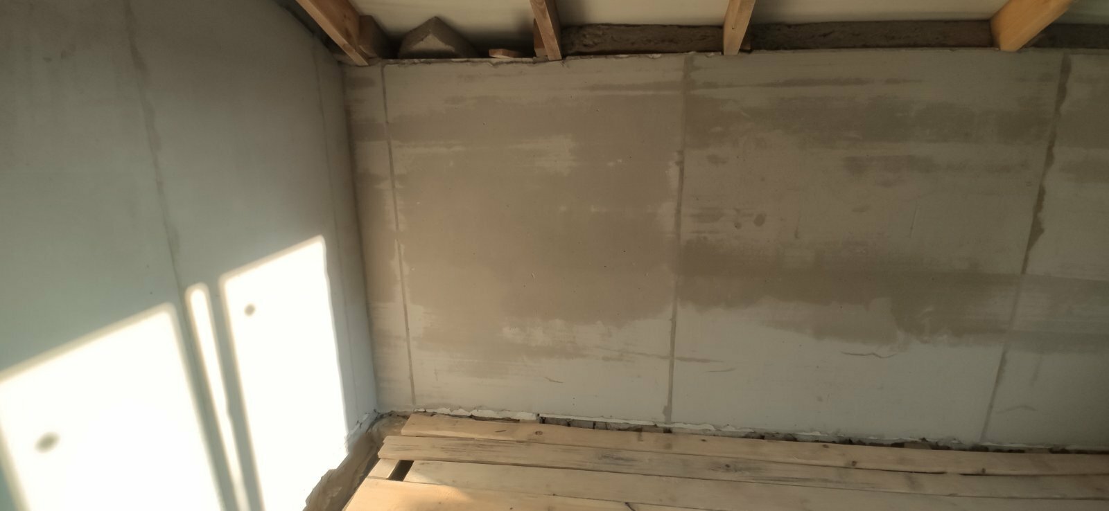

Rin89 Опубліковано: 24 червня 2025 Поділитись Опубліковано: 24 червня 2025 Штукатурка: Цементно-піщано-вапняна суміш Стіна газоблоки. Штукатурилося 2 роки тому, це мансардний поверх. Пробував грунтувати "глибокопроникною армуючою" грунтовкою - мало що помогло. Що порадите щоб повністю не знімати штукатурку, вона не бухтить... АІ рекомендує клей для плитки або спеціальний клей для систем утеплення. gemini пише: Цитата Крок 1: Очищення проблемних ділянок За допомогою шпателя, металевої щітки або стамески ретельно видаліть всю штукатурку, яка обсипається, кришиться або погано тримається. Не бійтеся зчистити трохи більше. Ваше завдання — дістатися до міцної, надійної основи. Простукайте прилеглі ділянки ручкою шпателя — якщо звук глухий, значить, там теж порожнеча і цю частину потрібно знімати. Крок 2: Глибоке ґрунтування (Дуже важливий етап!) Очищені ділянки газоблоку та краї старої штукатурки потрібно ретельно обробити ґрунтовкою глибокого проникнення для поглинаючих основ. Наносьте ґрунтовку пензлем або валиком, не шкодуючи її. Дайте ґрунтовці повністю висохнути згідно з інструкцією виробника (зазвичай 2-4 години). Якщо поверхня все ще сильно вбирає, нанесіть другий шар ґрунтовки. Це створить плівку, яка не дасть блоку забрати воду з нового розчину. Крок 3: Армування швів Це ключовий етап для укріплення. Вам знадобиться лугостійка склосітка для фасадних робіт (щільністю 145-160 г/м²). Нанесіть на відремонтовану ділянку тонкий шар клейового розчину для армування (можна використовувати клей для плитки або спеціальний клей для систем утеплення). Втисніть сітку в свіжий розчин за допомогою шпателя, розгладжуючи її від центру до країв. Сітка має бути повністю занурена в розчин і знаходитись приблизно посередині шару. Сітка повинна заходити на міцні ділянки старої штукатурки на 10-15 см з кожного боку. Посилання на коментар Поділитися на інших сайтах More sharing options...

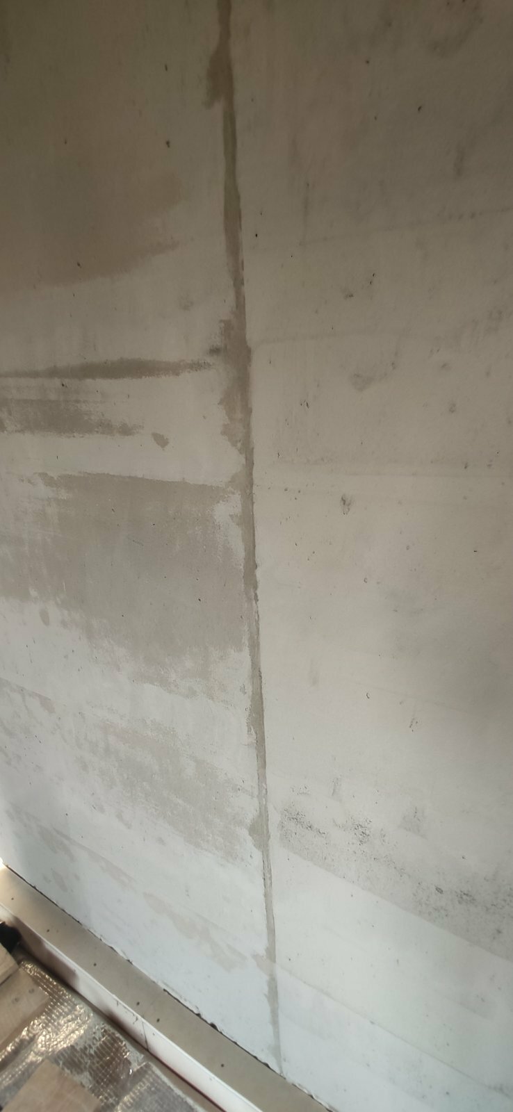

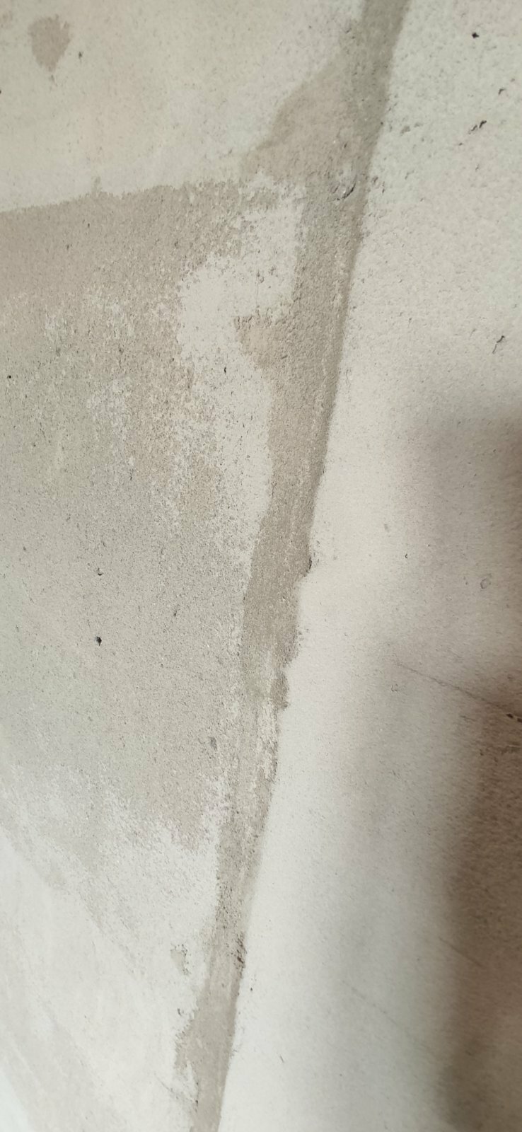

Rin89 Опубліковано: 25 червня 2025 Автор Поділитись Опубліковано: 25 червня 2025 14 годин тому, DimaF сказав: Ну це нормально для неи. та то занадто, на фото видно "плями" де пісочна штукатурка, а в інших місцях не сипеться при контакті з нею) Посилання на коментар Поділитися на інших сайтах More sharing options...
DimaF Опубліковано: 25 червня 2025 Поділитись Опубліковано: 25 червня 2025 2 часа назад, Rin89 сказал: та то занадто, на фото видно "плями" де пісочна штукатурка, а в інших місцях не сипеться при контакті з нею) Ну значит такая штукатурка. Честно говоря, за 150 гривен, там наверное одно вапно....., или просрочена была. Тут ничего не могу сказать. Посилання на коментар Поділитися на інших сайтах More sharing options...
мастерок Опубліковано: 26 червня 2025 Поділитись Опубліковано: 26 червня 2025 23 часа назад, Rin89 сказал: та то занадто, на фото видно "плями" де пісочна штукатурка, а в інших місцях не сипеться при контакті з нею) На фото видно роботу лінивого штукатура,який не зробив останній єтап,затирку.Зазвичай у такому стані роботу закінчують якщо стіна йде під облицювання.Оті плями це сліди від правила,гладенькі трохи в мінусі,там правило не торкалось.Це звичайний стан звичайної штукатурки,вона не потріскала і не бухтить,тому не бачу жодних причин робити будь які додаткові рухи,тіпу сіток.Перед шпаклюванням грунтанути,після висихання грунту обмести віником пісочок що сипеться,і спокійно шпаклювати. Скажу ще раз,таке осипання це абсолютно нормально,якби була чисто вапняна штукатурка,то Ви б взагалі голим пальцем докулупались до стіни,і це також нормально. 2 Посилання на коментар Поділитися на інших сайтах More sharing options...
