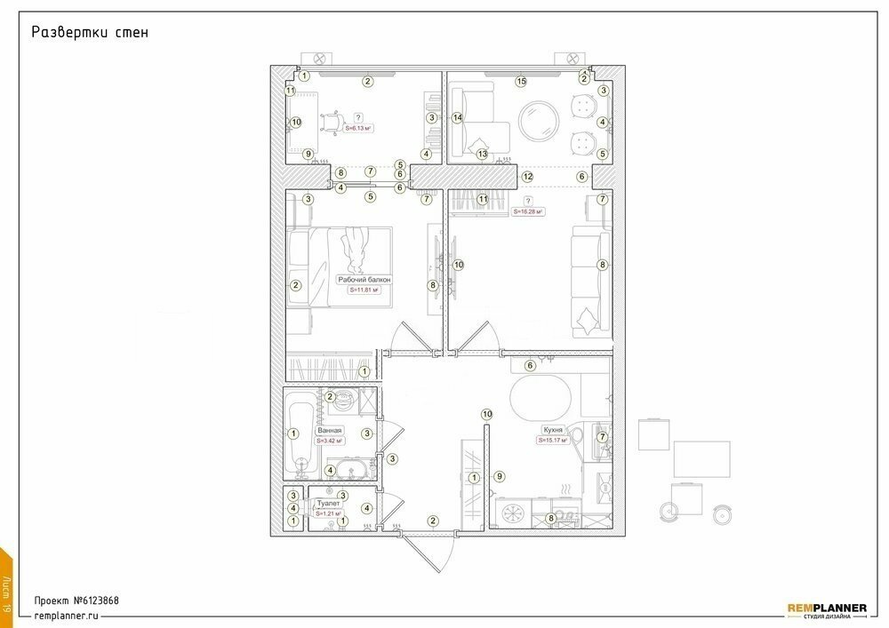

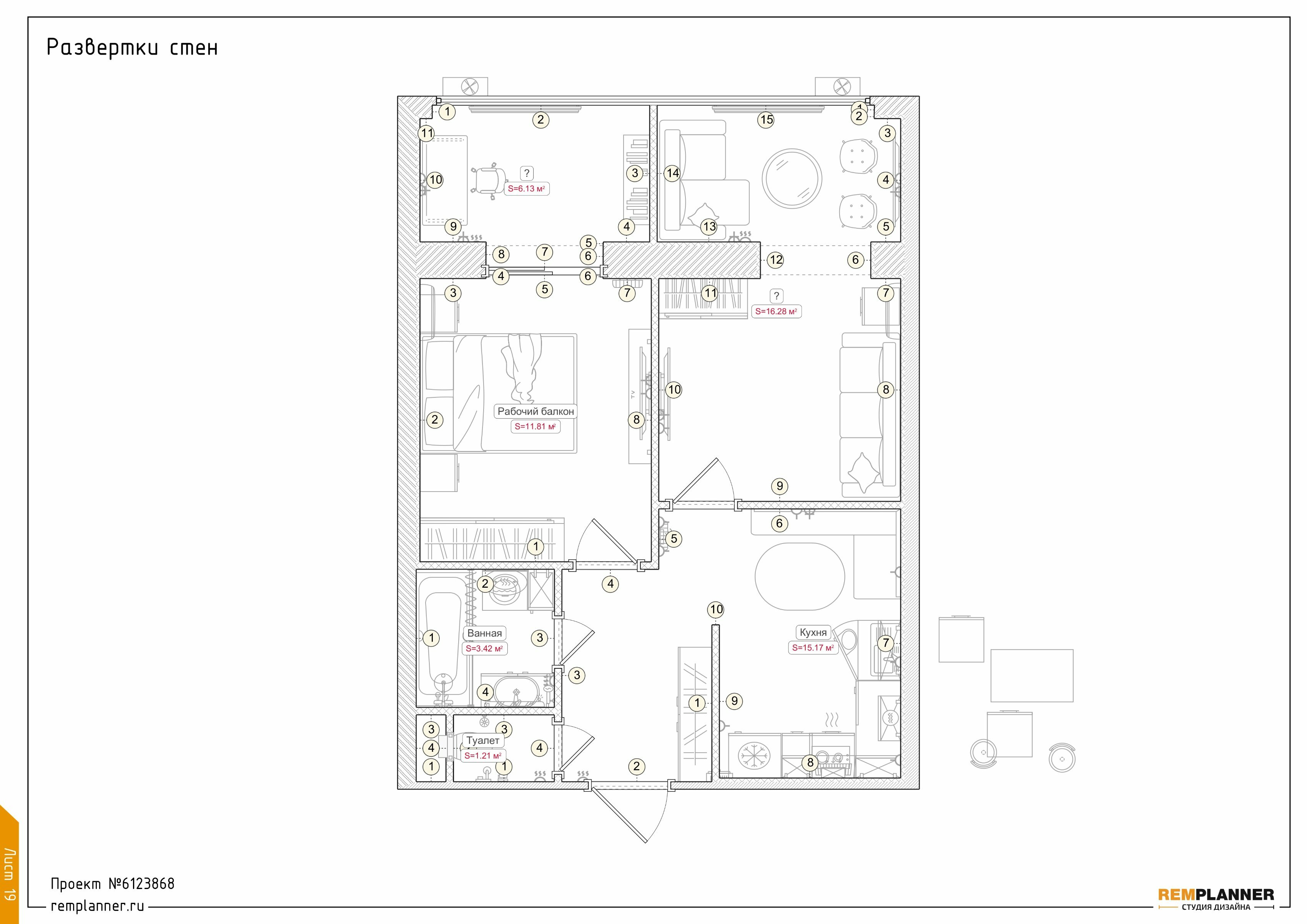

Писатель Опубліковано: 15 липня Поділитись Опубліковано: 15 липня (змінено) Разрабатываю проект квартиры, тот, что от застройщика рассчитан на однокомнатную, а площадь позволяет сделать 2-х комнатную. Выслушаю советы специалистов. Вот то, что уже сделал сам. Plan #6123868 2025-07-15 15.34.pdf Змінено 15 липня користувачем Писатель Посилання на коментар Поділитися на інших сайтах More sharing options...

DimaF Опубліковано: 15 липня Поділитись Опубліковано: 15 липня 3 часа назад, Писатель сказал: а площадь позволяет сделать 2-х комнатную Какая обща площадь? Посилання на коментар Поділитися на інших сайтах More sharing options...
Писатель Опубліковано: 16 липня Автор Поділитись Опубліковано: 16 липня (змінено) 57-60м2 Змінено 16 липня користувачем Писатель Посилання на коментар Поділитися на інших сайтах More sharing options...

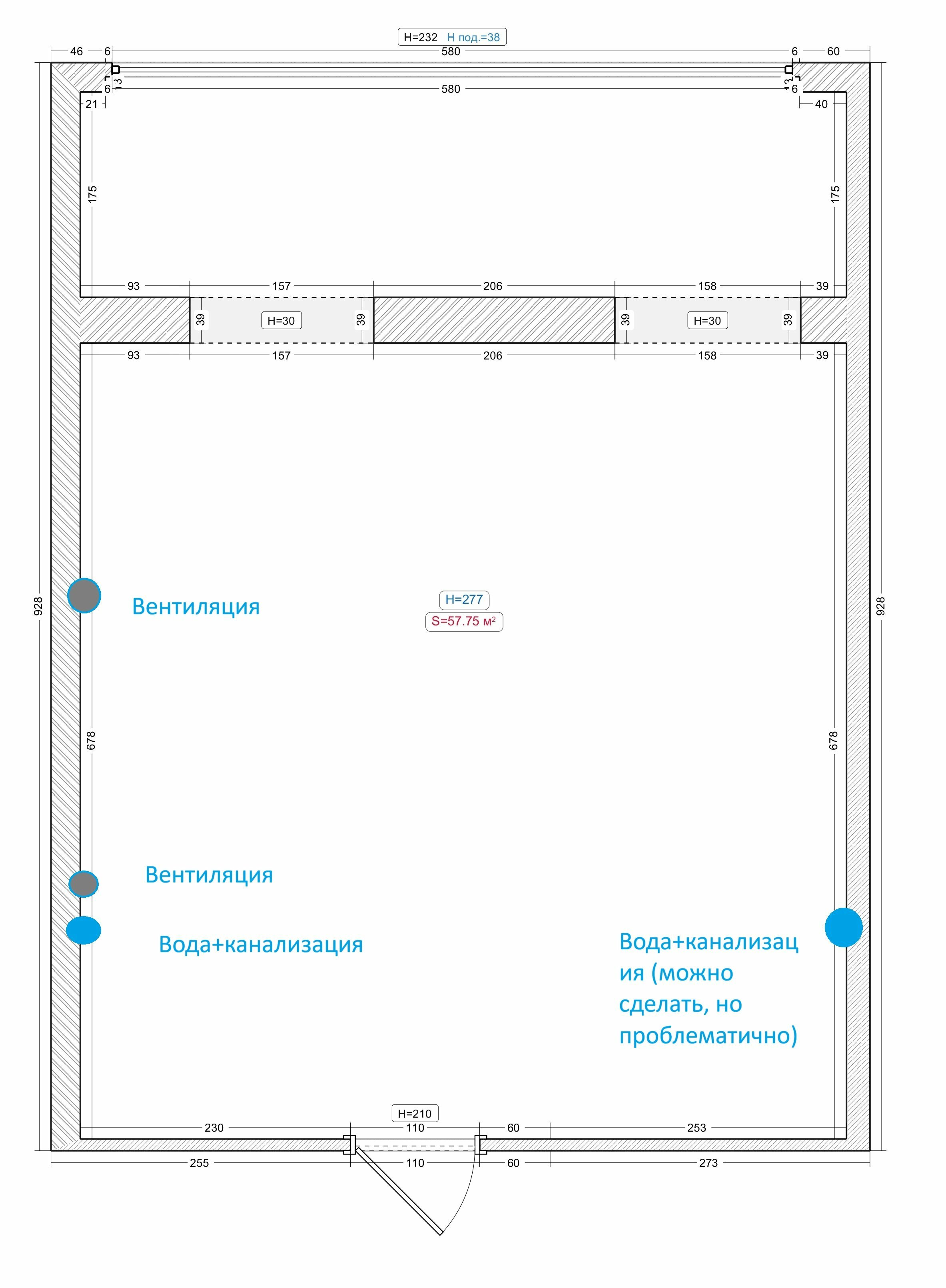

DimaF Опубліковано: 16 липня Поділитись Опубліковано: 16 липня 1 час назад, Писатель сказал: 57-60м2 Площади более чем достаточно, но что то останется без окна. Студия с отдельной спальней шикарная получится. Где стояк канальи, вентиляция? Посилання на коментар Поділитися на інших сайтах More sharing options...
Писатель Опубліковано: 16 липня Автор Поділитись Опубліковано: 16 липня Посилання на коментар Поділитися на інших сайтах More sharing options...

Vstar Опубліковано: В середу в 13:47 Поділитись Опубліковано: В середу в 13:47 21.07.2025 в 16:20, Писатель сказав: Ау, есть кто живой? Вам зауважили про вентиляцію. В кухні вона має бути Посилання на коментар Поділитися на інших сайтах More sharing options...
