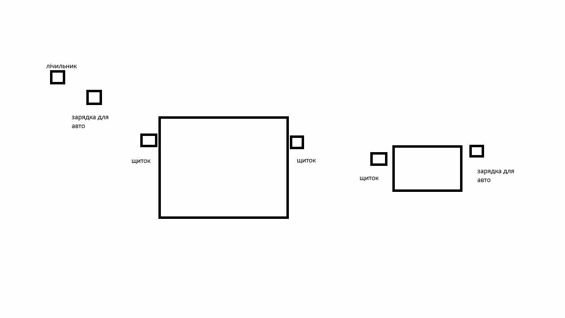

Від лічильника кабель іде на перший щиток житлового будинку, потім по зовні на другий його щиток, потім на щиток господарської будівлі.
Відстань між кожним з щитків приблизно 12-15 метрів.
Додатково потрібно влаштувати 2 розетки для заряджання електромобіля. Відстань від розеток до найближчих щитків 6-8 метрів.
Схема додається.
Питання : куди забивати контур заземлення? Достатньо одного чи потрібно декілька? Яким дротом поєднувати щитки з контуром?

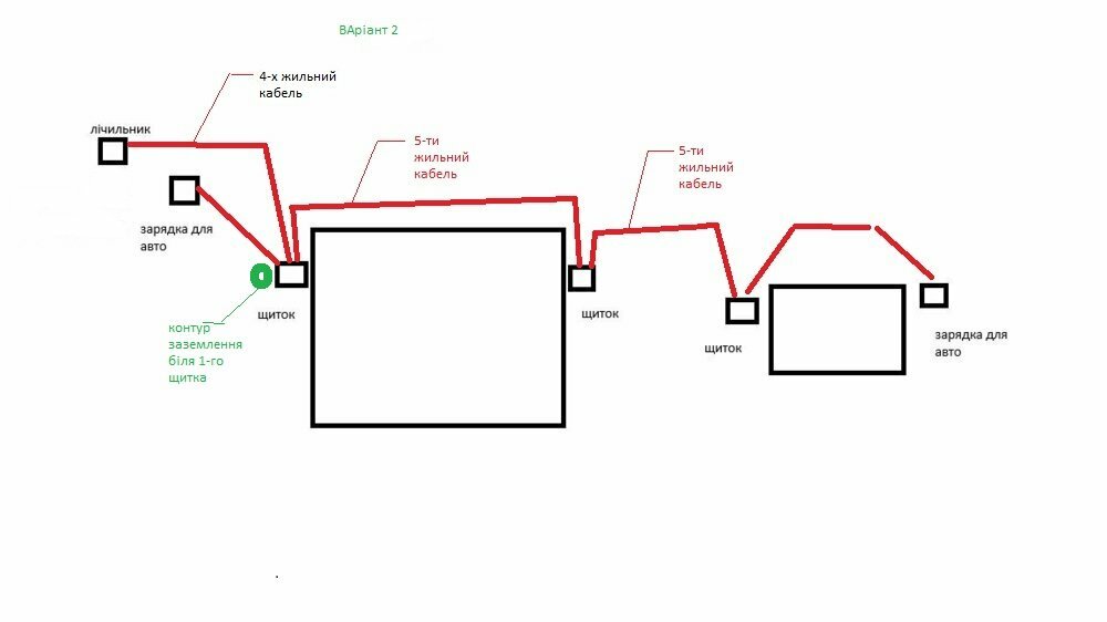

Ну или у первого щитка, и от него розетки на зарядку, или на столбе счетчика, на вводе.
В первом варианте надо будет добавить жилу заземления между щитками/постройками, во втором ее надо будет тянуть от ввода.

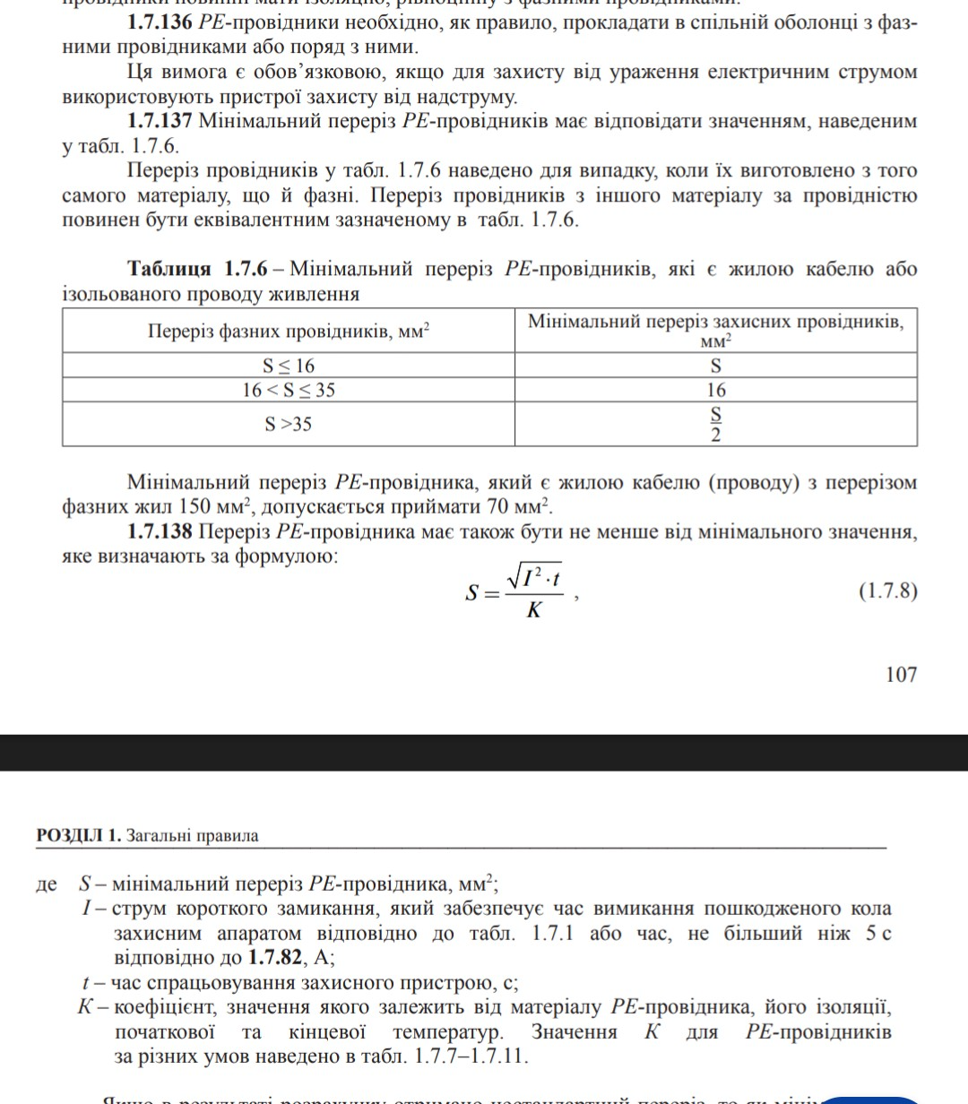

По проводнику ПЕ

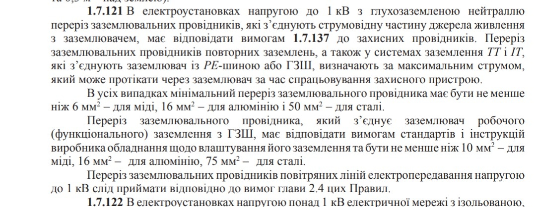

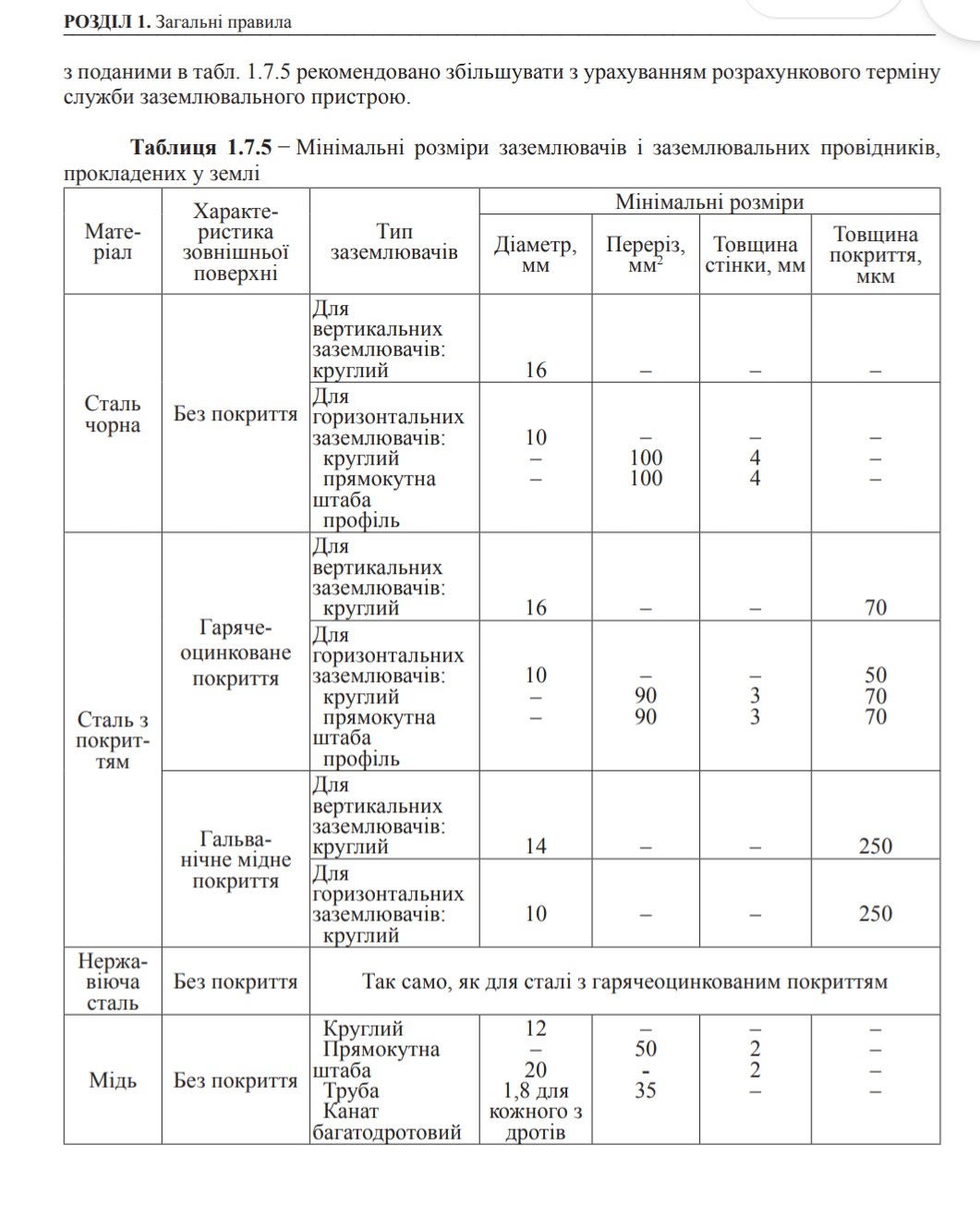

А вообще скачайте ПУЕ и там есть пункт 1.7

Достатньо одного. Якщо не буде 10 Ом, тоді робити друге і їх зʼєднуєте між собою, наприклад, полосою або катанкою з нерж сталі 10мм
