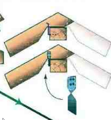

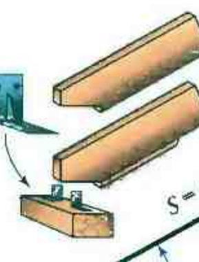

Ivan Petrov Опубліковано: 1 вересня 2025 Поділитись Опубліковано: 1 вересня 2025 (змінено) Зображення з усім відомої книги Савельєва. Низ – жорстко закріплений, тут зрозуміло – куточки чи брусок чи врубка. А верх - умовно рухливий. Яке кріплення підійде для верху? Таких пластин я у нас не зустрічав у продажу Змінено 1 вересня 2025 користувачем Ivan Petrov Посилання на коментар Поділитися на інших сайтах More sharing options...
Dendnepr Опубліковано: 1 вересня 2025 Поділитись Опубліковано: 1 вересня 2025 Скоба ж нарисована тоже. Посилання на коментар Поділитися на інших сайтах More sharing options...
Ivan Petrov Опубліковано: 1 вересня 2025 Автор Поділитись Опубліковано: 1 вересня 2025 а крім скоб що можна використовувати? Посилання на коментар Поділитися на інших сайтах More sharing options...
Dendnepr Опубліковано: 1 вересня 2025 Поділитись Опубліковано: 1 вересня 2025 Уголки и шпильки Посилання на коментар Поділитися на інших сайтах More sharing options...
Ivan Petrov Опубліковано: 1 вересня 2025 Автор Поділитись Опубліковано: 1 вересня 2025 куточок хіба дасть можливість крокви під навантаженням трохи зміститися? я так зрозумів навпаки. Посилання на коментар Поділитися на інших сайтах More sharing options...
andrey_ka Опубліковано: 1 вересня 2025 Поділитись Опубліковано: 1 вересня 2025 10 годин тому, Ivan Petrov сказав: а крім скоб що можна використовувати? Може навпаки. Верх жорстко , низ рухомо. ІМХО. Так простіше і з кріпленням в тому числі. Посилання на коментар Поділитися на інших сайтах More sharing options...
Ivan Petrov Опубліковано: 1 вересня 2025 Автор Поділитись Опубліковано: 1 вересня 2025 (змінено) 25 минут назад, andrey_ka сказал: Може навпаки. Верх жорстко , низ рухомо. ІМХО. Так простіше і з кріпленням в тому числі. в принципі так, але в моєму випадку це односхилий дах. я розумію, що всі кріплять на куточки і не паряться, але хочеться розібратися Змінено 1 вересня 2025 користувачем Ivan Petrov Посилання на коментар Поділитися на інших сайтах More sharing options...
Dendnepr Опубліковано: 1 вересня 2025 Поділитись Опубліковано: 1 вересня 2025 Якщо "розібратися" - то скоби. Скоби з арматури. Но Вам чомусь вони не подобаються. Посилання на коментар Поділитися на інших сайтах More sharing options...
Ivan Petrov Опубліковано: 1 вересня 2025 Автор Поділитись Опубліковано: 1 вересня 2025 9 минут назад, Dendnepr сказал: Якщо "розібратися" - то скоби. Скоби з арматури. Но Вам чомусь вони не подобаються. я до скоб ставлюся нормально. думав може існують більш "сучасні" варіанти Посилання на коментар Поділитися на інших сайтах More sharing options...
andrey_ka Опубліковано: 1 вересня 2025 Поділитись Опубліковано: 1 вересня 2025 52 хвилини тому, Ivan Petrov сказав: думав може існують більш "сучасні" варіанти Звісно є. Конструкційні саморізи. "Дешево" і сердито. Посилання на коментар Поділитися на інших сайтах More sharing options...
Ivan Petrov Опубліковано: 1 вересня 2025 Автор Поділитись Опубліковано: 1 вересня 2025 8 минут назад, andrey_ka сказал: Звісно є. Конструкційні саморізи. "Дешево" і сердито. конструкційний саморіз навряд чи дасть той ступінь свободи, який потрібний. це буде жорстке нерухоме закріплення Посилання на коментар Поділитися на інших сайтах More sharing options...
#roofinspector Опубліковано: 2 вересня 2025 Поділитись Опубліковано: 2 вересня 2025 8 часов назад, Ivan Petrov сказал: конструкційний саморіз навряд чи дасть той ступінь свободи, який потрібний. це буде жорстке нерухоме закріплення Дурня. Буде рухоме у 1му ступені свободи. Крутіть конструкційним та не майте клопоту. 1 Посилання на коментар Поділитися на інших сайтах More sharing options...
Ivan Petrov Опубліковано: 2 вересня 2025 Автор Поділитись Опубліковано: 2 вересня 2025 3 часа назад, #roofinspector сказал: Дурня. Буде рухоме у 1му ступені свободи. Крутіть конструкційним та не майте клопоту. зрозумів, дякую Посилання на коментар Поділитися на інших сайтах More sharing options...
