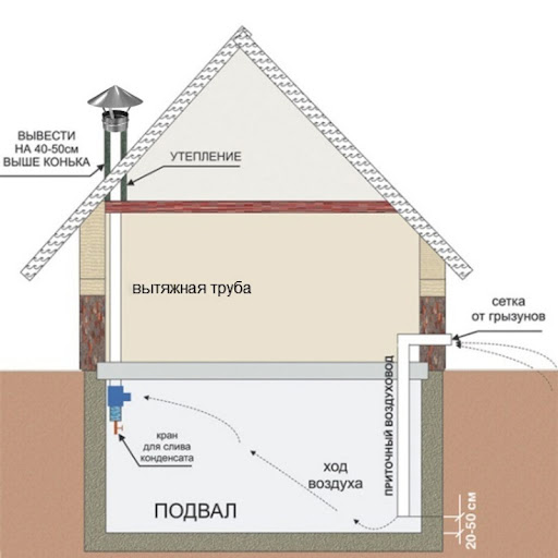

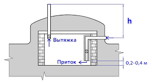

ЯД Опубліковано: 7 вересня 2025 Поділитись Опубліковано: 7 вересня 2025 (змінено) Почему ведро под вытяжку? Под приток же. Если воздух приходит холоднее подвала, на наружной стороне трубы в подвале будет конденсат ( стенки холодные в теплом воздухе). Если воздух теплее подвала, то будет конденсат на внутренней стенке трубы, где труба холоднее. При этом вытяжке пофигу, пока она не выходит на улицу. А там просто утепление и ведра не надо по идее. По своему гаражу. У меня подвод с улицы организован так - в воротах решетка, и сразу за ней в полу гаража канал в подвал. Так было сделано в совке предыдущим владельцем. В подвале сделал , чтобы труба шла почти до пола удлинил пластиковой трубой) Вывод воздуха - противоположная сторона подвала, начиная под потолком, вертикально с пол метра и потом вверх выше гаража. Тяга летом никакая, да и вообще не очень, потому я вставил канальник 100, который маслает сутками. В подвале стало сухо, хотя до этого, при покупке, там грибы хотели расти и капли висели Змінено 7 вересня 2025 користувачем ЯД Посилання на коментар Поділитися на інших сайтах More sharing options...
Фрай Опубліковано: 8 вересня 2025 Поділитись Опубліковано: 8 вересня 2025 9 годин тому, ЯД сказав: Почему ведро под вытяжку? Под приток же. Приточка ніколи не була вологою, а от з витяжки йшло дай боже, можливо тому, що не була утепленою, але так було на всіх гаражах навколо. І беруть мене сумніви, що ТС також почне утеплювати. ) Посилання на коментар Поділитися на інших сайтах More sharing options...
Cat Ketische Опубліковано: 8 вересня 2025 Автор Поділитись Опубліковано: 8 вересня 2025 Утеплювати точно не буду (точніше не зможу, т як все в землі ) Розумію, що труби мають бути однаковими, але маю 80 і 100 мм - яку краще задіяти для витяжки, а яку для приточки? Довжина труб в землі на мій погляд різна - 80мм трошки довше (біля 2м) і без різких поворотів. Інша коротше (біля 1.5м), і має 2 вугла по 90 градусів. Ці труби в підвалі просто стирчать в шлакоблоці. Згідно малюнків вище - приточну трубу в підвалі треба буде опустити майже до полу, А витяжку підняти вище криши? Посилання на коментар Поділитися на інших сайтах More sharing options...
Фрай Опубліковано: 8 вересня 2025 Поділитись Опубліковано: 8 вересня 2025 Краще не нижче конька, а приточку 40-50см від підлоги. А ще пошукайте якийсь вентилятор на всяк випадок, він точно допоможе компенсувати баланс. Посилання на коментар Поділитися на інших сайтах More sharing options...
