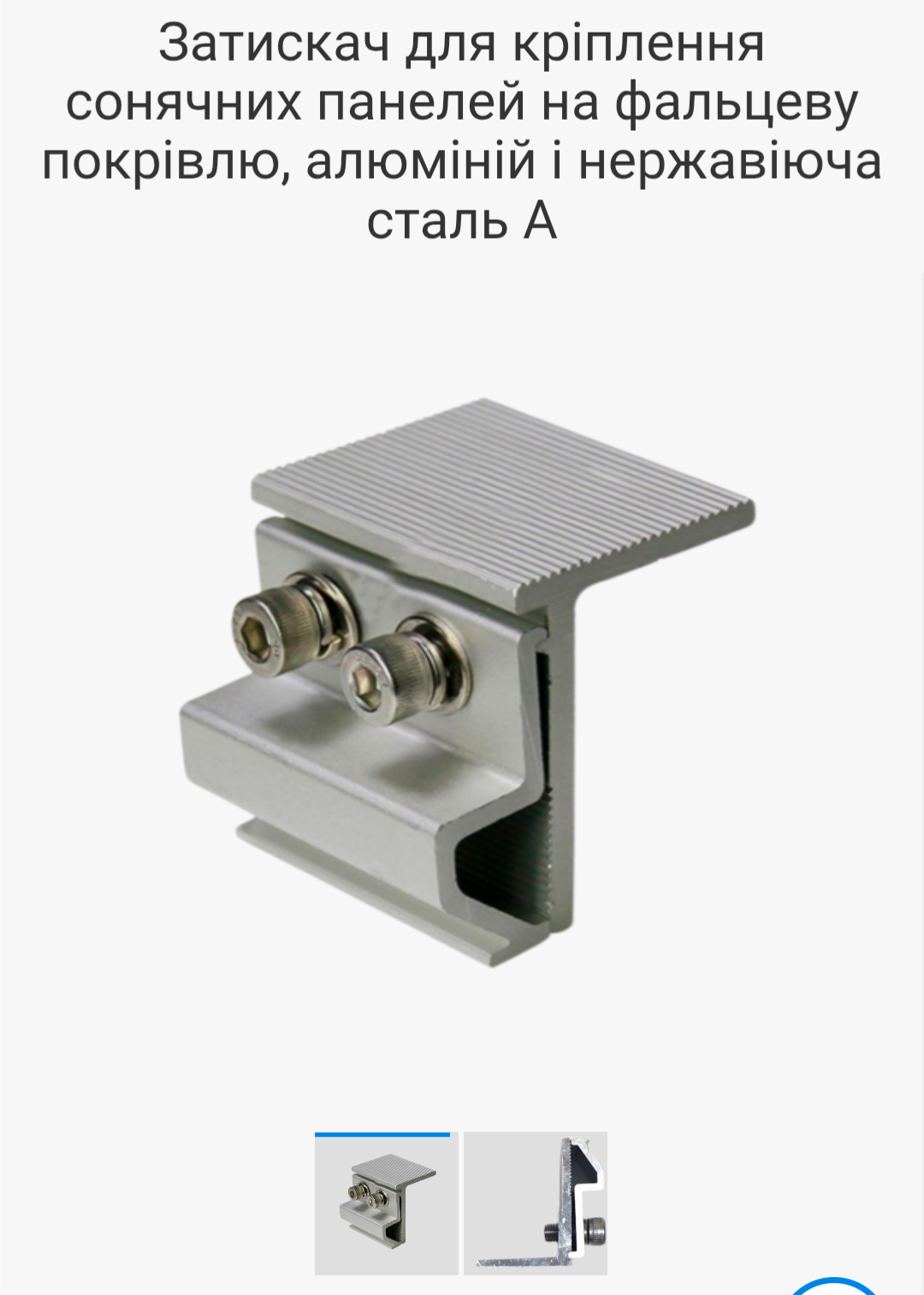

Basilio Bera Опубліковано: 12 вересня 2025 Автор Поділитись Опубліковано: 12 вересня 2025 13 хвилин тому, #roofinspector сказав: Так. Якщо дозволяє висота то ще краще зробити 100 мм Едмонтонский район Альбертської області, Канада. Займався саме такими проблемними кейсами перед тим як виїхати декілька років тому. Можу спробувати суто консультативно допомогти. Ставте питання тут, відповім Скоріше шукаю людей які зможуть якісно утеплити дах. Маю лише одне питання: Якщо використовувати спец. кріплення для панелей під фальц, чи не зафіксує метал ще жорсткіше і звуки ще більше посиляться? На фото приклад кріплення. Посилання на коментар Поділитися на інших сайтах More sharing options...
#roofinspector Опубліковано: 12 вересня 2025 Поділитись Опубліковано: 12 вересня 2025 2 часа назад, Basilio Bera сказал: Якщо використовувати спец. кріплення для панелей під фальц, чи не зафіксує метал ще жорсткіше і звуки ще більше посиляться? Велика помилка - використовувати аксесуари для фальцевої покрівлі на клік-фальцу. Бо це принципово різні системи. Клік-фальц (англійською snap-lock) - це профнастил зі схованою системою кріплення, який виключно ІМІТУЄ фальцеву покрівлю. Я б рекомендував нічого не монтувати на замки а кріпитись безпосередньо до лат крізь метал, використовуючи герметик між кронштейном та металом. Інакше важкий вибір: недостатньо міцно затягнути болти на тому кронштейну що ви показали. І тим самим получити ризик відриву панелей. Або затягнути геть січною та зім'яти замок. А якщо метал тонкий то можна продирявити його взагалі. Щодо рухомості картин то це вже якось вторинно на фоні вищесказаного Посилання на коментар Поділитися на інших сайтах More sharing options...
Basilio Bera Опубліковано: 12 вересня 2025 Автор Поділитись Опубліковано: 12 вересня 2025 45 хвилин тому, #roofinspector сказав: Я б рекомендував нічого не монтувати на замки а кріпитись безпосередньо до лат крізь метал, використовуючи герметик між кронштейном та металом Тоді в принципі без різниці як закріпити клікфальц (жорстко чи недотягуючи), все одно панелі жорстко закріплять метал до лат Посилання на коментар Поділитися на інших сайтах More sharing options...
