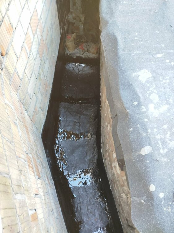

pasic Опубліковано: 16 вересня 2025 Поділитись Опубліковано: 16 вересня 2025 (змінено) Доброго дня всім. Не знайшов куди написати, напишу тут. Ситуація така. Колись давно коли будували гараж, в фундамент вздовж довгої стіни замурували сталеву трубу ф90. По цій трубі вода відводиться на фасадну частину. Там проміжок між двома рядами гаражів, і яма, тому воду більш нема куди відводити. Зараз ця труба згнила, і після дощів стіни мокрі. Була думка забили всередину поліетиленову трубу меншого діаметру, але не впевнений що вийде, сталева труба не пряма. Може в когось є якісь ідеї. Вибивати її з фундаменту зовсім не хочеться. Добавив фото для розуміння ситуації Змінено 16 вересня 2025 користувачем pasic Посилання на коментар Поділитися на інших сайтах More sharing options...
porterlv Опубліковано: 16 вересня 2025 Поділитись Опубліковано: 16 вересня 2025 Мо гільзанути я димарі роблять пластиковим рукавом? Але то ніби від 10 000 грн і далі. Посилання на коментар Поділитися на інших сайтах More sharing options...
pasic Опубліковано: 16 вересня 2025 Автор Поділитись Опубліковано: 16 вересня 2025 Знайшов одних тільки що. Виїзд на об'єкт від 300000 грн. Не підходить,гараж стільки не коштує Посилання на коментар Поділитися на інших сайтах More sharing options...
Dr.Yura Опубліковано: 16 вересня 2025 Поділитись Опубліковано: 16 вересня 2025 бачив такі ремонти, але незнаю їхні ціни і т.д. Посилання на коментар Поділитися на інших сайтах More sharing options...
pasic Опубліковано: 16 вересня 2025 Автор Поділитись Опубліковано: 16 вересня 2025 3 часа назад, Dr.Yura сказал: бачив такі ремонти, але незнаю їхні ціни і т.д. Я ж писав вище, від 300000 грн виїзд 1 Посилання на коментар Поділитися на інших сайтах More sharing options...
porterlv Опубліковано: 16 вересня 2025 Поділитись Опубліковано: 16 вересня 2025 53 хвилини тому, pasic сказав: Я ж писав вище, від 300000 грн виїзд Звучить як дурня... За ті гроші півбудинку можна перебудувати. 2 Посилання на коментар Поділитися на інших сайтах More sharing options...
ЯД Опубліковано: 16 вересня 2025 Поділитись Опубліковано: 16 вересня 2025 Это труба под слоем бетона или прямо в бетоне? Посилання на коментар Поділитися на інших сайтах More sharing options...
pasic Опубліковано: 16 вересня 2025 Автор Поділитись Опубліковано: 16 вересня 2025 (змінено) В бетонній стіні підвалу. Там не фбс, в щось монолітне . Ось знайшов відео, хазяіну гаража знімав. Задня стіна,це на фото вище, між гаражами ,а та що проблемна це між нашим гаражом і сусіднім VID_20250916_203013_348.mp4 VID_20250916_203023_727.mp4 Змінено 16 вересня 2025 користувачем pasic Посилання на коментар Поділитися на інших сайтах More sharing options...
