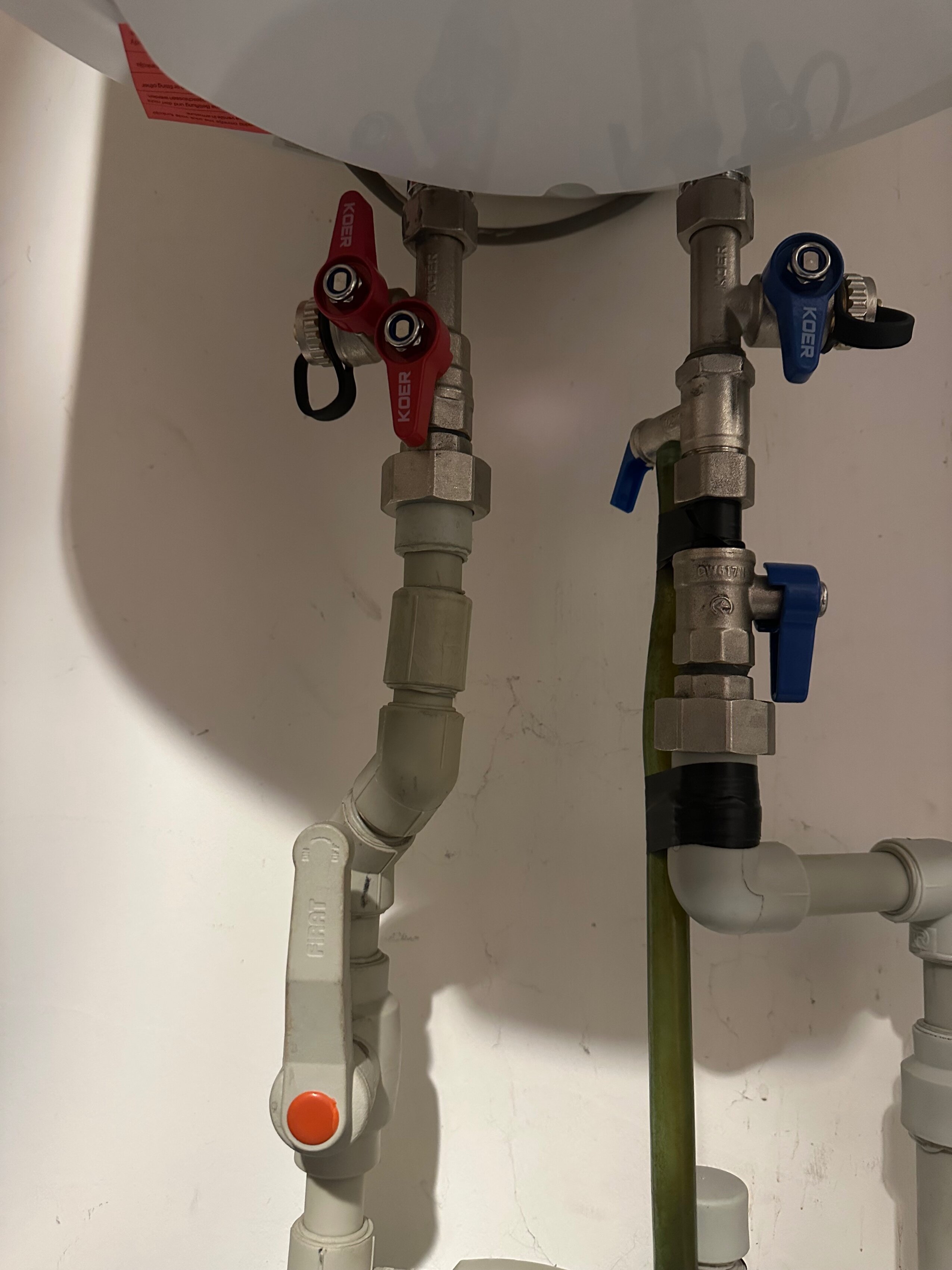

Фрай Опубліковано: 25 листопада Поділитись Опубліковано: 25 листопада 52 хвилини тому, murava сказав: На вхід ставте, після зворотнього клапана. Паклю з анаеробом не мотайте... Є шанс, що ні пакля не триматиме, ні анаероб не засохне. По всій логіці густина анаероба нормується по діаметрам різьб, занадто рідкі анаероби призначені для дрібних різьб (або це по паспорту не ущільнювач, в різьбовий клей, там чуть інша задача). От вам, панове сантехніки, були б вдячні усі читачі якби хтось з вас зробив окремо на тему пакування лікнеп, бо зараз всі корисні поради щезнуть серед інших питань. Не так багато пересічних розуміють навіть за насічку на різьбі, що вже казати за надійні метОди пакування. Особисто я намагаюсь купувати крани та перехідники під прокладки бо все, що згодом стало плакати було запаковано на паклю, герметик, пасту , фумку і тд. Єдине, що не текло то прокладки і фумка Tangit Uni-Lock. Вона раніше була дорогенька, але зараз доступна ціна, не знаю як що до якості. 1 година тому, murava сказав: На вхід ставте, після зворотнього клапана. Так і хочу, там є вихід на підключенні Посилання на коментар Поділитися на інших сайтах More sharing options...

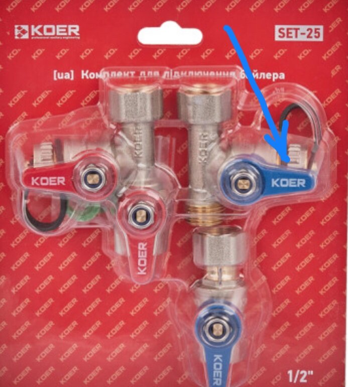

murava Опубліковано: 25 листопада Поділитись Опубліковано: 25 листопада Варіантів паковки дуже багато, кожен рік навіть нові матеріали випускають, тому все, що ти понаписуєш зараз, вже буде застарілим до завтра. Плюс паковка дрібних і крупних різьб, латуні і сталюки, плюс хімічна паковка на анаероби, а ще є купа "шкіл паковки" - наприклад Америка зовсім інакше це робить, без паклі.... Щодо кранів... Можете туди бак вішати, але по логіці пакета - це зливний кран 1 Посилання на коментар Поділитися на інших сайтах More sharing options...
ashim1990 Опубліковано: 25 листопада Поділитись Опубліковано: 25 листопада 2 часа назад, murava сказал: Щодо кранів... Можете туди бак вішати, але по логіці пакета - це зливний кран Згідно мануала - так. А де ж запобіжний клапан? Напевно, це і є дно? Посилання на коментар Поділитися на інших сайтах More sharing options...
murava Опубліковано: 25 листопада Поділитись Опубліковано: 25 листопада 14 минут назад, ashim1990 сказал: Згідно мануала - так. А де ж запобіжний клапан? Напевно, це і є дно? Це комплектний елемент дрібного бойлера, постачається з ним, вкручується між тими двома гарними синіми кранами. Щонітак? 1 Посилання на коментар Поділитися на інших сайтах More sharing options...
ashim1990 Опубліковано: 25 листопада Поділитись Опубліковано: 25 листопада 1 час назад, murava сказал: Це комплектний елемент дрібного бойлера, постачається з ним, вкручується між тими двома гарними синіми кранами. Щонітак? Зрозуміло. Просто на фото ЗК не було Посилання на коментар Поділитися на інших сайтах More sharing options...
Фрай Опубліковано: 25 листопада Поділитись Опубліковано: 25 листопада (змінено) 13 годин тому, murava сказав: Щодо кранів... Можете туди бак вішати, але по логіці пакета - це зливний кран Так, я в курсі, але на старому пакуванні я цим краном ніколи не користувався і тому вирішив не ліпити зайві виходи. Крім того, коли став учора зливати воду то вона не йшла аж доки не підʼєднав до крану на кухні компресор, і допомогло і швидше злив воду. Мабуть за роки експлуатації там десь нападало осаду і закоксувало вихід до крану. 9 годин тому, ashim1990 сказав: Зрозуміло. Просто на фото ЗК не було так, бо він іде в комплекті з бойлером або власник купує той, що йому до вподоби. Завдяки набору Коер переробив систему «ух» яка була до цього тепер на випадок чого зможу сам зняти/поміняти клапан або сам бойлер, хе, а що робити з старим, він в робочому стані. дякую вам за участь, приємно відчувати підтримку. До речі, а як можна перевірити роботу клапана я так і не уявляю. Змінено 25 листопада користувачем Фрай Посилання на коментар Поділитися на інших сайтах More sharing options...
