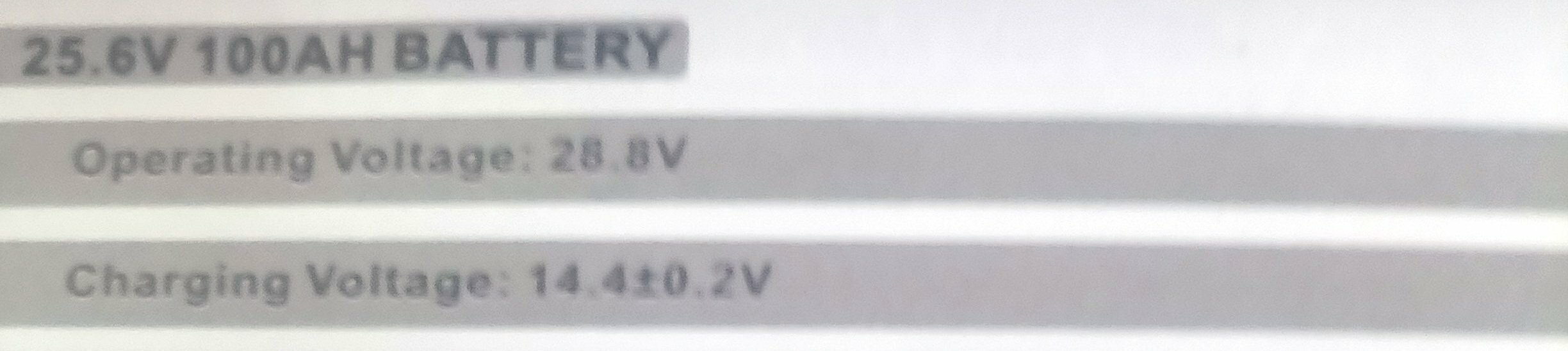

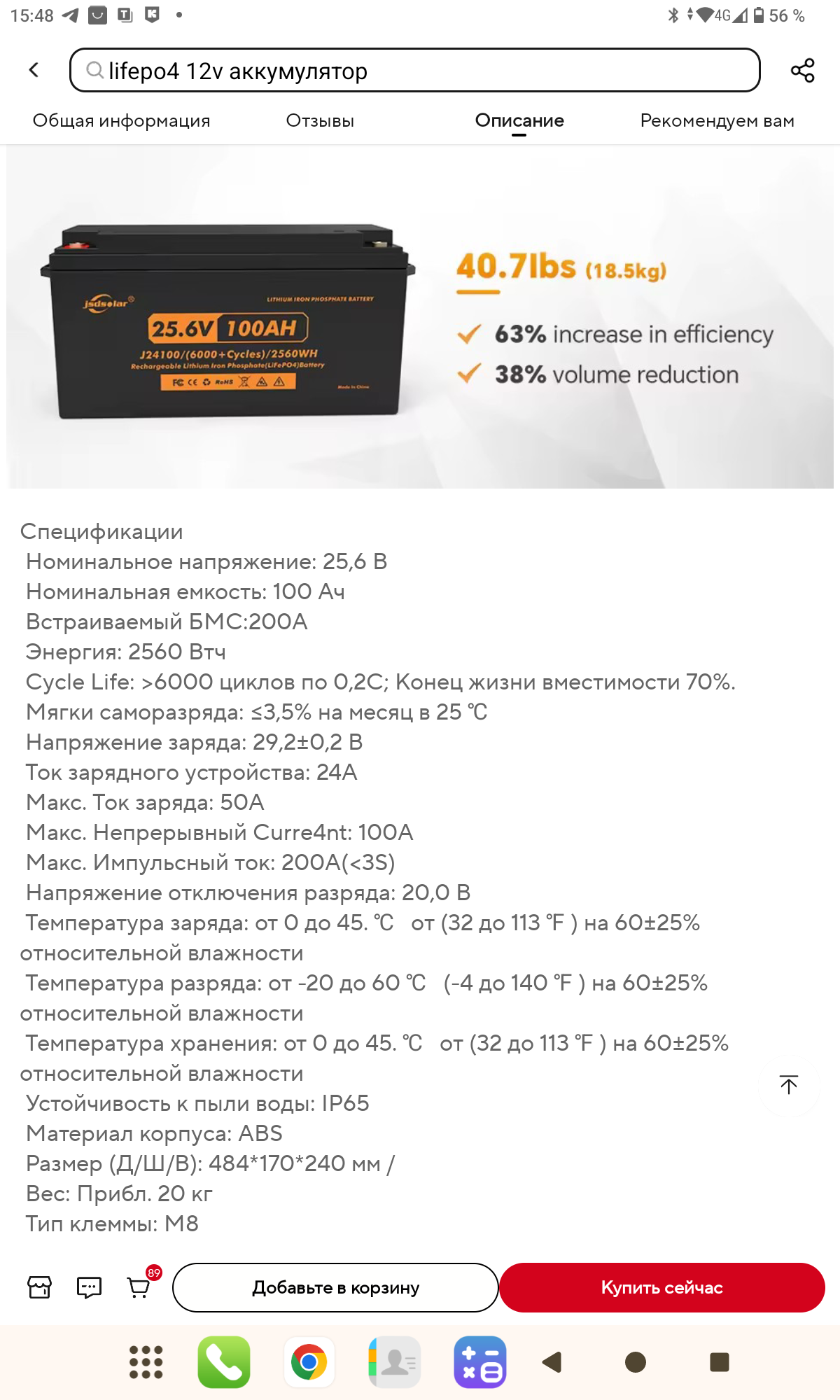

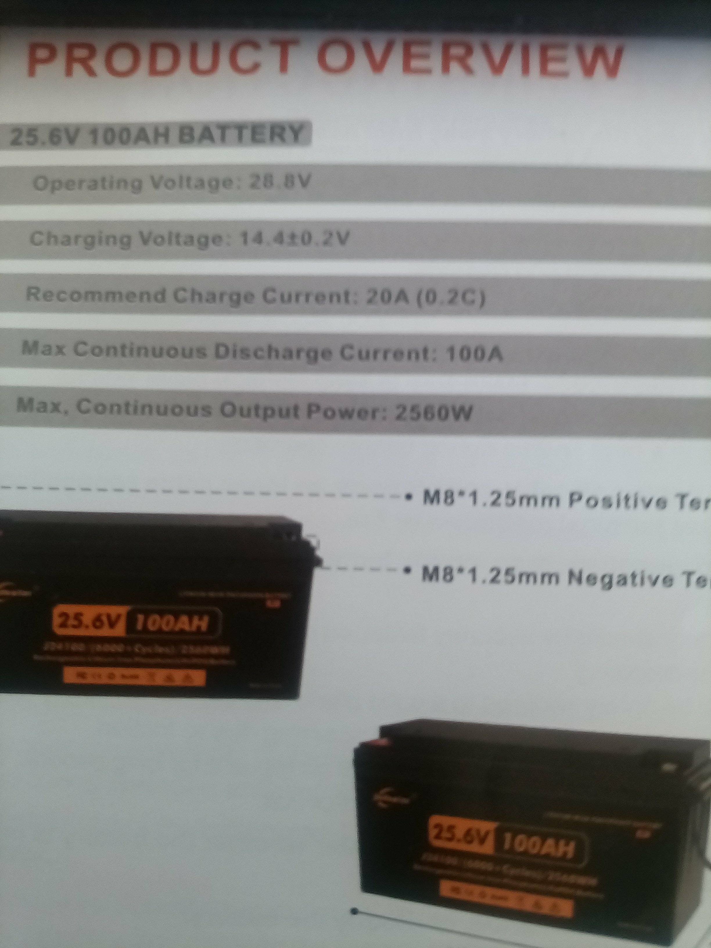

barek Опубліковано: 27 жовтня 2025 Поділитись Опубліковано: 27 жовтня 2025 (змінено) Добрый Приобрел себе Jsdsolar 24v100ah (J24100) — Аккумуляторная батарея LiFePO4 25.6 В 100 А·ч с поддержкой Bluetooth BMS Вопрос, для специалистов Какие напряжения выбрать на гибридном инверторе для заряда, плавающее и отсечки? По заряду в "буклете"))). 28,8в, на сайте производителя в Али 29,2+-0,2в По плавающему предполагаю 25,6? По напряжению отсечки идей нет, в инете видео, что 10в, на Али, что 20...про ячейки читал, что нельзя разряжать менее 3 вольт, соответственно 3*8=24...одни противоречия. Подскажите пожалуйста, кто в теме Благодарю Змінено 27 жовтня 2025 користувачем barek 1 Посилання на коментар Поділитися на інших сайтах More sharing options...
SantehnikPPR100 Опубліковано: 27 жовтня 2025 Поділитись Опубліковано: 27 жовтня 2025 (змінено) 3,45В х 8 = 27.6В - це щоб не "кип'ятити" , раз в місяць можна до 28 зарядити. плаваючий не треба взагалі Менше 24,6В нема сенсу розряджати - там сльози і розбігаються напруги елементів Якщо там насправді smart bms і не заблоковані налаштування то виставте початок балансування на 3.35-3,4 вольта, овервольтаж на 3.65 андервольтаж на 2,8 добре б було подивитися всередину батареї з мультиметром. Змінено 27 жовтня 2025 користувачем SantehnikPPR100 2 Посилання на коментар Поділитися на інших сайтах More sharing options...

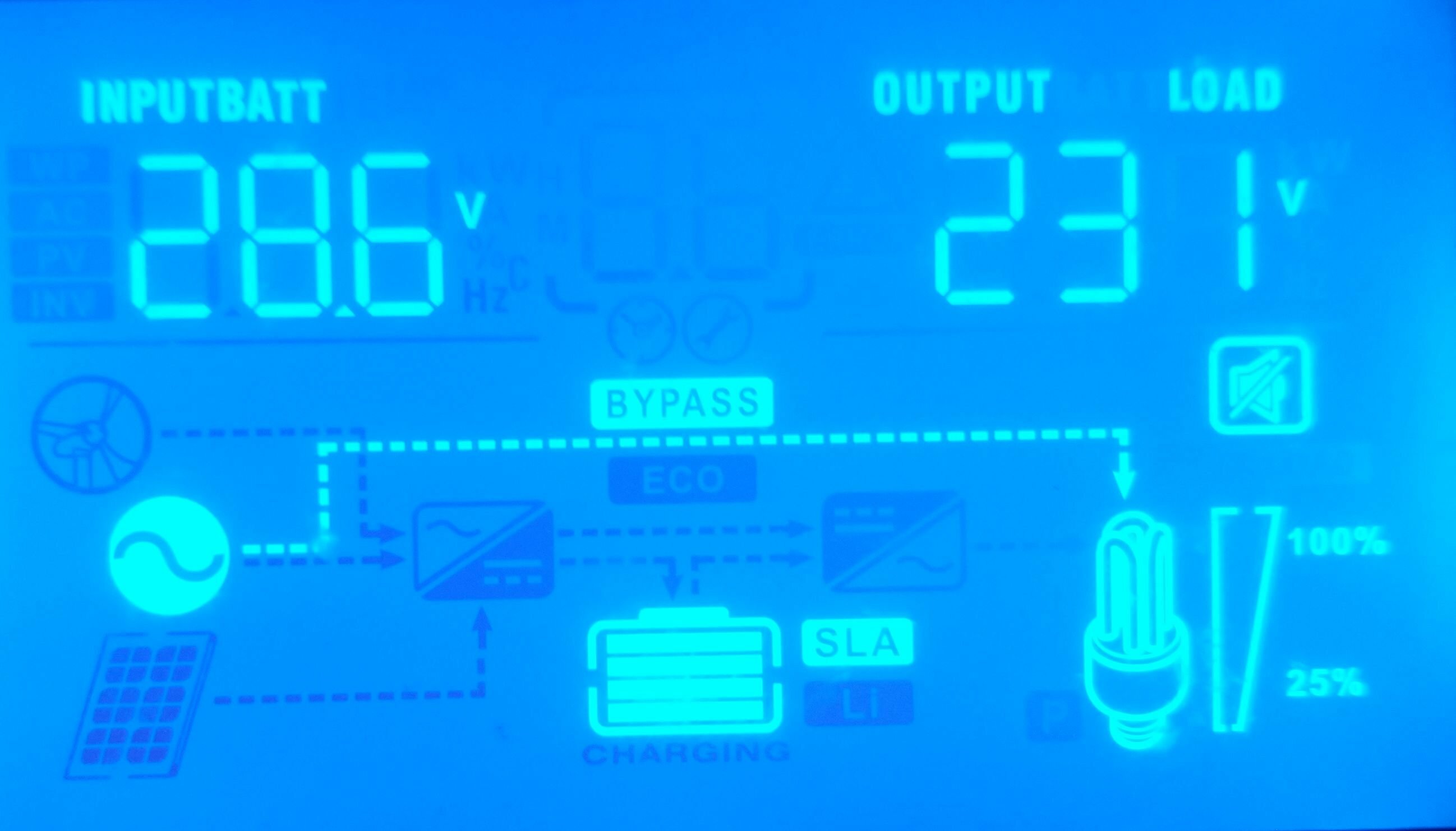

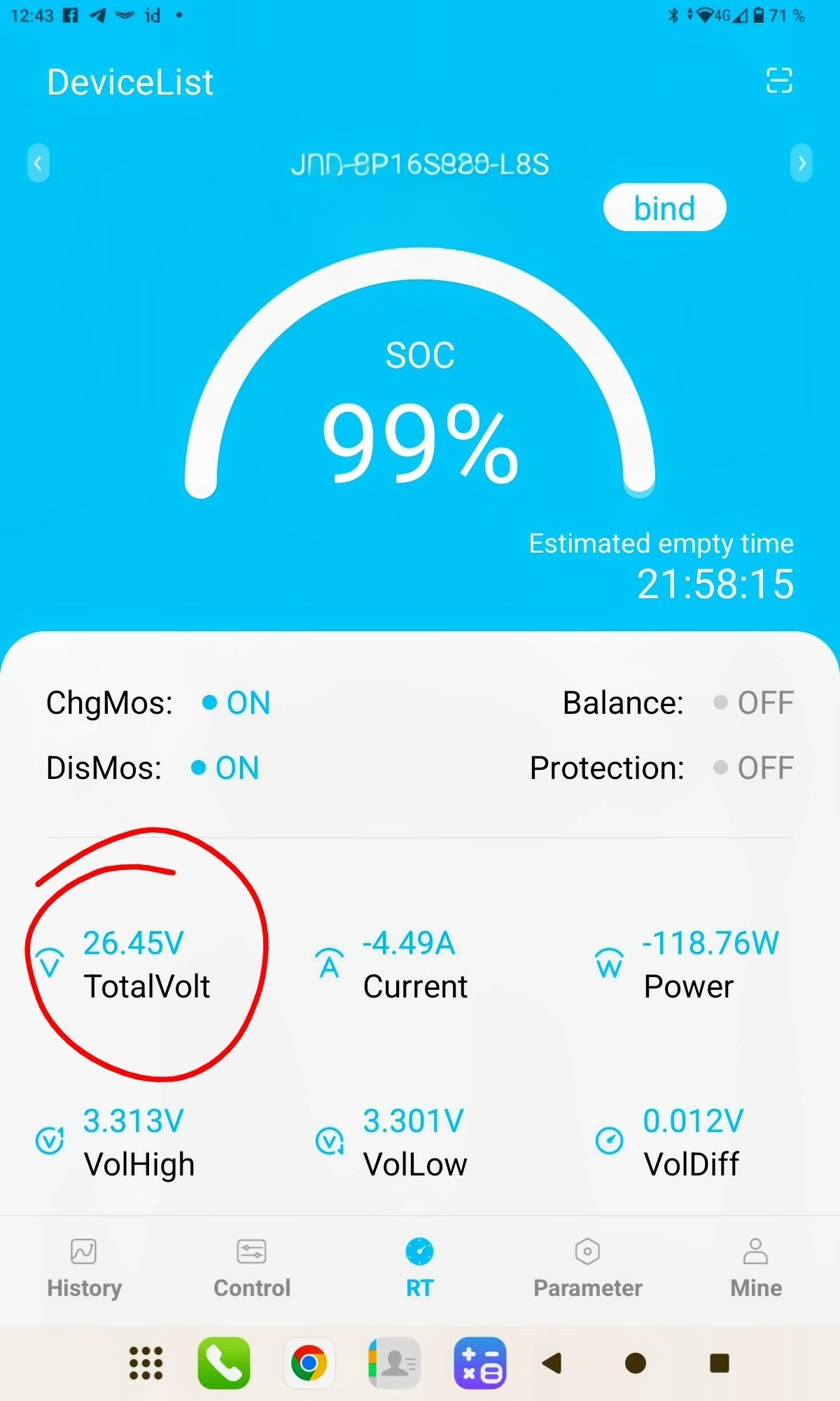

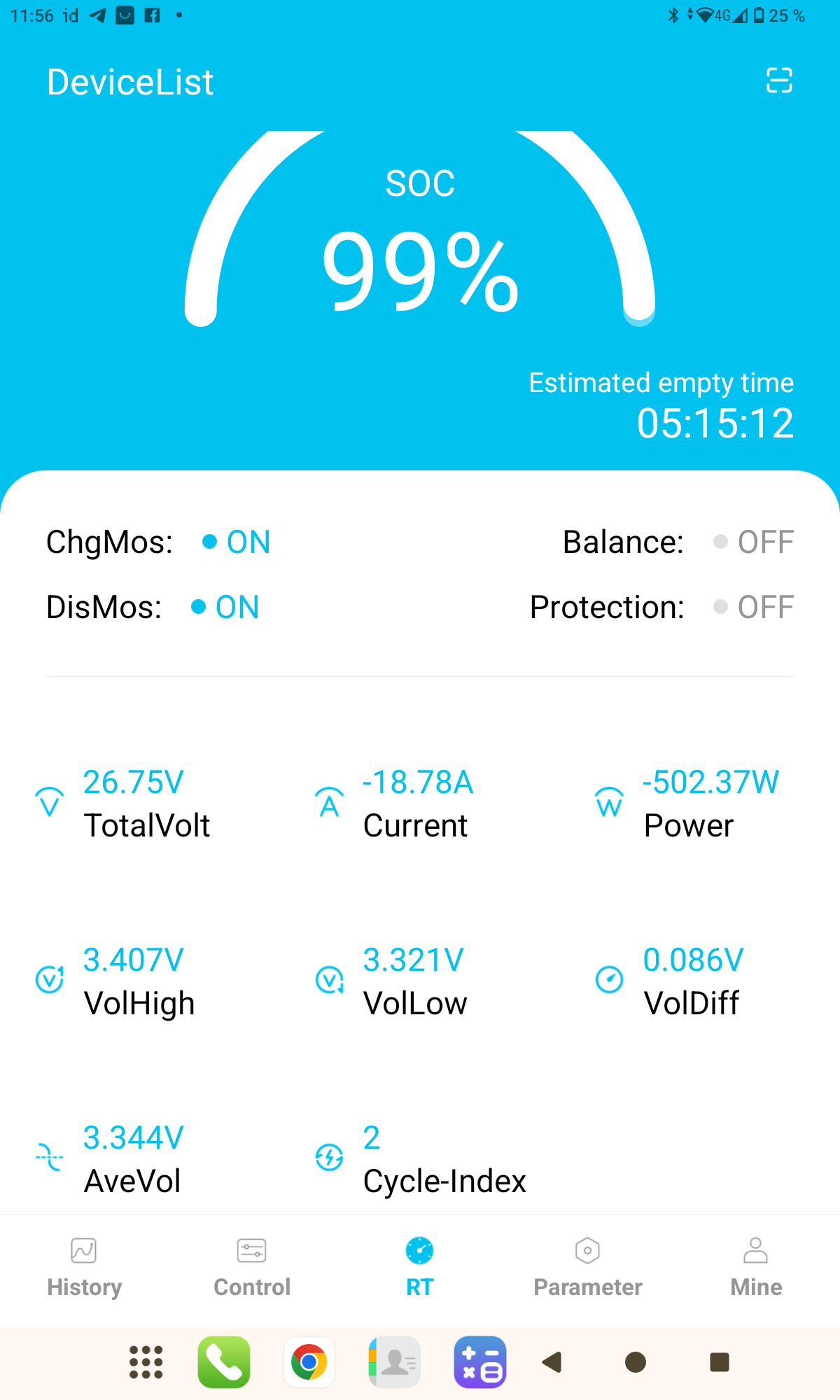

barek Опубліковано: 27 жовтня 2025 Автор Поділитись Опубліковано: 27 жовтня 2025 13 минут назад, SantehnikPPR100 сказал: 3,45В х 8 = 27.6В - це щоб не "кип'ятити" , раз в місяць можна до 28 зарядити. плаваючий не треба взагалі Менше 24,6В нема сенсу розряджати - там сльози і розбігаються напруги елементів Благодарю за информацию Ну я про напряжение зарядки, а не напряжения в итоге на аккумуляторе. Сейчас на нем: Посилання на коментар Поділитися на інших сайтах More sharing options...
SantehnikPPR100 Опубліковано: 27 жовтня 2025 Поділитись Опубліковано: 27 жовтня 2025 (змінено) и я про напряжение зарядки! желательно мультиметром проверить а не доверять показометрам Змінено 27 жовтня 2025 користувачем SantehnikPPR100 1 2 Посилання на коментар Поділитися на інших сайтах More sharing options...
sanyas15 Опубліковано: 27 жовтня 2025 Поділитись Опубліковано: 27 жовтня 2025 1 година тому, SantehnikPPR100 сказав: и я про напряжение зарядки! Ви про цю напругу зарядки? 1 Посилання на коментар Поділитися на інших сайтах More sharing options...
DmiVady Опубліковано: 27 жовтня 2025 Поділитись Опубліковано: 27 жовтня 2025 (змінено) 29,2 V ВМС на акумуляторі підстрахує навіть якщо дасте більше. * якщо будете просто зберігати акумулятор, то повністю рекомендують не заряджати. Після заряджання (при зберіганні) БМС зразу не відключайте - дайте час збалансувати комірки. Змінено 27 жовтня 2025 користувачем DmiVady 1 1 Посилання на коментар Поділитися на інших сайтах More sharing options...

SantehnikPPR100 Опубліковано: 27 жовтня 2025 Поділитись Опубліковано: 27 жовтня 2025 3 часа назад, sanyas15 сказал: Ви про цю напругу зарядки? Человек спросил какое ему напряжение заряда на инверторе выставить и я ответил. Каким боком ваш скриншот тут - непонятно. И что вы хотите обсудить тоже. 1 1 Посилання на коментар Поділитися на інших сайтах More sharing options...

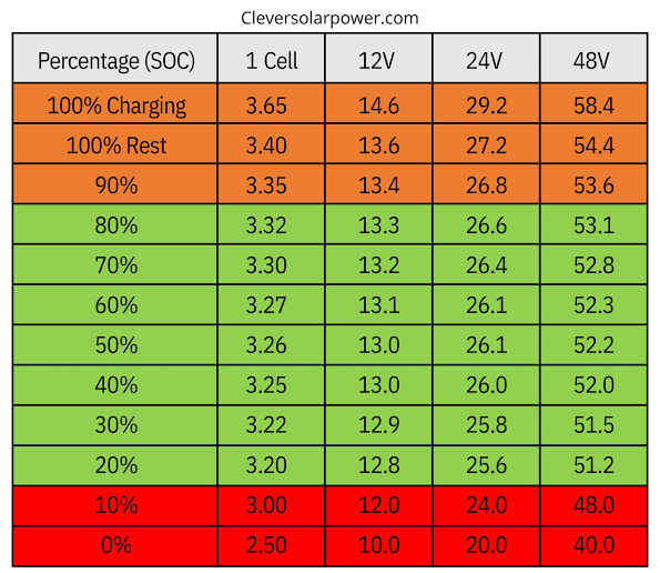

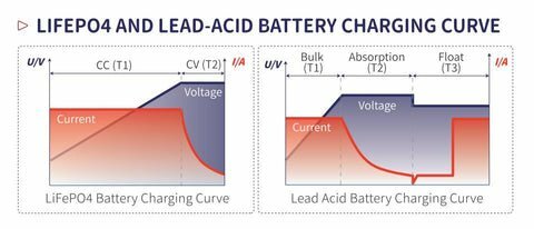

ЯД Опубліковано: 27 жовтня 2025 Поділитись Опубліковано: 27 жовтня 2025 Вот +- как оно выглядит, но это тоже не точно, только для ориентировки А так поищите кривая заряда/разряда lifepo4 аккумуляторов 2 Посилання на коментар Поділитися на інших сайтах More sharing options...
SantehnikPPR100 Опубліковано: 27 жовтня 2025 Поділитись Опубліковано: 27 жовтня 2025 почему пишу 27.6 вольта - это не самосбор, где по уму все элементы отбалансированы перед сборкой. это китайширпотреб, который пр последним отзывам собирается абы как и часто из б.у. и по верху, как и по низу напряжения 99% будет яркий разбаланс. Это когда на одной 3.67, на соседней 3,42 , а общая масса 3,5 (утрирую конечно, но без доступа к элементам можно смотреть на данные бмс и свято верить, что она откалибрована) 1 Посилання на коментар Поділитися на інших сайтах More sharing options...

SantehnikPPR100 Опубліковано: 27 жовтня 2025 Поділитись Опубліковано: 27 жовтня 2025 это для свинца поддержание напряжения номинального после заряда. для железофосфата обычно не применимо. Можно из расчета 3.3в на элемент выставить 2 1 Посилання на коментар Поділитися на інших сайтах More sharing options...
ЯД Опубліковано: 27 жовтня 2025 Поділитись Опубліковано: 27 жовтня 2025 (змінено) 19 хвилин тому, barek сказав: Благодарю! А что подразумевается под плавающим напряжением в настройках инвертора? И какое выставлять? 17 хвилин тому, SantehnikPPR100 сказав: это для свинца поддержание напряжения номинального после заряда. для железофосфата обычно не применимо. Можно из расчета 3.3в на элемент выставить Да, это поддержка аккумулятора на определенном уровне. Но ее иногда используют для исправления дрифта soc на БМС. Вот в принципе картинка с процессом заряда литий железа и свинцовых. У лифера нема флота - он не нужен. апд. Но если на инверторе флоат нельзя выключить и настройки флота применяются, то лучше поставить на 3.3-3.35. держать ячейки в 100% заряда пишут что они быстрее деградируют (не 20 лет проживут, а 15. Типа такого) Змінено 27 жовтня 2025 користувачем ЯД 1 1 Посилання на коментар Поділитися на інших сайтах More sharing options...

barek Опубліковано: 29 жовтня 2025 Автор Поділитись Опубліковано: 29 жовтня 2025 У меня странная ситуация появилась. Идёт зарядка, заряд достигает 100%, начинается разрядка ....если входящая линия подачи электроэнергии подключена, до примерно 500ватт, если отключить, то 1-2 Ампера. Нагрузка вообще отключена. Такое чувство, что он во входящую сеть отдает В настройках ничего для решения не нахожу. Посилання на коментар Поділитися на інших сайтах More sharing options...

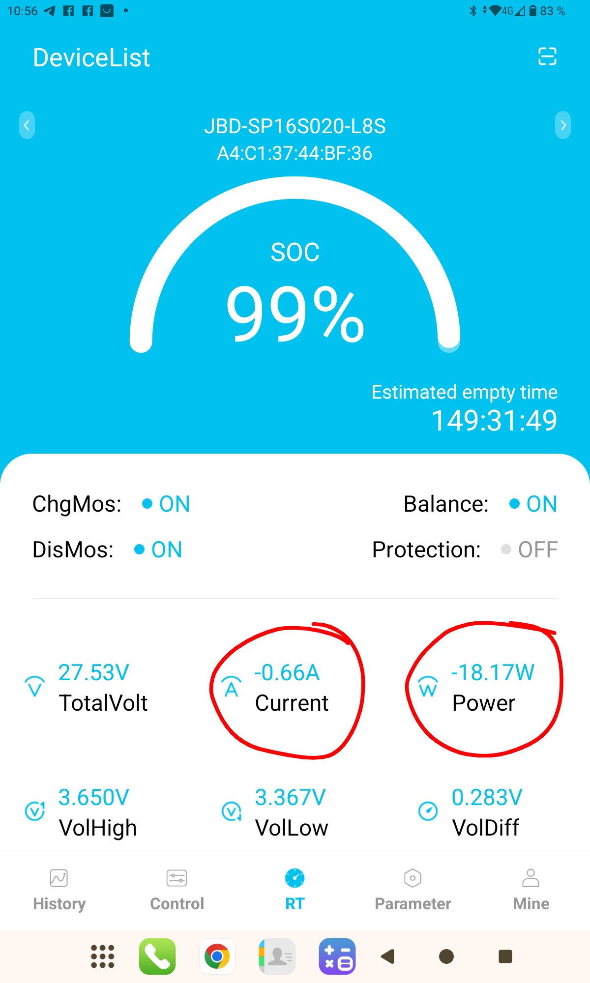

SantehnikPPR100 Опубліковано: 30 жовтня 2025 Поділитись Опубліковано: 30 жовтня 2025 3 часа назад, barek сказал: Посмотри на дисбаланс! Я ж предупреждал... Батарея с крышкой на винтах/саморезах - я бы разобрал и проверил каждую ячейку. Бмс такое не отбалансирует! Посилання на коментар Поділитися на інших сайтах More sharing options...
barek Опубліковано: 30 жовтня 2025 Автор Поділитись Опубліковано: 30 жовтня 2025 Благодарю всех за обсуждение моей темы. Я так понимаю, что я "счастливчик"))) И инвертор бракованный и аккумулятор Инвертор уже никуда не деть, а вот АКБ рога готовы забрать и деньги вернуть. Ваше мнение: И так сойдёт или однозначно сдавать назад? Если сдавать, то что то нужно купить взамен. Где и что порекомендуете? Спасибо Посилання на коментар Поділитися на інших сайтах More sharing options...
